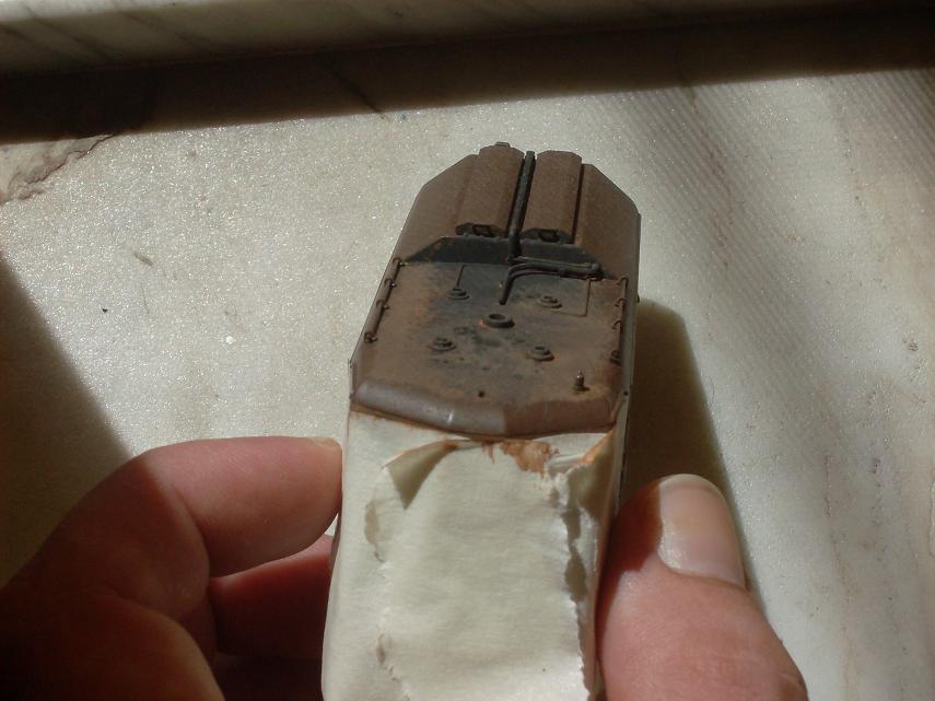

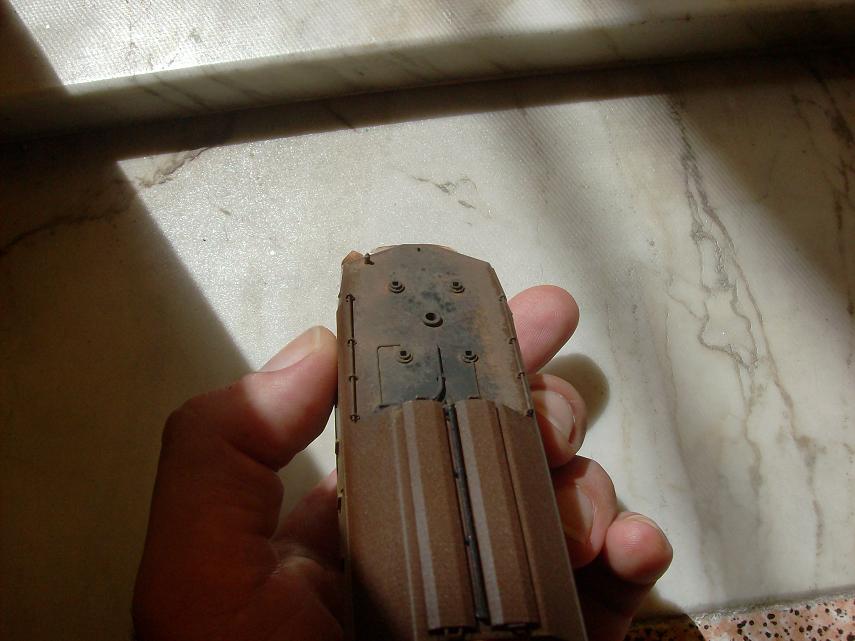

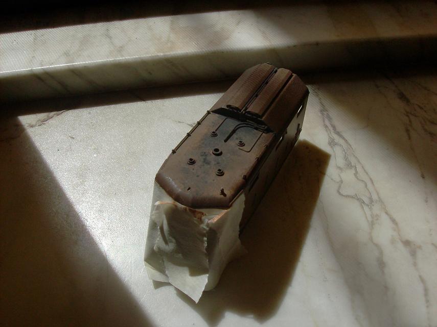

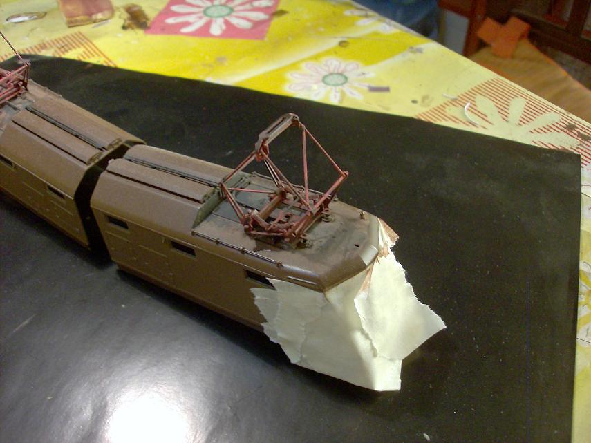

Per aiutare un amico in difficoltà vi presento l'invecchiamento di questa E636 Roco.
Girovagando in rete,ho notato che questi tipi di locomotori (quando in servizio) erano abbastanza puliti.L'unica cosa se si invecchiava/sporcava parecchio era l'imperiale ed i pantografi.Vi mostro quindi l'inizio di invecchiamento dell'imperiale della E636.A voi i commenti...
HPIM0603.JPG [ 107.9 KiB | Osservato 11259 volte ]
HPIM0602.JPG [ 104.21 KiB | Osservato 11259 volte ]
HPIM0601.JPG [ 104.08 KiB | Osservato 11259 volte ]
HPIM0600.JPG [ 102.36 KiB | Osservato 11259 volte ]
HPIM0597.JPG [ 93.43 KiB | Osservato 11259 volte ]

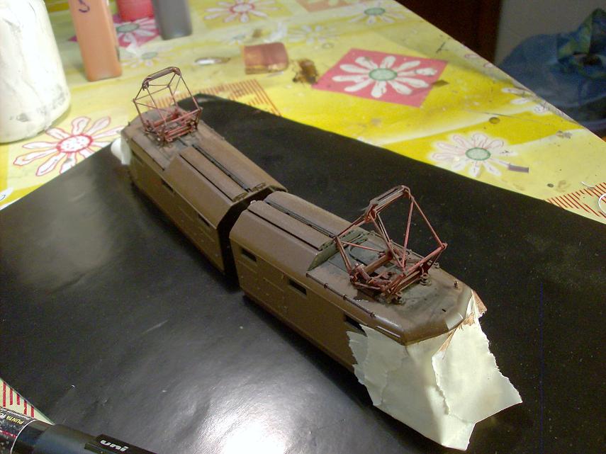

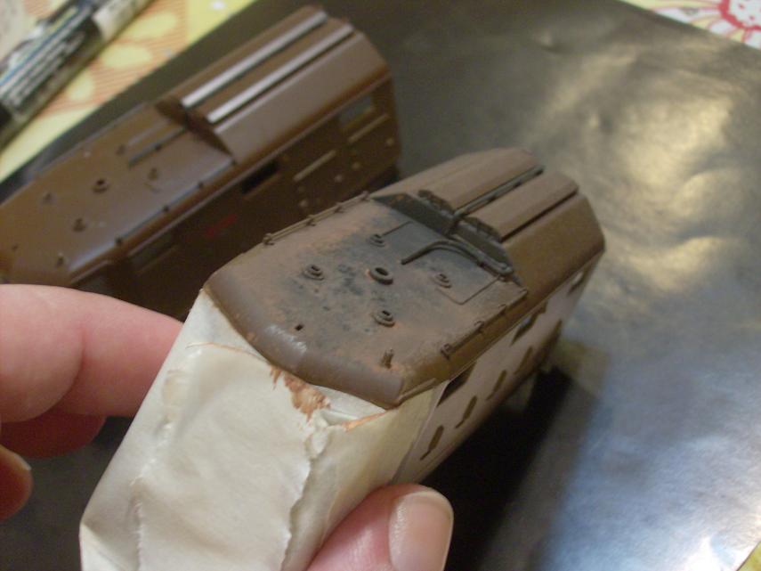

Altro step :wink:
HPIM0612.JPG [ 35.65 KiB | Osservato 11191 volte ]
HPIM0605.JPG [ 77.58 KiB | Osservato 11191 volte ]
HPIM0604.JPG [ 73.6 KiB | Osservato 11191 volte ]

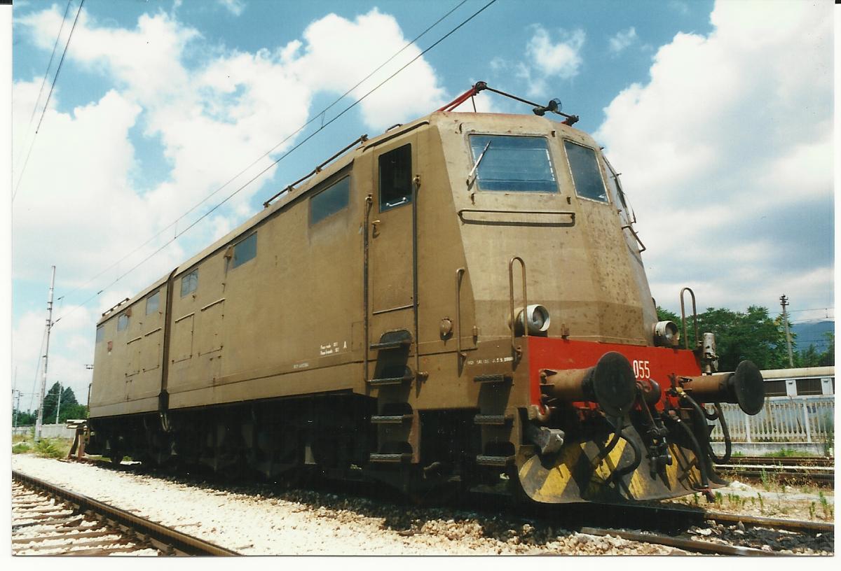

Nel complimentarmi con Axel allego un'immagine della macchina vera, speriamo possa servire
636.055.jpg [ 124.64 KiB | Osservato 11154 volte ]
E certo che può servire,è proprio la 055 Roco che sto invecchiando.Sarebbe interessante trovare foto dell'imperiale.Chi mi aiuta?

Messaggi: 2001
Perciò te l'ho messa, sapevo che era la .055 di deca63 che aveva chiesto aiuto in precedenza per alcune parti mancanti
Se guardi bene il ricasco del tetto, sopra al finestrino frontale lato aiuto macchinista, si vede che é molto sporca di ruggine nonostante sia una zona molto illuminata dal sole, figuriamoci in che condizioni era....
Curiosità; questa macchina, come poche altre, é giunta a fine carriera con la porta di accesso in cabina allo stato di origine, e cioé dotata della sola maniglia in posizione alta e sprovvista di quella bassa, applicata alle unità dalla .109 in poi fin dalla costruzione, e poi alle .001-.108 in sede di revisione :wink:

MessaggioInviato: lunedì 5 settembre 2011, 20:12
Quindi secondo te dovrei invecchiare tutto l'imperiale così come ho invecchiato la zona sotto ai pantografi?

Una curiosità: dalla foto postata (a proposito, grazie anche a ale.636!) sembrerebbe che la parte bassa sia di coloro isabella, mentre nel modello è castano ... o mi sbaglio? Forse il castano si è solo sbiato ?

 Oggetto del messaggio: Re: INVECCHIAMENTO/SPORCATURA LOCO E636
MessaggioInviato: lunedì 5 settembre 2011, 20:17
Messaggi: 2001
Per me il lavoro che hai fatto fin qui é superlativo, lo vedo leggero ma "visivamente" efficace, e pure molto, per cui mi concentrerei sui carrelli lasciando l'imperiale così com'é per non appesantire troppo, il colore castano ha il vantaggio di contribuire molto all'effetto sporcatura, ma é un colore scuro già di per se.
Se deca63 é daccordo.......VIA QUEI PANTOGRAFI :twisted: :twisted:
MessaggioInviato: lunedì 5 settembre 2011, 20:23
ale.636 ha scritto:
Io stavo pensando di scolorire/sbiadire leggermente la parte dell'imperiale rimasta scastano e forse anche la parte di cassa nella sezione bassa,come nella foto da te postata.Ho entrambi i colori castano/isabella PURAVEST.
MessaggioInviato: lunedì 5 settembre 2011, 20:26
Messaggi: 2001
Non sbagli affatto, la loco vera era in livrea isabella quando l'ho fotografata (mi pare 1998 o giù di lì) mentre il modello era in castano/isabella perché nel 1989 anno di produzione della 636.055 Roco, le E.636 erano ancora tutte in quella colorazione.
Per Axel, come ho già scritto, tieni conto che la loco era in tutto isabella e a fine carriera (poi l'hanno fatta XMPR :evil: e poi l'hanno fatta a pezzi :twisted: :twisted: ), sull'imperiale sono pienamente d'accordo ma con un ruggine, la parte bassa ho dei dubbi perché più che sporca era "sbiadita"
Alessandro :wink:
MessaggioInviato: lunedì 5 settembre 2011, 20:27
Nome: Carlo Federico de Cataldo
Iscritto il: sabato 17 novembre 2007, 23:57
Messaggi: 268
Località: Pesaro
ale.636 ha scritto:
... beh, come non essere d'accordo ... però non mi allargherei troppo se non altro per non complicare la vita ad Alessandro :wink:
Per ora i pantografi mi vanno più che bene così, con il "tocco" di Alessandro sono quasi belli :D :
MessaggioInviato: lunedì 5 settembre 2011, 20:32
Messaggi: 2001
:roll: :roll: :roll: :roll:
:oops: :oops: scusami Axel, ma ho detto la stessa cosa :oops: :oops:
