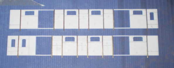

Ecco le foto.

sta uscendo bene che spessore stai usando ?

Plasticard da 0,5 per la cassa; da 1 per la base del telaio a cui sono incollati 2 profila a H da 3x3. coprigiunti in profilo di ottone a U da 1x1.

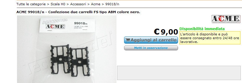

gavino 633 ha scritto:
ai provato da acme ?
Ho trovato questi :shock:
Alex

be si sono gli abm per il carnera
