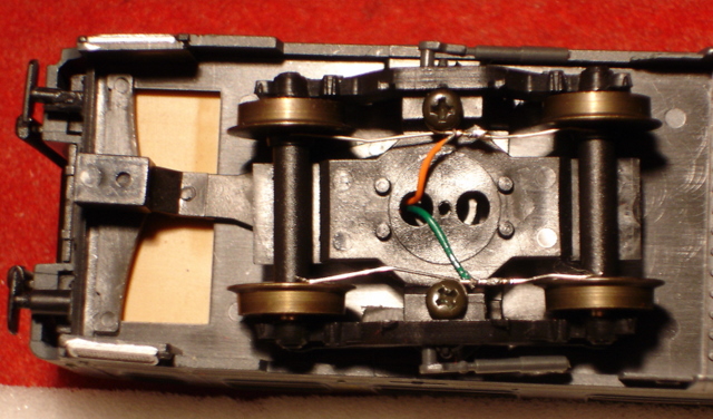

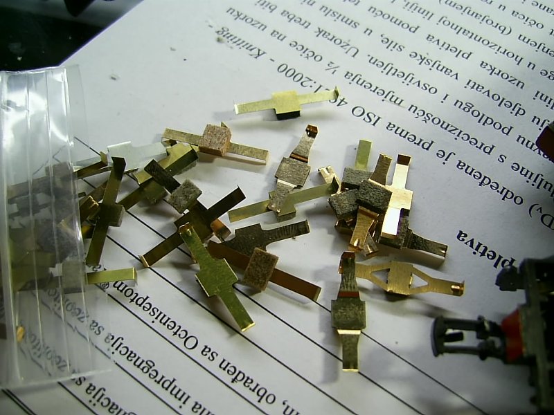

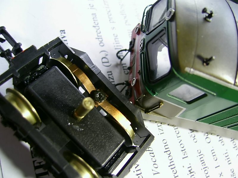

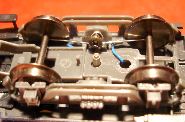

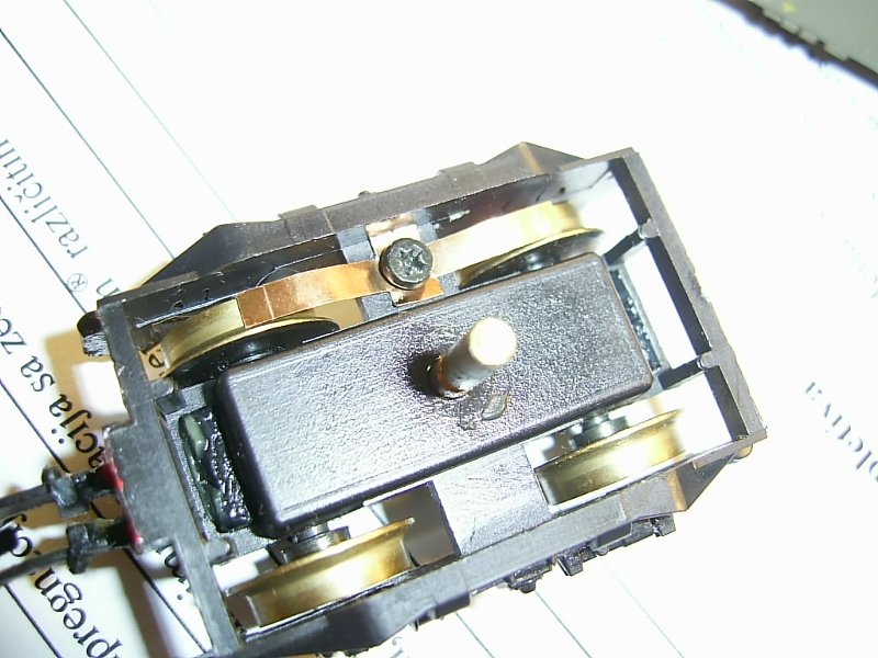

avevo letto da qualche parte di recuperare le vecchie musicassette per prendere le preziose lamelle in rame che reggono e spingono il nastro sulla testina!
bene ho raccattato tutte quelle che potevo!
funzionano benissimo e si possono recuperare anche le vitarelle...
in foto le mie lamelle prendicorrente da musicassetta.....ora non avro' piu problemi di captazione dalle ruote non lamellate per le mie care vecchie d445 LIMA!
lamelle.jpg [ 95.81 KiB | Osservato 8952 volte ]
carrello2.jpg [ 78.06 KiB | Osservato 8952 volte ]
carrello.jpg [ 89.03 KiB | Osservato 8952 volte ]

Ottima dritta.
ma quanto son belli quei mancorrenti!!!!

Sai che mi sta venendo l'idea di utilizzarle per creare un carro puliscibinari e renderle intercambiabili per quando sono troppo zozze ?

Marco
e' una drittona eccezionale!!!
non so quante cassette ho che non ascolto piu'!!
ma vieni, un bel risparmio se pensi che ho ca. un 100naio di carrozze da illuminare.....
un grazie grandissimo.

mi fa piacere condividere qualcosa di utile....che poi si traduce in risparmio di denaro e soddisfazione :mrgreen:

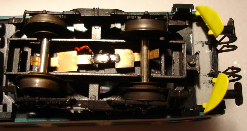

Uso le lamelle delle audiocassette da tempo con grande soddisfazione, quando sono troppo corte basta saldarne due insieme, qui su una ALn 663:
DSC08856.JPG [ 194.18 KiB | Osservato 8611 volte ]

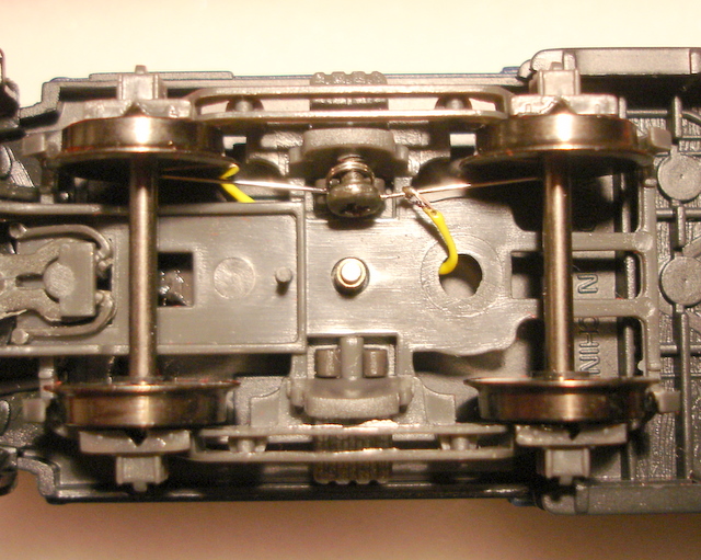

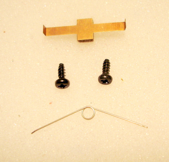

Ma non disdegno la distruzione dei floppy disk da 3,5, dai quali si recupera la bella molla in basso:
DSC08754-1.JPG [ 199.79 KiB | Osservato 8611 volte ]
Che qui vedete su un carrello CIWL Rivarossi:
DSC08751-1.JPG [ 182.69 KiB | Osservato 8611 volte ]
DSC08753-1.JPG [ 248.41 KiB | Osservato 8611 volte ]

solo una domanda, ma dal floppy esce sia la molla che la lamella?
 Oggetto del messaggio: Re: Problemi di corrente? Lamelle fai da te, per LIMOFILI e
MessaggioInviato: martedì 18 ottobre 2011, 10:42
Messaggi: 1803
Località: San Remo
No.
Dal floppy recuperi solo la molla.
La lamella con feltrino e le viti sono della cassetta.
Riccardo
