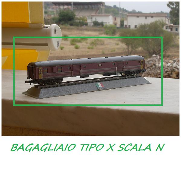

Aggiungo figurino FS più adattamento scala N :wink:
Adesso insieme a due utenti del forum,sto cercando di trovare un accordo per proporre qualcosa di veramente unico per la scala N.Vi anticipo solo queste parole:PLOTTER DA TAGLIO e DECALS FS ORIGINALI.
Adattamento scala N

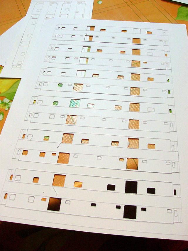

Ecco una prima prova del mio disegno fatta al plotter riportato al CAD dal bravissimo Antonello :wink:
 Oggetto del messaggio: Re: AUTOCOSTRUZIONE BAGAGLIAIO UIC-X
MessaggioInviato: giovedì 4 agosto 2011, 21:12
Ringrazio il mio amico Antonello,per avermi fornito una montagna di fiancate del bagagliaio tipo X :wink:
GRAZIE :)

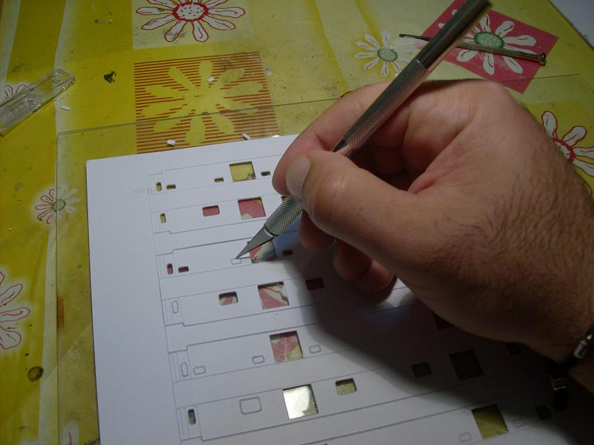

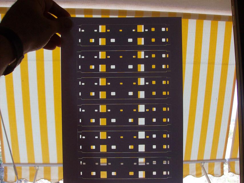

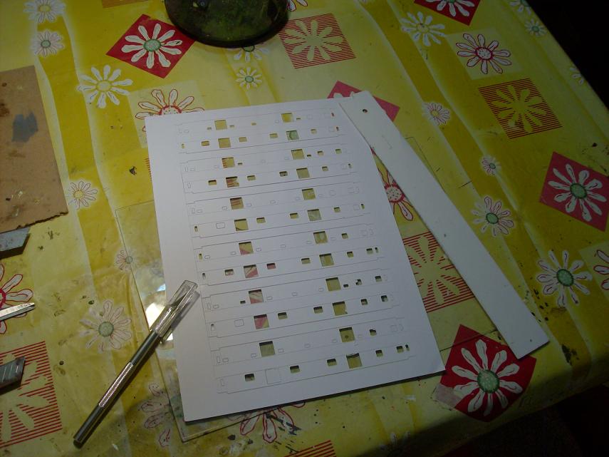

Il lavoro va avanti...
Col bisturi da modellismo ho facilmente e velocemente staccato le incisioni fatte al plotter.Il lavoro risulta pulito e preciso :wink:
