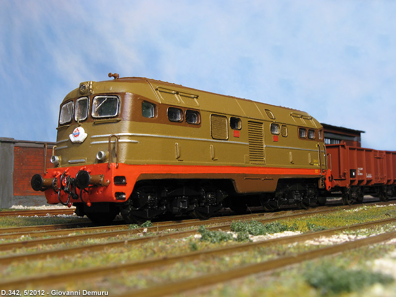

Ecco il mio "nuovo" D.342.4011.
La cassa è in resina, acquistata a Novegro presso lo stand FIMF, e si adatta al telaio Lima.
La differenza rispetto al modello Lima originale è che questa riproduce un'inedita versione in epoca IV con terzo faro, prese d'aria a orecchia, oltre a saracinesca e panconi completi.
IMG_0995_.jpg [ 135.28 KiB | Osservato 5918 volte ]
La cassa è stata verniciata a spruzzo con Puravest, previo fondo Tamiya. Le bande in castano presso i finestrini sono comunque a pennello, per evitare una mascheratura molto complessa. I carrelli sono quelli HRivarossi, in attesa di qualcosa di migliore, con trasmissione cardanica su due assi.
La cassa è stata leggermente abbassata sul telaio; riprodotte le scalette di accesso, i supporti per il terzo fanale, reggitabelle e ganci d'officina.
Per finire, respingenti Lima, targhe e decals MDF, ghiere dei fanali Roco, gancio reale e condotte pneumatiche Oskar, corrimani da 0,4 mm in ottone e in parte originali Lima, interno cabine riverniciato in verde lichene con inserimento delle figurine dei macchinisti.
A breve applicherò una leggera patinatura.
IMG_0998_.jpg [ 206.17 KiB | Osservato 5918 volte ]
Le foto sono di fonte stagniweb, su un apposito minidiorama usato per queste presentazioni. Fotocamera Canon A710 in posizione macro, luce con due lampade da scrivania, tempi lunghi su cavalletto, no flash. Correzione prospettica con PTLens (come noto, non è affatto facile fotografare bene i modelli).

Bravo Gianni, ottimo lavoro!
Quasi quasi ti chiedo se lo fai anche alle mie! :wink:

Ciao Gianni,
Sai se la cassa è ancora disponibile o dove posso rivolgermi per acquistarla?
Alex
 Oggetto del messaggio: Re: ELABORAZIONE: D342 4011
MessaggioInviato: giovedì 12 luglio 2012, 5:55
Messaggi: 950
L'ho acquistata per 10 euri allo stand FIMF a Novegro.
Il socio ne aveva parecchie, anche quelle dei 342 "potenziati", con le griglie.
Bisognerebbe aspettare settembre oppure andare sul loro sito e chiedere del tizio che le produceva.
GD.

Grazie mille Gianni per le tue informazioni. Un'ultima cosa: i carrelli che hai usato sono quelli delle E645/646 o della E424?
Grazie ancora.
Alex
MessaggioInviato: venerdì 13 luglio 2012, 16:44
Messaggi: 950
645/6 Hornby.
Se riuscissi a fare una prova con i carrelli Acme...
Saluti. GD.

Bravo Demuru! Sono felice di vedere il tuo bel risultato finale. Quest'anno a Novegro ci saranno delle novità interessanti e spero di poter incontrare tutti quelli che hanno voglia di muovere le mani con pazienza e amore per il modellismo.
Saluti circolari.
MessaggioInviato: lunedì 30 luglio 2012, 16:37
Messaggi: 950
Chi sei, il produttore della casse in resina?
Saluti. GD :wink:
MessaggioInviato: lunedì 30 luglio 2012, 20:38
Messaggi: 851
Si. Eventualmente scrivimi in privato.
Saluti circolari.
