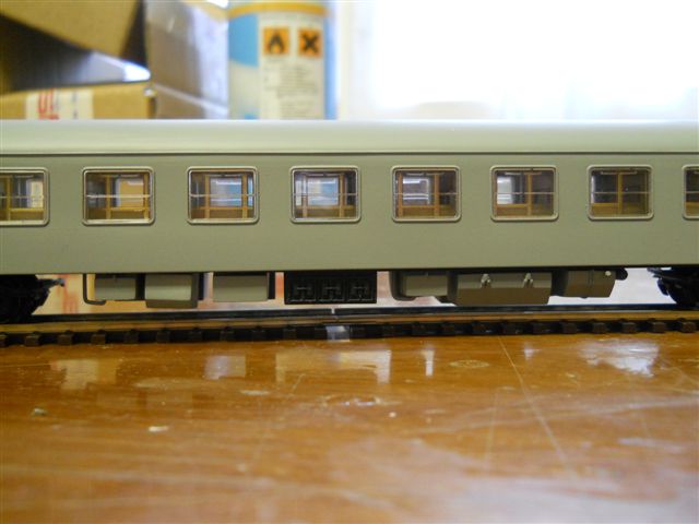

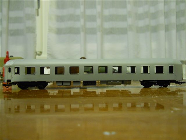

Sono quasi arrivato alla fine delle modifiche della carrozza refettorio del treno soccorso.
Immagine 118.jpg [ 53.24 KiB | Osservato 5540 volte ]
Immagine 097.jpg [ 40.8 KiB | Osservato 5540 volte ]
Immagine 124.jpg [ 34.19 KiB | Osservato 5540 volte ]

Ma tu guarda che precisione!
Per fare la carrozza refettorio! Bah...
molto bello che carrozza hai usato la Ydi 2a classe ?
quindi farai la carrozza di milano smistamento ?
perche quella di firenze osmannoro e una 1a classe
qualche foto in piu' cosi anche io inizio a farla ho gia le decal pronte da mesi !!!
comunque bell lavoro
ho corretto che mi sono un po confuso
molto bello che carrozza hai usato la Ydi 1a classe ?
perche quella di firenze osmannoro e una 2a classe con 12 finestrini

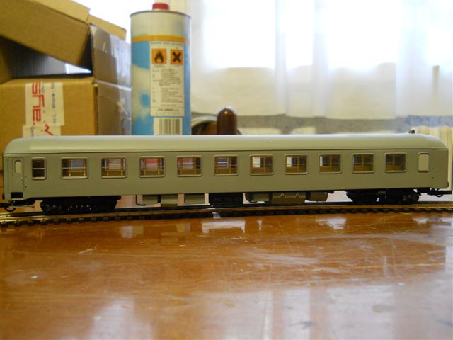

La carrozza utilizzata è una Y di 2°cl quindi 10 finestrini articolo 50038 per fare quella di Milano e Napoli. Per fare quella di Firenze ti ci vorrebbe una 1° cl. con 9 finestrini. Non mi risulta nessuna carrozza con 12 finestrini!!!

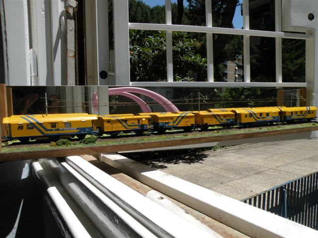

Caro Andrea la precisione è importante. Per inserirla nel mio treno deve essere fatta bene. Poi tra poco arriverà anche il Vsz.
Immagine 055.jpg [ 71.42 KiB | Osservato 5165 volte ]

Certo che la precisione è importante!
Guarda che verniciatura hai fatto! Io che montai il carro soccorso del siciliano (scusa, ora non ricordo il nome! Mi sembra simile a Serfer. Ah, la vecchiaia!) mi spaventai a farlo giallo come mi sarebbe piaciuto e ripiegai sul molto meno affascinante grigio cenere. Tu, invece, hai fatto un capolavoro! E, magari, per la verniciatura hai anche impiegato poco tempo per le mascherature!
Te lo dicono mai che sei bravino? :lol:

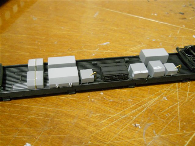

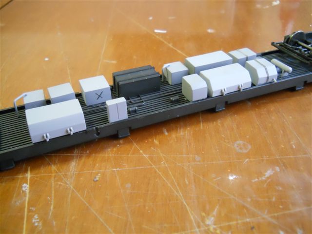

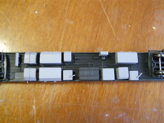

MessaggioInviato: venerdì 25 maggio 2012, 18:51
Connesso
Messaggi: 1623

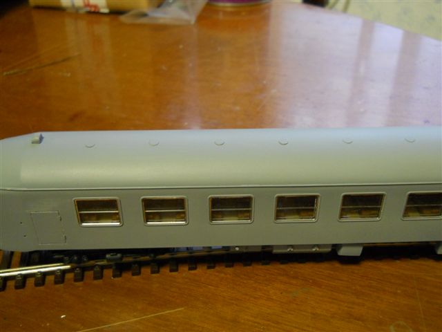

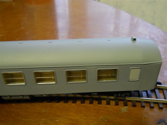

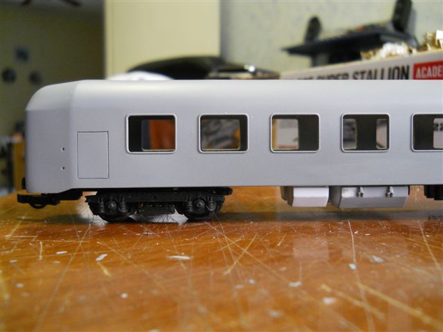

Vrs del treno soccorso di Milano è praticamente finita!!! Mancano solo le fotoincisioni!!! Gli scatolotti solo al telaio sono storti perchè fissati provvisoriamente. Cerco foto o disegni dell'interno. Qualcuno ha qualche cosa??? Grazie. Stefano
Foto 005.jpg [ 42.32 KiB | Osservato 5963 volte ]
Foto 007.jpg [ 40.68 KiB | Osservato 5963 volte ]
Foto 011.jpg [ 33.45 KiB | Osservato 5963 volte ]
Foto 014.jpg [ 39.53 KiB | Osservato 5963 volte ]
Foto 019.jpg [ 43.17 KiB | Osservato 5963 volte ]
Foto 021.jpg [ 34.91 KiB | Osservato 5963 volte ]
Ma come fai un rotabile senza prima informarti di come è fatto dentro?
Sempre il solito!
Ciao, capocciò! :wink:

Le modifiche interne non precludono il lavoro esterno!!!!! 8) 8) 8)
