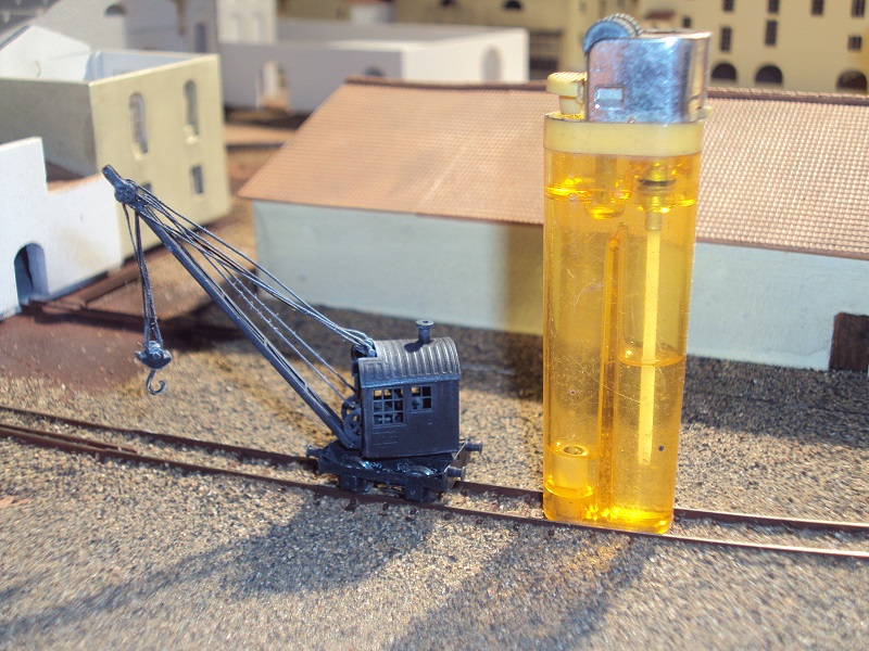

Iniziamo con un kit di una locogru a vapore Krauss:
krauss.JPG [ 145.56 KiB | Osservato 8180 volte ]
locogru krauss.JPG [ 123.22 KiB | Osservato 8180 volte ]
locogru krauss 1.JPG [ 135.71 KiB | Osservato 8180 volte ]
locogru krauss 2.JPG [ 105.87 KiB | Osservato 8180 volte ]

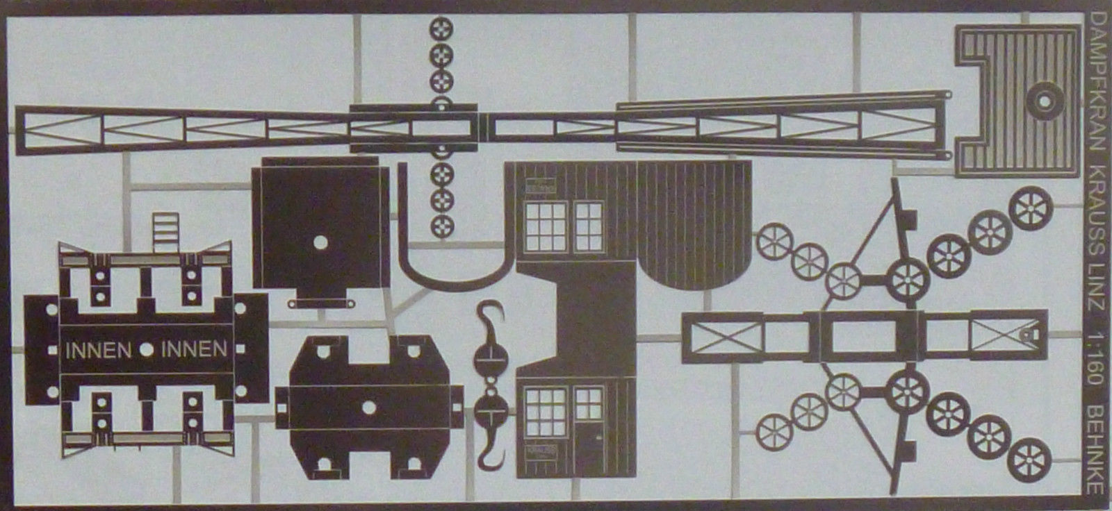

Anche se dalle foto dell'Ilva non è mai ritratta, questa locogru Krauss dovrebbe averci lavorato per un periodo, anche perchè
dai documenti che ho trovato, hanno circolato dentro lo stabilimento diversi tipi di locogru.
Esse potevano funzionare a vapore o a mano.
Questa è la lastrina del kit proveniente dalla Germania:
lastrina locogru.JPG [ 199.2 KiB | Osservato 8092 volte ]
Per completare la locogru dobbiamo aggiungerci:
-Una coppia di assali
-Due coppie di respingenti
-Due ganci modellistici
-Cavetteria per il tiraggio del braccio e del gancio di sollevamento
-Il camino
In questa versione, visto che è cabinata, ho deciso di non riprodurre la caldaia.

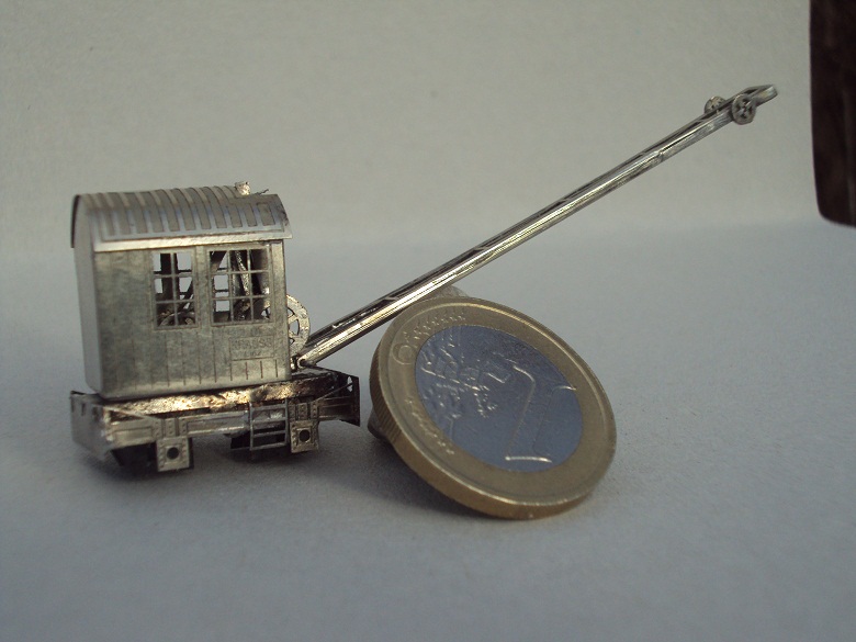

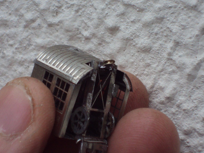

Ho iniziato con le varie modifiche per rendere il piu possibile reale il sistema dei cavi d'acciaio della locogru, che comandano il gancio e l'inclinazione del braccio.
Ho inserito nel braccio e sulla cabina varie pulegge:
pulegge braccio locogru.JPG [ 194.43 KiB | Osservato 7905 volte ]
pulegge locogru.JPG [ 169.53 KiB | Osservato 7905 volte ]
Ho ricostruito totalmente il gancio, rispecchiando il modello originale, dentro il quale ho inserito 2 pulegge: (che tra l'altro girano :D )
gancio con pulegge locogru.JPG [ 238.02 KiB | Osservato 7905 volte ]

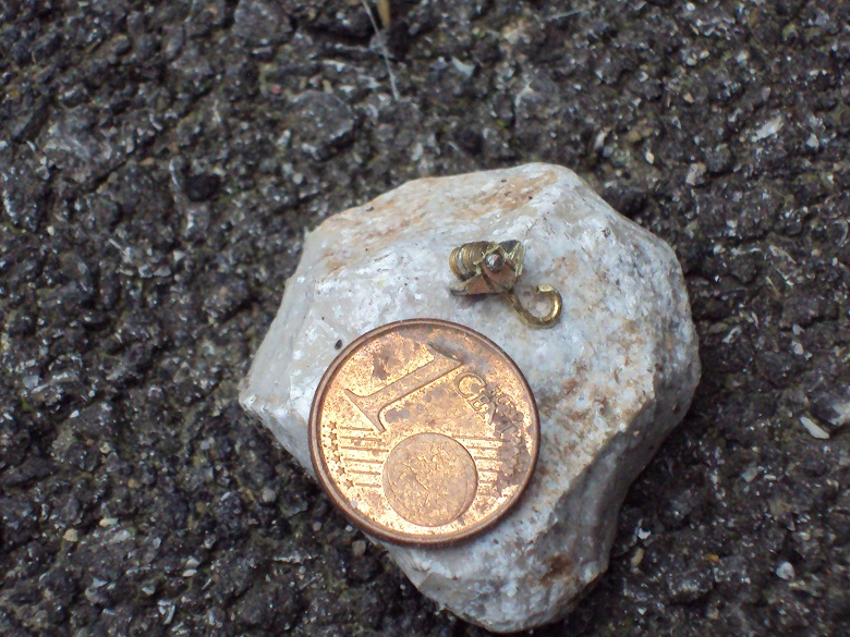

Ho realizzato, con tubetti in ottone e un pin da elettronica, il camino:
Camino locogru.JPG [ 125.58 KiB | Osservato 7905 volte ]
Nel frattempo ho fissato i respingenti e montato le sale per la prova su binario.
Anche se questo modello sarà statico credo che inserirò una zavorra nel carrello per rendere la locogru stabile se attacco qualcosa al gancio..

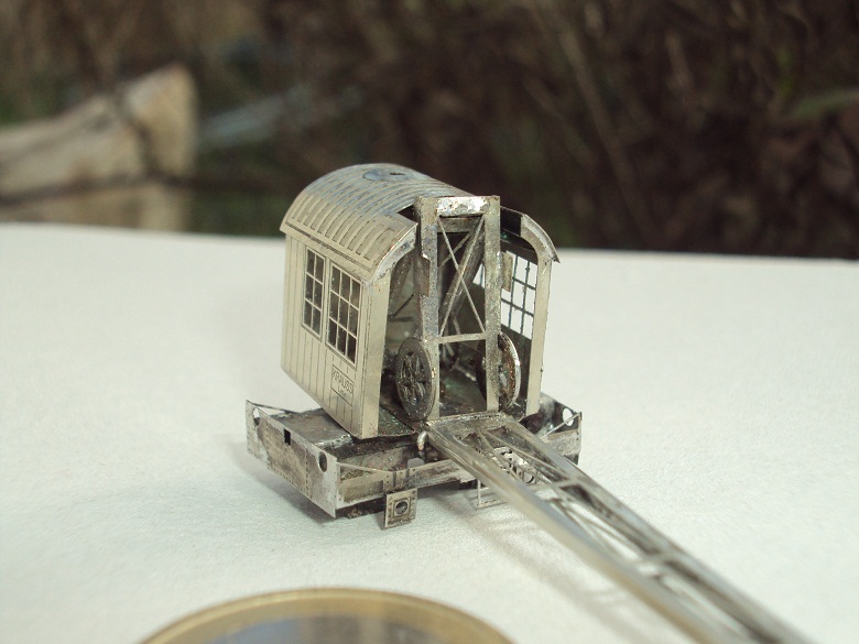

Assemblata e verniciata... adesso manca la patinatura.
01.JPG [ 247.82 KiB | Osservato 7791 volte ]
03.JPG [ 240.13 KiB | Osservato 7791 volte ]

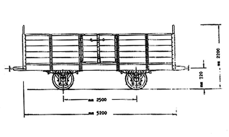

"Proviamo" a costruire un carro L a doghe in legno in scala N, in ottone, mediante fotoincisione casalinga e microprofilati dello stesso materiale.
Partiamo da questo:
04i) Carro merci Castellammare.jpg [ 72.8 KiB | Osservato 7702 volte ]

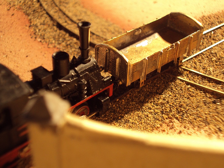

 Oggetto del messaggio: carro L 410 anni 20
MessaggioInviato: sabato 15 febbraio 2014, 17:38
Messaggi: 1026
Dimenticavo di dire che per questo carro ho preso spunto e misure dal sito di Carlo Mercuri, nella pagina appunto del carro L410 anni 20.

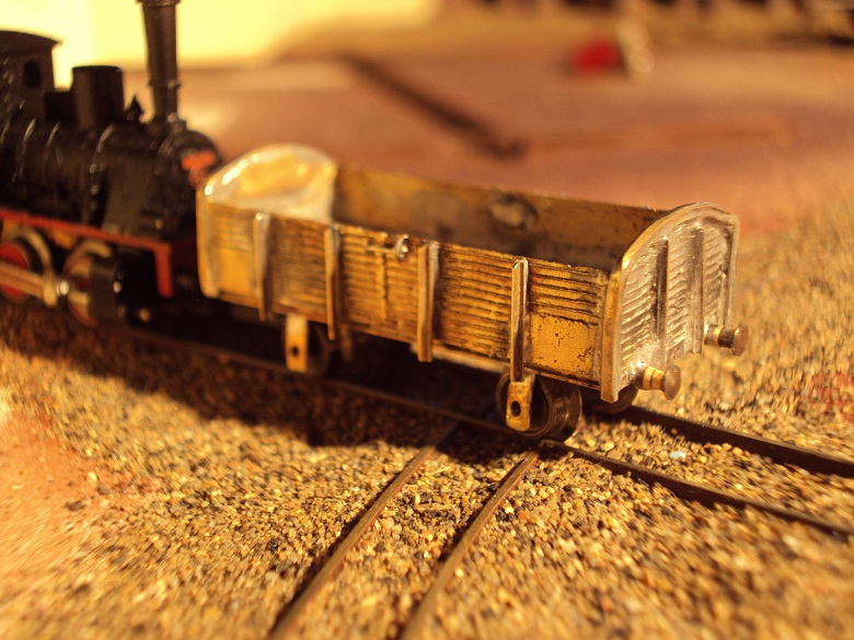

Questo è il risultato:
lato l.JPG [ 115.5 KiB | Osservato 7570 volte ]
fronta l.JPG [ 110.81 KiB | Osservato 7570 volte ]
fianco l.JPG [ 186.08 KiB | Osservato 7570 volte ]
sotto l.JPG [ 179.36 KiB | Osservato 7570 volte ]
Già movimenta dentro l'Ilva!
in spinta 2.JPG [ 130.49 KiB | Osservato 7570 volte ]
in spinta 1.JPG [ 206.69 KiB | Osservato 7570 volte ]
in spinta.JPG [ 199.71 KiB | Osservato 7570 volte ]

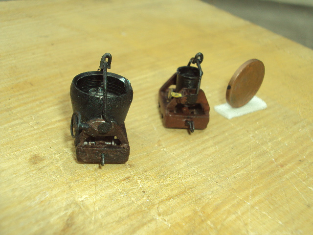

Ecco il carro crogiolo...
Quello piu grande è una prova di realizzazione, e verrà utilizzato in una linea decauville in HO, quello piccolo andrà nell'ilva trainato dal cavallo:
Vagoni crogiolo.JPG [ 164.44 KiB | Osservato 7059 volte ]
Vagoni crogiolo 2.JPG [ 166.67 KiB | Osservato 7059 volte ]
Vagoni crogiolo 1.JPG [ 167.34 KiB | Osservato 7059 volte ]
