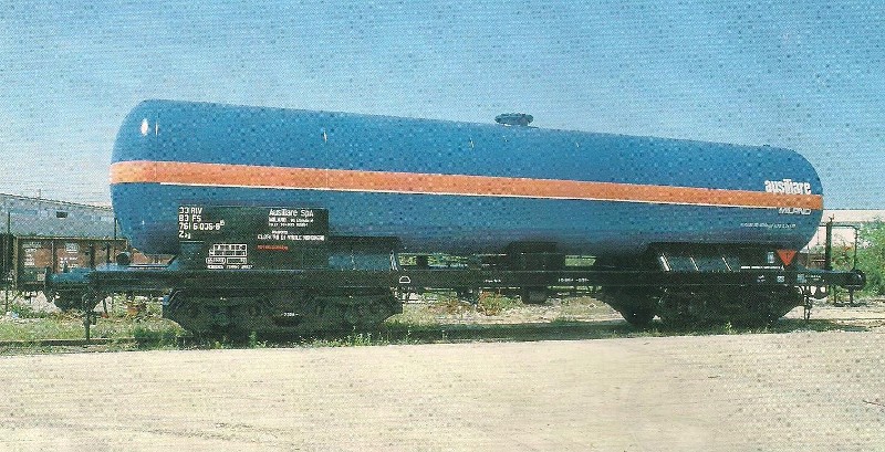

Nella discussione sulla cisterna SIT il Masselli ha postato questa foto di una cisterna Ausiliare Milano di aspetto piuttosto vecchio:

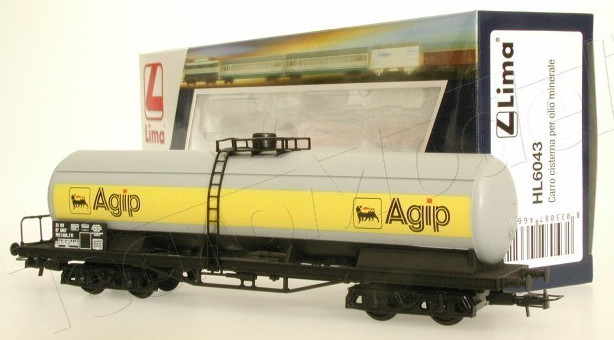

Chiaramente non mi ha lasciato indifferente, anche per la somiglianza con i soliti carri cisterna Lima Hobby Line, e così ho prontamente recuperato un carro come questo:
Commento file: Carro Lima HL6043

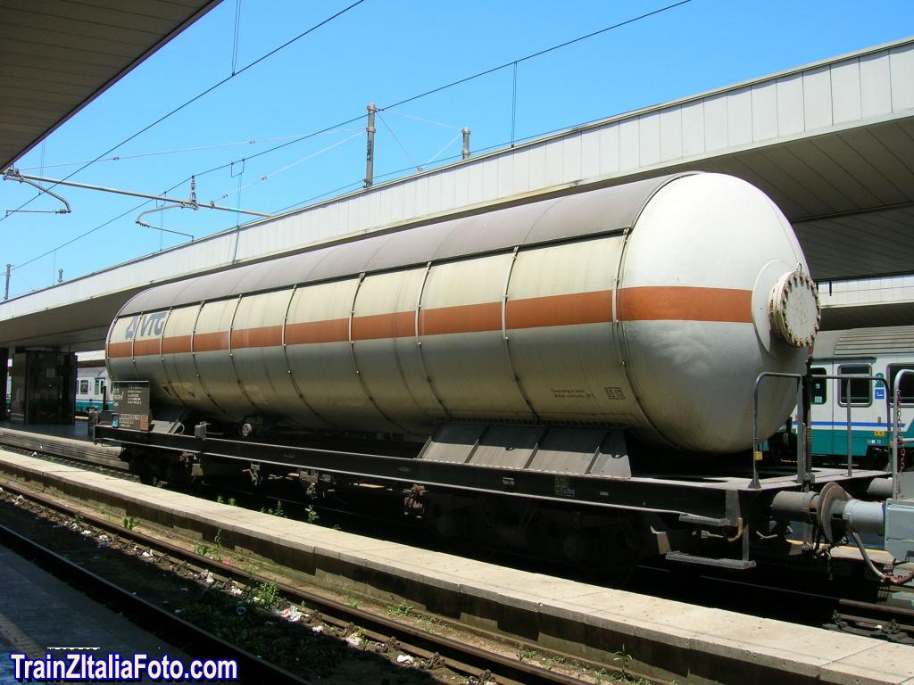

Ho poi fatto qualche ricerca su tali carri ed ho appurato che circolano ancora oggi con questo aspetto (foto tratta da Trainzitaliafoto):

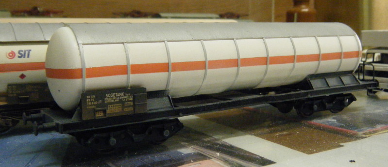

Et voilà!
CISTERNA-556565.JPG [ 67.84 KiB | Osservato 14363 volte ]
Ho riprodotto quelle che presumo siano delle fasce che trattengono il parasole con plasticard in striscioline, avevo a disposizione quello largo 1mm, forse sarebbe stato meglio più stretto...
La tabella con la ragione sociale del proprietario e la marcatura (da modificare) è ricavata da una cisterna Roco (quella diventata corta!) ma si poteva anche modificare la tabella presente originariamente.

L' elaborazione, e questa volta volta il termine calza a pennello, mi piace, sono il "passo d'uomo" lo trovo leggermente troppo sporgente. Se gli togli un millimetro e mezzo di spessore, ed aggiungi, realizzandolo con una fustella, il disco metallico che si vede molto bene nella foto della cisterna VTG presa in stazione, faresti un capolavoro, di riproduzione ed economicità!
Adesso, finalmente so cosa fare delle mie cisterne Hobbyline!
Grazie!
Fabrizio.

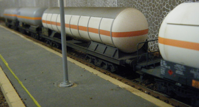

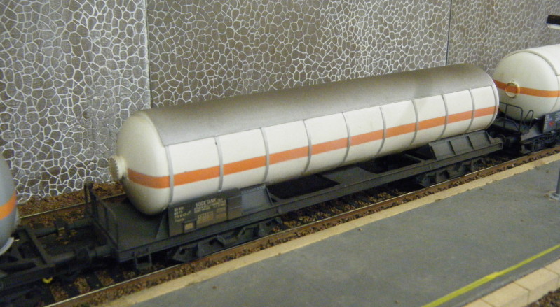

Lo stato attuale del carro, mancano ancora alcuni dettagli dell'impianto frenante e le tubature e rubinetterie di carico/scarico. Per quanto riguarda il telaio necessita ancora di qualche modifica...

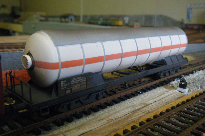

Poco alla volta l'elaborazione volge al termine, ho applicato al telaio le maniglie VUOTO/CARICO (leva rossa) e MERCI/VIAGGIATORI (leva gialla) recuperandole da un vecchio carro Eaos DB Rivarossi (che oltretutto al vero le ha diverse) e collegando quelle dei due lati con un filo di ferro. Fra serbatoio e telaio ho applicato i rubinetti per il carico e scarico della cisterna recuperandoli fra i pezzi di una cisterna Roco, è da notare come tali rubinetti siano al vero posizionati in punti diversi della cisterna anche fra carri della stessa serie numerica.
Ascoltando quanto suggerito da Torrino-Pollino ho tolto un po' di spessore al passo d'uomo ed ho applicato fra questo e il serbatoio una rondella per riprodurre il disco presente al vero, quest'ultimo dettaglio nella foto è ancora da verniciare.
Cisterna_ammoniaca_20.JPG [ 104.9 KiB | Osservato 13391 volte ]
P.S. Ho anche "alleggerito" ulteriormente il telaio.

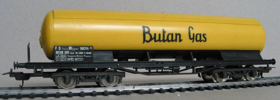

La cisterna della Lima originariamente riproduceva un carro realmente esistito (o molto simile), dotato di carrelli tipo POF, se tale tipo di carro era realmente esistito in livrea Butan Gas gli interventi da apportare sarebbero pochi e si tratterebbe principalmente di dettagli.
Commento file: Foto tratta da www.lima-tribute.it
2904 FS Butan Gas.JPG [ 75.27 KiB | Osservato 13133 volte ]
Sicuramente andrebbe un po' abbassata sui carrelli, poi ci vernicerei la parte inferiore della cisterna di giallo e il parasole di alluminio (in analogia ai modelli ACME). Al telaio applicherei le maniglie VUOTO/CARICO (data l'epoca del carro vero probabilmente avrà avuto il solo freno tipo merci...) con la relativa asta che collega le maniglie delle due fiancate.
Nelle versioni con ringhiera del terrazzino di metallo tranciato sostituirei tale ringhiera con una di filo metallico in modo da ottenere un risultato più fine; dalle iscrizioni il carro risulta privo di freno a mano e quindi nella riproduzione del mancorrente ometterei il suo volantino. Sempre riguardo il terrazino ci assottiglierei i gradini di salita (come fatto sulla mia cisterna precedentemente postata).
I carrelli sono abbastanza ben fatti, degli assi più raffinati li migliorerebbero senza dubbio.
Per l'uso sul plastico il timone d'allontanamento è di facile installazione.
