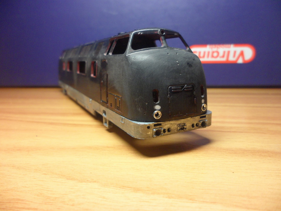

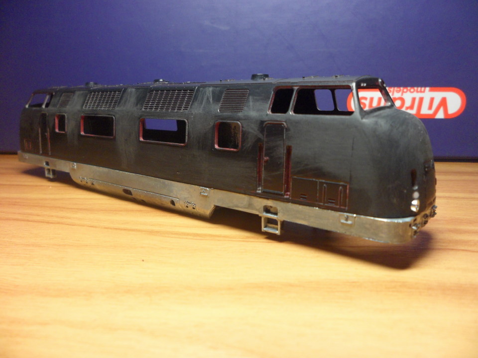

Un amico mi ha chiesto di realizzargli una V220 nella nuova colorazione FER partendo da una V200 Roco,fra l'altro l'aveva comprata a buon mercato proprio per questa elaborazione.Unico problema il modello era in versione d'origine,cioè con tutte le modanature e scritte laterali in rilievo,con tanta pazienza e buon olio di gomito ho dovuto fare un grande lavoro di carpenteria lavorando con cutter e carta vetra per eliminare le modanature e scritte.Tutte le 220 FER si differenziano fra loro,hanno diversità nei portelli,griglie,colorazione,quindi nessuna corrisponde a quelle riprodotte da Roco almeno per quello che riguarda portelli e griglie,per la colorazione abbiamo scelto una con le bavette frontali in grigio.Un'altro lavoro è stato quello di rifare la fanaleria,attualmente nella nuova colorazione hanno i fanali tipo loco FS,supporto più ghiera.I lavori proseguono,vi lascio ad un piccolo work in progress,saluti.

Grazie,il lavoro è ancora lungo,la verniciatura può sembrare con tonalità opache e lucide,alla fine sarà trattata con trasparenti per una resa tutta uniforme,saluti.
