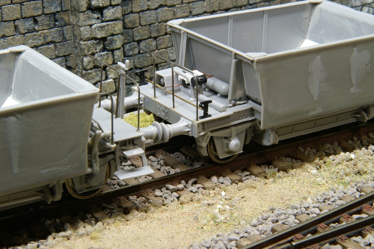

Ho comprato alcuni carri in kit, tra cui tre carri Vfcc.

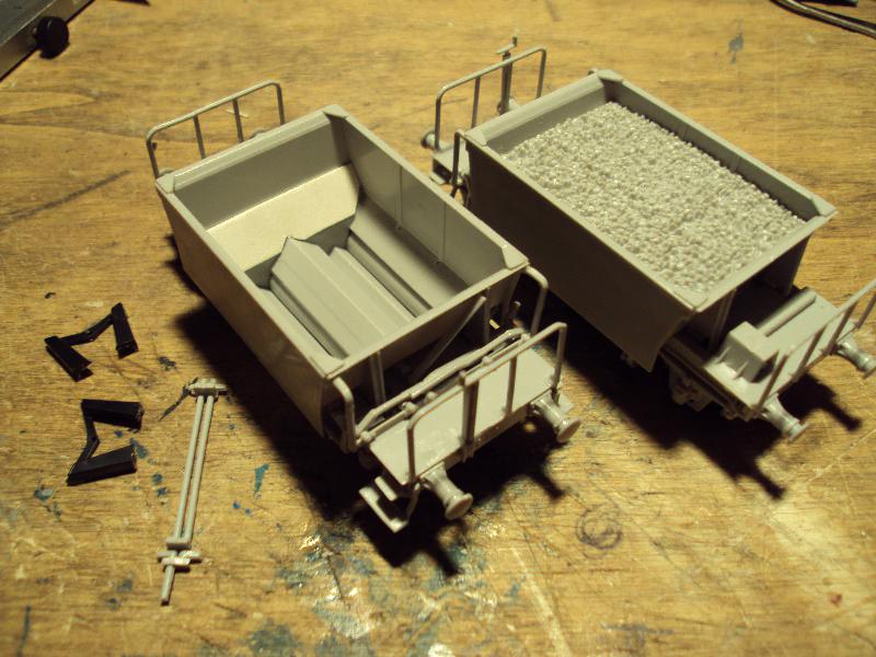

Dopo averne costruiti due secondo istruzioni, il terzo ho deciso di riprodurlo vuoto.
C'erano alcune modifiche da fare, ma la cosa era possibile; in particolare:

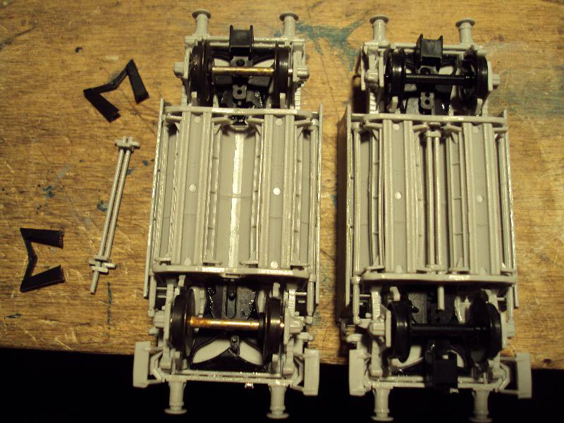

-I portagancio con timone di allontanemento entravano nel cassone, dovevono dunque essere tagliati a misura, asportando la molla di ritorno a coda di rondine. Il sistema della molla doveva in qualche modo essere sostituito;
-Si doveva chiudere le aperture nella tramoggia dove infilavano i portagancio;
-Si doveva risolvere il problema della zavorra che normalmente si nasconde sotto il carico di ghiaia.
Ecco il risultato:
sopra sopra.jpg [ 76.75 KiB | Osservato 15094 volte ]
sotto sotto.jpg [ 83.52 KiB | Osservato 15094 volte ]

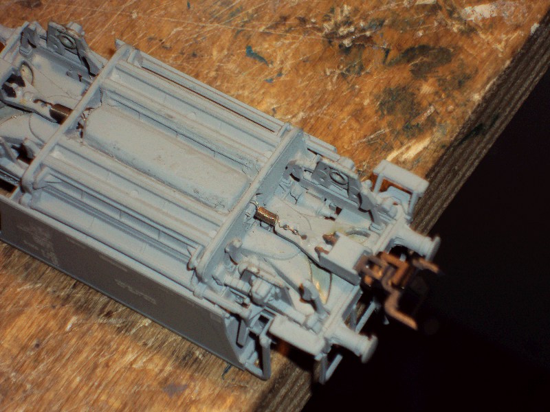

Ho chiuso le aperture con un ritaglio di sottile plasticard, ho tagliato i portagancio eliminando la parte in esubero e devo dire che ci gira preciso.

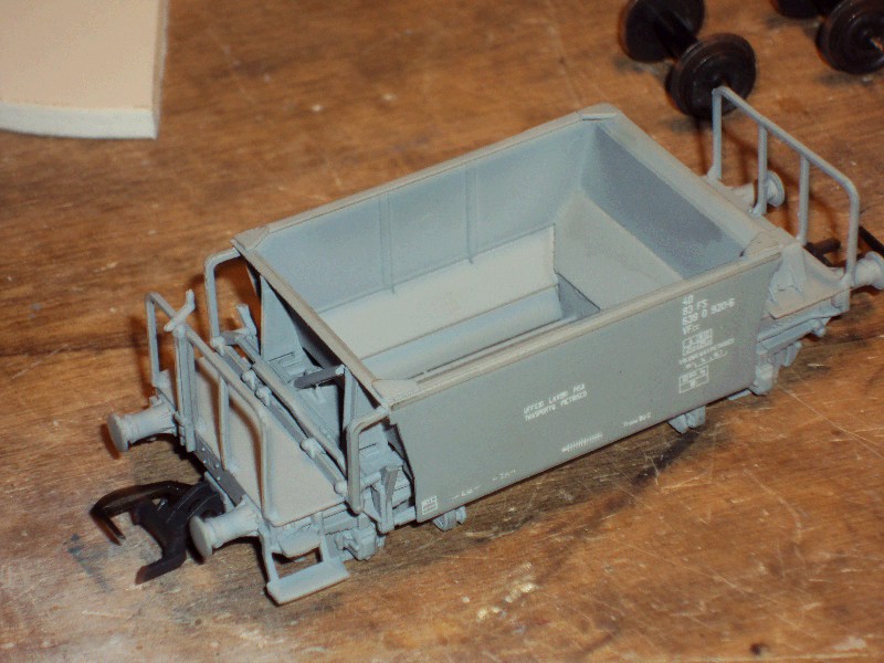

Ho eliminato nella parte centrale del carro le leve per aprire le bodole, ricavando un vano dove inserirò un piombo da pesca di tipo cilindrico, possibilmente con gli occhielli laterali, dove applicherò due piccole molle collegate al portagancio per il rientro dello stesso. Se non lo trovo fatto così ne prendo uno normale forato e gli occhielli li costruisco. Sarà importante controllare la sporgenza sottostante del piombo per non rischiare inceppamenti nella marcia.
Ho rimediato nel cassettino anche una coppia di ruore metalliche di uguale diametro delle originali, per aomentare ancora la zavorra.

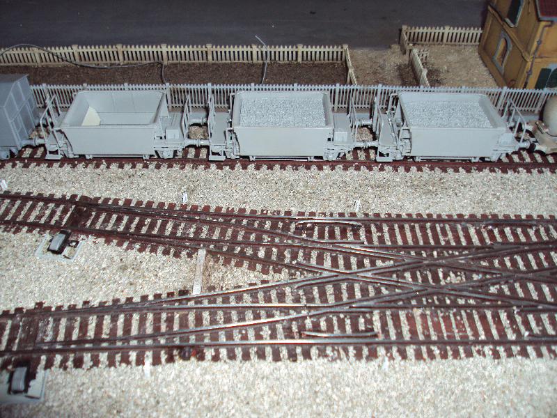

Adesso ho parcheggiato i vagoni nel tronchino, in attesa di proseguire i lavori, e di ricevere il grigio per la verniciatura.
in attesa.jpg [ 118.77 KiB | Osservato 15094 volte ]
A presto gli aggiornamenti......

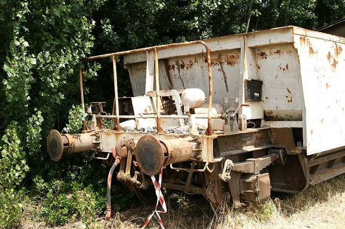

Peraltro la marcatura compresa tra VFcc 639 0 700 e 639 0 999 fa parte di un gruppo di tramoggine dotate di meccanismo vuoto / carico pneumatico il cui aspetto è quello delle foto allegate ,il carro vero è il VFcc 42 83 639 0 743-0 a Rimini nel 2010,
il modello è in lavorazione e con le boccole a rulli. (vuoti anche i miei :wink: )
Giancarlo
PS boccole a rulli che in molti casi hanno sostituito quelle originali a strisciamento proposte nel kit TTM.

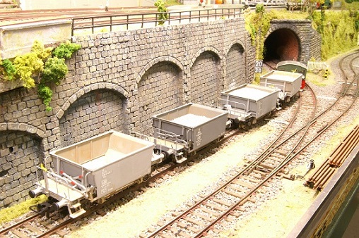

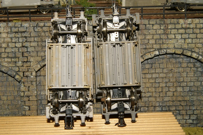

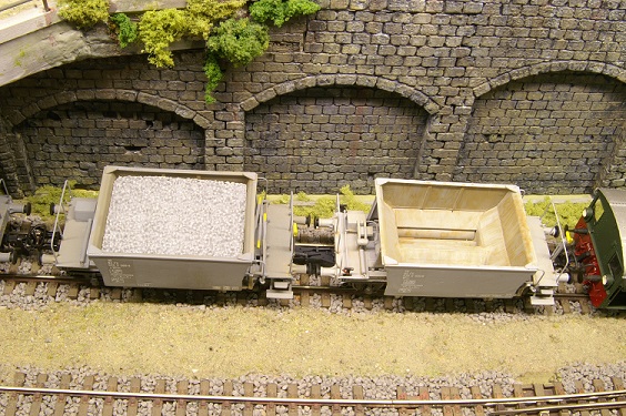

Ad un anno dall' ultimo post inserisco un paio di foto dei miei tramoggini , praticamente finiti, mancano alcuni ritocchi di colore le scritte di assegnazione un altro po' di ruggine ed una passata di trasp opaco .

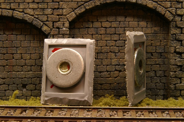

Sono stati tutti modificati nei ganci per avere il cassone vuoto , sono stati rifatti i mancorrenti in acciaio 0,4 mm , aggiunti i porta fanali ,su due sono state montate le boccole a rulli , uno è dotato di leva vuoto / carico pneumatico (sottogruppo 639 0 700 -999 con marcatura compresa tra le decal disponibili ) , alle coperture della valvola del freno sono state aggiunte le maniglie di riarmo fatte con filo di rame 0,15 mm .
Al momento li ho appesantiti con ruote Roco e tondini di ferro al posto dei corrispondenti leveraggi in plastica, devo testarli al di fuori del mio plasticonzolo ,in ogni caso ho ridotto il carico del kit su tutti e quattro i lati in modo da poterlo inserire nel cassone ,ho cercato di deformarli per non avere tutti i livelli uguali e ci ho incollato sotto una rondellona di ferro maggiorata sul diametro esterno, per viti di 8 mm ,funziona da zavorra nelle composizioni più pesanti e serve ,mediante una calamita , a scaricare il carro senza muoverlo dai binari :lol:

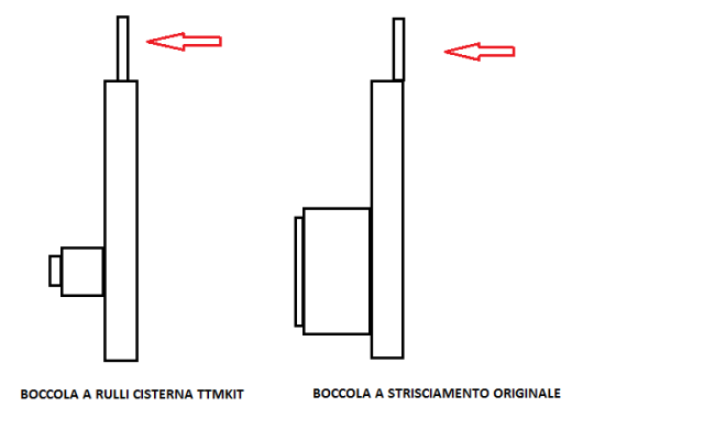

Ciao Giancarlo,
suppongo che i parasala/boccole sono quelli delle cisternine... :wink: che modifica hai fatto per montarli sul tramoggino considerato che la parte da fissare sul longherone si trova su un piano diverso rispetto a quella dei parasala originali? :roll:
Mario

Per ammiraglio : smussati i quattro lati a 45° e ridotte un po' tutte le misure ,l'idea poi era di incollarci il pietrisco .
PICT0003.JPG [ 150.16 KiB | Osservato 12658 volte ]
Per Mario Li Vigni : Sicuramente ho affondato un poco la sede degli assi , onestamente non ricordo se ho lavorato anche sulla sede delle guide dei parasala , un bel po' ci lavorai , infatti su altri due carri che sto finendo di montare ci ho lasciato le boccole originali.... .
PICT0007.JPG [ 194.64 KiB | Osservato 12658 volte ]
Spesso ho sentito parlare della leggerezza di questi carri senza il carico che nasconde una zavorra , i miei sul mio plasticonzolo anche da vuoti non hanno mai dato problemi (ma io posso fare treni di limitata lunghezza ) , recentemente li ho provati vuoti sul Plastichetto di Castello , del mio amico Luciano , anche attaccati subito dietro la locomotiva e con un' altra decina di carri dietro , non hanno dato problemi di sorta .
