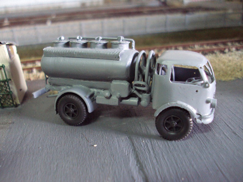

Questo è verniciato senza primer:
Autocisterna verniciatura di base.JPG [ 101.94 KiB | Osservato 2997 volte ]
La vernice, previa sgrassatura con nitro e lavaggio con sapone dell'oggetto stà attaccata benissimo, naturalmente verniciato ad aerografo con diluente antischiavature della medesima ditta.
E' un pò più delicata all' usura, ma manca da dare altre mani e il trasparente lucido di finitura...dopo dovrebbe migliorare.
Purtroppo l'ho verniciato in ambiente un pò polveroso ed il risultato non è ottimo, ma quando sarà terminata con tutti i particolari e l'invecchiamento dovuto, (rappresenta un autobotte con circa venti anni di attività) non si dovrebbe notare...
