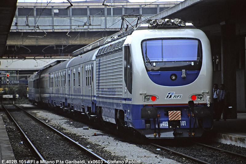

Partendo da una E402B Rivarossi, ho pensato di farmi la 101 in livrea Archimede, da appassionato di treni diagnostico che sono.
Direte che ci sono differenze enormi alle quali non si può rimediare, non fa niente, io ci provo comunque.
Per prima cosa, con l'aiuto di un noto artigiano spagnolo, è stata riverniciata e conciata così:
Poi vedendola un pò incompleta, ho pensato di dettagliarla un pò di più, per renderla più vistosa, e ho aggiunto un sensore e una presa Rec nel frontale (vicino al respingente destro), dipinto in giallo e rosso i cavi vicino al gancio, montato gli aggiuntivi, e fatta una piccola cassa sul tetto come nella realtà, ottenendo questo:
A prima vista, mi mancano due cose, la presa Rec vicino al terzo faro, e le telecamere e fari vicino alla tromba, che ho provato a fare ma senza troppo successo.
Se avete qualche dettaglio da aggiungere che mi è scappato (facile essendo spagnolo e non vedendo il convoglio tutti i giorni) aspetto i consigli

ottima realizazione verniciatura ottima ...
in caso per le decal come hai fatto ???
volevo realizarla anche io essendo anche io appasionato di treni speciali e di servizio
E402_001Archimede.jpg [ 186.28 KiB | Osservato 3995 volte ]

Grazie, le decals sono fatte su misura da una ditta spagnola, Trenmilitaria, se li contatti te le faranno, non credo che superino i 3 euro

ottima! la 101 differisce dalle macchine di serie solo in alcuni dettagli sui frontali. l'unica differenza importante e il diverso numero di cannellature sulla fiancata (13 sul prototipo, 10 sulle macchine di serie)
buon lavoro!
