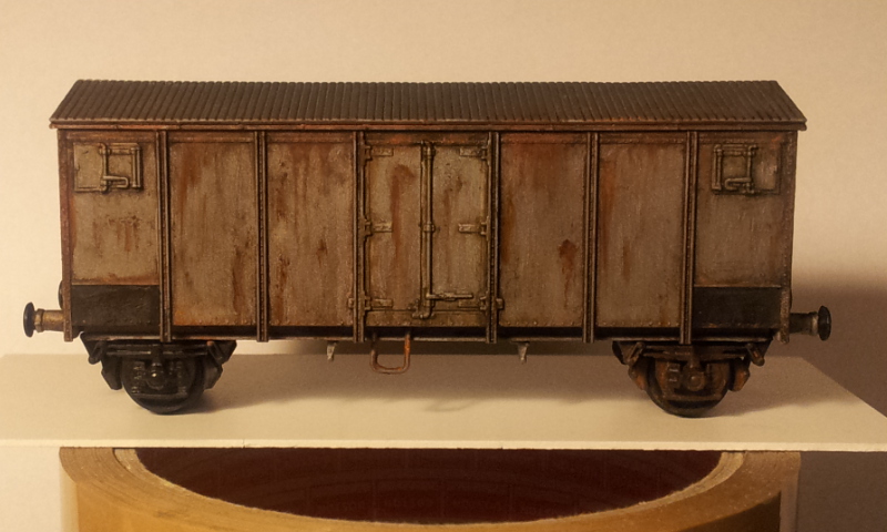

Ho messo mano ad rottame di carro TTm kit , il classico frigo Hg, che avevo comprato usato e la evrniciatura a pennello non era di mio gradiemento.
Non ho messo le decal , in quanto mi interessava sperimentare un può di tecniche suggeritemi da un amico che fà modellismo statico.
Ho utilizzato colori ad olio per fare i lavaggi , pigmenti MIG per le parti rugginose e polverose....
Vorrei delle critiche, suggerimenti o quant'altro possa aprire una discussione sulle sporcature dei carri , loco edifici, cosa che si vede moooolto raramente sui rotabili...forse perchè quasi tutti sono impegnati a comprare, comprare, comprare.... :lol: :lol: :lol: :lol:
20130113_180231.jpg [ 227.38 KiB | Osservato 3128 volte ]
Usa la funzione CERCA .

Il parere di un amico a cui piace fare lo " sporcaccione " è che il metodo migliore è prendere un foto reale e " tentare " di riprodurre il scala quello che si vede ....
