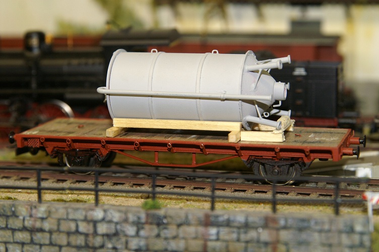

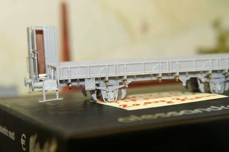

Io sul pianale li ho fatti con una pinzettina a becchi tondi (troncoconici che finiscono circa sul millimetro di diametro ) in filo di rame di un paio di decimi spelato da un cavo elettrico,lasciandoci uno spezzoncino da un lato da infilare nel foro fatto sul carro,il rame così fine è morbidissimo ma con una stagnata col saldatore si irrigidisce.
Sul TTM kit invece ho usato filo di rame ,sempre spelato da cavo elettrico, di un decimo e mezzo di diametro ma avvolto sul codolo di una punta da trapano di 0,6 mm ,poi ho seguito le stesse operazioni descritte sopra,l'unico problema è che ne faccio dieci e ne perdo due :lol: :lol:

la tecnica della stagnatura per irrigidire la conoscevo e l'ho già usata altre volte, a vedere Dai risultati direi che ha funzionato molto bene! Vedo che anche Tu hai applicato i "ramponi" sotto i tiranti del P. Bello anche in Po o PPo che sia con il carico.
Il mio Po non aspira a tanto, è più una prova fatta in fretta per vedere cosa veniva con 4 pezzi di plasticard, una prova come il PP e il Vt.
