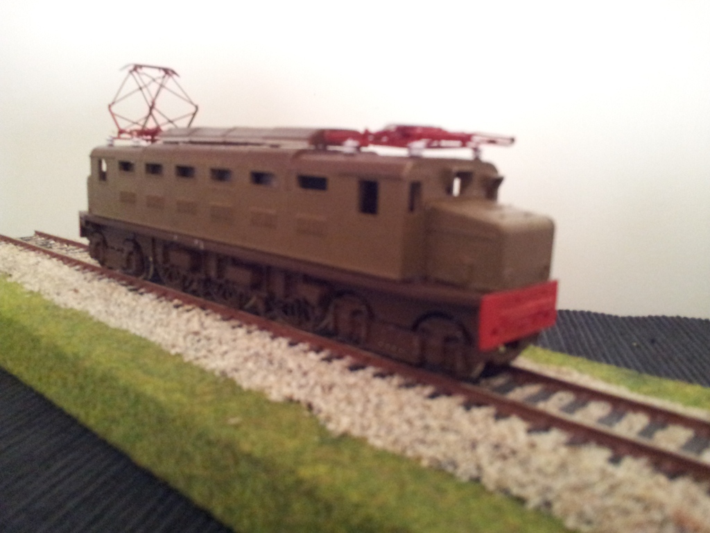

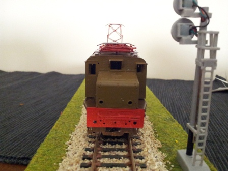

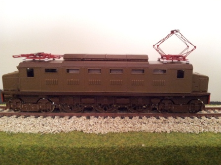

Un saluto a tutti. Mi affaccio per la prima volta in questa sezione nella veste di "scrittore" per mostrarvi un lavoro che sto portando avanti molto lentamente. Infatti quello che vi faccio vedere è il frutto del lavoro svolto in circa tre mesi, naturalmente potendoci dedicare solo due o tre ore a settimana. Si tratta dell'assemblaggio del modello E326 di Lineamodel. Il modello è ancora lontano dal potersi definire finito, anzi, è solo iniziato: mancano titti i particolari del tetto, dei panconi e tutti i mancorrenti. prossimamente, quando ci saranno altri avanzamenti, non mancherò di mostrarli.

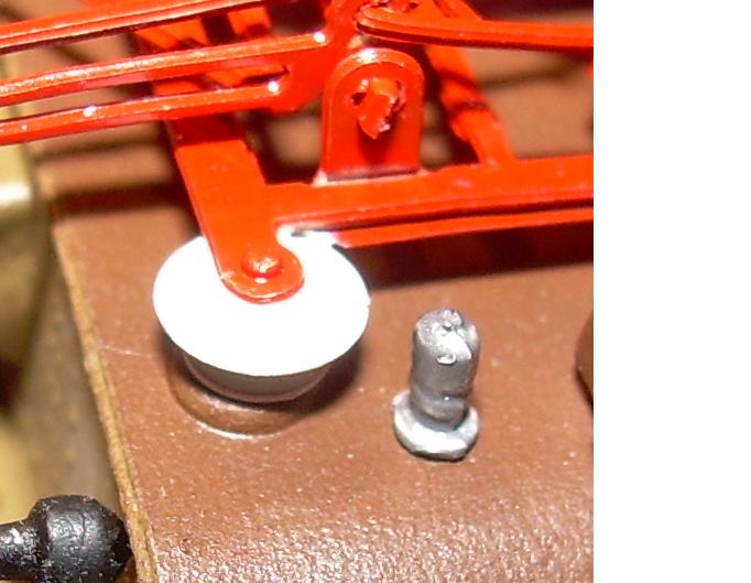

la colla non serve. basta ribattere le punte dell'isolatore (di ottone) che si infilano nel telaio del pantografo per ottenere stabilità e la possibilta di rismontare il tutto senza danni.
allego la foto di un isolatore ribattuto.
isolatore.JPG [ 45.44 KiB | Osservato 8090 volte ]
