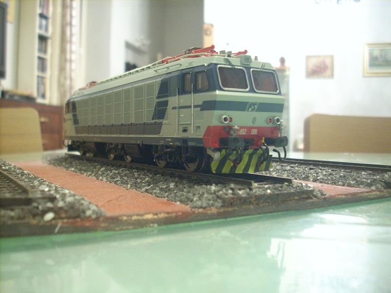

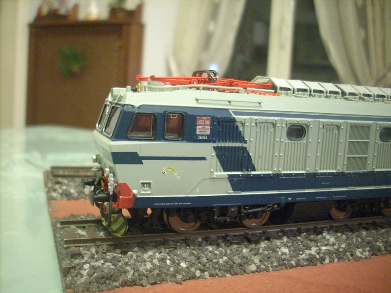

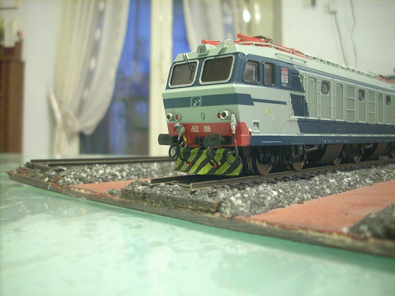

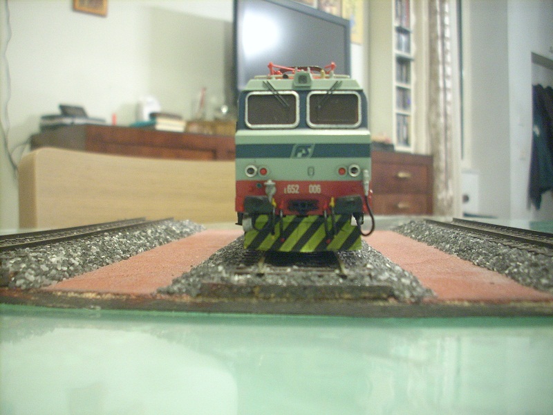

Salve a tutti
scrivo per mostrarvi la mia prima, semplice elaborazione. Ho cominciato con una cosa facile che mi ha permesso di fare un po' di esperienza e di prendere coraggio nel mettere "le mani addosso" ai miei modelli. Voglio condividere con voi postando alcune foto, nonostante gli interventi effettuati siano di quelli visti e rivisti qui sul forum.
Passando alle modifiche effettuate ho:
-sostituito i pantografi originali con i roco a strisciante piatto, abbassando i gomiti degli stessi;
-oscurato i vetri delle cabine con pellicola fotografica usata;
-sostituito le ghiere e gli aggiuntivi originali con altri in metallo;
-cambiato la posizione del faretto verde erroneamente messo nella fessura per la presa 78 poli;
-fatto ritocchi di colore alla carrozzeria ed ai respingenti;
Aspetto solo i ganci hornby ed il trasparente opaco per ripassare alcuni particolari ed i carrelli.
Il risultato mi soddisfa e, a mio parere, la locomotiva non necessita di altri interventi migliorativi dell'estetica risultando, così, già abbastanza accettabile.
Spero piaccia anche a voi
Sono ovviamente ben accetti consigli ed osservazioni

Bel lavoro, se riesci dai una passata di nero opaco alle ruote. Vedrai che migliora ancora di più.

Ciao Pasquale, bravo ,hai fatto bene a non dare retta a quella vocina che un pò tutti noi abbiamo sentito le prime volte che dice "...e se poi..." e a iniziare questa tua elaborazione che ti è riuscita proprio bene :D !
L unico consiglio che mi sento di darti è di non fermarti e continuare ,con l esperienza ottenuta con questo lavoro il prossimo verrà anche meglio :wink:
