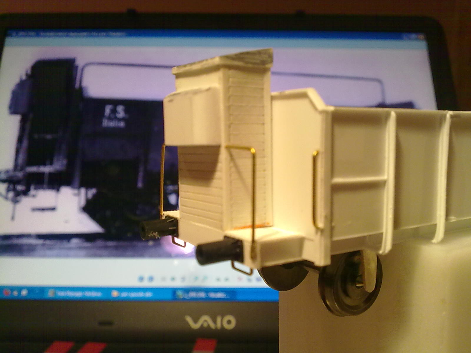

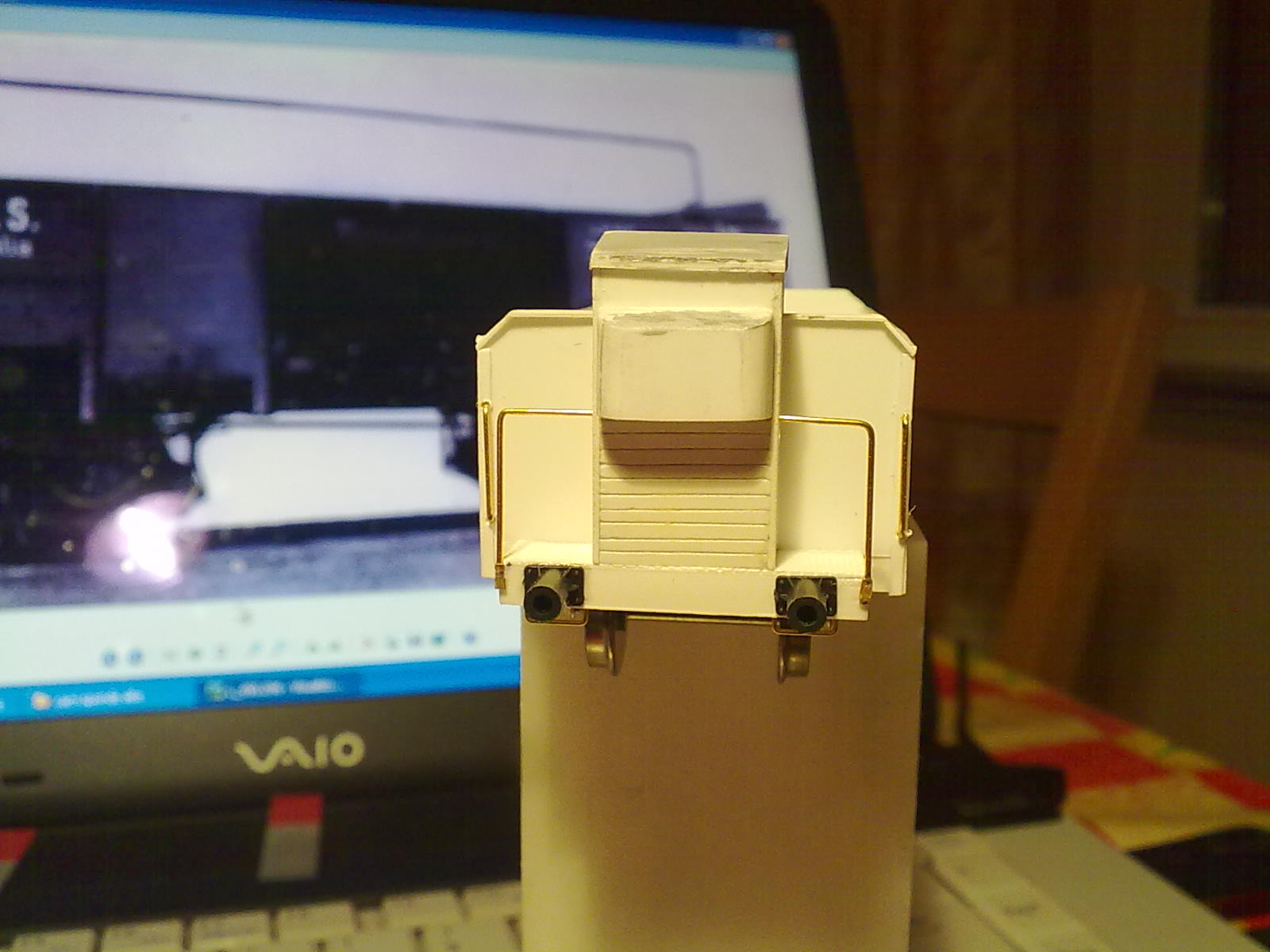

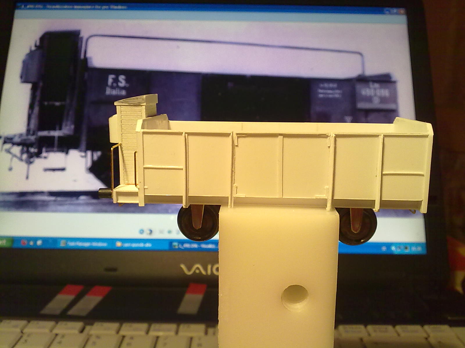

Vi presento l'ultima costruzione integrale che sto realizzando, un carro L 1929, carro a sponde alte con garitta a cassa di legno.
Il carro è realizzato tutto in plasticard, montanti compresi; mancano respingenti e particolari come la chiusura dei portelloni e le maniglie.
A voi i commenti.
mandi, max

Puoi dirmi come sono alloggiate le punte coniche degli assi?
Rodolfo
 Oggetto del messaggio: Re: Autocostruzione carro L1929
MessaggioInviato: lunedì 8 aprile 2013, 20:17
Messaggi: 1739
Località: udine collinare
@Anton: al momento sono solo "puntate" sul lamierino, come gia in altri modelli utilizzo delle "forchette" realizzate in casa con lamierino da 0.4 d'ottone e piegate utilizzando un aggeggio realizzato da me con dei grani da 3 mm modificati e un blocchetto fresato a misura. Questo mi consente di avere delle sedi coniche (nella foto son ancora da fare) in cui far rotolare la punta dell'asse e ottenere così una sorta di isostatiocità dovuta al fatto che le punte coniche possono muoversi in un certo "raggio" all'interno della bulinatura.
Una soluzione artigianale ma efficace che ha dato i suoi risultati facendo girare i modelli du di in plastico in una manifestazione a Udine, ti dico che il Pmx non ha battuto ciglio sugli scambi e nelle curve e son 4 assi in 8 centimetri!
spero di esserti stato d'aiuto,
mandi max

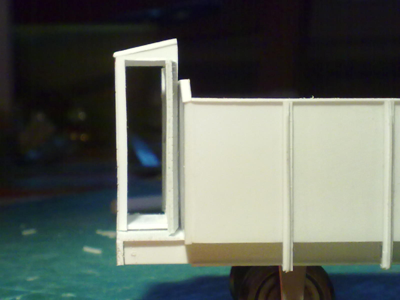

aggiungo un piccolo avanzamento lavori

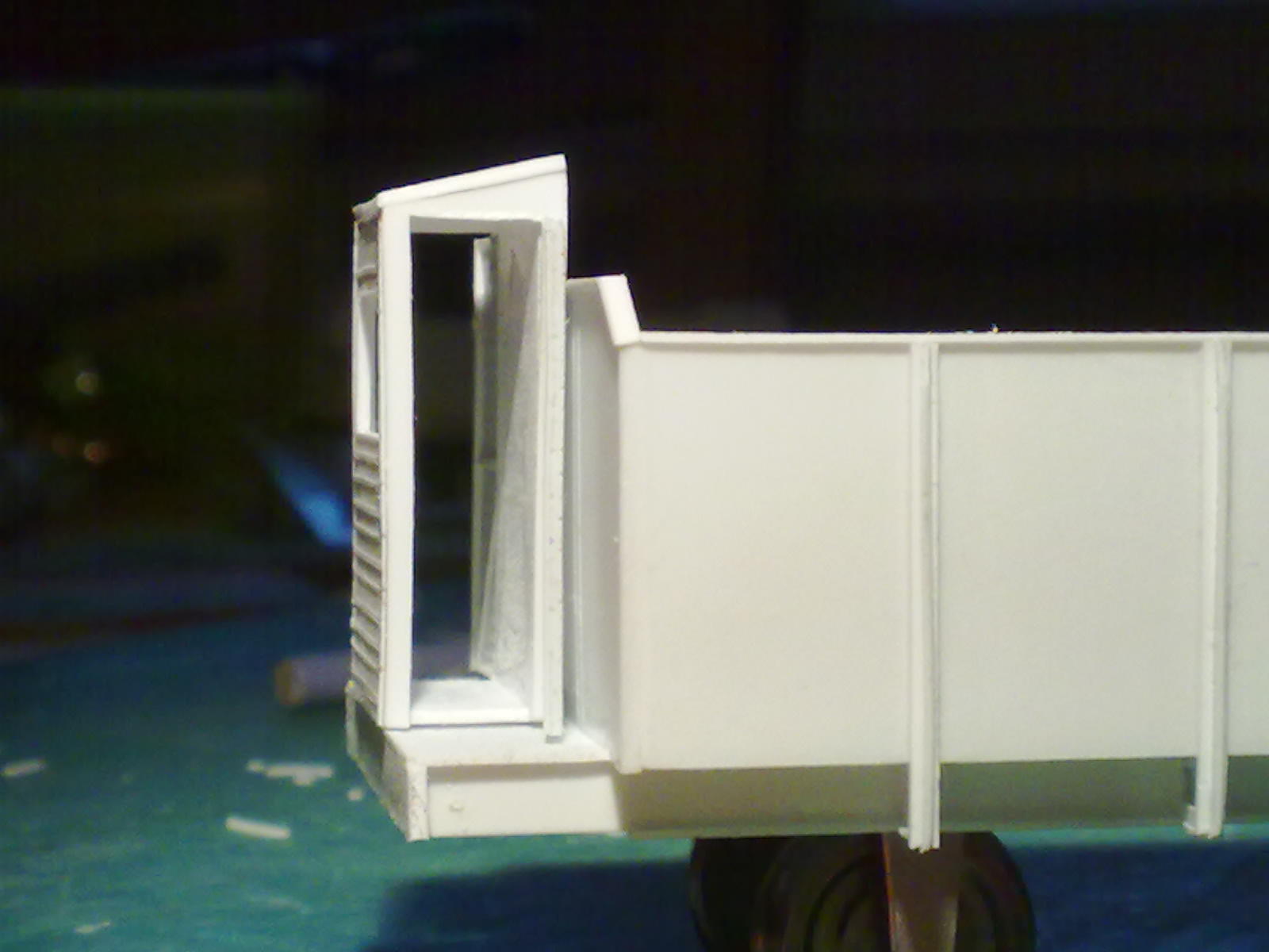

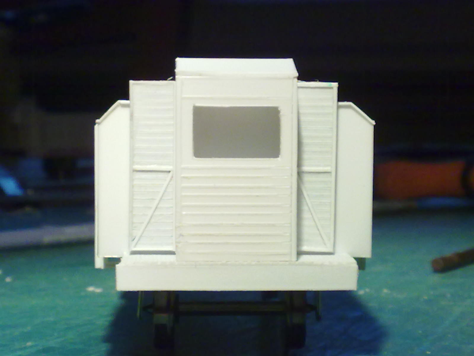

Aggiorno con nuovi lavori, il carro L1929 è stato un parto plurigemmellare....quindi dopo il primo carro ormai in attesa dei predellini e della verniciatura porto avanti i suoi fratelli, questo però è nato con le porte aperte!
Manca da fare la parte bombata del volantino, devo trovare un modo migliore per realizzarla perché il primo tentativo è abortito.

Grazie alex, l'arredamento sara molto scarso.......la seduta come al vero e se riesco a riprodurre decentemente la "cupola" il volantino del frenatore. Quello che mi paoccupa un po' è che mi piace un sacco con le porte aperte ma ci metto un sacco di tempo a fare la garitta così.......pensare di fare anche tutti i suoi fratelli mi piglia male!
Managgia a me, era meglio che continuassi a fare carri aanza garitta!
Intanto in attesa dell'ispirazione su dome realizzare decentemente la cupola, idea che si sta concretizzando, sto procedendo con i fratelli.
