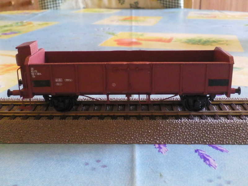

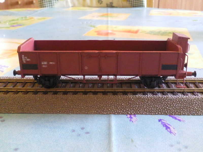

 Oggetto del messaggio: Re: Elaborazione: Carro Elo con garitta su base Lima
MessaggioInviato: domenica 8 giugno 2014, 19:39
Nome: Alessio Andreacchio
Messaggi: 1968
Ecco qua il carro finito, con la verniciatura rosso vagone e le decals
IMGA0003 (3).JPG [ 59.36 KiB | Osservato 9486 volte ]
IMGA0008.JPG [ 57.49 KiB | Osservato 9486 volte ]
Alex
