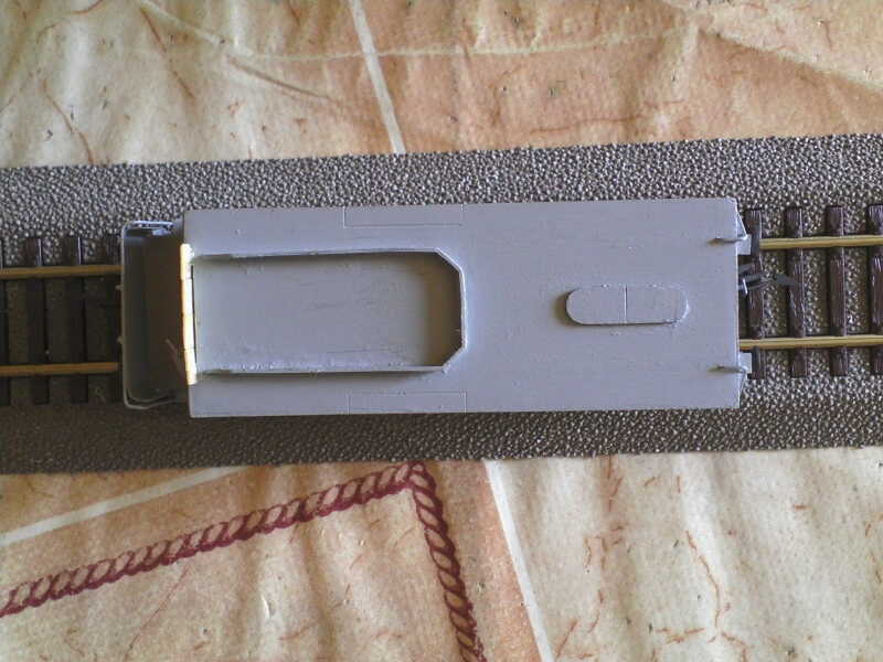

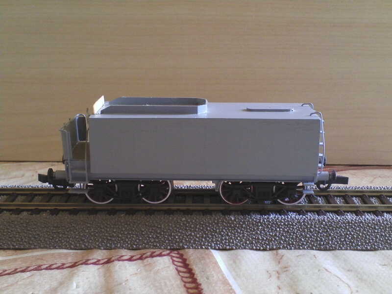

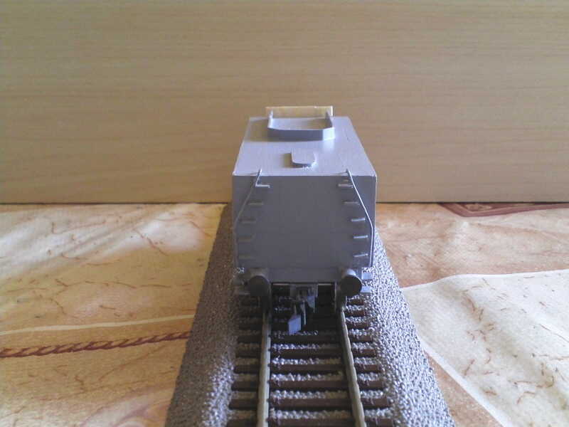

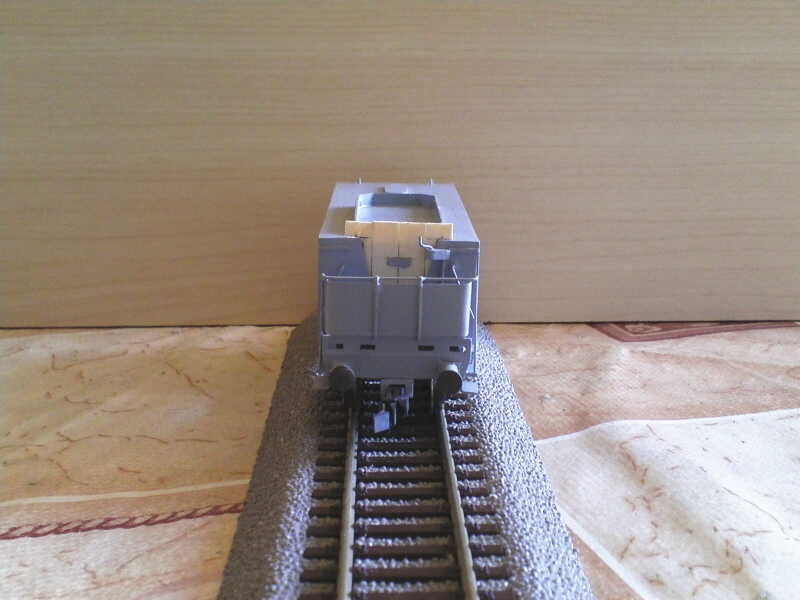

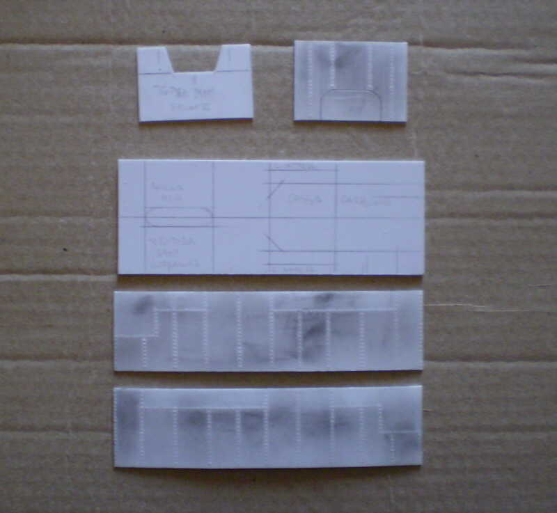

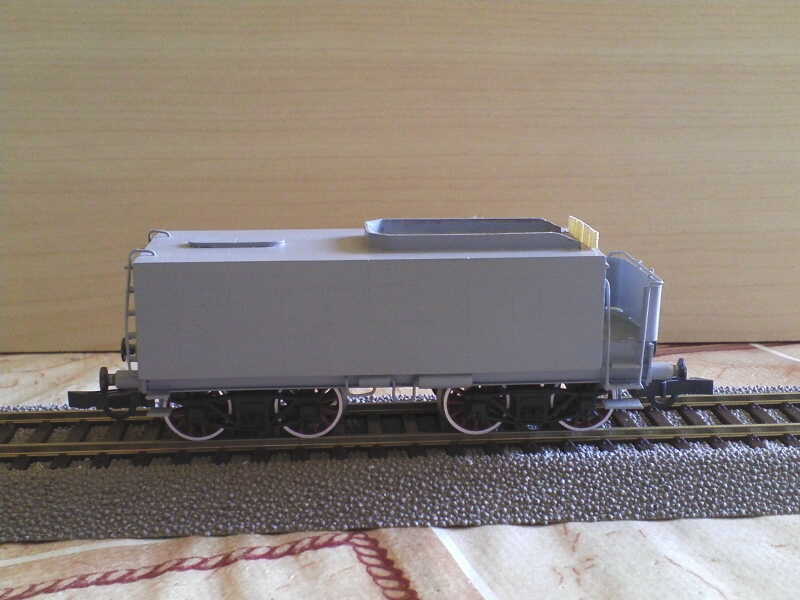

Cominciamo da Tender serbatoio da 29 m3: fiancate in plasticard da 0,5 mm inciso per le chiodature, profilati a C da 3 mm e plasticard da 1 mm per il telaio e la parte superiore, filo d'ottone per i corrimani vari e lamierino d'ottone da 0,3 per completare il terrazzino. Di seguito la serie fotografica.
Attendo il vostro giudizio.

Sembra venire bene.
Sono curioso di vedere come verra' una volta verniciato.
Una domanda: i carrelli sono evidentemente di provenienza commerciale; di quale produttore ?

Grazie per i complimenti! Il tender è già verniciato con il grigio cenere Puravest dato a pennello; i carrelli e gli assi sono i ricambi della Hornby Rivarossi per la 740.
