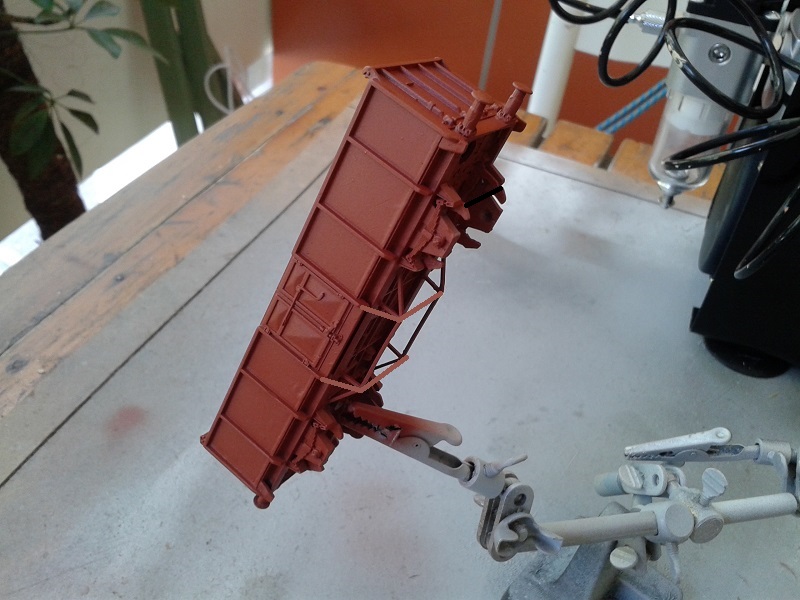

Ho elaborato un vecchio carro tipo E della Lima, risalente alla mia prima confezione iniziale regalatami all'età di 2 anni nel lontano 1980. Nonostante gli anni, le cadute dal tavolo sul quale veniva montato l'ovale negli anni '80 e manomissioni varie, adesso per quella vecchia carcassa giocattolosa arriva una nuova vita 8)
Confronto rid.jpg [ 201.95 KiB | Osservato 10107 volte ]
IMG_1720 rid.jpg [ 114.07 KiB | Osservato 10107 volte ]
IMG_1726 rid.jpg [ 201.15 KiB | Osservato 10107 volte ]
IMG_1727 rid.jpg [ 168.59 KiB | Osservato 10107 volte ]
IMG_1736 rid.jpg [ 134.89 KiB | Osservato 10107 volte ]
IMG_1737 rid.jpg [ 186.7 KiB | Osservato 10107 volte ]
IMG_1739 rid.jpg [ 209.92 KiB | Osservato 10107 volte ]
IMG_1741 rid.jpg [ 145.15 KiB | Osservato 10107 volte ]
IMG_1742 rid.jpg [ 149.24 KiB | Osservato 10107 volte ]
IMG_1743 rid.jpg [ 198.26 KiB | Osservato 10107 volte ]
2013-04-05 08.24.37 rid.jpg [ 118.69 KiB | Osservato 10107 volte ]
2013-04-06 14.15.23 rid.jpg [ 142.1 KiB | Osservato 10107 volte ]

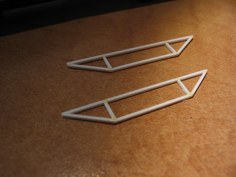

Ottimo lavoro, già che ci sei completa il telaio con tutti i tiranti ed i tiranti tra i ceppi. Migliorerà ancora!

Grazie! Servirà anche ad irrobustire la nuova struttura in polistirene, eseguirò :wink:
Per le decals pensavo ad un collage con scarti dei TTM Kit... :roll:

Ma tornando a noi ti facci i complimenti anche per aver lavorato "di fino" il complesso ceppi dei freni.
per il resto il Masselli ha ragione, se completi il tutto con i tiranti dei freni e le traversine del sottocassa guadagna anco più realismo.

Mitico il carro E Lima! Ottima elaborazione, già che ci sei, potresti anche imitare l'apertura sul lato interno del cassone delle porte al centro del carro..

In effetti è quello che vorrei fare, compresa la riproduzione del pianale in listelli di noce per modellismo navale... per le porte mi servirebbe una foto dell'interno cassa però... :roll:

Ciao, sto eseguendo più o meno lo stesso lavoro su tre di questi carri destinati ad un treno cantiere.
Anch' io ho scelto lo stesso tipo di portagancio, ma per il montaggio ho deciso di tagliare il telaio seguendo la forma del portagancio stesso in modo da inserirlo ed incollarlo a filo del telaio.
Con questa soluzione l' innesto per il gancio viene alzato fino a filo della traversa, permettendo un miglior accoppiamento con gli altri carri.
Appena posso posto qualche foto dei lavori.
Comunque hai fatto un bel lavoro; è bello poter recuperare carri semplici mettendoci le mani e divertendosi con poco.

"Truman" :wink:

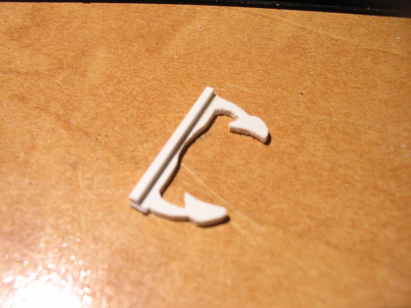

come hai fabbricato gli insiemi ceppi dei freni+supporto? Ritaglio a mano?
Ci dici anche della bella verniciatura? Sparo lì: primer Tamiya bomboletta+rosso vagone Toffano ad aerografo?
Se non sbaglio anche fino ad oggi su questi carri la ferramenta inferiore alle travi di telaio va in nero, ma immagino che il modello sia work in progress...
Bravo davvero, comunque: queste semplici elaborazioni invogliano anche i più pigri e ritrosi.
Aspettiamo il seguito, eh?

primer Tamiya + rosso vagone puravest con aerografo :wink: ....adesso sono un po fermo, a parte il ritocco con nero acrilico dei respingenti non ho fatto altro. Conto comunque a breve di mettere le decals, completare la verniciatura (sottocassa incluso), riprodurre il pianale con listellini di legno di noce e sporcare il tutto... :!:
Riguardo ai ceppi, ho passato allo scanner una coppia di ceppi dei TTM Kit; acquisito come immagine Jpg, l'ho importato in cad e ricalcato con polilinea. Fatto questo ho stampato le 4 coppie di ceppi su carta adesiva ed incollato su plasticard; quindi ho sgrossato con cutter e infine limato con limette di vario genere seguendo le linee del disegno. Qiundi, per ricreare il supporto da incollare sul sottocassa, ho ampliato la base di appoggio incollando un profilato quadrato evergreen.
Ottima metodologia, grazie!
