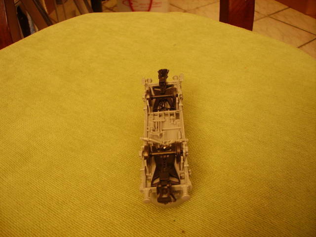

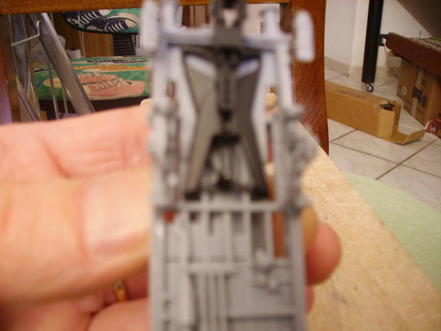

Ecco l'unica immagine decente delle venti fatte, purtroppo
non ho una gran fotocamera, di meglio non riesco a fare.
Massimo

 Oggetto del messaggio: Re: COME MIGLIORARE I TIMONI DI ALLONTANAMENTO TTM KIT
MessaggioInviato: giovedì 27 febbraio 2014, 12:56
Messaggi: 607
Località: FREMO-Calabria
aumenta la fonti di luce (meglio se non le punti dirette verso il modello), fotocamera su trepiedi o mano ferma (aiutati poggiando i gomiti su qualche superfice tipo tavolo, muro, ecc..), esegui lo scatto con molta calma e lentezza. Se ci fai caso, il pulsante dello scatto ha un clic a metà corsa; se tieni premuto questo primo clic, ottieni la messa a fuoco automatica e, quando il quadrante diventa verde, scatti. Questo con le impostazioni di default, se poi inizi ad impostare qualcos'altro... ma qui il discorso inizia a complicarsi... con le semplici regole precedenti, ottieni discreti risultati...

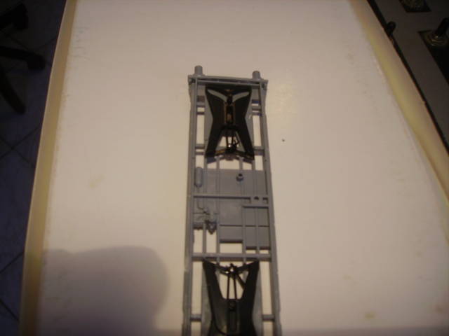

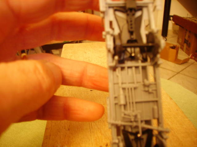

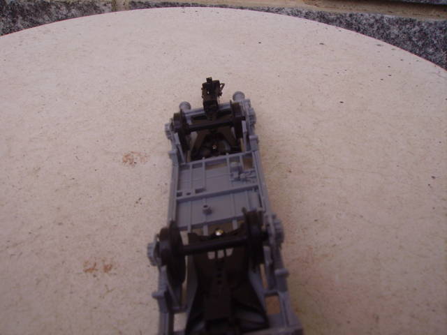

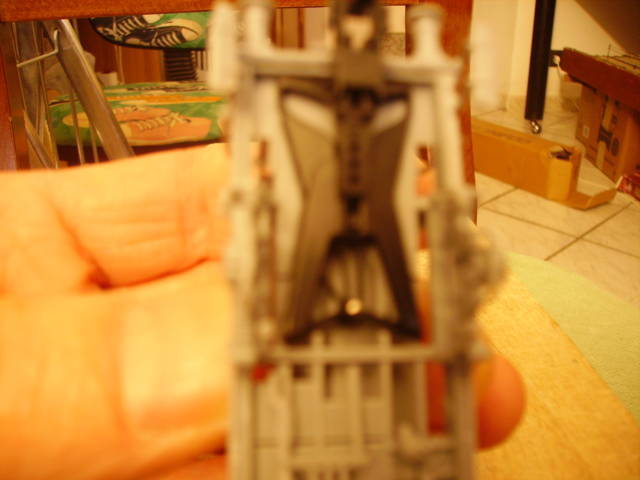

Ecco altre immagini. spero riusciate a capirci qualcosa,
al limite provate a salvare quelle a fuoco per poterle
ingrandire.
Massimo

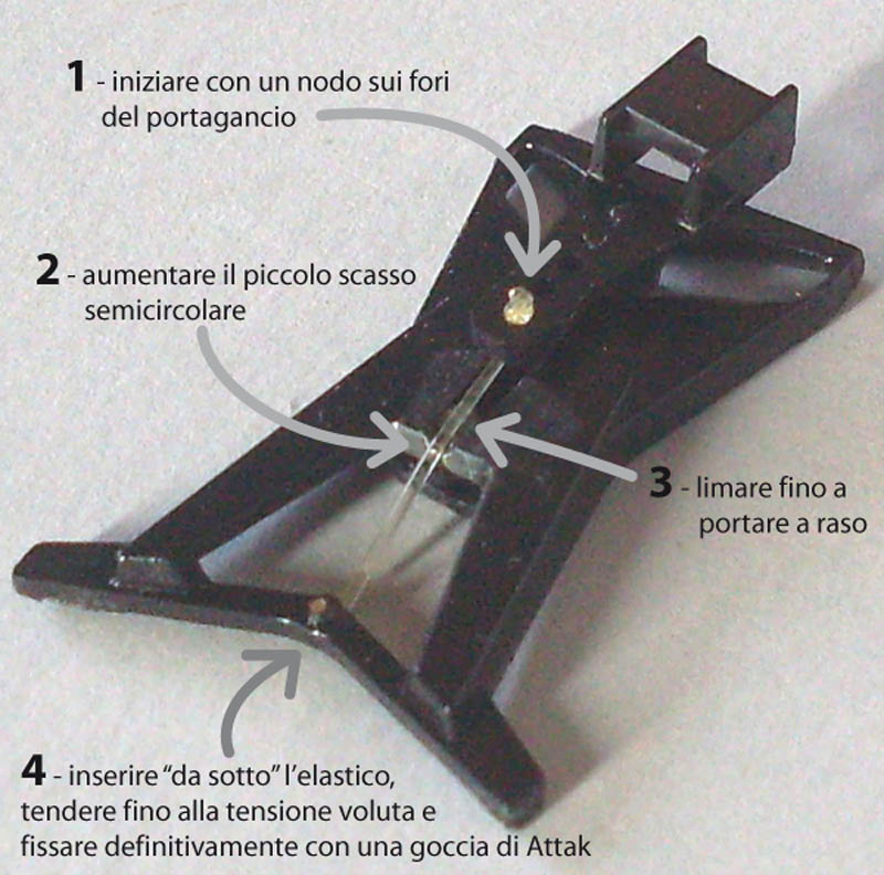

offro la mia versione:
1 solo nodo, una sola goccia di Attak in un foro già esistente, una piccola limatura per favorire lo scorrimento dell'elastico.
Il piccolissimo ed impercettibile spessore dell'elastico (pos.4) non interferirirà nemmeno con la colla di fissaggio del timone al telaio...
