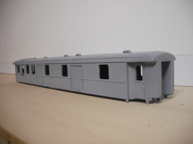

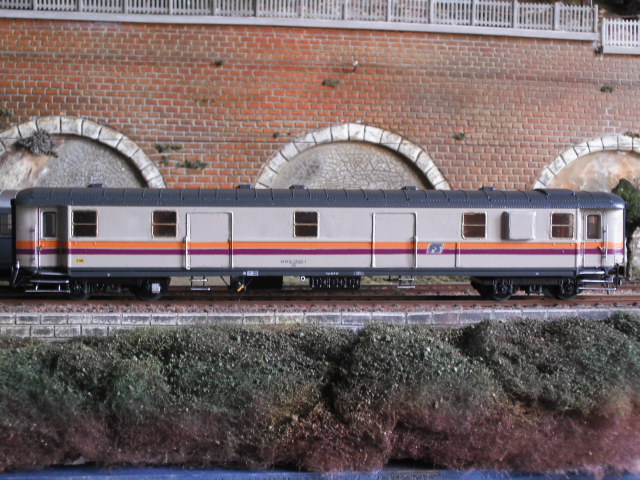

Galeotto fu il volume delle carrozze FS di Voltan... :wink: Fin da piccolo, infatti, sono stato affascinato da questi bagagliai visti spesso a Roma Termini nelle giornate passate lì a vedere treni in compagnia di mio padre. :wink:
Qualche anno fa decisi quindi di prendere i due volumi di Voltan e appena lessi che questi bagagliai derivavano da carrozze "tipo 1921" di III classe mi si accese la lampadina... Perchè non provare a riprodurla? Aiutandomi con i disegni che in qualche modo ho cercato di quotare e le foto su internet sono partito. Il lavoro è stato abbastanza lungo, ma ho fatto anche cose più difficoltose, vedasi E444-004 ricostruita partendo da una cassa Lima G. A mio avviso quindi è un'elaborazione radicale, ma non impossibile. Di seguito posto qualche scatto a partire dalla carrozza Roco (di prima classe perchè questa ho trovato a buon prezzo).

Qualche scatto in fase di lavori in corso.

Ed infine il lavoro terminato.

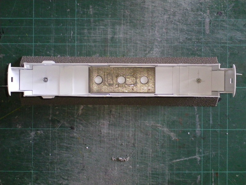

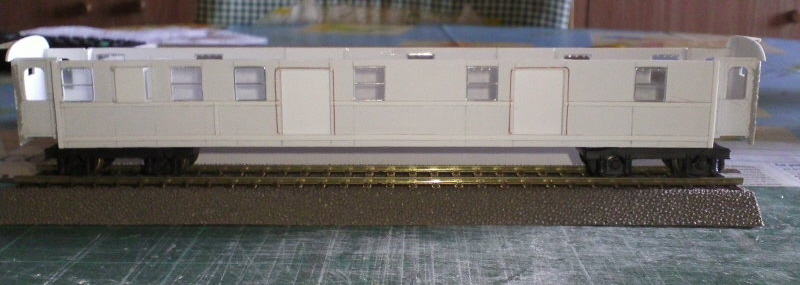

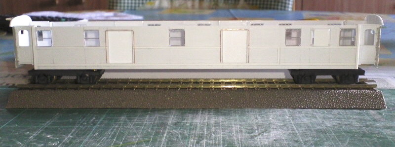

Detto fatto! Ecco il Work in Progress
IMGA0011.JPG [ 103.08 KiB | Osservato 16433 volte ]
IMGA0015.JPG [ 100.16 KiB | Osservato 16433 volte ]
IMGA0018.JPG [ 117.76 KiB | Osservato 16433 volte ]
A differenza del tuo modello, ho scelto di realizzare il prototipo che ha le testate non modificate, di cui ho trovato una foto su Italmodel 226; per la costruzione mi sono avvalso di plasticard da 1 mm per la cassa e da 1,5 mm per il telaio. Come hai scritto sull'articolo di IT i vetri sono di una piano ribassato Lima, così come carrelli e zavorra.

Per le piano ribassato puoi provare a vedere o sul noto sito d'aste o presso borse scambio e mercatini vari; per tagliare i finestrini (sono tutt'uno con il tetto, come buona parte dei vecchi modelli vicentini) stai molto attento nel procedere: il polistirene cristallo con cui sono fatti si scheggia come niente rendendo il finestrino inservibile. A me è successo.
Comunque data il limitato numero necessario al bagaglio/posta ne hai più che sufficienti anche se te ne si rovina qualcuno.

Hai colto nel segno, tutto costruito di sana pianta con plasticard da 1 mm e da 1,5 mm; ti dirò non è stato un lavoro complicatissimo, ho avuto più difficoltà a incollare le cornici delle serrande che fare il resto, soprattutto perché ho cercato al massimo di evitare di sbavare con la colla.
L'unico inconveniente della mia scelta di autocostruirmi tutto, sta nella mancanza di un tetto da montarci, quindi finché non ne trovo uno oppure un sistema che mi permetta di averne a volontà economicamente sostenibile, il bagagliaio rimarrà in versione cabrio...
Ho scelto il prototipo perché mi pareva più semplice da fare, se non altro mi evitava di fare le "carenature" anteriori che non sono proprio agevoli, a parer mio, da fare con il plasticard, dato anche il leggero smusso inferiore.

Ciao tr27, le testate le ho realizzate con stucco bi-componente modellato e carteggiato a lungo per raggiungere la forma desiderata. :wink:
