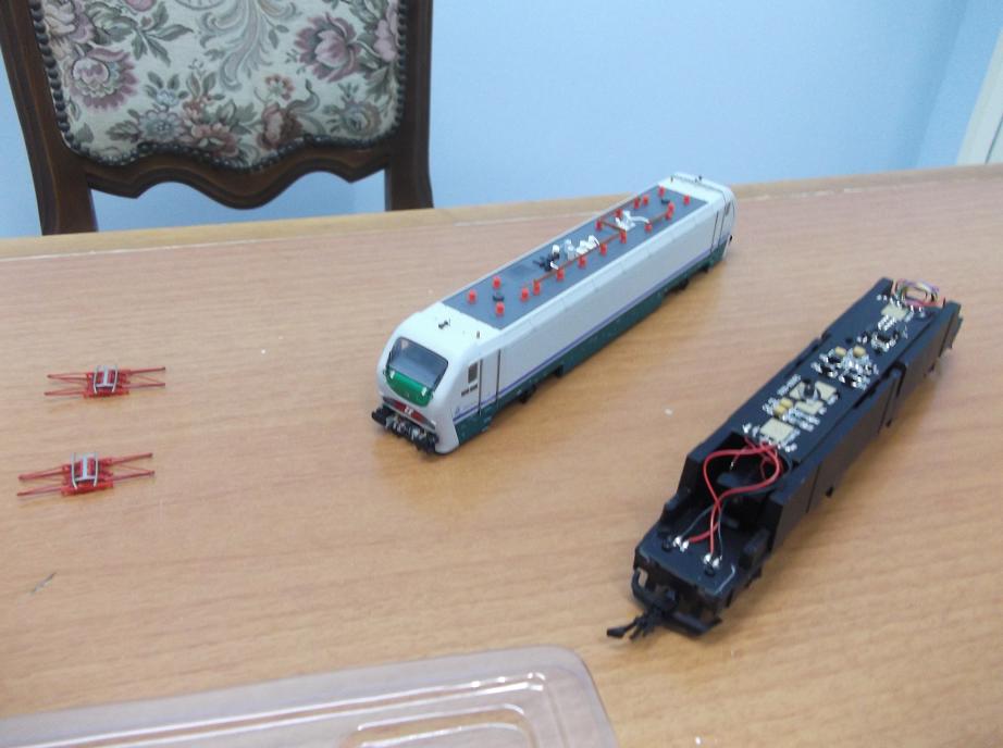

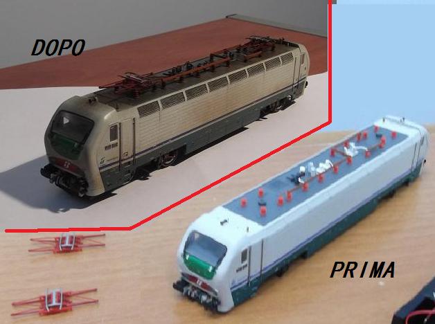

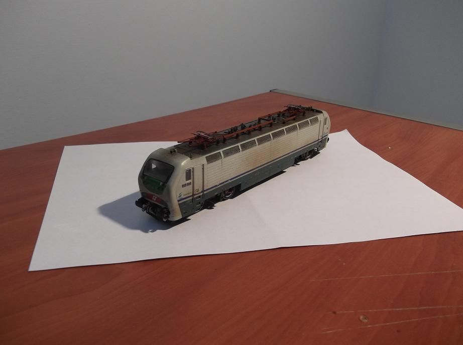

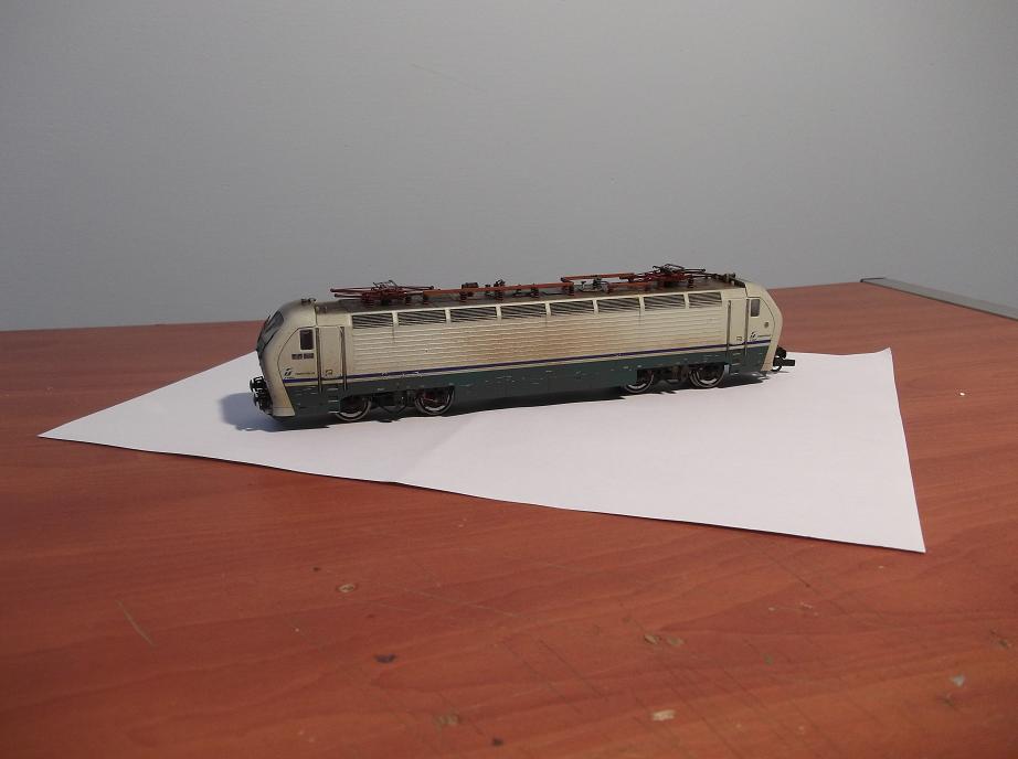

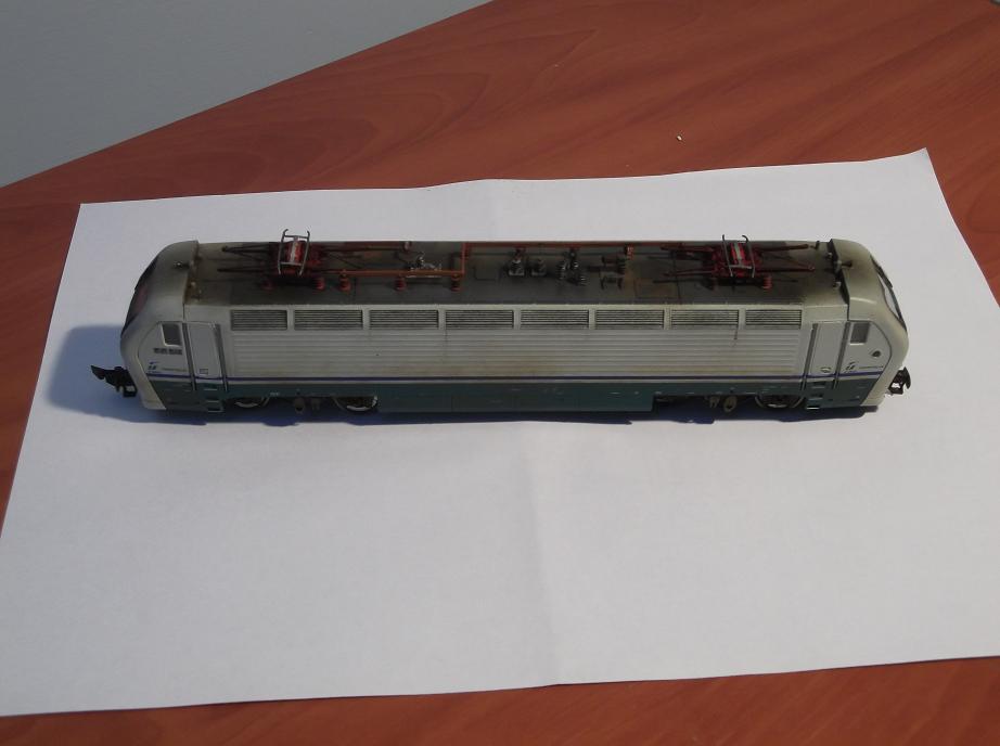

Finita la E402b

Allora? Qualche spiegazione? :wink:
 Oggetto del messaggio: Re: ELABORAZIONE: Qualche loco da invecchiare
MessaggioInviato: lunedì 14 ottobre 2013, 10:14

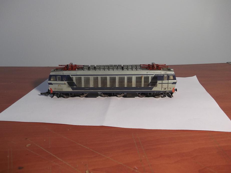

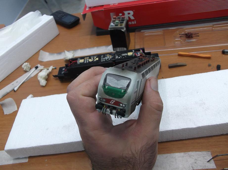

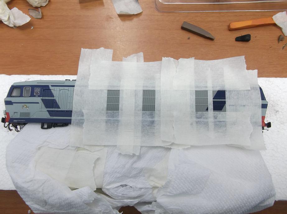

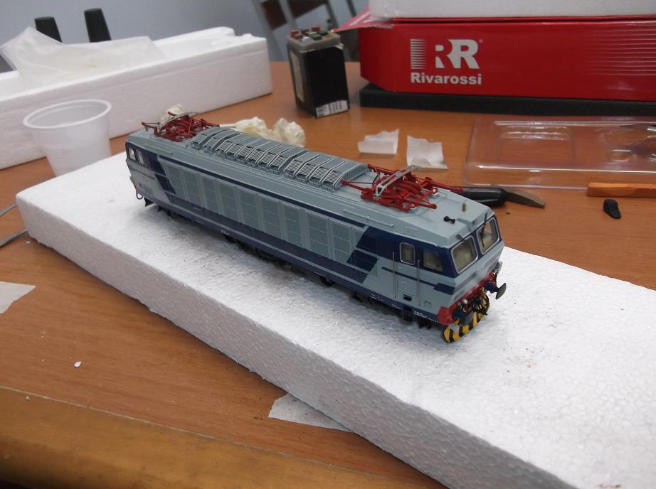

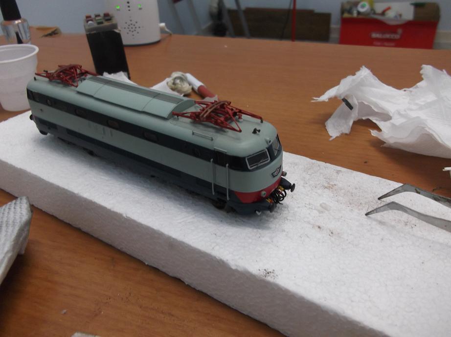

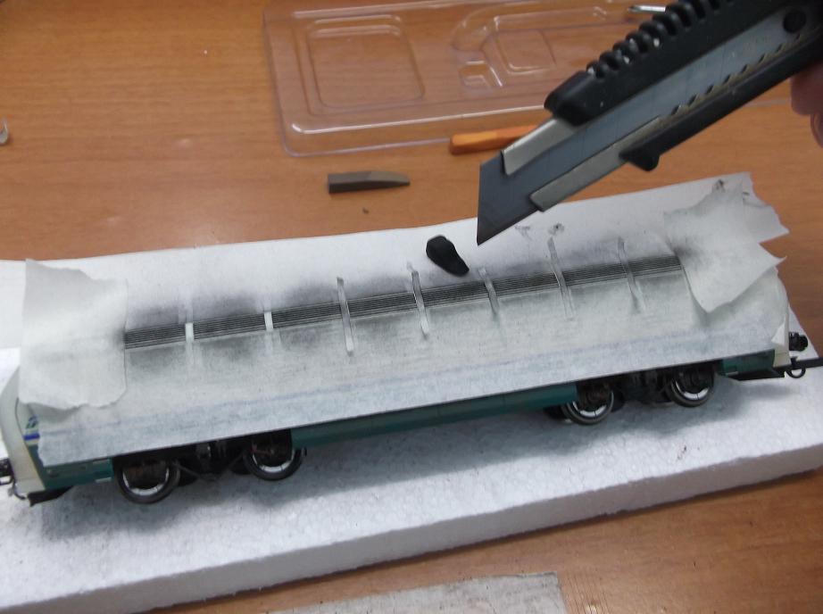

Si Fabrizio eccomi.Le tecniche usate sono aerografo,gessetti,vernice nera data a pennello per le colature di sporco dalle griglie e smalto trasparente per le macchie di olio/grasso.

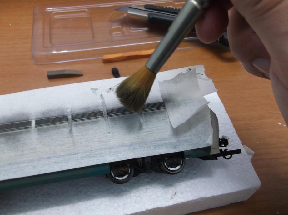

Di solito uso mascherare il tutto in base a ciò che devo sporcare.Ecco un esempio di sporcatura con la polvere di gessetto nero.Ho mascherato tutte le griglie depositando all'interno la polvere aiutandomi con un pennello a setole morbide.Il tutto viene poi fissato con fissativo trasparente opaco spray.

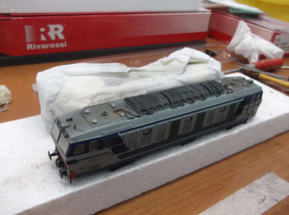

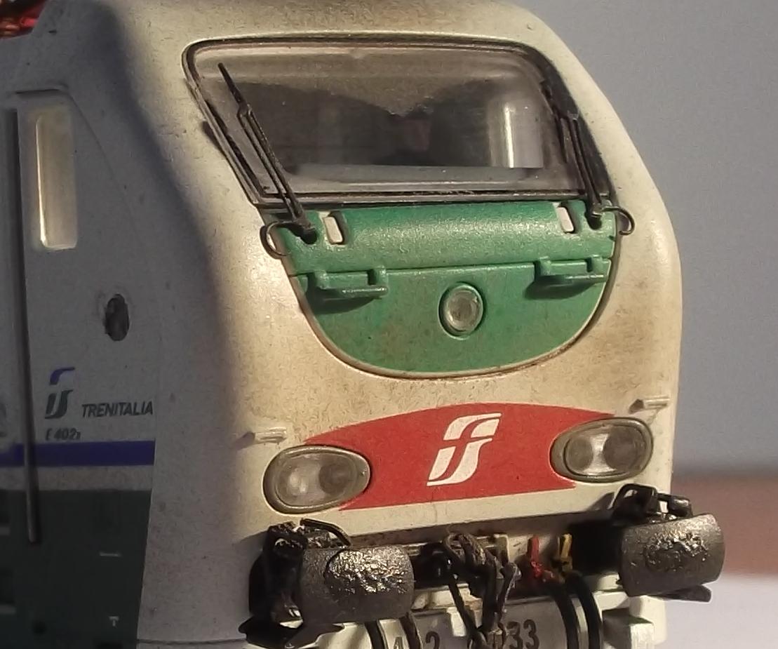

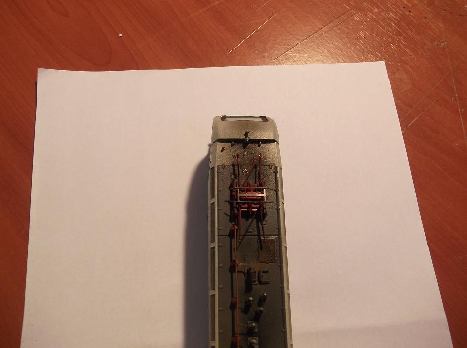

Particolare del grasso sui respingenti,fatto con una pastella di vinavil,talco e colore nero.

bravissimo e di grande effetto. Sempre magistrale.
Una chicca sul grasso dei respingenti: io feci una pastella di bianchetto e nero opaco, e una volta applicato ho "ingrassato" con colore ad olio "grease engine".
bravo. :wink:

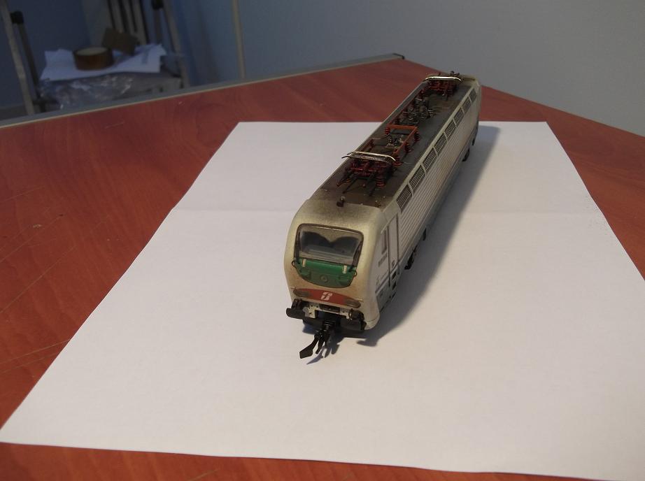

Altra loco invecchiata/sporcata

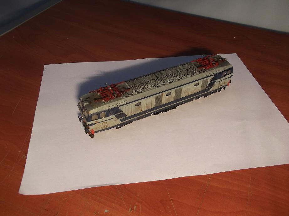

Un pò di spiegazioni
Anche per la E633 ho utilizzato tecniche miste.
Le griglie le ho trattate con la polvere di gessetto successivamente fissato con opacizzante spray.Gli aerostai invece li ho sporcati ad aerografo anche perchè la polvere cadeva all'interno.Le macchie di ruggine le ho realizzate con un pennello a punta fine.Il colore ruggine l'ho fatto mescolando del rosso,giallo e nero.Una volta aplicato il colore l'ho fatto asciugare leggermente e dopo ho creato le sbavature/aloni passandoci sopra il dito leggermente umido.

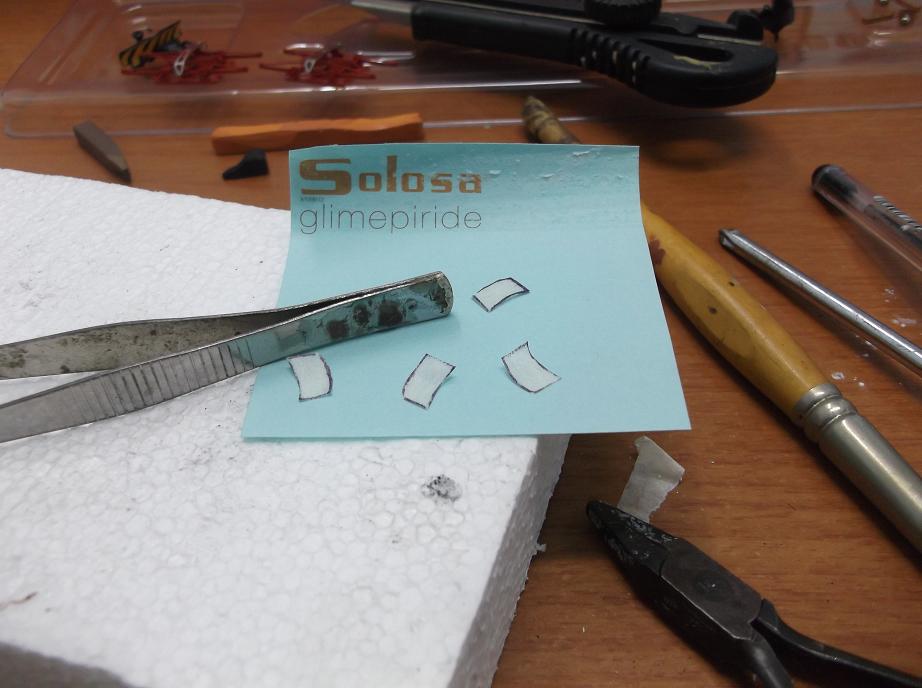

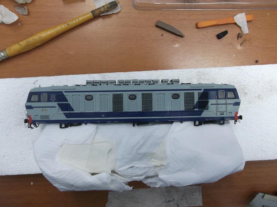

Queste invece sono le mascherine utilizzate per creare l'effetto vetro pulito dai tergi :wink:
tergi m.jpg [ 141.32 KiB | Osservato 8331 volte ]
