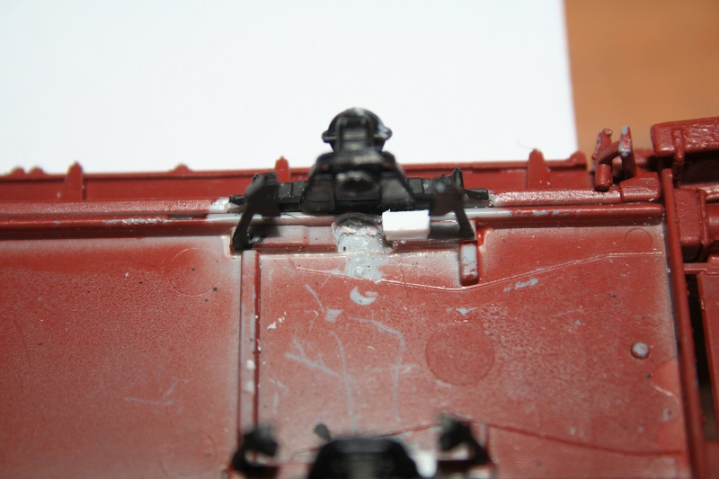

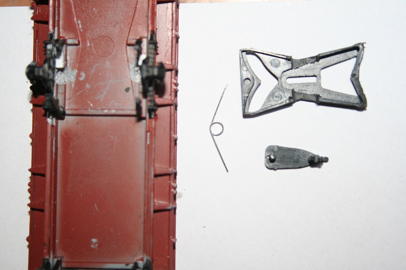

Mia personale modifica ai timoni di allontanameto del carro P TTM kit utilizzando le molle a spillo recuperate da vecchi floppy dick.
gancio.jpg [ 106.66 KiB | Osservato 2433 volte ]

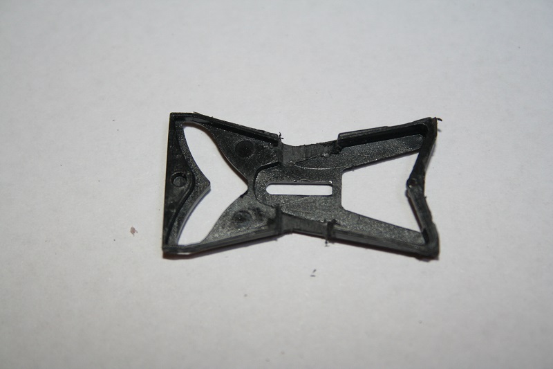

per prima cosa ho modificato il supporto del gancio per poter far passare i bracci della molla

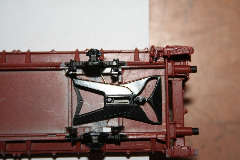

quindi ho fresato il basamento dei freni per ampliare l'escursione delle molle e ho fissato dei pezzi di plasticard per evitare che uscissero dalle sedi
telaio.jpg [ 124.76 KiB | Osservato 2433 volte ]
risultato:
gancio assemblato.jpg [ 129.38 KiB | Osservato 2433 volte ]
sono graditi commenti e critiche

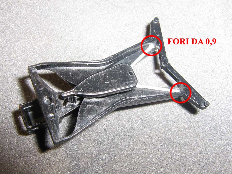

E' un bel sistema ma c'è da lavorarci su. Io ho buttato via la molletta in plastica fornita e ne ho provato a ricostruire diverse con l'acciaio armonico prima e con il residuo di floppy disk dopo... funzionava male.
Ho risolto facendo due fori con la punta da 0.9 e facendo passare un filo elastico (di quello sottile venduto in rocchetti, come ho letto in un altro messaggio sempre su questo forum..) nell'asola cilindrica.
Rimane tutto nascosto e non crea alcun problema, si può anche "regolare" facilmente tensionando più o meno il filo prima di fissarlo. Anche la sostituzione non è difficile nel caso si rompa.

Visto che la spiegazione non è il massimo allego un paio di immagini... il filo l'avevo bianco ma nero è ancora meglio
