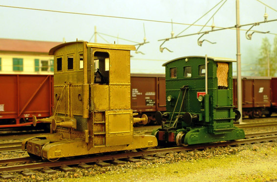

La foto del sogliolone 210 ancora non completato vicino al 208 HR.
