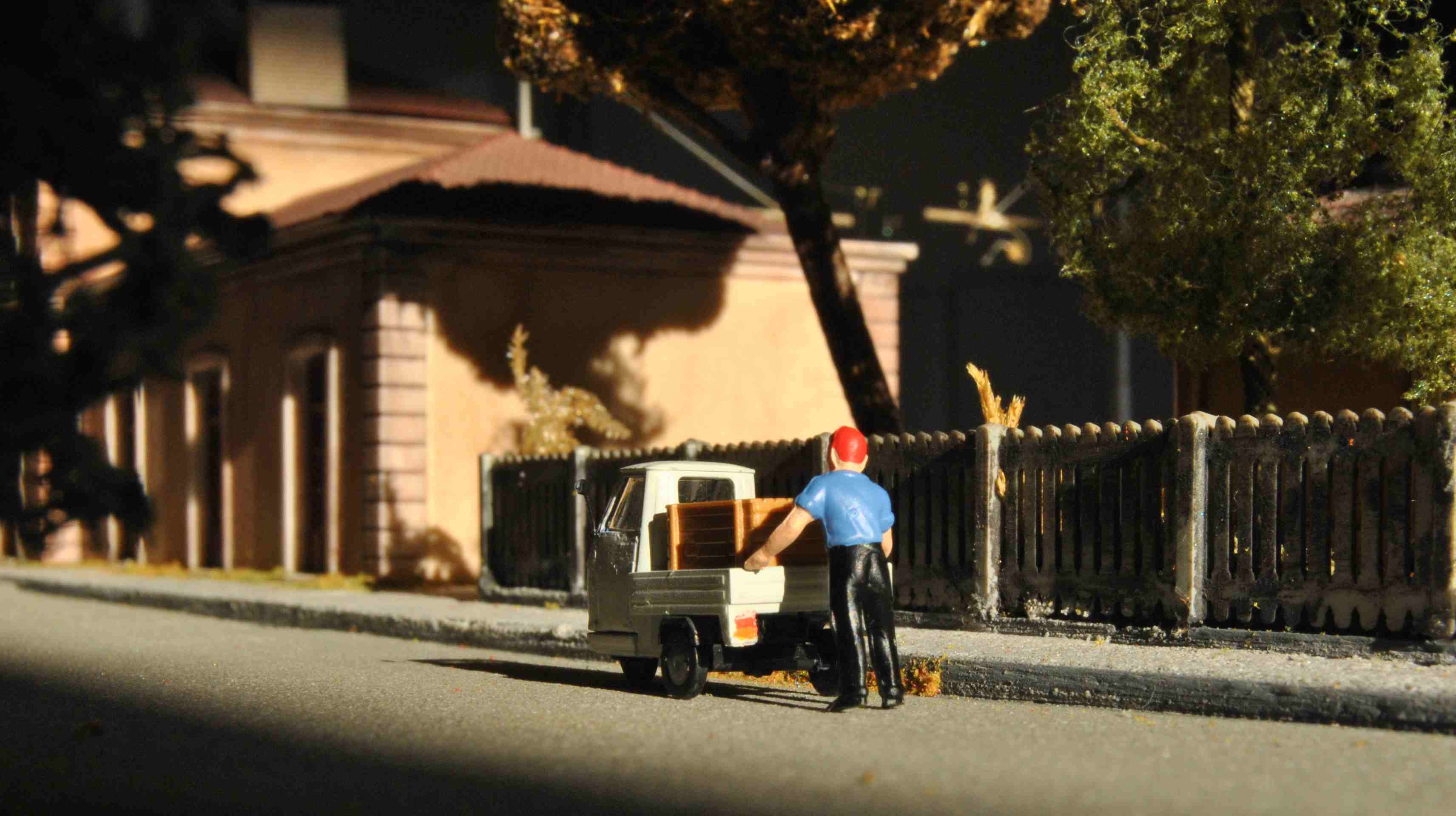

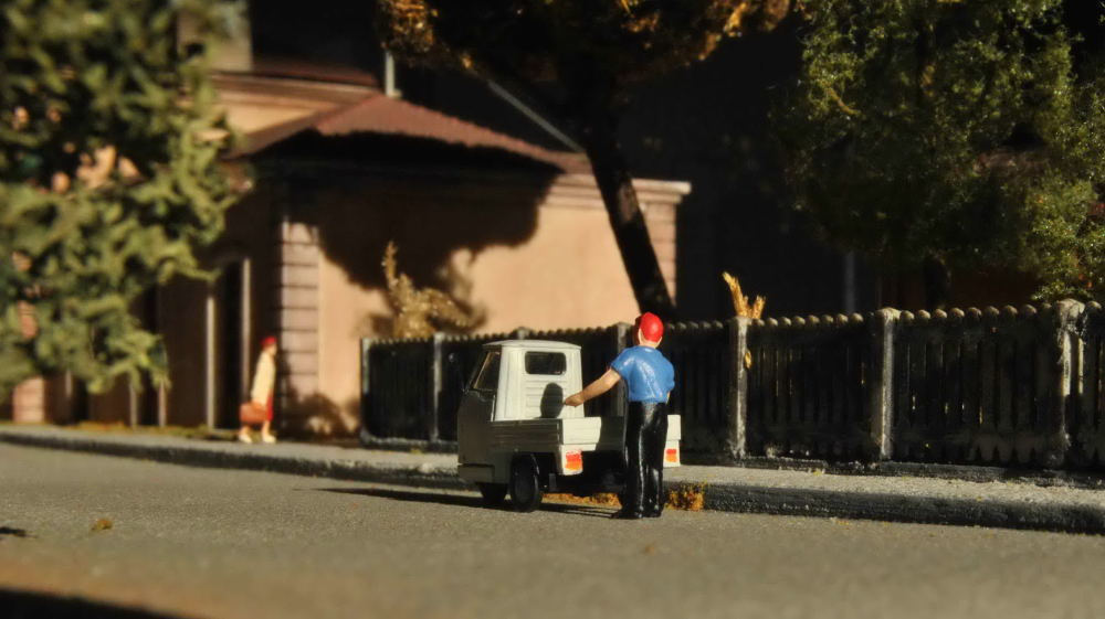

Ciao a tutti, volevo presentarvi questa semplice e veloce elaborazione per ottenere un' ape 50 versione anni 80 partendo dal modello Busch disponibile in commercio.
Una volta smontato completamente il modello sono state modificate le portiere che avevano un'andamento piatto e non a "V" e la stuccatura del frontale per mascherare i doppi fari presenti nel modello attuale. Il faro è stato riprodotto con un quadratino di acetato di 2mm x 2mm dipinto color argento nella faccia che va a contatto con la scocca e ripassato il contorno con un pennarello nero per imitare la plastica.
I parafango frontali e posteriori sono stati dipinti color grigio ardesia per dare un aspetto "vissuto".
Osservando le foto ho notato qualche errore come i fanalini posteriori da riverniciare color nero e la targa da applicare.
Appena possibile provvederò per una leggera sporcatura.
2013-12-17 plastico 18.JPG [ 245.75 KiB | Osservato 3158 volte ]
2013-12-17 v.JPG [ 126.13 KiB | Osservato 3158 volte ]

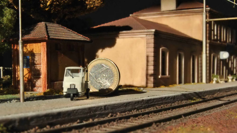

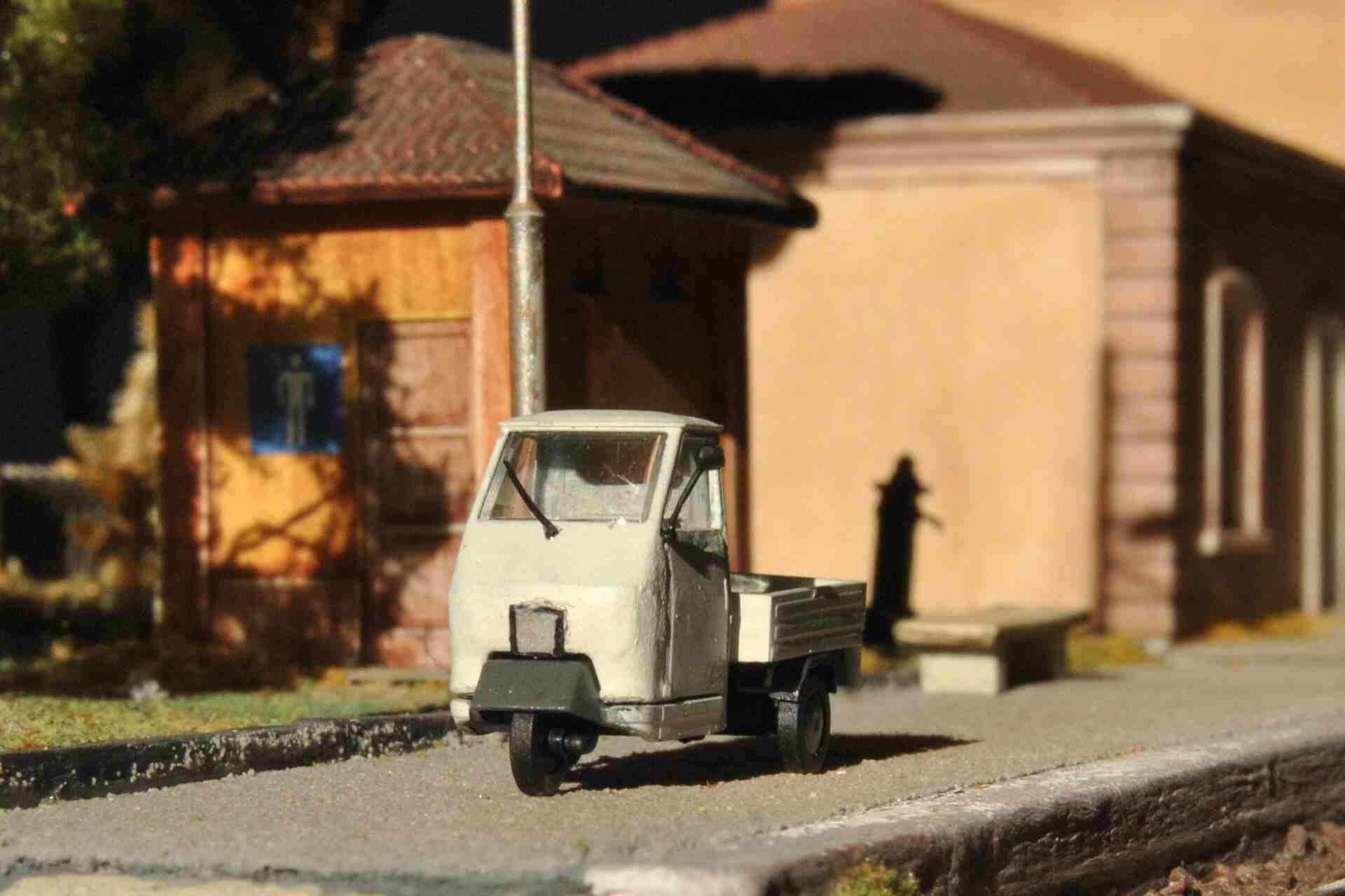

Altri scatti
2013-12-17 plastico 15_01.JPG [ 139.1 KiB | Osservato 3154 volte ]
2013-12-17 plastico 6_01.JPG [ 118.06 KiB | Osservato 3154 volte ]
2013-12-17 plastico 4_01.JPG [ 143.78 KiB | Osservato 3154 volte ]

Ciao!
La base di partenza è l'ape blu della Busch.
Dopo aver modificato le porte e il muso ho dato una mano di prymer tamiya e poi colorata a pennello con il cool grey xmpr della puravest che secondo me si adatta abbastanza a quel "bianco sporco" originale del mezzo vero
