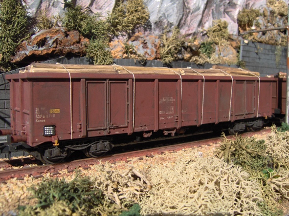

Buongiorno e buon anno nuovo a tutti i forumisti, mi chiamo Massimo e scrivo da Genova, sono appena iscritto e volevo postare un lavoretto che ho fatto su alcuni carri.
Mi presento a priori poichè non trovo l'area del forum apposita per le presentazioni.
Sono appassionato di ferrovie e di modelismo ferroviario in scala H0 sin dalle scuole medie...ora sono 42 primavere...e ringrazio i responsabili di Duegieditrice per aver accetto la mia domanda d'iscrizione al forum accogliendomi tra di voi.
Non ho un plastico...sigh...per ragioni di spazio (mio grande sogno) ma stò attualmente lavorando ad un diorama. Spero di apprendere mille cose nuove con voi e fare nuove amicizie.

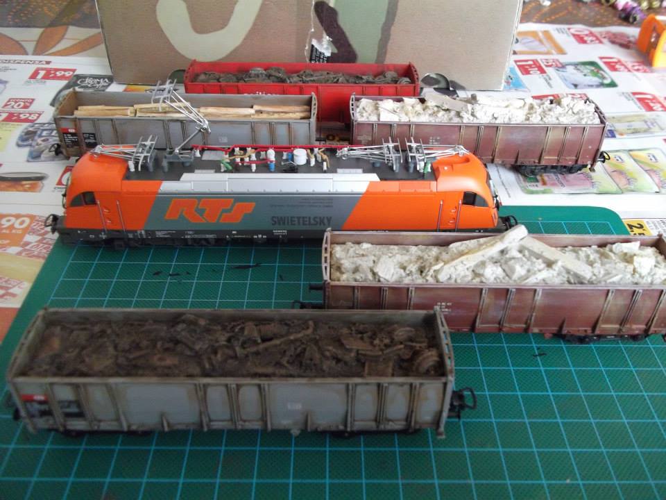

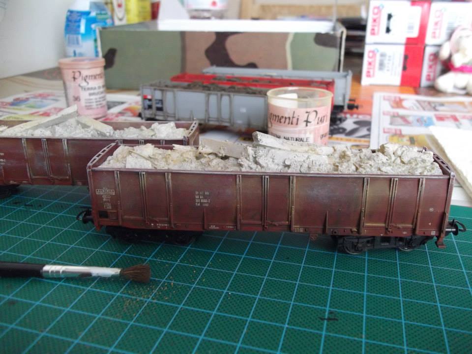

Il lavoro che ho terminato riguarda alcuni carri in H0 che ho provveduto a caricare e sporcare utilizzando polveri comprate in negozio di belle arti, drybrush e lavaggi con colore ad olio.
Allego qualche immagine:
1377270148.jpg [ 94.52 KiB | Osservato 5722 volte ]
1387556670.jpg [ 81.16 KiB | Osservato 5722 volte ]
1387556671.jpg [ 93.5 KiB | Osservato 5722 volte ]
1387556672.jpg [ 72.13 KiB | Osservato 5722 volte ]
1387556697.jpg [ 65.83 KiB | Osservato 5722 volte ]
1387556698.jpg [ 89.09 KiB | Osservato 5722 volte ]
1387556699.jpg [ 92.3 KiB | Osservato 5722 volte ]
Come sono venuti? Potrei sfumare maggiormente i colori o aggiungere qualche tonalità secondo voi? Il colore ad olio usato è il Bruno Van Dick insieme alla comune acqua ragia, dato con un pennellino molto fine.
Attendo qualche parere e consiglio, ciao a tutti!
Massimo.

A me piacciono!!!Complimenti.Cosa hai usato per fare i vari carichi?
 Oggetto del messaggio: Re: Carri Eaos sporcati...
MessaggioInviato: venerdì 3 gennaio 2014, 15:55
Messaggi: 471
Ciao Axel, i carichi più belli sono fatti in resina e poi colorati.
Simulano carichi di calcinacci e rottami ferrosi.
Gli altri sono fatti con rametti veri tagliati e "spellati" o pietrisco da massicciata.
I "calcinacci" e "rottami ferrosi" li ho comprati su e-bay da un utente questa scorsa primavera e li ho solo sporcati leggermente con i pigmenti in polvere. Li ho messi nei carri dopo aver creato un doppio-fondo in gomma piuma (per non eccedere con il peso) fissandoli con del semplice biadesivo e poi ho provveduto a "trattare" i carri.

Ciao, bei lavoretti e bei carichi.
Potresti pensare di arricchire alcuni carri con le classiche "toppe" fatte in seguito a manutenzioni varie e riparazioni..secondo me rendono ed apportano ulteriore realismo al modello.
Ancora complimenti e benvenuto.
Ra
MessaggioInviato: venerdì 3 gennaio 2014, 18:55
Messaggi: 471
Ciao Ra grazie per il complimento!
Si in effetti non ci avevo pensato, qualche "toppa" sui fianchi porterebbe maggior realismo all'insieme del carro e arricchirebbe ancor di più.
Quando si cimenta in questi lavoretti non si smette mai di imparare e di "aggiungere" eh eh eh.
Ciao, grazie.
Massimo.

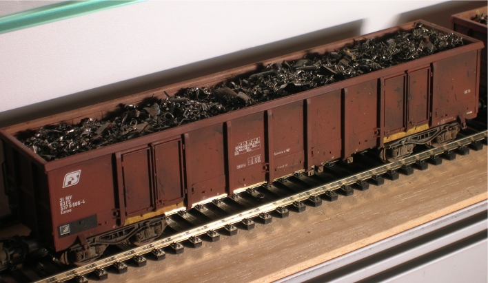

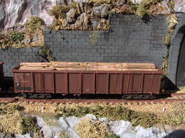

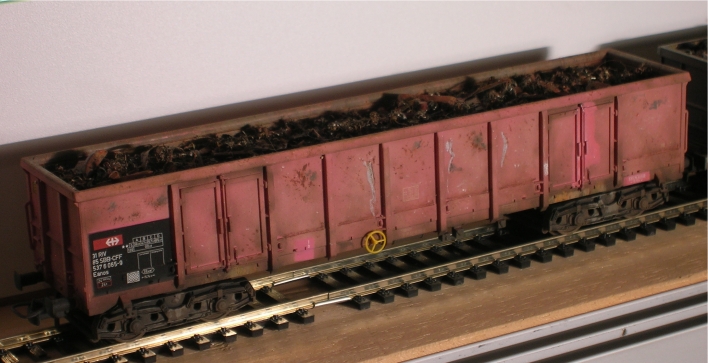

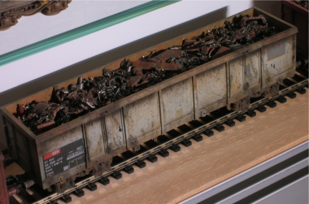

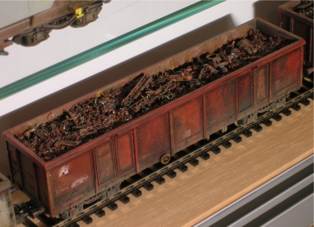

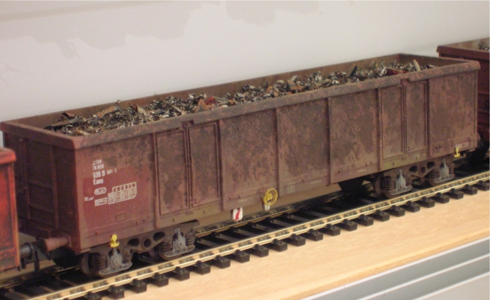

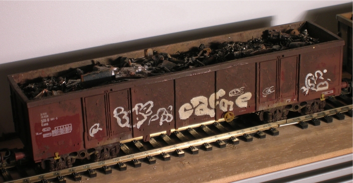

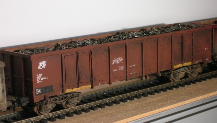

Detto fatto (avevo già le foto in archivio :mrgreen: ): Sono tutti sporcati con aerografo+matite+pennelli vari, sempre riproducendo un modello reale fotografato.
In certi casi scaldavo la cassa col phon per poi deformarla sul bordo e praticare le "bolle" che produce il carico (ma non ho al momento foto di questi carri così trattati, a parte il modello "Cafone" che ha il bordo appena deformato).
Carichi composti di materiale di risulta di plastica (kit di montaggio, materozze, cianfrusaglie di vario tipo), con l'aggiunta di trucioli metallici da officine meccaniche, tutto colorato per riprodurre i carichi arrugginiti -in parte- e incollati su una base di cartoncino sagonato a C per sopraelevare la base di carico (e non appesantire troppo il carro).
Questi sono solo una parte dei miei Eaos/Eanos...

Bei lavori...
Per Robitreno , ci spiegheresti come hai ottenuto gli effetti di scrostatura della vernice?
Molto belli.
Pe r Massim....i carrelli? Sembrano puliti...
Per tutti e due: i bordi superiori della cassa sono spesso bollati o schiacciati, dategli qualche colpo , così sono troppo nuovi e perfetti rispetto alle pareti vissute.
comunque, bravi...
MessaggioInviato: sabato 4 gennaio 2014, 10:37
Messaggi: 1796
Grazie Claudio, l'effetto scrostatura di vernice... non è un effetto ma è vera vernice scrostata! Essendo carri economici Lima stavo sperimentando e avevo passato a pennello una mano di colore per simulare delle riverniciature che non mi era piaciuta affatto. Nel cercare di toglierla è venuto fuori quell'effetto! :wink:

Ciao Robintreno, hai fatto benissimo a postarli qui! E ti faccio i complimenti perchè sono davvero magnifici!!!!!!! :shock: Tutti quanti in assoluto, quello grigio SBB CFF carico di rottami ferrosi poi è superlativo e si distingue moltissimo secondo me...comunque sono tutti dei capolavori!
Mi hai fatto venir voglia di comprarne altri e continuare con carichi/invecchiamento EAOS EANOS!
Sull'altro invece dove vedo i graffiti, molto bello anch'esso, come li hai realizzati? Con un pennarello di quelli indelebili a punta fine? O come?
Giudizio....et voilà...superb!!!!!
P.S. Ottima idea, se anche gli altri amici forumisti postassero qui i loro carri invecchiati sarebbe ottimo!
Ciao Claudio, in effetti i carrelli non li ho toccati ma è un lavoro che con pigmenti e drybrush conto di fare prossimamente, era in coda.
Massimo.

Sono passati un po' d'annetti ma ricordo che per fare i grafiti avevo preso un pennarellino a china bianca.
Appena riesco posterò qualche altro carro Eaos/Eanos, dove si vedano meglio le deformazioni.
Se posso darti un consiglio, visto che hai questa passione, prendi in considerazione l'uso di un aerografo, anche se economico. Otterrai risultati impensabili con le altre tecniche!
