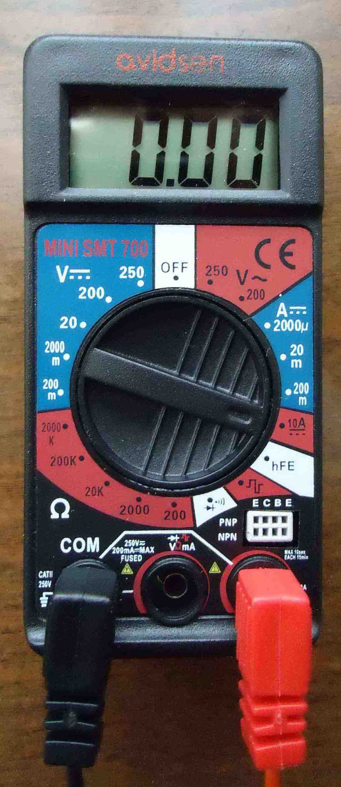

Ho provato a misurare con il tester l'assorbimento del motore. Grazie alle istruzioni allegate e alle vostre ho fatto la misura. Non me ne intendo molto quindi vi vorrei far vedere come ho impostato l'apparecchio. Ho ottenuto un valore di 1,37 massimo.
Ecco la foto (spero di aver fatto giusto):
Tester.jpg [ 117.65 KiB | Osservato 8842 volte ]

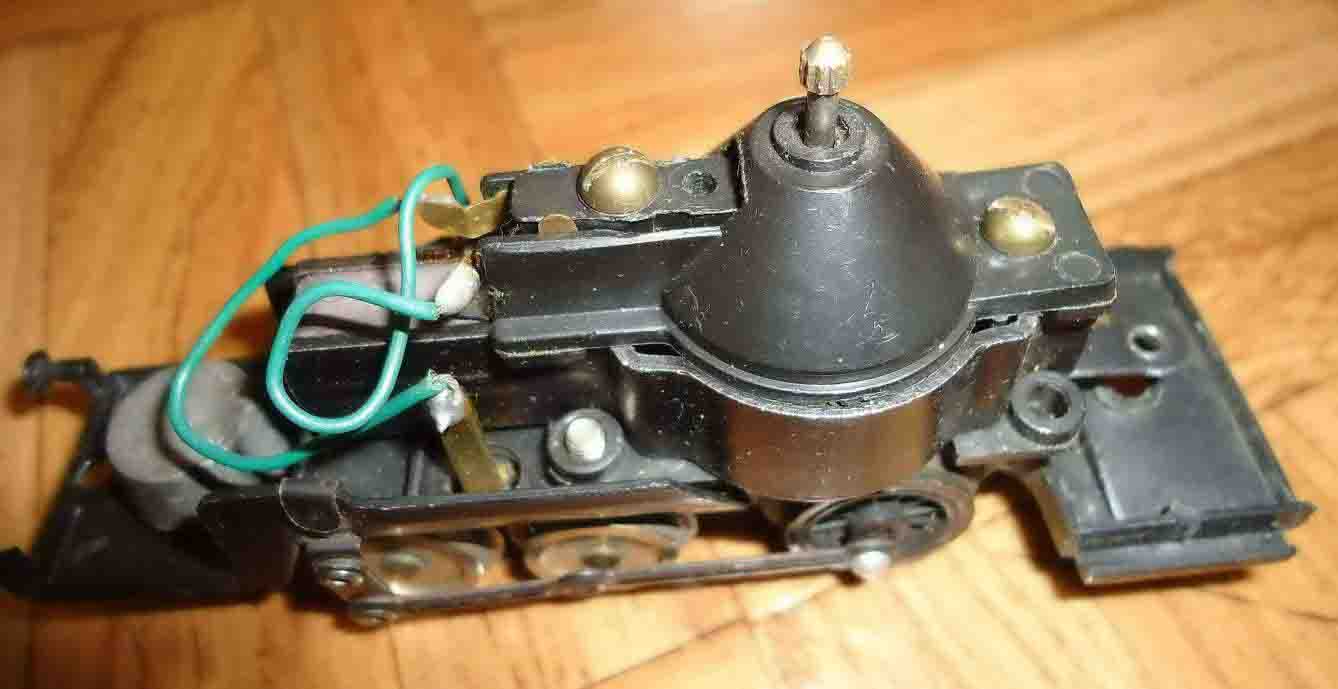

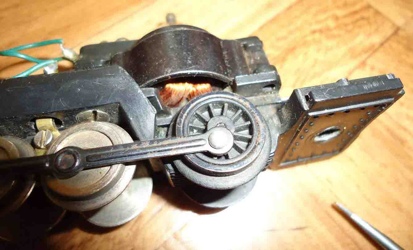

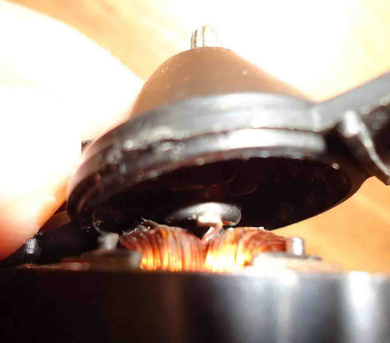

Ho fatto le foto anche ai motori.
Ecco il motore Lima (ho scoperto che anche questo non ha le spazzole):
Motore Lima 1.jpg [ 67.95 KiB | Osservato 8842 volte ]
Motore Lima 2.jpg [ 45.22 KiB | Osservato 8842 volte ]
Motore Lima 3.jpg [ 50.23 KiB | Osservato 8842 volte ]
Motore Lima 4.jpg [ 61.66 KiB | Osservato 8842 volte ]

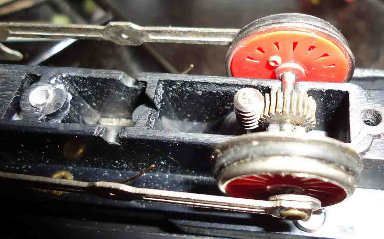

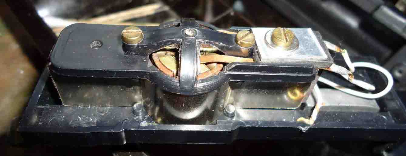

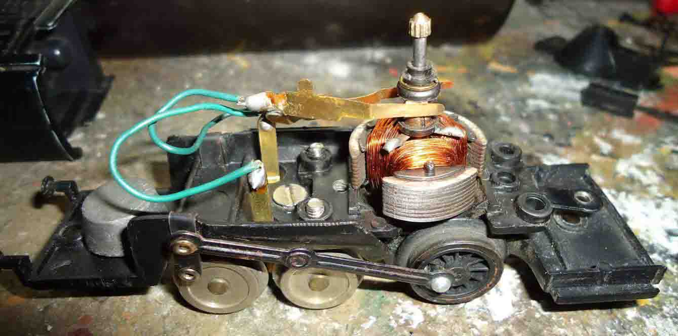

Il motore Favero:
Motore Favero.jpg [ 45.91 KiB | Osservato 8842 volte ]
La trasmissione Favero:
Trasmissione Favero 2.jpg [ 68.97 KiB | Osservato 8842 volte ]

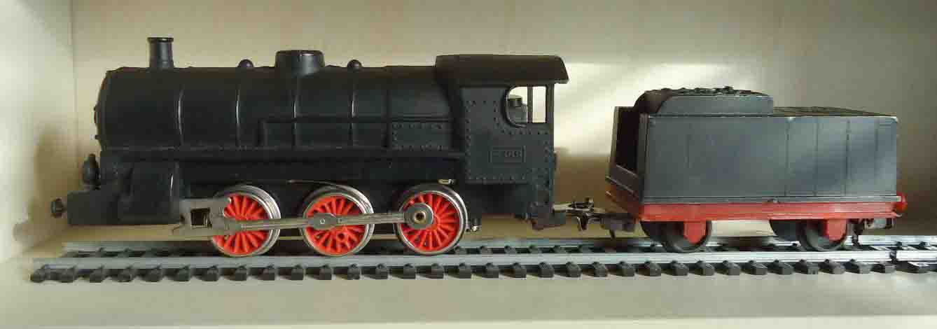

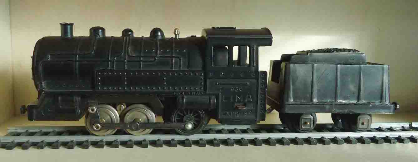

Infine ecco le foto delle locomotive incriminate così avete un'idea anche dei modelli considerati:
Favero
Loco Favero.jpg [ 35.6 KiB | Osservato 8842 volte ]
Lima
Loco Lima.jpg [ 39.53 KiB | Osservato 8842 volte ]

 Oggetto del messaggio: Re: Porblemi con motori anni 60 Lima e Favero
MessaggioInviato: sabato 16 novembre 2013, 15:48
Messaggi: 1534
Come immaginavo il collettore è cilindrico e non radiale.. Sono motori molto rozzi con perdite meccaniche ed elettriche rilevanti, per cui anche con qualche possibile modifica, non c'è da aspettarsi miglioramenti significativi, una cosa che potresti fare è di fissare sulle lamine dei carboncini tenuti da un pezzetto di tubetto fi ottone saldato sopra le lamelle, migliorerebbe la captazione del collettore e diminuirebbe la resistenza meccanica dello strisciamento.
MessaggioInviato: sabato 16 novembre 2013, 15:52
Messaggi: 1534
L'ultima nelle foto ce l'avevo anch'io e faceva quasi tenerezza per quanto era spartana! e con quella finta campanellina che in realtà era il prolungamento dell'asse motore per dargli il classico "colpetto" quando si impuntava :wink:
