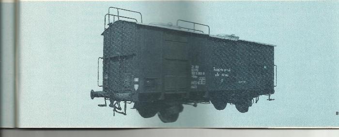

Concordo con entrambi, ora non vorrei trasformare questo topic in quello dei sondaggi o richieste "ad personam", ma chiedo, visto che molti come Claudio se ne intendono, se fosse fattibile sfruttare gli stampi del carro F 1925 (beh, in realtà quello modificato nella monta del tetto) per realizzare il carro Udgs dove, magari, le botole superiori di carico, comprese passarelle e scalette, venissero realizzate in fotoincisione, mentre le botole di scarico inferiori , per risparmiare, si potrebbero anche omettere data la loro scarsa visibilità( :?: ).
I lavori da fare, prendendo il carro a monta alta, sarebbero la riprofilatura delle testate e la chiusura di tutti i portelli bassi, oltre alla eliminazione della guida per lo scorrimento del portellone (bloccato chiuso), per il tetto si potrebbe usare quello dei carri G o F già prodotti.
Senza poi contare che, con queste modifiche si avrebbe già in mano l'F 1925 classico :wink:
la cosa più semplice che potrebbe fare Duegi è ricavare dal carro FMA il carro F con cassa di legno ,
è più complesso ricavare l'Udgs perchè bisogna portare la porta allo stesso livello del resto della cassa
con l'eleminazione della rotaia e del supporto superiore dove scorre ...
