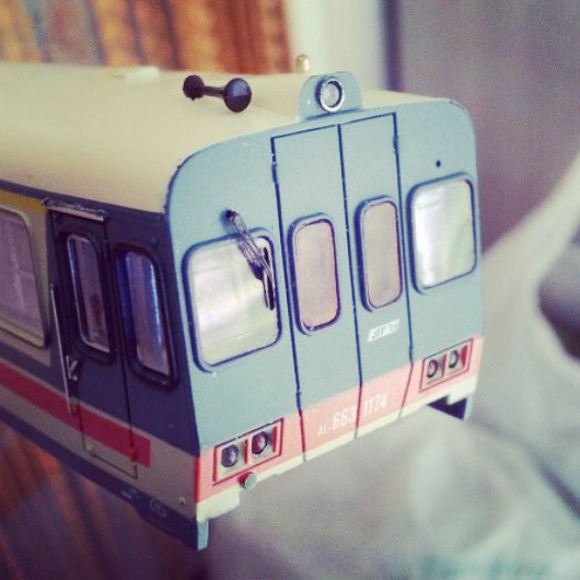

Ritaglio a mano e smussamenti con limetta...l'acetato è perfetto.
IMG_20130604_122416.jpg [ 58.65 KiB | Osservato 7917 volte ]
 Oggetto del messaggio: Re: Farsi i vetri con fogli di acetato
MessaggioInviato: lunedì 10 febbraio 2014, 22:05
Messaggi: 2308
Località: Più a est di Vienna
Nice work... colla? Micro Kristal Klear?
MessaggioInviato: lunedì 10 febbraio 2014, 22:06
Nome: G.P.
Messaggi: 1716
Grazie :wink:
Semplice vinavil sui bordi... :wink:

Che spessore hai usato?
MessaggioInviato: venerdì 14 febbraio 2014, 8:55
Nome: G.P.
Messaggi: 1716
era la scatola di un oggetto, penso sara stato massimo 1mm :wink:
scusa ma hai altre foto dell'elaborazione?
hai cambiato anche le luci giusto?
le trombe non sono un po' lunghe?
marco
MessaggioInviato: venerdì 14 febbraio 2014, 11:37
Nome: G.P.
Messaggi: 1716
Ciao marco,
si, ho messo i led da 1,8mm bianco/rossi (come da suggerimento di alpiliguri), questa era una foto vecchia, le trombe (e i fischi) li ho sostituiti. :wink:
Gianfranco

Però se era un involucro o un imballo è improbabile che si tratti di acetato (PVAc)... Con grandissima probabilità è polietilene (PE) o, meno verosimilmente, PC (policarbonato) o PET. Non lo dico per pedanteria, ma perché materiali diversi vogliono colle diverse, da cui la mia domanda di su.
