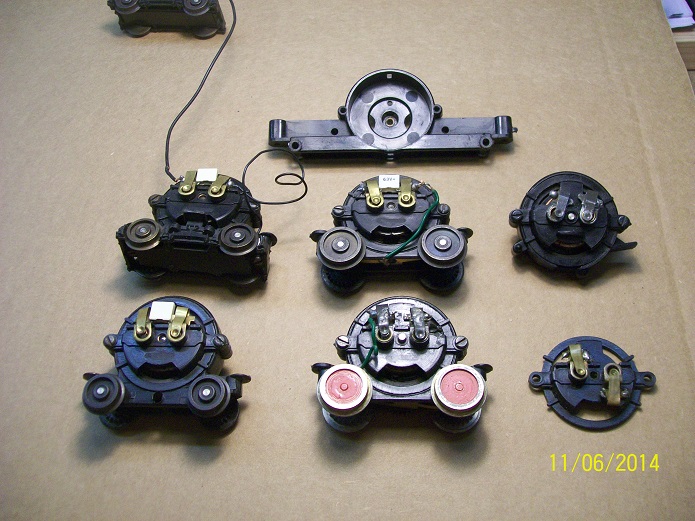

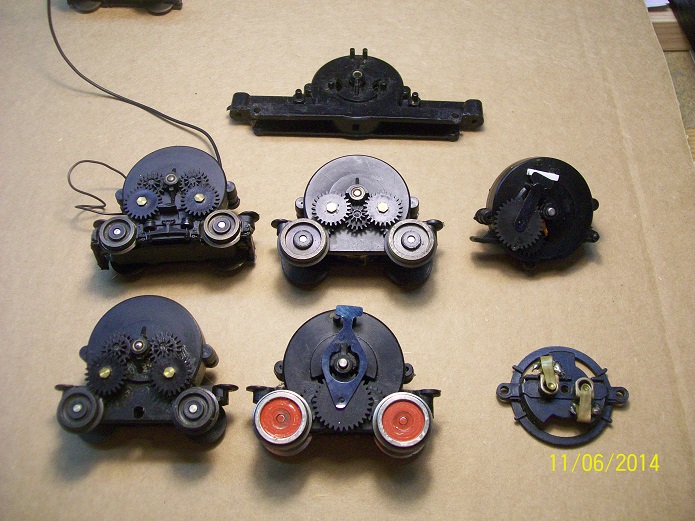

Innanzitutto, il materiale utilizzato per stampare i telai principali dei motori, i coperchi porta spazzole e gli ingranaggi era resina acetalica, un materiale "autolubrificante", lo stesso utilizzato per i carrelli e per i telai della maggior parte di carri merce. Questo materiale non necessita di lubrificazione, ha un aspetto "untuoso" ed è refrattario ad essere incollato e verniciato.
Quindi, quando si lubrificano i motori G, non è necessario lubrificare gli ingranaggi; se lo facciamo, facciamolo con parsimonia, perchè il lubrificante, grasso o olio che sia, farebbe da "raccoglitore" di sporcizie varie. Basta limitarsi a lubrificare le bronzine di supporto del rotore. Per gli ingranaggi è sufficiente pulirli accuratamente.
Per quanto riguarda i porta spazzole, questi sono stati realizzati in diverse fogge, a seconda del passo del motore e dello spazio a disposizione all'interno dei modelli. Ad esempio, il portaspazzole del motore degli ETR.401 ed ETR.450 aveva le spazzole disposte in verticale.
Allego alcune foto fatte al volo ai motori che ho a disposizione volanti nello scatolone dei ricambi. Si nota che il portaspazzole fotografato solo soletto ha le lamelle porta spazzole orientate in versi opposti.
Infine dalle foto possiamo anche notare un piccolo campionario della disposizione degli ingranaggi e del loro sistema di fissaggio al carrello. Lamelle elastiche di faria forma, piccoli dadi, rapporti di trasmissione differenti....
Insomma, il motore Tipo G ne avrebbe mille mila cose da dire.....

ciao a tutti, sottoscrivo quanto ha scritto guido, infatti ho notato smontando il motore di una piccola loco da manovra perché volevo montarlo ad una mia tartaruga che nonostante lo stesso passo delle ruote era diverso e non potevo avvitargli il carrello. il motore g che ha i porta spazzole in verticale invece l'ho trovato sulla mia e633 e mi sembra meno robusto degli altri. non si finisce mai di imparare, per me i motori g erano tutti uguali. saluti, daniele :lol:
