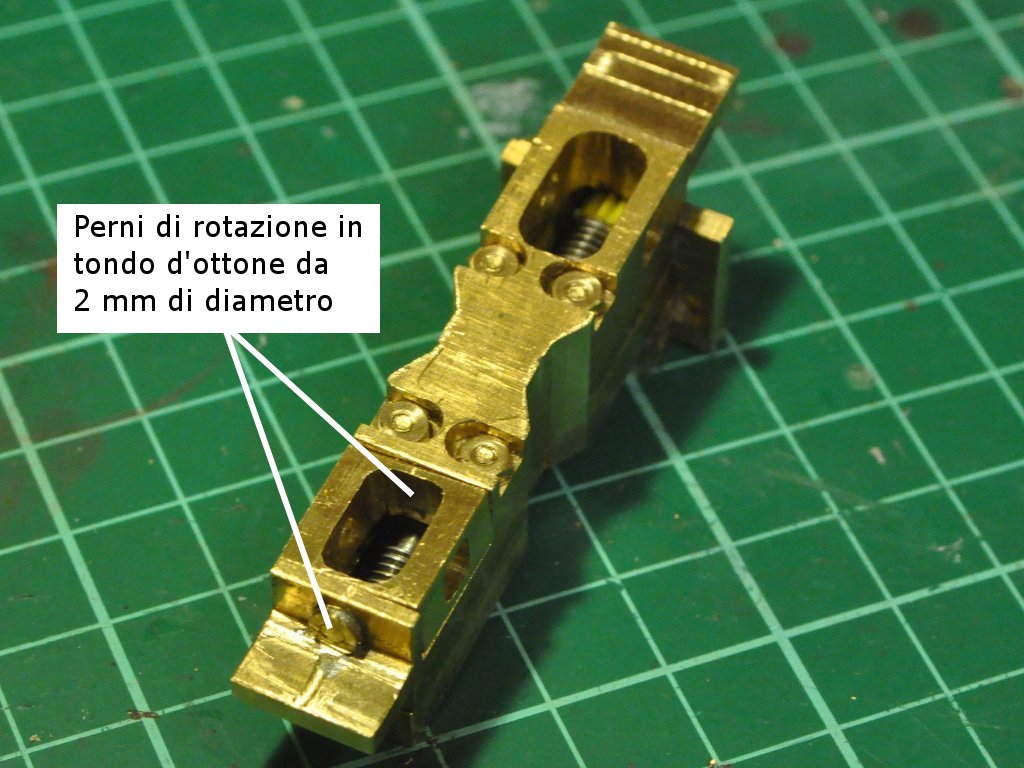

come suggerito da Riccardo vi posto alcune immagini in cui è possibile vedere l'articolazione del telaietto isostatico. Essa è realizzata semplicemente con due perni in ottone, collocati alla stessa altezza dell'asse delle ruote. I perni in ottone sono stati saldati al telaio a stagno. Il perno anteriore ruota in una boccola ricavata, sempre in ottone, da un tubo di diametri interno ed esterno rispettivamente pari a 2 e 4 mm.
Il carrello, inoltre, è stato fresato (vedere immagine relativa) con fresa da 5 mm e testa angolata a 30 gradi, al fine di aumentare la possibilità di brandeggio dello stesso, dato che è prevista la realizzazione dei perni sulle due "mensole" d'estremità, dal momento che è una articolazione tipo Jakobs.

Notevole! Quanta libertà hai dato al telaietto visto che l'asse isostatico ingrana anche sulla vite senza fine? Mi accodo pure io per avere info sulla 4 assi che usi...

@Despx: ho dato circa 0,5 mm di escursione per lato, che penso sia sufficiente all'uso. Non riscontro problemi di trasmissione anche alla max escursione.
