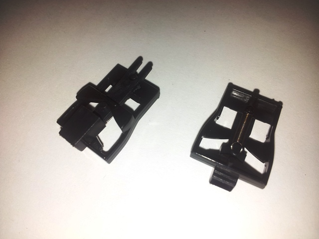

io, dopo aver montato i primi e visto il cattivo funzionamento, ho deciso di abbandonare i meccanismi ttmkit ed ho acquistato su Hornby.it 10 coppie di timoni HL6042/2; costano 4€ la coppia e se capiti, come me, nei periodi che scontano i ricambi del 40% :wink: :wink:
EDIT: corretto il codice ed aggiunta foto

ottimo!!!
grazie per la segnalazione....mi annoto il codice.
grazie 1000
