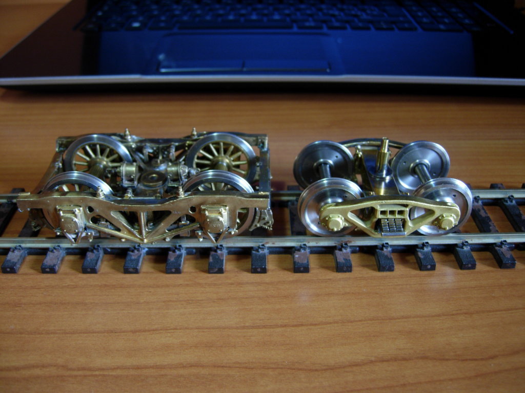

Ecco i carrelli. Le sale solo in acciaio inox montate su cuscinetti a sfere.
DSCN0072 (FILEminimizer).JPG [ 108.98 KiB | Osservato 8562 volte ]
Confronto tra un carrello del tender 30R della 141R con un carrello del tender 34P della 241P, kit molto più complicato che inizierò una volta terminato questo.

Complimenti Stefano !
Per il lavoro pulitissimo e per la scelta dei modelli da riprodurre.
Qualche domanda circa i kit :
Ruote Proto 87 ? Così sembra dalle foto...
Motorizzazione ?
Scrivi che i lamierini non sono fotoincisi.... e le chiodature?
Grazie,
Andrea Cavalli
 Oggetto del messaggio: Re: Montaggio di una 141R di Semblat
MessaggioInviato: martedì 14 ottobre 2014, 17:20
Iscritto il: mercoledì 22 febbraio 2006, 23:44
Messaggi: 282
Località: Caronno Pertusella
Ciao Andrea, grazie per apprezzare il mio lavoro! Le ruote sono Fine Scale, ma in scala 0 non H0. Riguardo la motorizzazione è data da un motore Buhler accoppiato ad un riduttore. L'ultima ruota dentata del riduttore è forata per poter alloggiare il terzo asse motore della locomotiva.
Le chiodature, sono ottenute o per imbutitura sul lamierino oppure sono composte da chiodini da saldare uno a uno -come sul telaio della 241P. E' questo un elemento abbastanza vistoso, soprattutto per le scale grandi, dove una chiodatura fotoincisa risulta abbastanza piatta rispetto ad una chiodatura imbutita.
Saluti Stefano

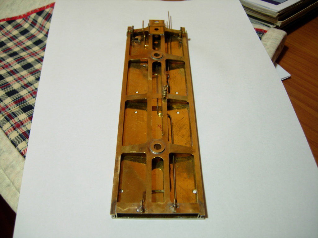

Ho iniziato, parallelamente al telaio anche la cassa del tender. Ecco la struttura interna.
DSCN0081 (FILEminimizer).JPG [ 83.46 KiB | Osservato 8559 volte ]
Per saldare più in squadra possibile utilizzo un piano di vetro che funge da base di lavoro e una squadra a tallone.
Ed ecco la cassa del tender saldata alla struttura interna, a cui mancano però ancora parecchi dettagli.

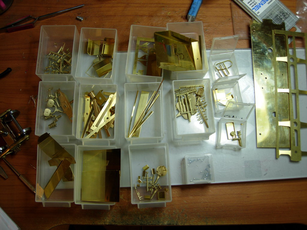

Nell'attesa che mi arrivi del materiale per costruire alcuni dettagli extra nel telaio, continuo la cassa del tender non senza alcune difficoltà dovute, sia al necessario aggiustaggio tra i vari pezzi da montare, sia per le inevitabili dilatazioni durante la saldatura che, in pezzi grandi, complicano il montaggio. Per ora ho completato la lamiera superiore del tender e parte della parte anteriore, lato locomotiva. Inoltre è pronta per essere saldata la lamiera con le due portine per la vasca di contenimento del combustibile ad olio.
