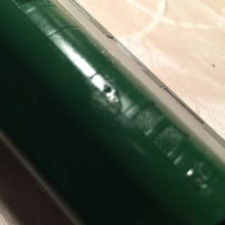

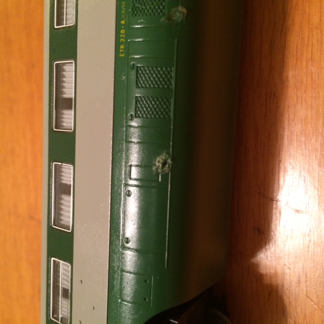

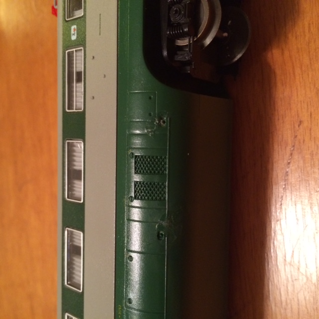

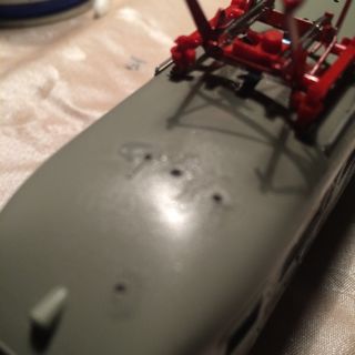

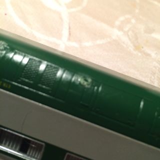

Rilancio un annoso tema perché le risposte trovate fino ad oggi in giro anche su questo forum non hanno portato i risultati sperati e magari qualcuno nel frattempo é riuscito a trovare la soluzione giusta!
Dopo lo splendido ETR 233 (che mi ha fatto patire non poco per rimetterlo a posto dal proprietario precedente) mi sono procurato un ETR 228 sempre della Lima. Tralascio considerazioni personali come il fatto che siano degli splendidi convogli che meriterebbero una riedizione in chiave moderna, rimane il fatto che le versioni della vecchia Lima degli anni 90 siano particolarmente fragili.
Il problema di questo ETR228 é che ha macchie di colla dappertutto nel maldestrissimo tentativo dei precedenti proprietari di incollare gli aggiuntivi - per giunta male! La buona notizia é che almeno questi ci sono al 90% e per supplire ai mancanti sto considerando la possibilità di fare degli stampini prochima (mi permetterebbe di coprire eventuali fabbisogni dell'ETR233 e sono sicuro che ci sarebbero altre persone interessate). Vi posto qualche foto qui sotto tanto per farvi un'idea. Secondo me si tratta di cianoacrilico. Ho fatto tre tentativi prudentissimi per evitare situazioni irreversibili ma per verificarne l'efficacia:
1- diluente per smalto unghie senza acetone
2- acetone
3- WD-40 ovvero lo sbloccante
come c'era da aspettarsi l'acetone si é mostrato il più aggressivo sulle vernici e lo scarterei in futuro. Il diluente per smalto mi é sembrato non abbia avuto nessun effetto mentre il WD40 si é mostrato il più efficace sulle tracce leggere ma non é riuscito ad "attaccare" quelle più pesanti.
Voi che esperienze avete avuto e che cosa consigliereste di usare?
Grazie,
Maurizio
Commento file: qui la colla sembra abbia "fuso" la plastica
ETR2883.jpg [ 16.63 KiB | Osservato 7666 volte ]
Commento file: questo più che altro é un alone (non ha spessore)

Commento file: Il terzo foro a sx ha la traccia più spessa
ETR2881.jpg [ 17.84 KiB | Osservato 7666 volte ]

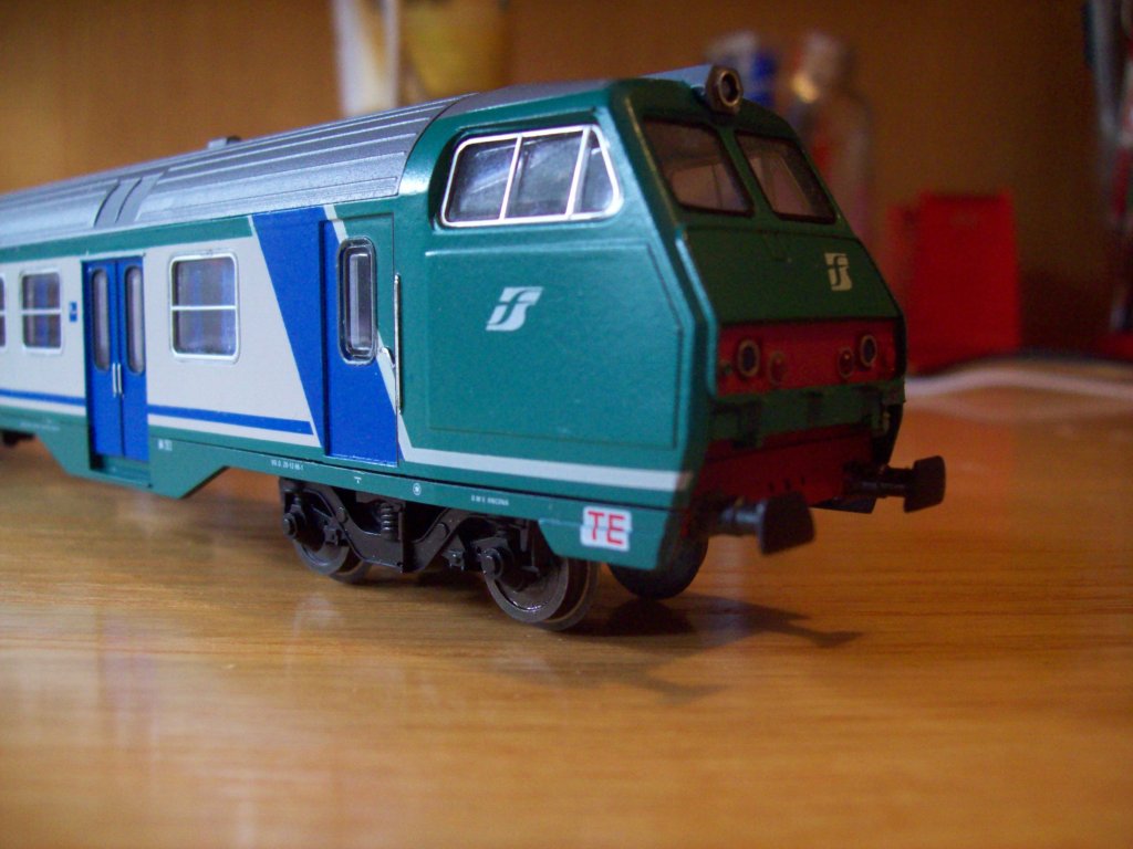

Allora... le foto sono un po' sfocate, se tu riuscissi a farne di più definite potremmo aiutarti meglio... in ogni caso, se ha fuso la plastica di certo non è cianoacrilato (superattak e simili), ma probabilmente del semplice attaccatutto contenente un qualche solvente... lì non è che puoi "rimuovere" granché, alla fine dovrai comunque carteggiare...
Il tetto sembra messo meglio... se è attak non dovrebbe aver intaccato alcunché, è solo uno strato sopra la vernice, io quasi quasi proverei a togliere il più possibile con qualche solvente o simili o addirittura anche solo una lama ben affilata. Poi levigare con carta finissima. Dalla 1200 in su, ma ci sono anche dei kit appositi con grana che arrivano fino a 12.000. Se lo strato di vernice è sufficientemente spesso, dovresti riuscire a togliere lo strato di colla senza arrivare alla plastica. Naturalmente proteggi tutto quello che c'è attorno con nastro da mascherature, in modo da levigare solo dove c'è da levigare...
Lima di solita era generosa con lo spessore della vernice: questa ad esempio è una mdve su cui sto lavorando. C'era una brutta imperfezione vicino al 2 della classe (un pelo o qualcosa che si era inglobato con la vernice) e già che c'ero ho deciso di renderla un po' più moderna, quindi ho letteralmente carteggiato la sbavatura e il logo dello scompartimento fumatori, a fianco della porta. Come vedi in pratica non si nota (c'è solo una leggera differenza di luminosità che verrà eliminata con la lucidatura o eventualmente con una mano di trasparente semilucido). Dovrò solo ritoccare la riga blu che ovviamente era irrecuperabile.
Al limite dopo puoi sempre rifare qualche leggero ritocco ad aerografo. I puravest non sono identici ai colori usati da lima, ma li si può correggere in modo che ci si avvicinino di più e soprattutto se dati ad aerografo è impossibile notare la differenza.
100_7322.jpg [ 139.66 KiB | Osservato 7574 volte ]
ETR228 3.JPG [ 109.45 KiB | Osservato 7525 volte ]
ETR228 2.JPG [ 104.17 KiB | Osservato 7525 volte ]
ETR228 1.JPG [ 101.39 KiB | Osservato 7525 volte ]

Sulla riverniciatura... non è necessario ridipingere completamente il sottocassa. Basta qualche ritocco di colore. Certo che il puravest è più scuro, ma lo puoi sempre schiarire. Ho avuto lo stesso problema con il verde xmpr quando lavoravo alla semipilota MDVC. Ho messo qualche goccia di verde in un boccettino da 2ml, poi ho cominciato ad aggiungere un po' di arancio mdve per schiarirlo... dopo ogni aggiunta mescolavo e lo provavo, finché non ho raggiunto una tinta sufficientemente simile. L'ho poi utilizzato ad aerografo per ritoccare il colore e anzi modificare la linea di separazione sul tetto (era troppo bassa), un aerografo a punta fine, con la vernice diluita al punto giusto, aiuta a "fondere" i colori in modo che non si riesce a vedere nessuna linea di separazione, poi ho dato una mano di trasparente al tutto per protegger il lavoro e uniformare la finitura: ti sfido a capire dove finisce il colore originale e dove comincia il puravest...
100_7317.jpg [ 103.09 KiB | Osservato 7432 volte ]
100_7311.jpg [ 124.69 KiB | Osservato 7432 volte ]
