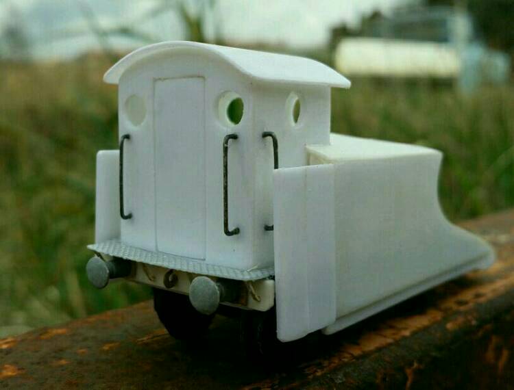

Anche se nei miei plastici un carro spartineve non ci dice niente, era da tempo che mi frullava in testa l'idea di costruire un Vn 806..
vn 806 c1.jpg [ 104.04 KiB | Osservato 8157 volte ]
vn 806 c2.jpg [ 129.61 KiB | Osservato 8157 volte ]
Cosa ne pensate?

Carino!
Ti consiglierei di fare i mancorrenti un pelo più fini e di sostituire i piatti dei respingenti che sono un po' troppo spessi.
Alex
 Oggetto del messaggio: Re: VN 806
MessaggioInviato: sabato 28 febbraio 2015, 23:33
Messaggi: 1026
Ciao alex..
I mancorrento sono acciaio armonico da 0.5mm , non avevo filo piu piccolo a portata di mano.
Riguardo ai piatti, devo assottigliarli con la carta vetrata o lima, ma li ho appena incollati e devo farli seccare bene. Sicuramente domani sarà la prima cosa.

Ti ringrazio! pensa che sul retro sono andato a caso...
Domani faccio anche la pedana sopra i respingenti; la minigonna la omettiamo per lasciare lo spazio naturalmente al cinematismo del gancio.

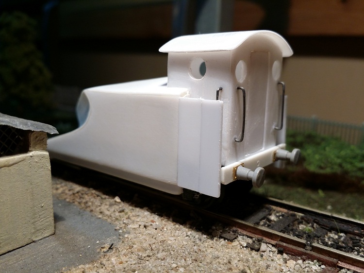

Aggiunti oblò e fasce rivettate sul cofano:
oblo.jpg [ 104.05 KiB | Osservato 7817 volte ]
Oblò.jpg [ 101.82 KiB | Osservato 7817 volte ]
MessaggioInviato: domenica 15 marzo 2015, 17:42
Nome: Alessio Andreacchio
Messaggi: 1968
Confrontando le foto dovresti limare un pochino le sporgenze del tetto: quella anteriore è praticamente a filo cassa, mentre le porzioni laterali sporgono di 0,5 mm.
Per il resto ci siamo. Continua così!

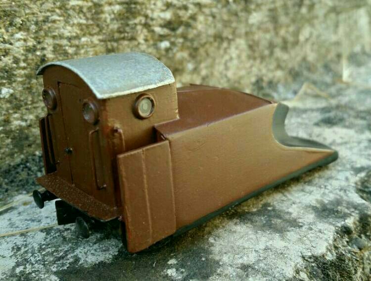

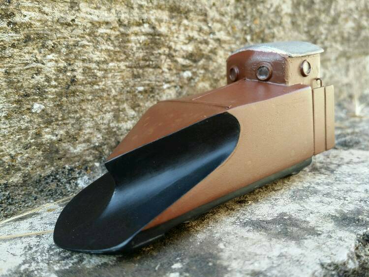

Coloratura di base per il carro a fine carriera:
vr808fronteverniciato.jpg [ 78.14 KiB | Osservato 6792 volte ]
vr808retroverniciato.jpg [ 60.09 KiB | Osservato 6792 volte ]

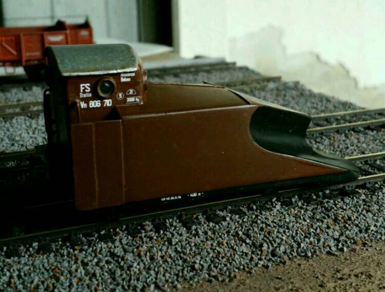

Decal anche per lui...
img20160430_182946.jpg [ 56.31 KiB | Osservato 5883 volte ]
