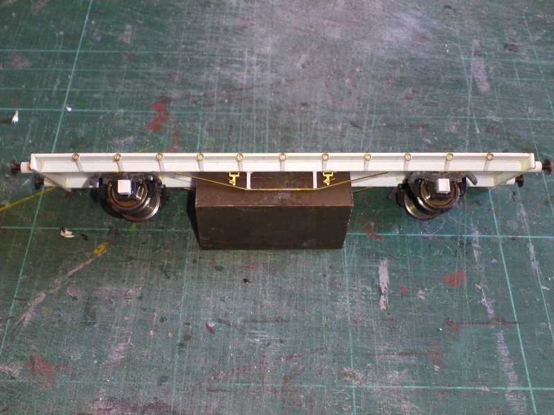

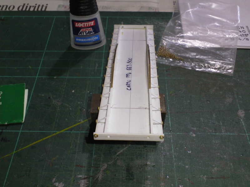

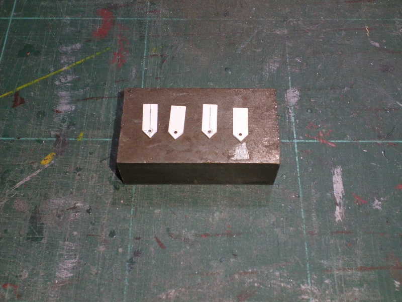

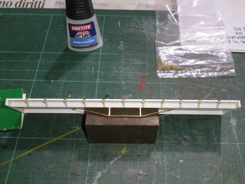

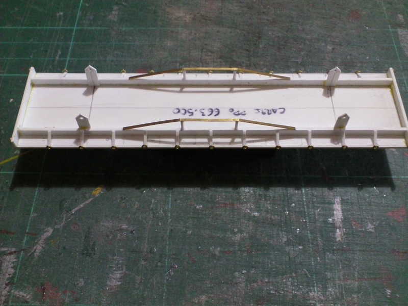

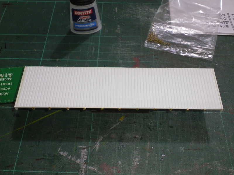

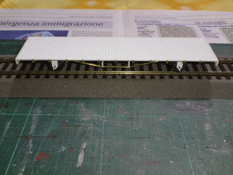

Sfruttando le parti avanzate per la realizzazione dell'altro pianale PPo 662.192 e anche l'articolo sull'ultimo bollettino FIMF, è nato quest'altro carro, il PPo 663.500.
Si tratta di un piccolo lotto di pianali, classificati PPo 663.500-504, realizzati nel 1959 sulla base di carrozze ex R.A. e radiati tutti entro il 1970, senza mai ricevere la marcatura unificata UIC.
Per costruire il modello, mi sono avvalso anche in questo caso del plasticard rigato per fare il pianale e di profilati a C per i longheroni del telaio; i rinforzi che collegano il pianale ai profili a C sono ricavati da un listello da 0,25x1 mm tagliato a misura, mentre quelli inferiori presenti su tutti i carri a passo lungo sono come consuetudine in lamierino d'ottone.
La serie di anelli per assicurare il carico, provengono dall'assortimento del modellismo navale; mancano ancora i dispositivi vuoto/carico e i parasala (devo capire di che tipo fossero), oltre ai respingenti.

A voi il giudizio sul lavoro svolto.
Alex

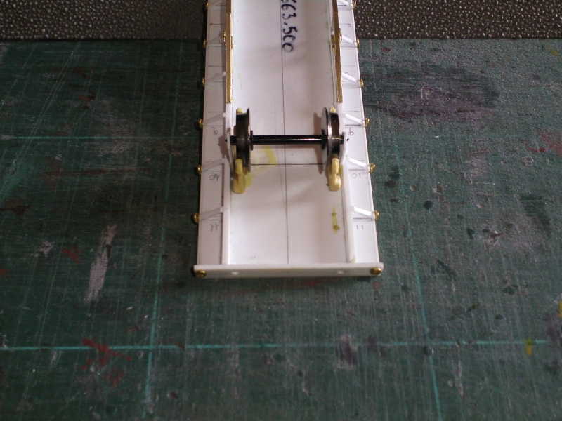

Aggiornamento.
Con del plasticard da 0,5 mm ho realizzato i supporti per gli assi, fresando in corrispondenza delle punte coniche.
Supporti x assi.jpg [ 59.26 KiB | Osservato 8095 volte ]
Successivamente sono stati montati in sede, seguendo i segni precedentemente tracciati.
Montaggio supporti.jpg [ 55.54 KiB | Osservato 8095 volte ]
A colla asciutta, ho montato gli assi e provato il carro sul binario, per verificare che non zoppicasse. Prova superata!
Prova binario.jpg [ 59.83 KiB | Osservato 8095 volte ]
Alex

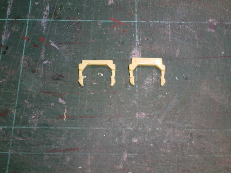

Anticipazione del lavoro sui parasala.
Dato che non c'è documentazione su come fossero fatti al vero, tranne per la forma della boccola (40 o 43b3), ho deciso di usare delle parti Rivarossi, ricavate dal restayling del carro vino Mva.
I parasala, dopo essere stati tagliati dal telaio d'origine, vanno abbassati di 1,5 mm e assottigliati pesantemente.
Nella foto sottostante potete vedere il primo finito a confronto con l'originale.
Parasala.jpg [ 65.26 KiB | Osservato 7868 volte ]
