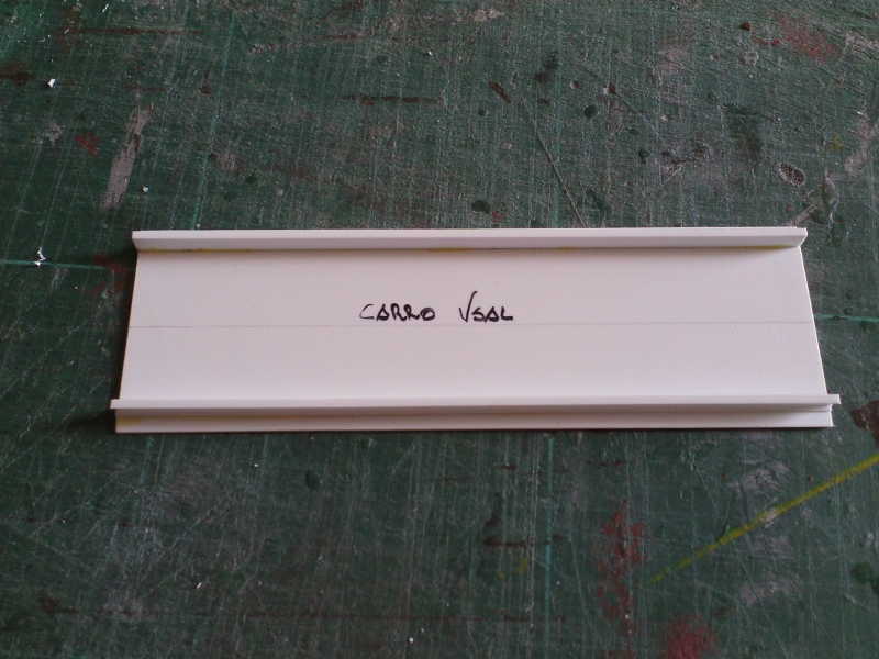

Il telaio è costituito da un rettangolo da 90x29 mm di palsticard da 0,5 mm di spessore, al quale sono stati incollati i profili a C da 3,2 mm per simulare i longheroni; le traverse portarespingenti sono ricavate da ritagli di plasticard da 1 mm di spessore, su cui sono stati riportati i fori per accogliere i respingenti.
IMGA0068.JPG [ 54.18 KiB | Osservato 16005 volte ]

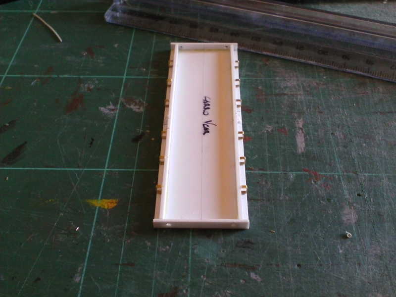

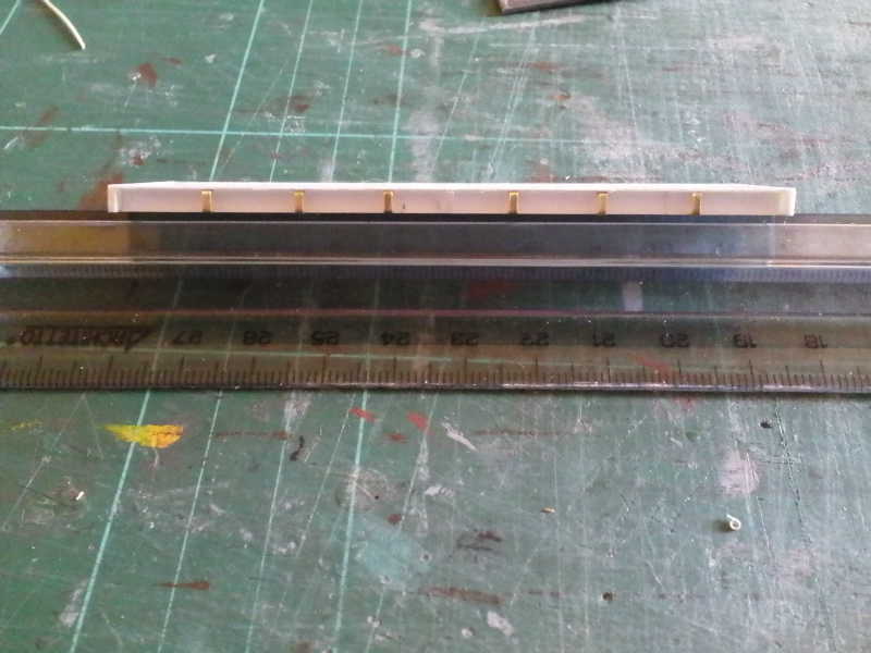

Con del lamierino d'ottone da 0,2 mm piegato pazientemente a C, sono stati riprodotti tutti i rinforzi tranne quello centrale inclinato che in plasticard da 0,25x1mm.
IMGA0021 - Copia.JPG [ 57.58 KiB | Osservato 16005 volte ]
IMGA0024 - Copia.JPG [ 49.82 KiB | Osservato 16005 volte ]

A voi il giudizio sul lavoro svolto.

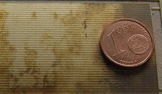

Dato che sono un accanito contachiodi, mi permetto di far notare che nella lamiera grecata le nervature a rombi sono in rilievo e non incise, la loro funzione é quella di non impedire di scivolare, al calpestio.
Va poi considerato che ci sono ovviamente innumerevoli disegni di lamiera grecata, a seconda del produttore e dell'epoca.
La soluzione c'é:
pianale gr.jpg [ 199.31 KiB | Osservato 15673 volte ]

Secondo me le lamiere erano unite tramite saldatura ad arco sul pianale del carro, non credo che si potessero produrre e gestire lamiere di 2800/3000 mm x 8000 e oltre, penso che anche all'epoca l'altezza della lamiera grecità fosse di 1000 mm, altrimenti le calandre per la loro produzione avrebbero assunto dimensioni gigantesche, però non ci posso giurare. Attualmente la misura standard per le lamiere grecate o mandorlate che si trovano in commercio é di 1000 x 2000 mm.
La mia fotoincisione é in un pezzo solo, ma nulla vieta di tracciare con un punteruolo le linee di giunzione a piacimento. Quella della foto misura 30 x 100 mm.
