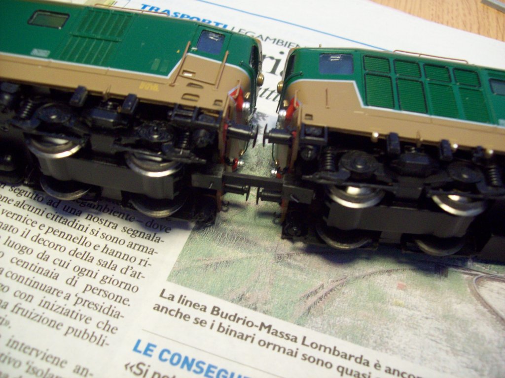

100_8500.jpg [ 152.24 KiB | Osservato 2464 volte ]
In ogni caso l'effetto è decisamente migliore rispetto alla voragine dei "normali" ganci corti o barre fisse. Facendo varie prove ho scoperto che l'importante per far lavorare bene i timoni di allontanamento è che non ci sia gioco tra i portagancio, perciò la barra è più larga ai vertici, dove si va a incastrare nei portaganci. C'è solo un minimo di flessibilità dato dall'elasticità della barra in sé. Come si può vedere stavolta ho usato un tondino di plasticard, che è meno evidente della barra squadrata. Nella foto macro e in piena luce si vede, ma dal vivo è praticamente invisibile.
