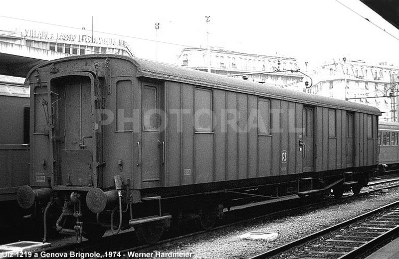

Il primo ad entrare in lavorazione è il postale Uz 1200 tipo 1913. Galeotta è stata questa foto presente su un noto sito tedesco: http://www.drehscheibe-online.de/foren/ ... 17,6700472
reperibile anche su Photorail, anche se in bianco e nero, che raffigura il veicolo in questione a Genova Brignole nel 1974.

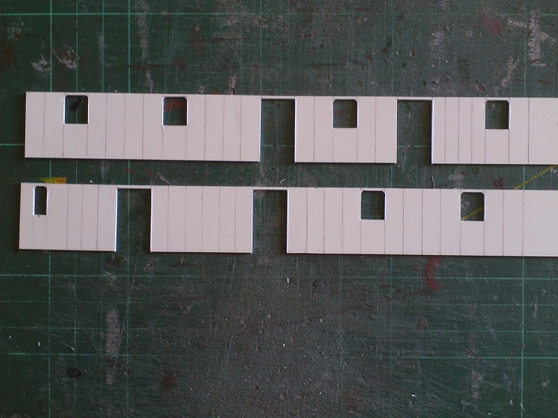

Le fiancate sono realizzate in plasticard da 1 mm di spessore, traforate a mano secondo il figurino Fs.

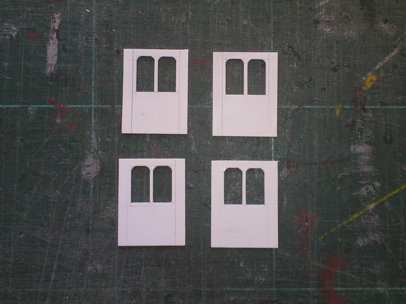

Le porte invece sono realizzate in plasticard da 0,5 mm di spessore

Ciao Alessio, volevo chiederti come intendi realizzare le nervature verticali sulla cassa e le cornici dei finestrini.
 Oggetto del messaggio: Re: Autocostruzione: bagagliai e postali a cassa in legno
MessaggioInviato: lunedì 3 agosto 2015, 9:32
Nome: Alessio Andreacchio
Messaggi: 1968
Ciao Ale,
Le nervature della cassa le farò con i listelli di plastica da 0,25x0,5 mm; so che non sono il massimo della finezza, ma è decisamente meno laborioso che incollare filo di ottone o rame di piccolo diametro.
Per le cornici, invece, penso di ritagliarle da plasticard da 0,5 mm di spessore; altrimenti valuterò anche l'ipotesi della fotoincisione.
Alex

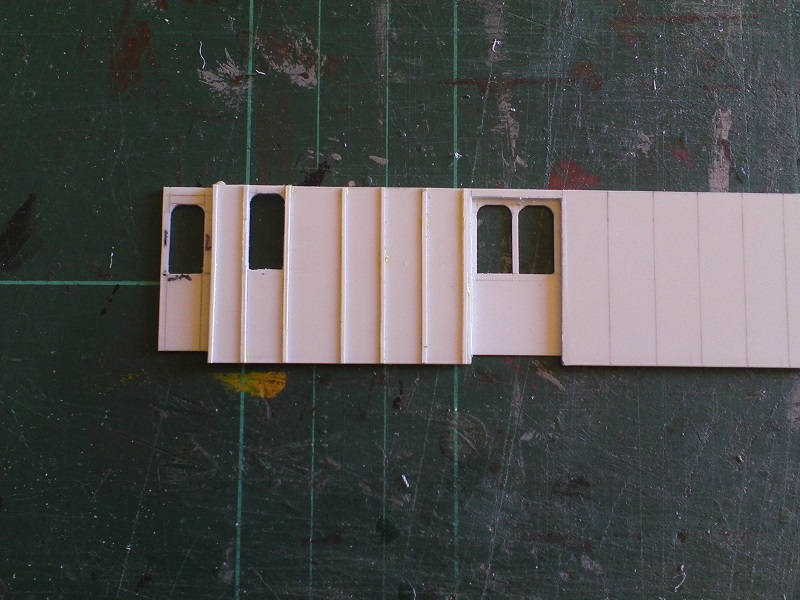

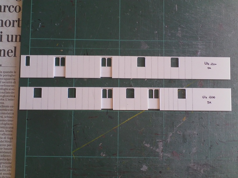

Le fiancate complete delle loro porte
Fiancate.jpg [ 158.31 KiB | Osservato 13084 volte ]
Il montaggio di uno dei vestiboli di estremità, con le prime prove dei coprigiunti fatti con il listello da 0,25x0,5 mm (o meglio ritagliati direttamente da un foglio da 0,25 mm di spessore).
Corpigiunti.jpg [ 170.29 KiB | Osservato 13084 volte ]
Essendo incollati con pochissima quantita di colla tipo Bostik, li potrò rimuovere in seguito.
