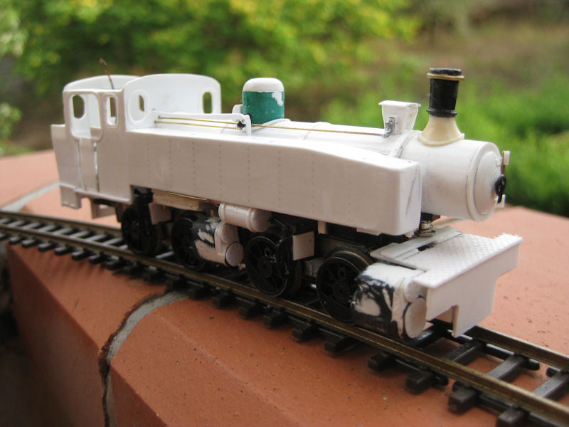

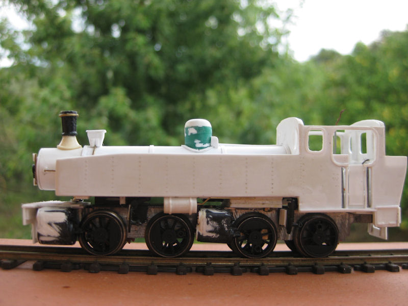

Con molta lentezza avanzano i lavori di costruzione della Mallet M32 della Ferrovia delle Dolomiti.
m1.jpg [ 86.17 KiB | Osservato 12721 volte ]
In curva ha il suo fascino!
Il modello deriva da un carro della BR98 Roco a cui ho ridotto lo scartamento e l'ho altresì reso articolato; mentre la sovrastruttura è autocostruita in plasticard. Adesso che il tutto è quantomeno un po' presentabile, posto qualche foto e chiedo consiglio ai modellisti esperti di vapore, e qui ce ne sono molti, quali sarebbero gli accessori più opportuni per arricchire il modello.
Purtroppo la documentazione dell'originale non è moltissima; quindi cerco indicazioni sugli accessori più verosimili, considerando il tipo di modello; la mia intenzione era procurarmi alcuni aggiuntivi RailDetail:
fischio, lanterna, valvola Coale, la pompa a semplice stadio, la scalette e le saracinesche acqua.
inoltre pensavo di usare i supporti per mancorrenti da applicare sopra le casse acqua.
per le chiodature, avevo provato a farle direttamente sul plasticard col plotter da taglio, e none rano venute neanche male; purtroppo le fasi di lavorazione le hanno fatte quasi sparire e a questo punto le ho lisciate del tutto e mi sono procurato un foglio di trasferibili della Archer con chiodature.. speriamo non scompaiano durante la verniciatura!

Avanzamento (lento) dei lavori:
m5.jpg [ 88.76 KiB | Osservato 11889 volte ]
Cerco alcuni suggerimenti per completare al meglio il modello; mi rivolgo così agli esperti vaporisti del Forum (Paolo Bartolozzi in primis, ma anche gli altri valenti modellisti!). Penso che alcuni componenti siano simili ad altre loco dello stesso periodo. Premetto che ho praticamente tutti i TTM con i vari articoli di elaborazione di loco FS.
Ho acquistato alcuni aggiuntivi in ottone (Raildetail) però vorrei perfezionare un po’; ad es. capire come era collegata la pompa, quali tubi potrebbero uscirvi e a che servivano, per cercare di riprodurli in modo almeno verosimile sul modello.
Mi rendo conto che la domanda è forse un po’ confusa e di non facile risposta senza documentazione adatta sul prototipo (purtroppo la documentazione in tal senso è un po' scarsa) ma forse anche una soluzione verosimile e tecnicamente credibile potrebbe abbellire sufficientemente il modello, prima di passare alla fase di verniciatura.
A proposito: i vari aggiuntivi "a tutto tondo" conviene verniciarli a sè e applicarli dopo, o tutto insieme montato sul modello?
