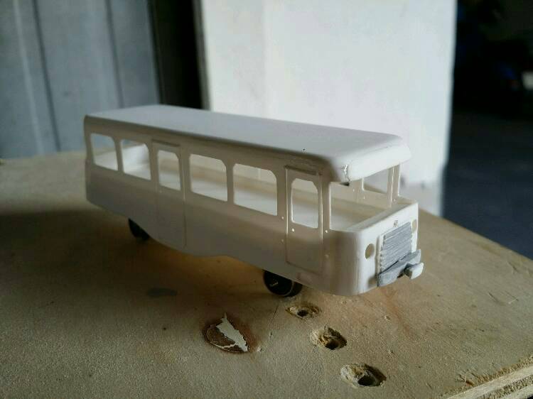

Ci sono dei rotabili che a noi piacciono da tempo e che non c'entrano niente con le ambientazioni dei nostri plastici, epoche, scale e scartamenti, e che non acquisteremo mai, perchè dirottiamo sempre le poche finanze disponibili da dedicare alla nostra passione (parlo per me), a rotabili o accessori che ci servono davvero.
Nel mio caso c'è l'emmina, e visto che non acquisterò mai il modello Oscar, me la autocostruisco...

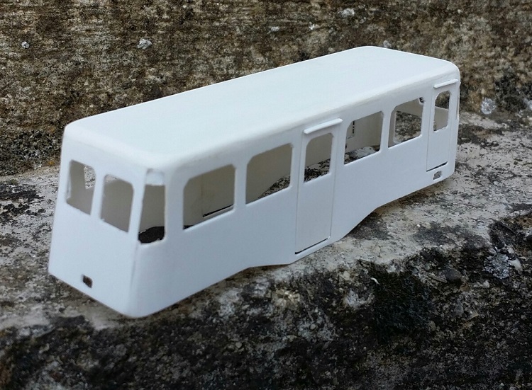

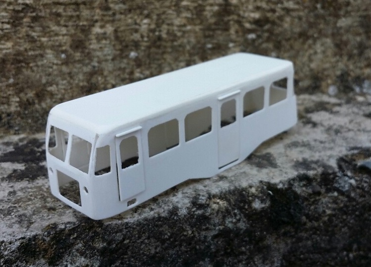

Per il momento sono agli inizi e c'è da lavorare ancora molto sulla cassa ma, il punto attuale, mi sembra un ottima base di partenza in plasticard da 0.5mm:

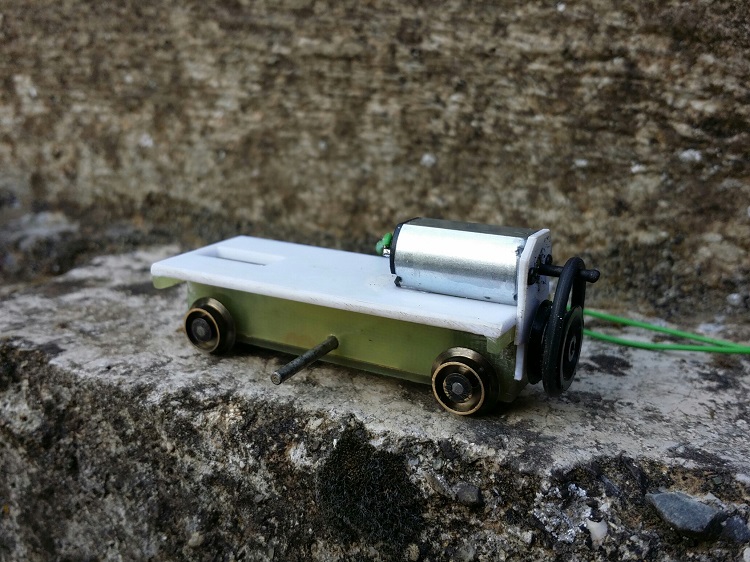

Anche la meccanica è autocostruita in economia, con ingranaggi e viti senza fine di due vecchie vaporiere lima demolite tempo fà ed il motore è di un lettore cd; il carter in vetronite ramata e ruote hornby calettate per l'occorrenza in scartamento 12mm.
Per il momento è solo una prova di motorizzazione, ma solamente dopo i test di stress vedremo se il tutto funziona o va cestinata...

Non ho idea se la meccanica ti darà soddisfazioni, ma la realizzazione della cassa è strepitosa. Tieni presente che il modello Oskar con decoder DCC ha un condensatore che aiuta la marcia facendo superare i punti difficili dal pto di vista elettrico

Riguardo la continuità ogni mio rotabile dotato di decoder ha il suo condensatore minimo o un vero e proprio ups che li aiuta nel bisogno. . Solamente la sogliola è rimasta sprovvista ma tra beve modifico.
Comunque la meccanica funziona bene, solamente dopo un poco il motore scalda e dunque penso di sostituirlo.

Ma sei un vulcano!
Come ti dico spesso, peccato che non abitiamo più vicino.
A parte la realizzazione della cassa, bellissima anche la meccanica con trasmissione a cinghia e doppia demoltiplicazione!
Bel lavoro, tienici informati.

Comunque la meccanica sarebbe ok, solamente la vetronite allega e dunque sarebbe da inserire due cuscinetti sull'albero di trasmissione per limitare al minimo l'attrito ed è quello che farò su questo progetto, ma resta il problema del motore in cabina che è orrendo.
Comunque il risultato è troppo bello per metterlo in un rotabile che non girerà mai e dunque sarà sviluppato per il terzo gamba de legn (quello piccolo) che è in fase di progettazione dove faremo un telaio in ottone fresato per avere più massa possibile.
Per la nostra emmina svilupperò un altra idea che però avrà in motore nascosto e la trazione solamente sull'assale posteriore, che poi credo anche nella realtà fosse così..

Massimo complimenti,
Non sono amante del plasticard pur riconoscendone i grandi vantaggi quanto a velocitá di produzione ed assemblaggio rispetto al metallo. In alcuni casi sto valutando strutture miste da qui il quesito :
Come hai realizzato il tetto ?
Circa la motorizzazione x esperienza non tralasciarla, siamo modellisti dinamici a differenza di tanti altri settori ( navi, aerei, militaria, ecc ).
Il nostro continuo tentativo è coniugare riproduzione perfetta e funzionamento impeccabile .
Il motore in cabina non lo vedo dannoso e apprezzo un 4WD ! Un solo asse motore è una buona soluzione solo per percorsi in piano.

Inanzitutto Andrea ti ringrazio per i complimenti;
Anche io sarei un amante dell'ottone, uso la plastica solamente perchè è economica e si riesce in poco tempo a trasformare un idea in un oggetto.
Il tetto è plasticard da 2mm incollato a filo con colla per plastica tamiya, sulle pareti che sono da 0.5mm.
Le bombature superiori sono lavorazioni manuali di lima e carta vetrata, che tra l'altro sono da terminare.
Teoricamente potrei anche non motorizzarla perchè alla fine sarà un carico per carro; comunque per il momento la farò (l'ho gia fatta ieri) su un solo asse, ma il tutto sarà sotto e facilmente smontabile dal pavimento per un eventuale modifica futura.
Purtroppo non conosco la faller car sistem, ma se si vuole progettare una motorizzazione ridotta ed affidabile, il nostro amico comune, ha utilizzato per la lastrina della draisina un sistema interessante, naturalmente 4wd, che dovrà essere maggiorato di motore, ma, sendo me si potrebbe creare una versione che può avere sia un passo che uno scartamento variabile; insomma una meccanica versatile per mille utilizzi.

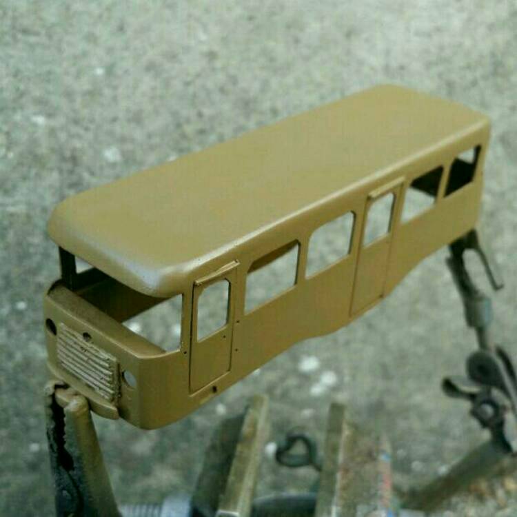

Dopo i paraurti primer e l'isabella di base:
emminaisabella.jpg [ 42.63 KiB | Osservato 7498 volte ]

è uno splendore :mrgreen: :mrgreen: ho una domanda: come realizzerai i montanti dei finestrini frontali?
grazie e complimenti vivissimi :mrgreen:
