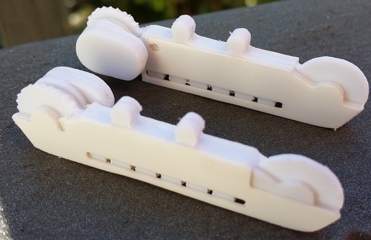

Per farvi capire meglio il livello del dettaglio che ho voluto ottenere su questo mio primo modello, vi mostro quello che compone un gruppo carro-riduttore ovviamente mancano i cingoli:
Pezzi per un carro.jpg [ 208.59 KiB | Osservato 9129 volte ]
I due carri assemblati:
Carri assemblati.jpg [ 124.78 KiB | Osservato 9129 volte ]

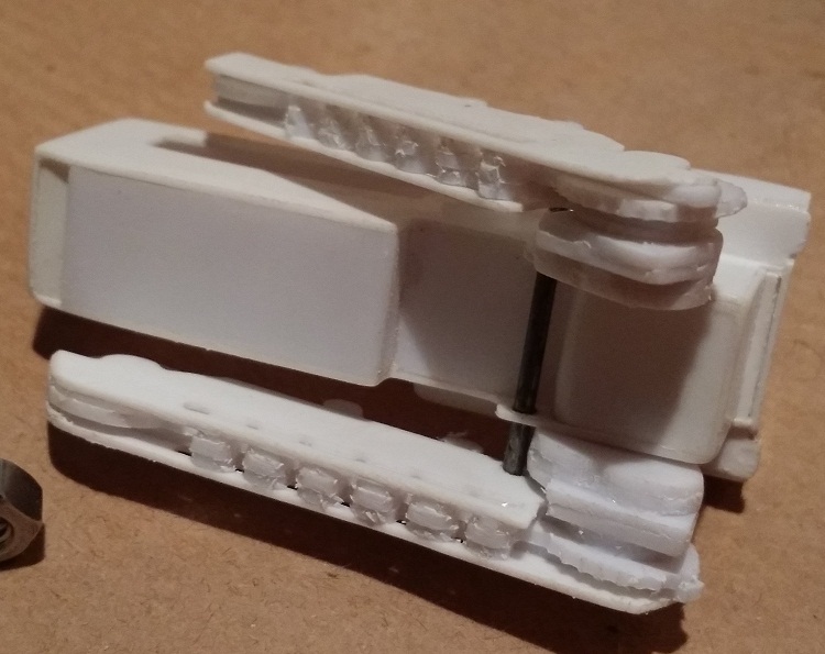

Ed anche la scocca inizia a prendere forma:
Scocca 1f.jpg [ 103.13 KiB | Osservato 9129 volte ]
Scocca 1r.jpg [ 137.86 KiB | Osservato 9129 volte ]
Alla fine ne verrà un modello troppo particolareggiato, dove è molto lunga la fase di profilatura dei pezzi e quella di assemblaggio.
Per riprodurne diversi esemplari ne farò una versione semplificata.
Massimo

Situazione attuale:
Scocca 2f.jpg [ 163.95 KiB | Osservato 8929 volte ]
Scocca 2r.jpg [ 113.96 KiB | Osservato 8929 volte ]
Scocca 2s.jpg [ 119.14 KiB | Osservato 8929 volte ]
Il rettangolo dietro lo schienale del sedile è il serbatoio del gasolio.
Massimo
