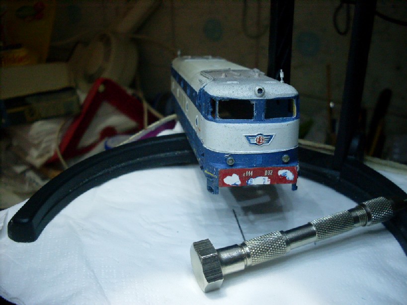

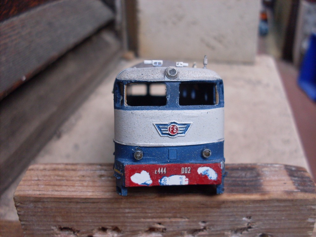

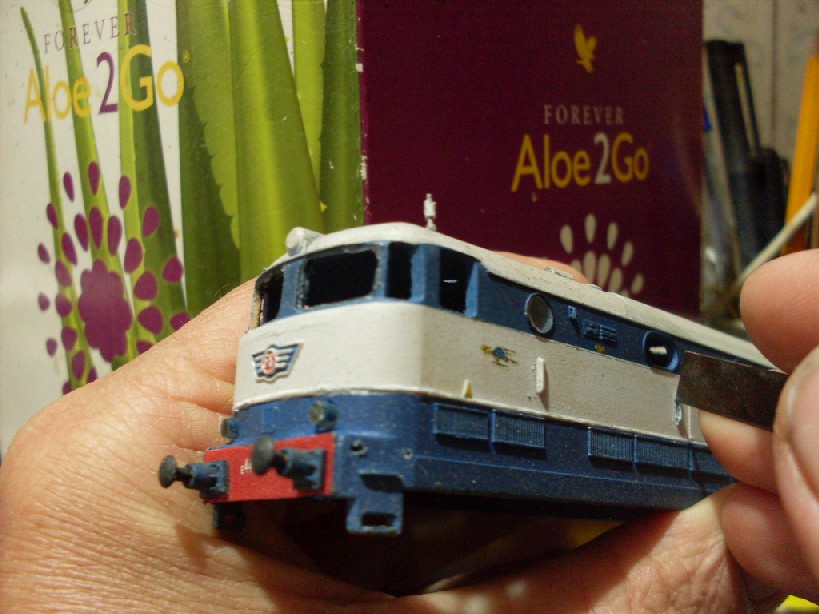

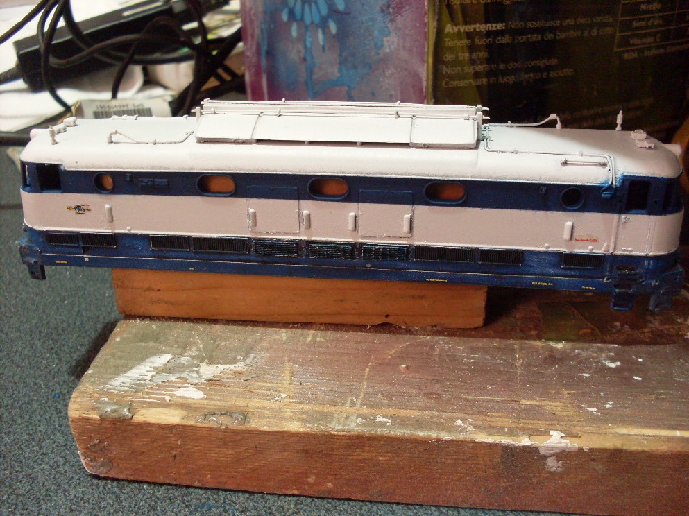

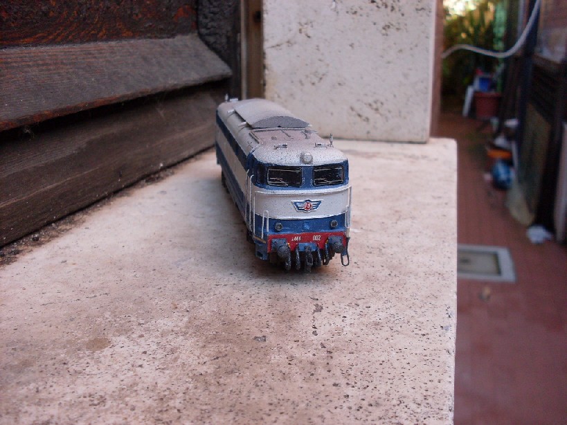

Questo è lo stato attuale del modello:
SDC14510.JPG [ 149.95 KiB | Osservato 15913 volte ]
SDC14522.JPG [ 130.08 KiB | Osservato 15913 volte ]

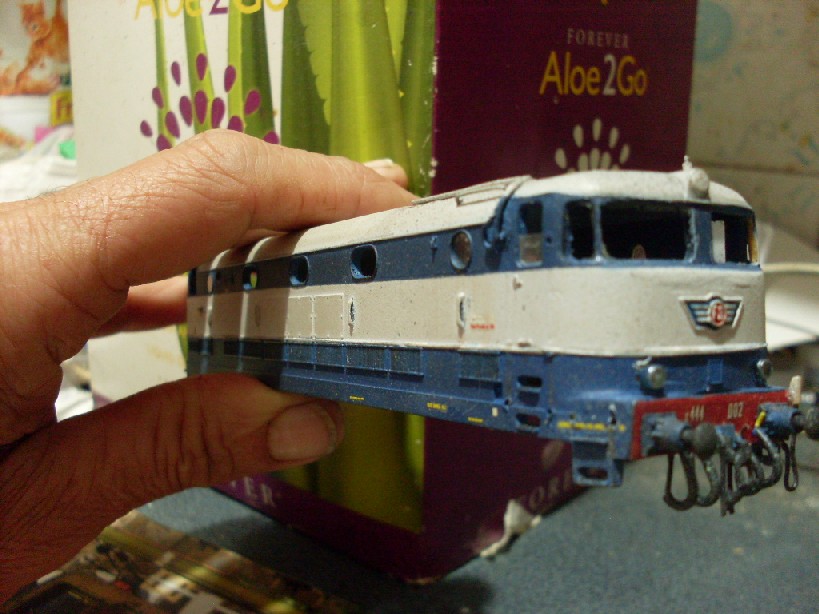

Il tentativo è di riprodurre la macchina come era nel 1976; non foto dei lavorifatti perchè come detto al tempo, dell elaborazione non conoscevo il forum così li descrivo brevemente a parole:
il lavoro principale è stato arotondare maggiormente il muso che nel modello originale è un pò spigoloso, prendendo spunto dalle spiegazioni del Sig Voltan nell articolo pubblicato su TTM 2
Ho accorciato il pancone arretrandolo, portandolo a filo con l estremità del muso, tale pancone va rifatto in quanto arretrandolo ne serve uno leggermente più lungo dell originale dal quale vanno asportati i resingenti ( che rifarò)
Dopo l arrotondamento del muso che inevitabilmente cancella la sottile modanatura di alluminio, occorre rifarla dato che nel 76 la macchinqa ancora la aveva,
L ho rifatta usando una setola di mazzocca (grosso pennello da pittore per chi non la conoscesse :mrgreen: )leggermente battuta con un martelletto per schiacciarla un pò, era la cosa più simile allo spessore della modanatura presente sul modello..

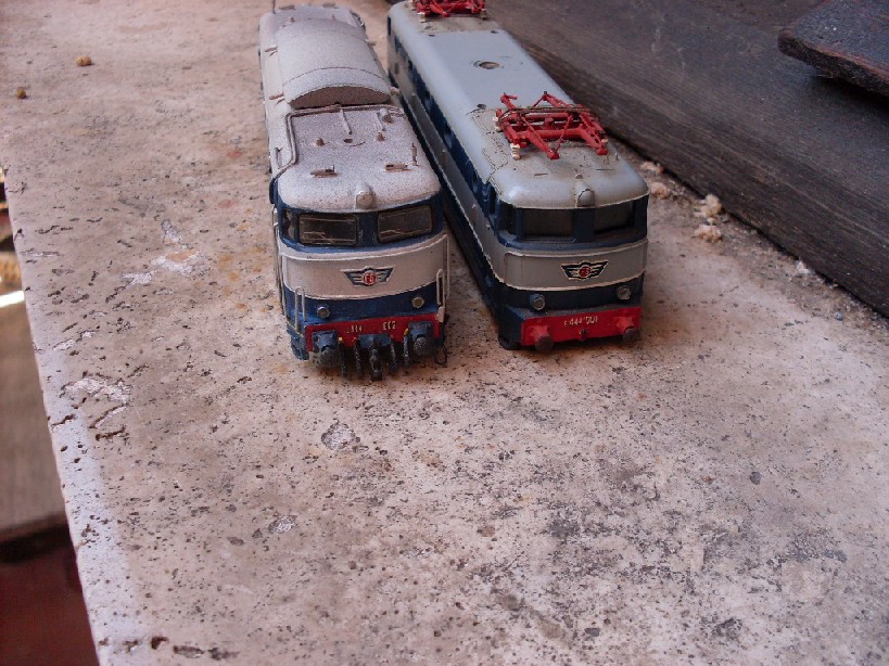

I fari del modello sono un pò sovradimensionati,ridurli è stato facile , infatti grazie alla lavorazione dei musi nell arrotondarli le " camice" dei prismi ottici vengono eliminate così quando vengono rimontati senza tale camicia risulteranno più stretti e basterà verniciare la parte laterale in blu e le ghiere in alluminio ( le ghiere le rivernicerò prima in grigio chiaro e poi in alluminio) e assumeranno un aspetto più accettabile.
SDC14529.JPG [ 174.71 KiB | Osservato 15913 volte ]
SDC14532.JPG [ 175.86 KiB | Osservato 15913 volte ]

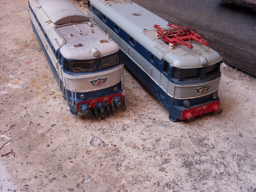

Nella foto i due modelli prima e dopo.
Le cornici dei finestrini sono MdF belle anche se penso che ne modificherò gli sbrinatori .
La cassa è leggermente abbassata sul telaio ovviamente quel tanto compatibile con la libertà di rotazione dei carrelli, ottenibile questo fresando leggermente l interno del muso sotto i prismi ottici e il telaio nella parte centrale dove poggia la cassa (sopra le griglie per interderci).
Anche i carrelli andranno rivisti ma quando sarà ne riparleremo...insomma di lavoro ce ne è ,ho un dubbio sulla presenza o meno del praticabile sullo sfogatoio del tetto dato che in alcune foto della 001 è assente :roll: magari qualcuno di voi può aiutarmi e darmi una drittta,grazie in anticipo :D

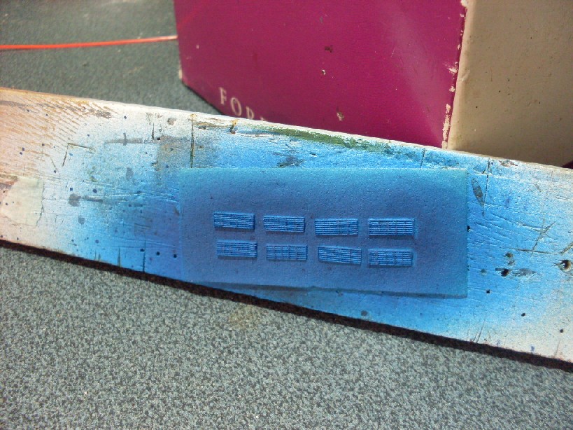

Tempo fa un mio amico mi chiese di vedere se riuscuvo a far funzionare un trenino elettrico che aveva trovato in soffitta per suo figlio;niente di che il motore G si era solamente " assopito" per il lungo letargo ed è bastata una normale revisione ed il muletto si è rimesso in moto subito generoso come sempre.. :D ; la loco in questione era la BB2700 delle SNCF e nei due giorni che l ho avuta per le mani non mi sono fatto sfuggire l occasione di farmi uno stampo dell enoirme griglia ,non si sa mai magari in futuro.... infatti mi è stata utile in questo caso per ottenere un griglia da cui ritagliare tante griglie più piccole per la mia E444
SDC14647.JPG [ 191.62 KiB | Osservato 15138 volte ]

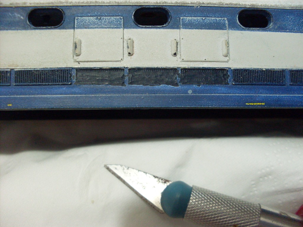

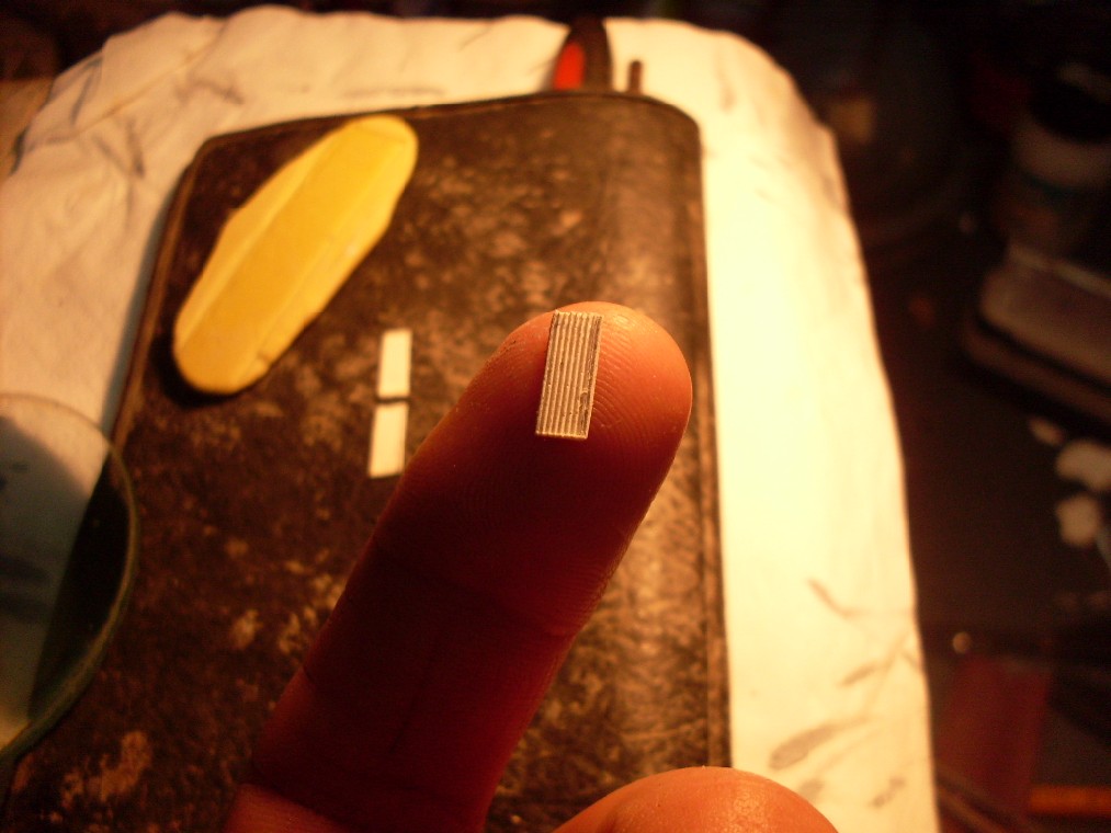

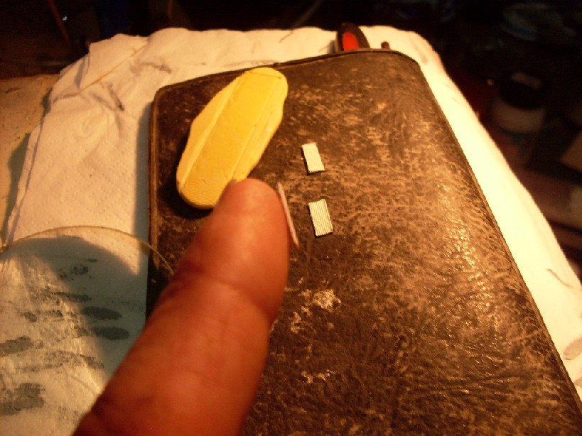

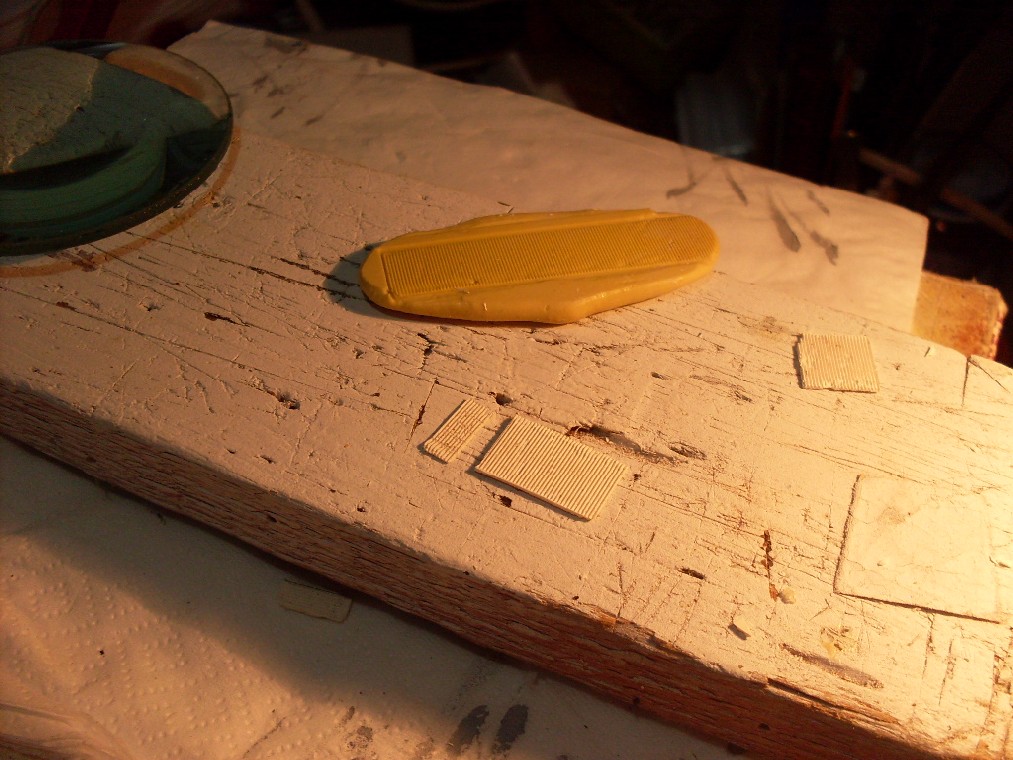

Ritagliate le griglie che già di per se vengono abbastanza fine le ho ulteriormente assottigliate facendole strusciare su della carta vetro fine
SDC14623.JPG [ 118.51 KiB | Osservato 15138 volte ]
SDC14629.JPG [ 120.14 KiB | Osservato 15138 volte ]
Con della colla depositata con la punta di una siringa ho creato i rompitratta verticali delle alette
SDC14640.JPG [ 138.24 KiB | Osservato 15138 volte ]
A questo punto abbastanza soddisfatto del risultato sono passato alla fresatura dell griglie sulla cassa
SDC14676.JPG [ 106.48 KiB | Osservato 15138 volte ]
Altro piccolo intervento sulla cassa è stato quello con un taglierino di scavare l interno delle prese ad orecchia per creare il vuoto al loro interno

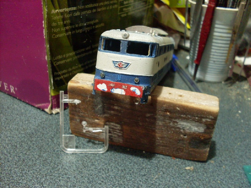

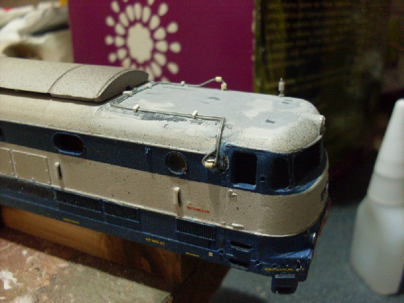

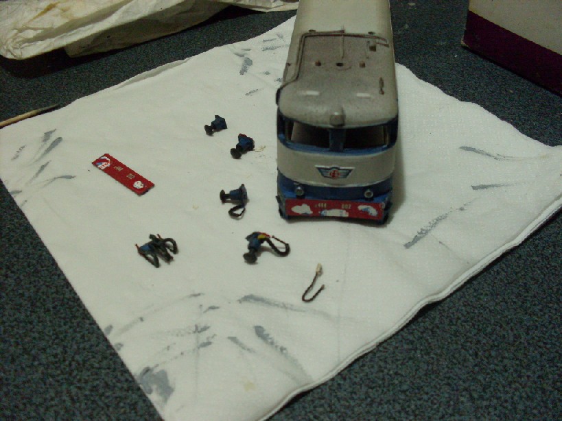

Come detto ho smantellato tutti gli orpelli precedentemente montati sul modello compresi i panconi
SDC14587.JPG [ 113.65 KiB | Osservato 15138 volte ]
Con un girapunte ho forato il faro di profondità stampato sul modello
SDC14613.JPG [ 94.78 KiB | Osservato 15138 volte ]
e ho realizzato la lente del faro usando una spure trasparente avanzo di un kit aeronautico rastremandola a misura con un taglierino
SDC14747.JPG [ 136.29 KiB | Osservato 15138 volte ]

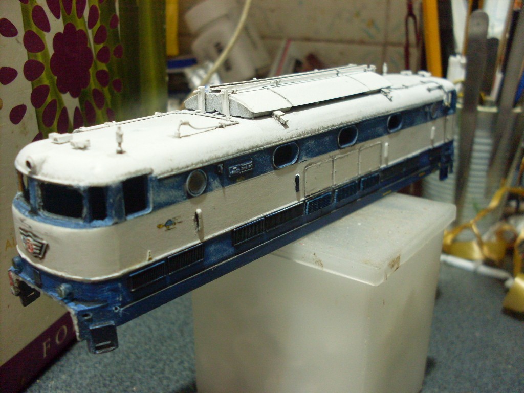

Ciao , mi sa che i vostri incoraggiamenti mi hanno convinto per la sverniciatura ....della cassa però perchè come vedrete l imperiale è gia finito e con una mano di fondo dato...Claudio ti ringrazio tantissimo per la tua disponibilità, ti terrò presente nel momento del bisogno :D ; in realtà per i numeri di pancone e il logo della tartaruga,rapporto trasm. e forse deposito( devo controllare) non cè problema li ho disponibili da altri foglietti la fregatura sono i pesi frenati e le altre scritte, anche se ben ricordo la confezzione di MdF aveva due foglietti ma non me la ritrovo più :evil: ( la casa nasconde ma non ruba) ma se dovesse vincere la casa ti contatterò sicuramente :D

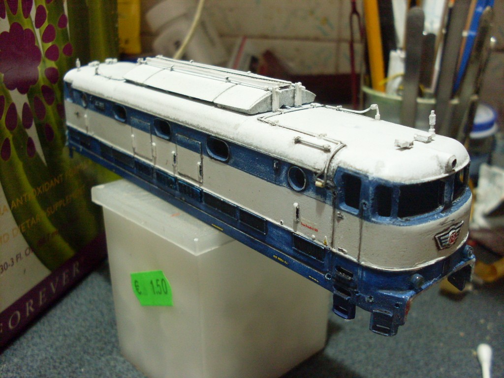

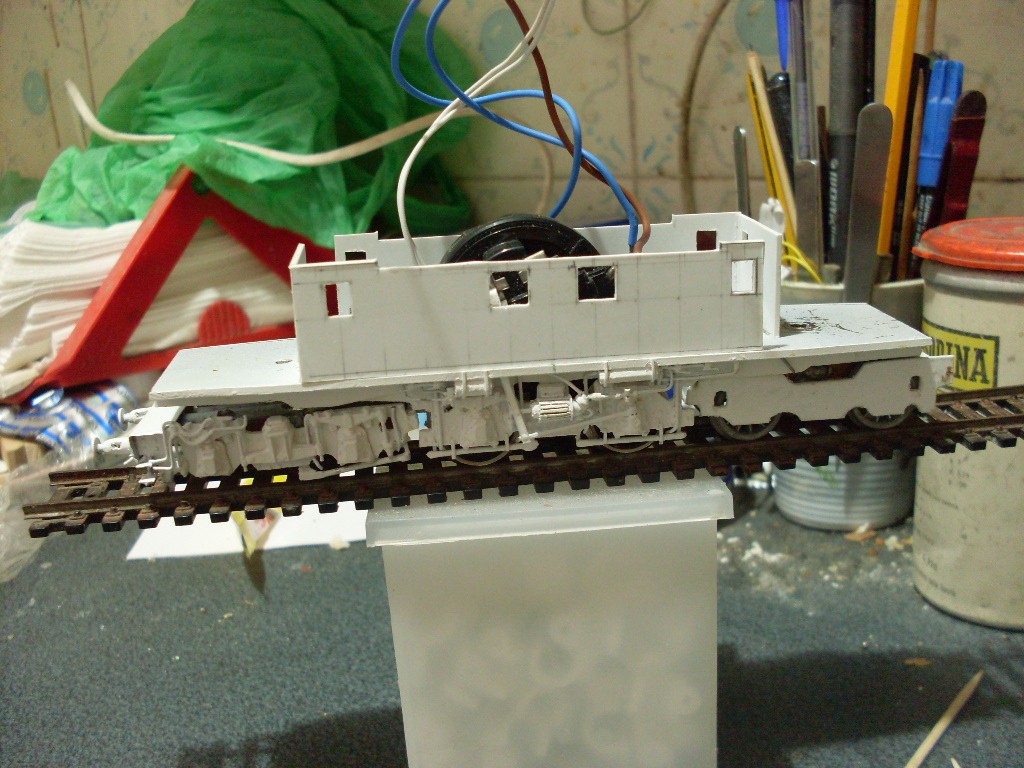

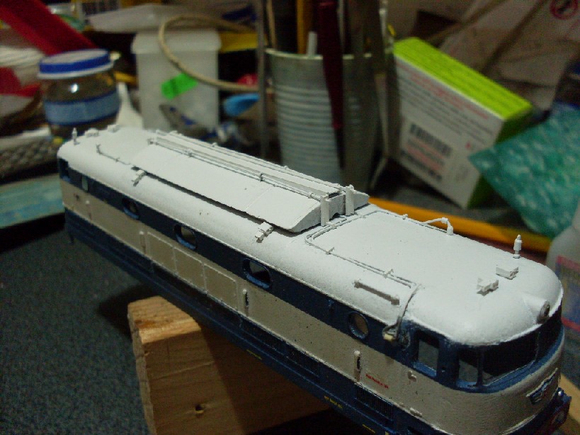

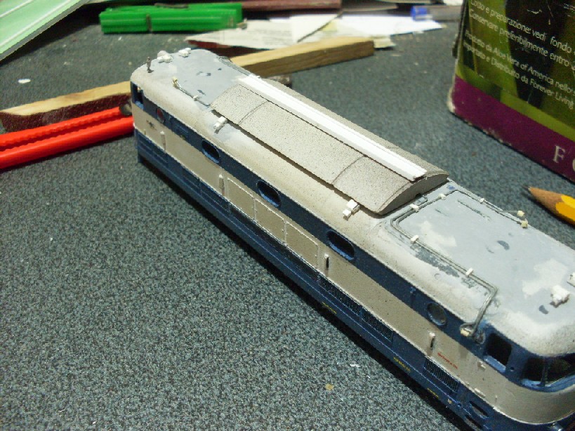

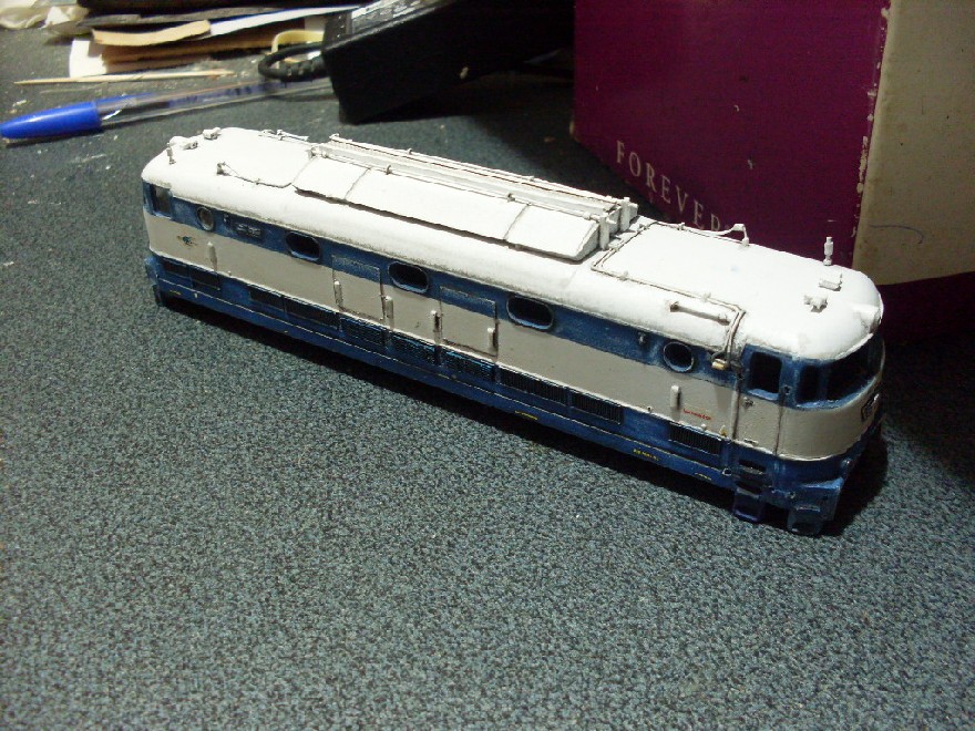

Ma veniamo all imperiale:
come detto l ho raso al suolo completamente e nel farlo mi sono trovato davanti ad un dubbio:oltre alla cavetteria sull imperiala nella sua parte sinistra subito dietro le cabine cè una sorta di cilindro che avevo riprodotto inizialmente,m ma osservando tutte le foto in mio possesso ( anche se non ne ho una con un imperiale bello in evidenza) non sono riuscito a vedere tale cilindro su nessuna....che sia una fantasia della Lima?
Ho così deciso ,forse sbagliando, di non farlo questa volta e ho iniziato a rfarmi tutta la cavetteria con del filo telefonico spellato
SDC14712.JPG [ 133.22 KiB | Osservato 15056 volte ]
SDC14716.JPG [ 111.78 KiB | Osservato 15056 volte ]

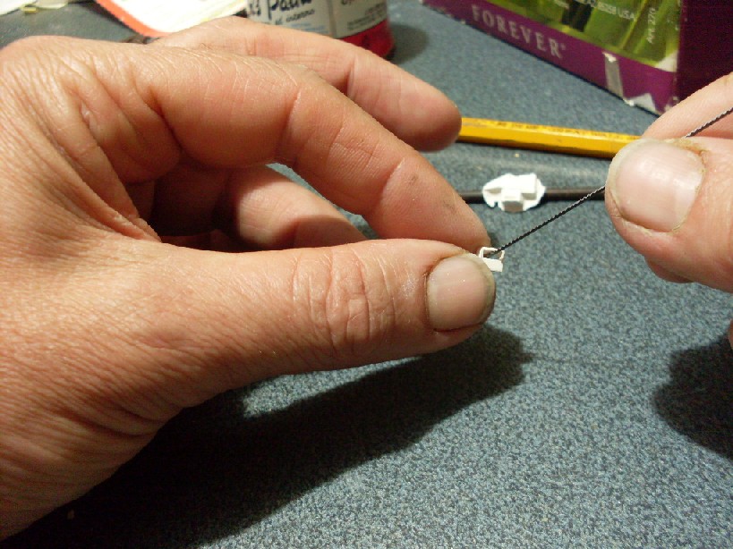

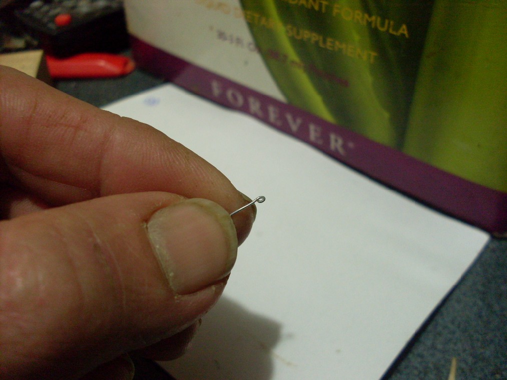

i ferma cavi sono fatti con delle fettine di profilati di plasticard a C da 2mm su cavi doppi e 1,5 su cavi singoli

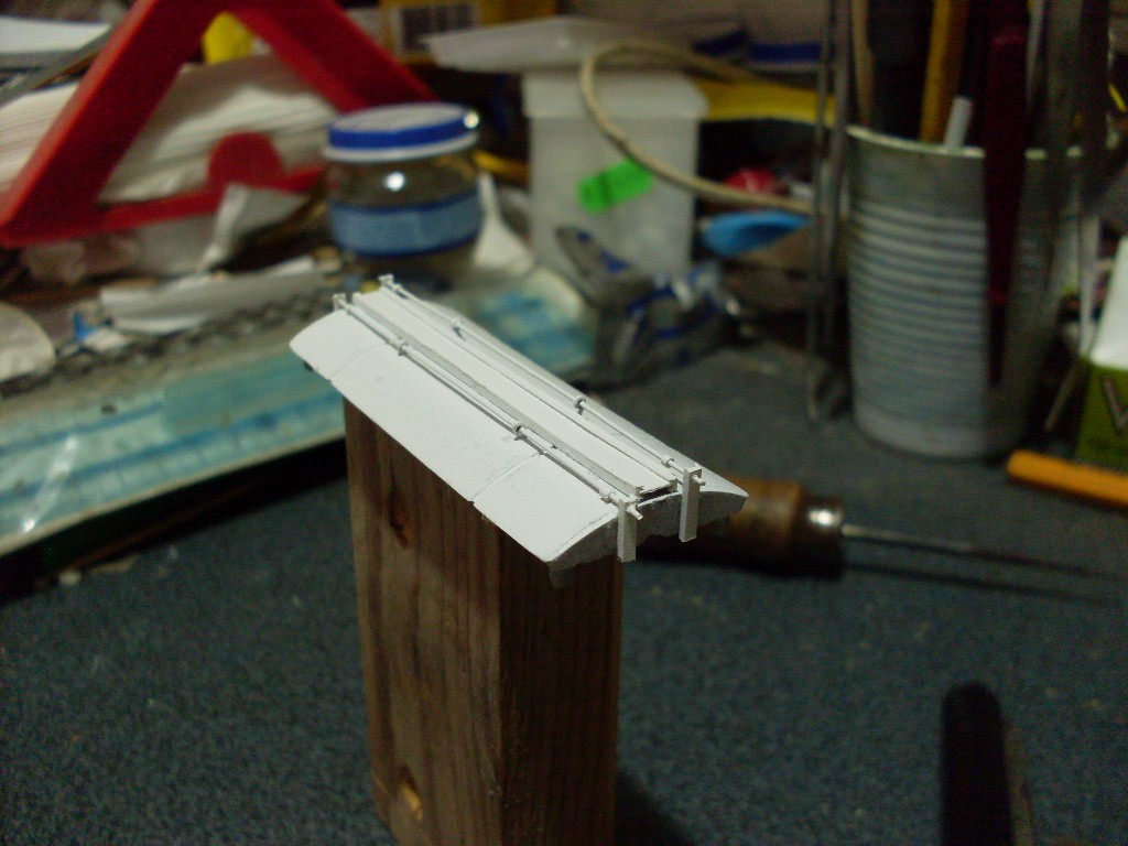

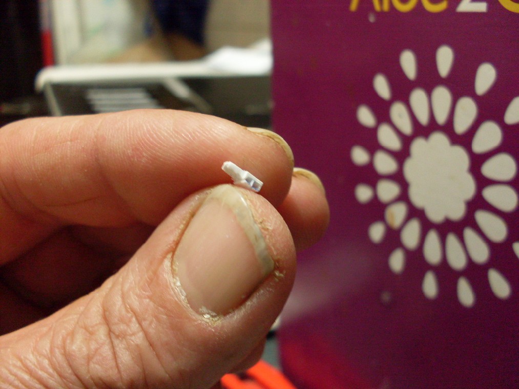

Passiamo agli aereatori::
in pratica sono costituiti da un pezzo di profilato di plasticard a C da 3,2 che forma il corpo centrale un pezzo di profilato piatto da 1mm che simula la paretina centrale interna ,un pezzo di profilato piatto da 2mm il coperchio inferiore del corpo centrale e un pezzo di profilo a C 2mm per lo sfogo laterale...lo so che sembra un casino ma dalla foto forse si capisce meglio..
SDC14720.JPG [ 144.74 KiB | Osservato 15056 volte ]
Questa in realtà è stata una prova campione , in quanto non avendo le misure degli aereatori ne essendo riuscito dalle foto a ricavarmele sono andato un pò a naso, ed infatti una volta provato sul modello proprio non mi piaceva mi sembrava esageratamente sproporzionato;così ne ho fatto un altro più piccolo da comparare usando:C da 2mm per corpo, piatto da 0,5 per la paretina da 1,5 sfogo laterale e devo dire che mi ha soddisfatto di più
SDC14750.JPG [ 144.55 KiB | Osservato 15056 volte ]
per gli aereatori sul lato corridoio ho usato le stesse misure

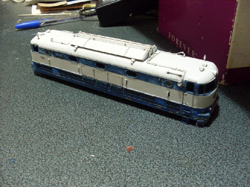

Praticabile:
Per il praticabile ho usato una stisciolina di blister di medicinali e per i suoi due bordi scatolati un profilo di plasticard a C da 1,5
SDC14753.JPG [ 176.35 KiB | Osservato 15056 volte ]
Una volta assemblato l ho incollato al centro dello sfogatoio
SDC14757.JPG [ 183.57 KiB | Osservato 15056 volte ]
e iniziato a costruire la sruttura ai suoi lati, fatta con dei pezzi di profilo a C da 1,5 per i montanti con del filo di metallo da 0,4 gli anelli in cui ho infilati un altro filo di ottone da 0,5 che unisce i montanti contrapposti
SDC14762.JPG [ 127.56 KiB | Osservato 15056 volte ]
SDC14763.JPG [ 164.85 KiB | Osservato 15056 volte ]
A questo punto incollati i tientibene sulle cabine e l imperiale è completo( le trombe le costruirò in seguito)
SDC14765.JPG [ 166.19 KiB | Osservato 15056 volte ]
una passata di fondo e vedrò cosa si può fare con la cassa....
SDC14773.JPG [ 170.72 KiB | Osservato 15056 volte ]
Ringrazio ancora gli amici intervenuti per il loro supporto, e un saluto a tutti

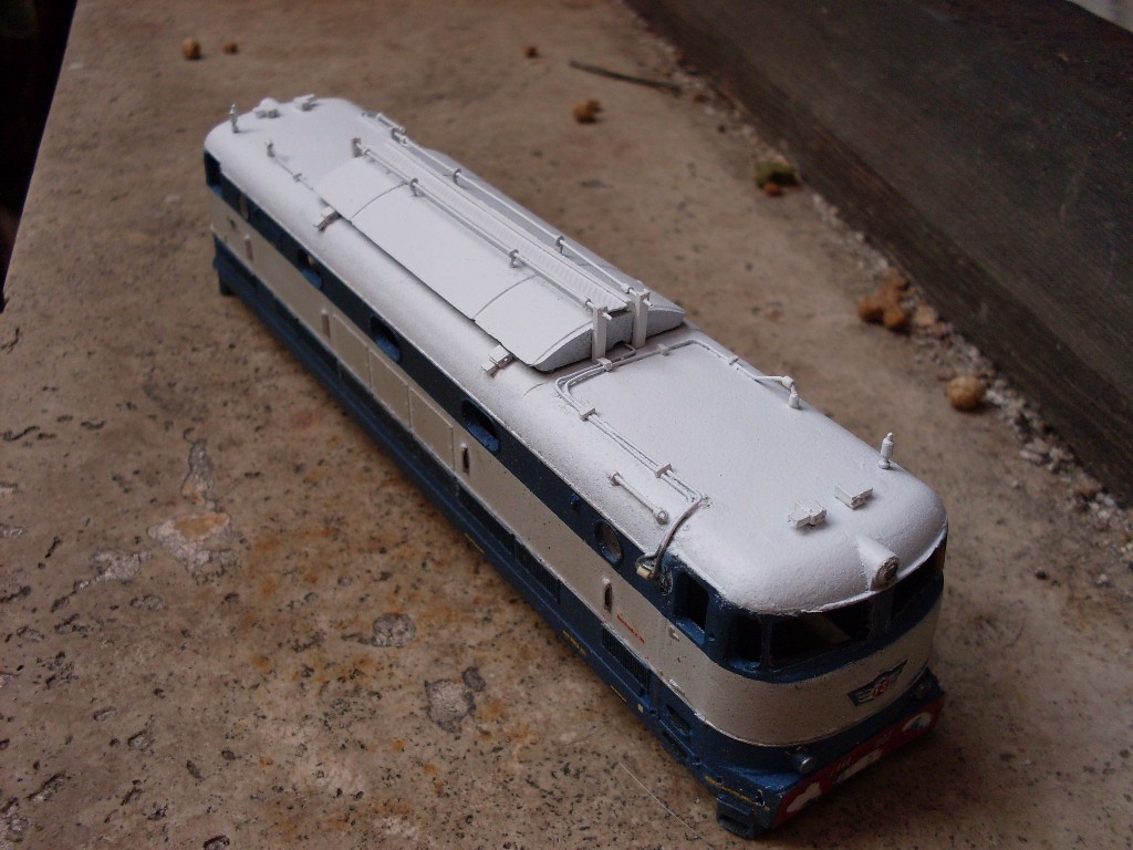

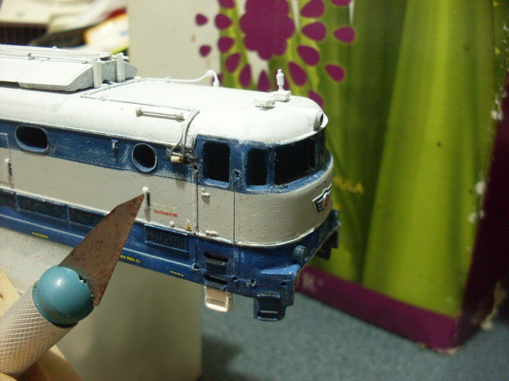

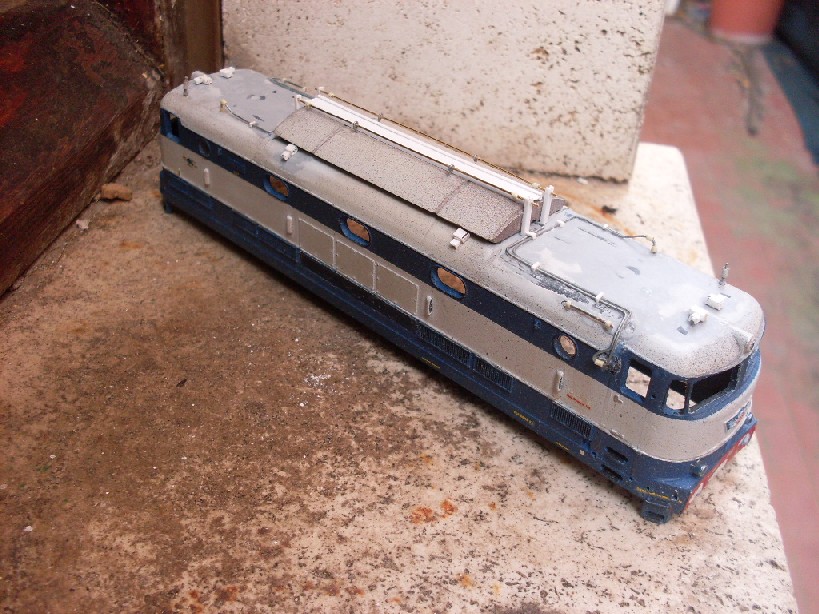

Un saluto a tutti, proseguono i lavori sul modello,passando alla cassa;
per completare la scaletta del PdM ho clonato la scaletta del manovratore (clone gia usato per la 424 002 e 645 018) e dopo una sgrossata con carta vetro e lametta di traforo per fare l asola dello scalino le ho incollate al loro posto dopo aver sverniciato la cassa,
SDC14618.JPG [ 139.42 KiB | Osservato 14235 volte ]

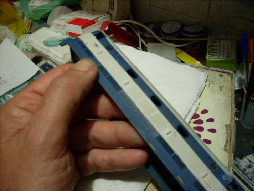

La sverniciatura non è stata totale come suggerito dal sig Voltan, in quanto mi sono ricordato che quando la verniciai la prima volta usai un fondo sintetico, perciò acqua e soda non sarebbe stato sufficente per toglierlo ma avrei dovuto usare qualcosa di più "aggressivo", così mi sono limitato a togliere solo il trasparente ( che tra l altro è il maggio artefice di quell effetto "buccia d arancia") e l ultima mano di colore.
In questo modo la sverniciatura non è venuta omogenea ma in alcuni punti maggiore di altri;questo non è un male, anzi mi sarà di aiuto nella fase di verniciatura successiva.
Sono sincero il fatto di riuscire a salvare le decals esistenti l ho presa come una sfida con me stesso ( confesso anche che ho già fatto operazioni del genere in precedenza):
Con l alcool le decals non hanno fatto una piega , e sono rimaste integre.

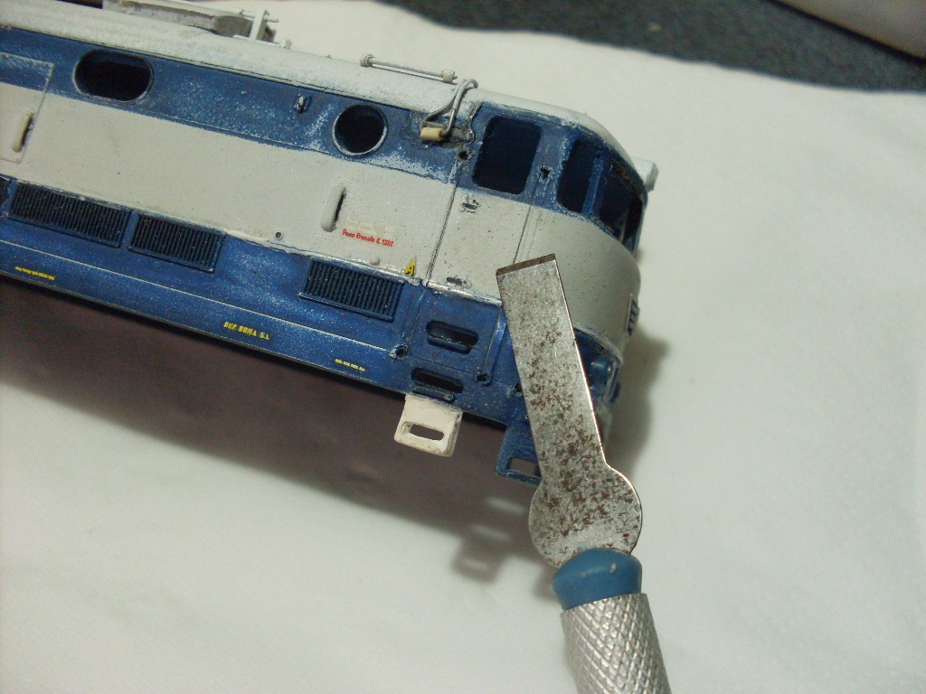

Con un taglierino ho inciso le porte d accesso e i portelli di ispezione
SDC14907.JPG [ 160.33 KiB | Osservato 14235 volte ]
SDC14938.JPG [ 166.36 KiB | Osservato 14235 volte ]
Sempre con un taglierino ma a scalpello ho asportato le maniglie delle porte facendo attenzione a non togliere anche la piastra delle stesse presente sulle porte; le maniglie verranno poi rifatte con del filo da 0,3
SDC14912.JPG [ 153.22 KiB | Osservato 14235 volte ]
Prima di montare le griglie le ho preverniciate fuori opera( così come ho verniciato la parte di scaletta aggiunta) perchè altrimenti per poter ottenere una omogeneità di colore tra le griglie bianche ed il blu della cassa ci sarebbero volute una infinità di mani...in questo modi invece si parte da un accostamento di tonalità accettabile...
SDC14923.JPG [ 177.11 KiB | Osservato 14235 volte ]

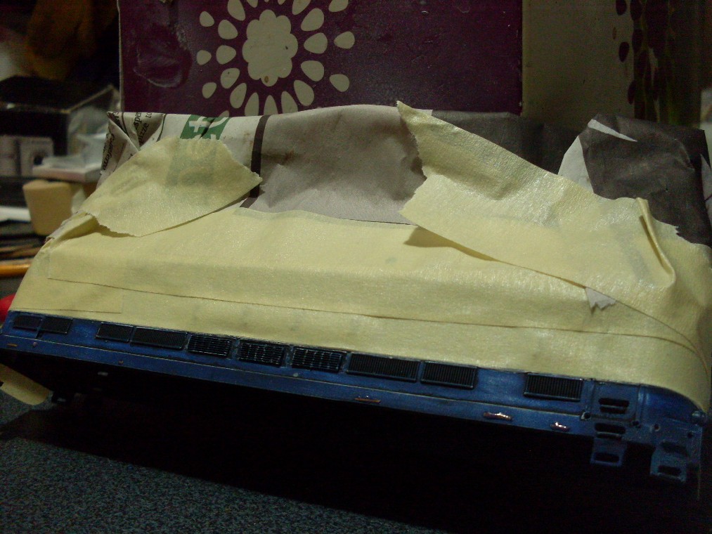

A questo punto ho fatto un preshading aa olio su tutte le parti in negativo del modello ( griglie, fessure porte ecc.)
SDC14943.JPG [ 168.27 KiB | Osservato 14235 volte ]
SDC14944.JPG [ 158.73 KiB | Osservato 14235 volte ]
SDC14946.JPG [ 214.92 KiB | Osservato 14235 volte ]
SDC14948.JPG [ 213.65 KiB | Osservato 14235 volte ]

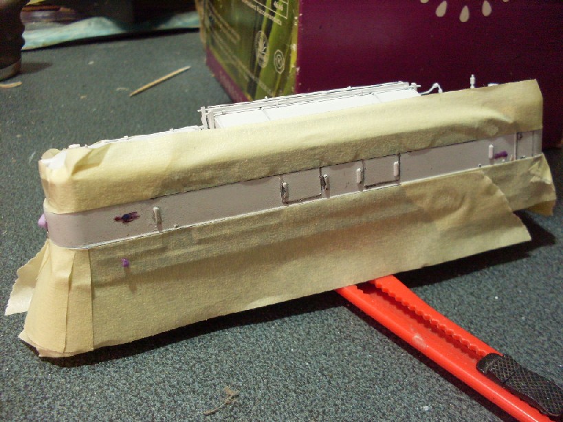

Fatto ciò dopo aver fatto asciugare bene i colori ad olio, ho iniziato la verniciatura ad aerografo cominciando dall imperiale e poi la fascia blu superiore.
Prima di fare la fascia grigia centrale ho mascherato con del Maskol il logo della tartaruga i pesi frenati i fregi ed i fari
SDC14960.JPG [ 146.95 KiB | Osservato 14235 volte ]
Dopo la verniciatura ,tolto il Maskol le decals sono al loro posto senza danni,Nonostante la rifilatura del nastro per evitare le sbavature esse sono sempre in agguato specie nelle zone non piane (come si vede nelle foto sopra la porta di accesso per via dei tubi) ma capita a volteb che si facciano anche in zone lisce ;in tal caso niente panico basta passare delicatamente un cotton fioc inumidito di alcool per cancellarle ( considerate che proprio sopra il logo della tartaruga c era una bella chiazza di blu... :evil: ) ovviamente il colore sottostante la sbavatura deve essere ben asciutto per non portarsi via anche lui... :mrgreen:
SDC15043.JPG [ 215.04 KiB | Osservato 14235 volte ]
Stesso procedimento per la protezione delle decals della fascia inferiore
SDC15055.JPG [ 167.81 KiB | Osservato 14235 volte ]
Adesso devo chiudere ,domani spero di aver il tempo per postare le altre fasi della verniciatura....

Con un taglierino ho inciso le porte di accesso ed i portelli di ispezione
SDC14907.JPG [ 160.33 KiB | Osservato 14225 volte ]
SDC14938.JPG [ 166.36 KiB | Osservato 14225 volte ]
Sempre con un taglierini ma a scalpello ,ho asportato le maniglie delle porte facendo attenzione a non togliere anche la piastra delle stesse che si trova sulla porta ; le maniglie verranno poi rifatte con del filo metallico da 0,3
SDC14912.JPG [ 153.22 KiB | Osservato 14225 volte ]
Prime di montare le griglie le ho preverniciate fuori opera ( così come la parte di scaletta aggiunta) perchè altrimenti per ottenere una omogeneità di colore tra le griglie bianche e la cassa blu sarebbero state necessarie una infinità di mani...in questo modo invece si parte da un accostamento di tonalità accettabile...
SDC14923.JPG [ 177.11 KiB | Osservato 14225 volte ]
A questo punto ho fatto un preshading ad olio su tutte le parti in negativo del modello ( griglie fessure porte ecc.)
SDC14943.JPG [ 168.27 KiB | Osservato 14225 volte ]
SDC14944.JPG [ 158.73 KiB | Osservato 14225 volte ]
SDC14946.JPG [ 214.92 KiB | Osservato 14225 volte ]
SDC14948.JPG [ 213.65 KiB | Osservato 14225 volte ]
Fatto ciò dopo aver fatto asciugare bene i colori ad olio ho iniziato la verniciatura ad aerografo cominciando dall imperiale e poi con la fascia blu superiore.
Prima di fare la fascia grigia centrale ho mascherato con del Maskol il logo della tartaruga, i pesi frenati i fregi ed i fari
SDC14960.JPG [ 146.95 KiB | Osservato 14225 volte ]
Dopo la verniciatura ,tolto il Maskol le decals sono al loro posto in ottima forma :mrgreen:
Nonostante la rifilatura del nastro per evitare le sbavature ,esse sono sempre in agguato specie nelle zone non piane ( in foto sopra la porta di accesso per via dei tubi) ma a volte capitano anche in zone lisce; in tal caso niente panico, basta passare delicatamente un cotton fioc inumidito di alcool per cancellarle ( calcolate che proprio sopra il logo della tartaruga c era una bella chiazza di blu :evil: ) ovviamente il colore sottostante la sbavatura deve essere ben asciutto per non portarsi via anche lui... :mrgreen:
SDC15043.JPG [ 215.04 KiB | Osservato 14225 volte ]
Per la protezione delle decals della fascia inferiore stesso procedimento
SDC15055.JPG [ 167.81 KiB | Osservato 14225 volte ]
Adesso devo chiudere ,domani spero di avere il tempo per postare le altre fasi della verniciatura
Ciao a tutti
