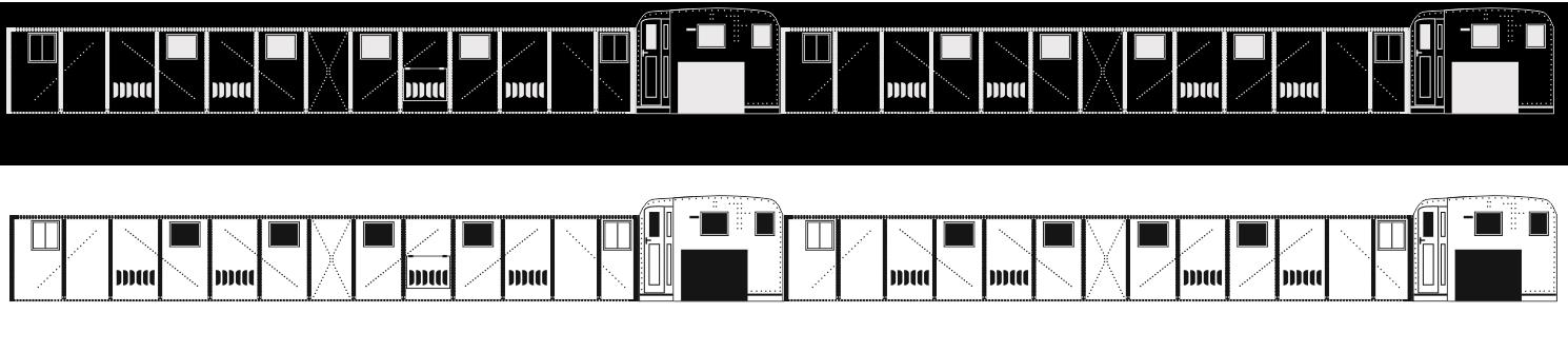

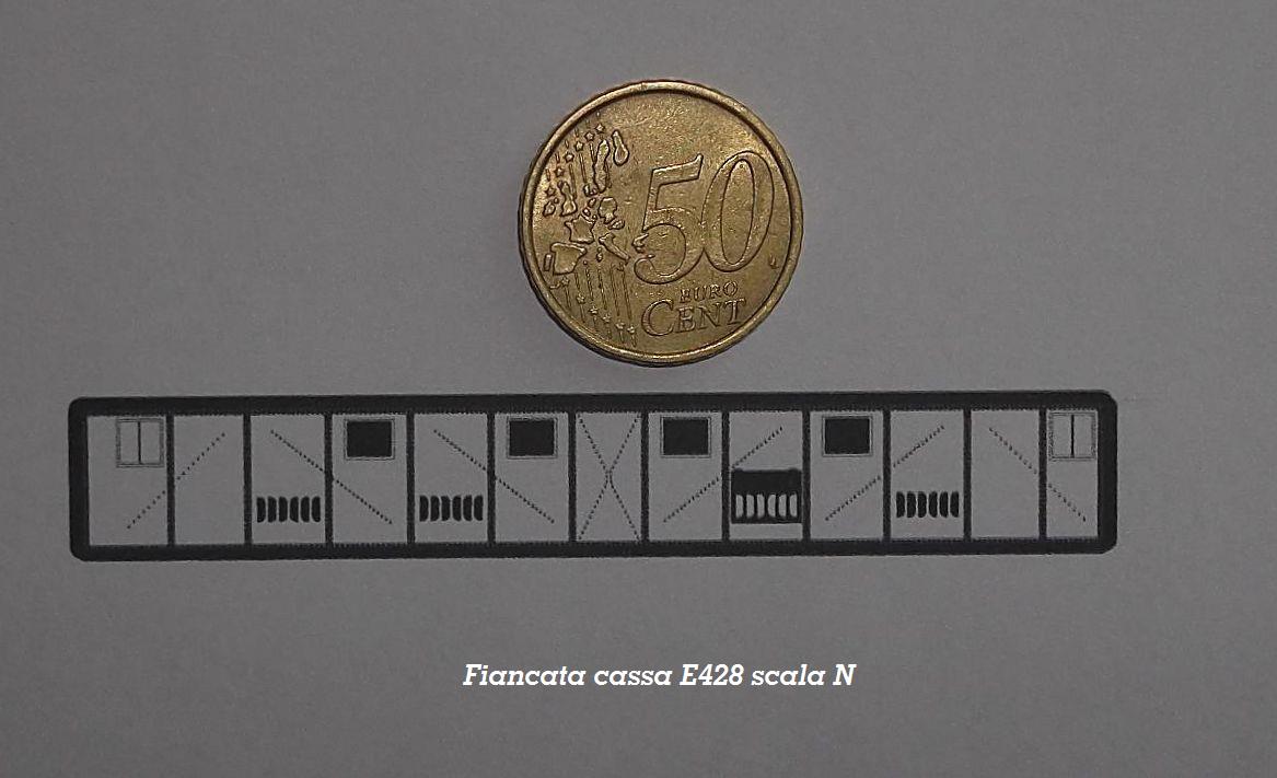

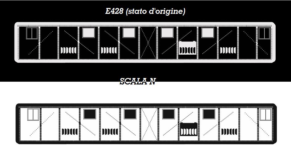

Ciao a tutti!
Ecco un'altra novità.
Nella lastrina di prova (segnali, lampioni, torre ecc..) mi avanza ancora un pò di spazio.Ho deciso quindi di inserire già da ora parte di alcuni pezzi del E428 che ho intenzione di realizzare.Vi mostro quindi la fiancata che ho appena disegnato :)
Come ho già scritto, voglio tentare di trattare la scala N come mai nessuno ha fatto.Spero che questa mia fissa sia interpretata come una cosa positiva per tutti e non come un atto di assoluta presunzione, infatti ho scritto la parole tentare sottolineandola.Se ci riesco bene, sennò si ritorna ai metodi tradizionali.
Vi illustro brevemente il lavoro che andrò a fare sulla fiancata.
1) Copri giunti in rilievo, con doppia chiodatura sempre in rilievo
Prese d'aria a orecchio, realmente aperte.
Per testare la fattibilità ho aumentato volutamente alcuni particolari(quindi quello che vedete nel disegno, non è il limite tecnico).Voglio rendermi conto, se con la verniciatura, il dettaglio sparisce, oppure il risultato è accettabile.
Chiaramente, questa è solo una prova.Per fare un modello, il più fedele possibile alla realtà, avrò bisogno del gentile aiuto degli esperti ;)
fiancata e428.JPG [ 105.78 KiB | Osservato 10188 volte ]
kit e428 fs.JPG [ 68.81 KiB | Osservato 10188 volte ]

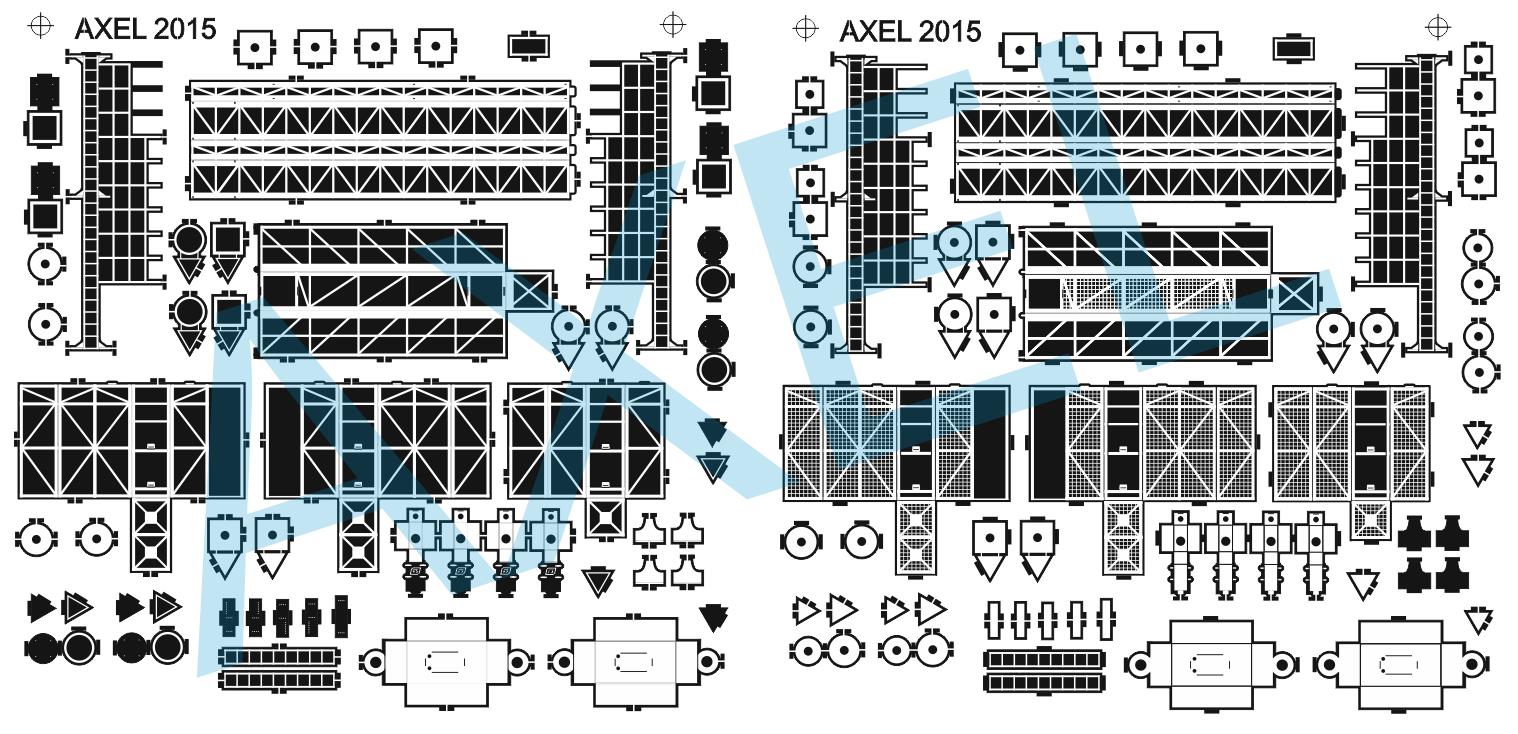

Sono andato ancora un pò avanti, anche se nella lastrina di prova, dovrò sezionare i pezzi, perchè non c'è abbastanza spazio.Ora mancano i cassoni e l'imperiale.Il resto verrà dopo.
Naturalmente ancora devo fare degli aggiustamenti e correggere alcune cose :)
lastra e428 fs.JPG [ 75.3 KiB | Osservato 9995 volte ]

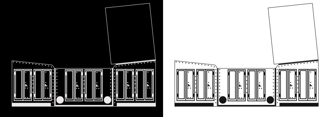

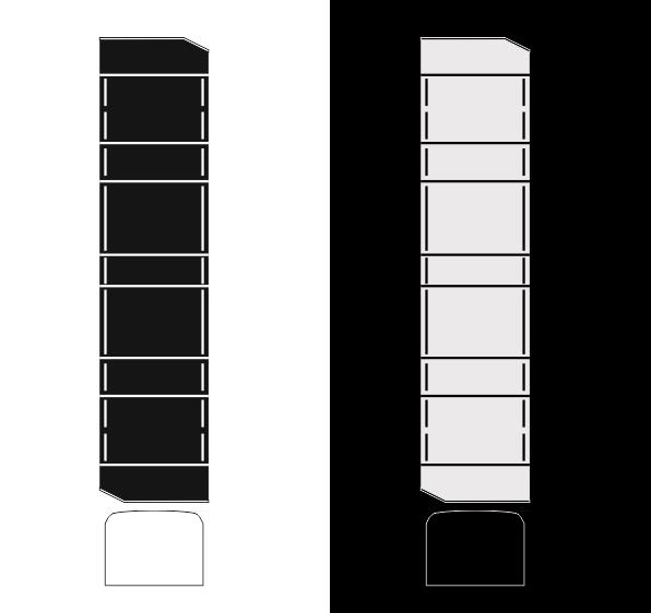

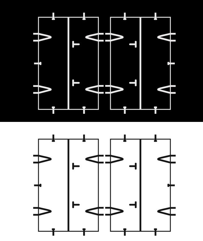

Nuovi disegni....
Avancorpi, naturalmente come mi ha detto il mio amico Luigi Voltan saranno diversificati.Intanto questa prima prova, mi serve per capire alcune cose che ho in mente...Quindi poca fedeltà.Poi cercherò di perfezionare il tutto e mi studierò degli incastri semplici :)
avancorpi e428.JPG [ 42.79 KiB | Osservato 9931 volte ]

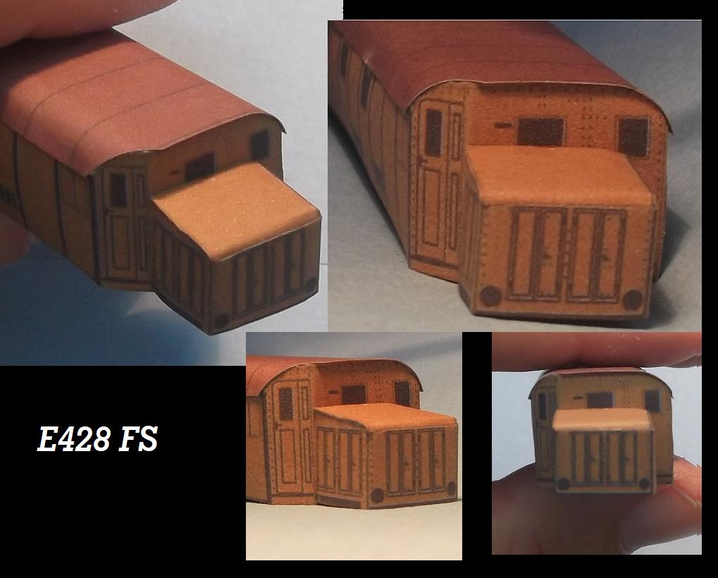

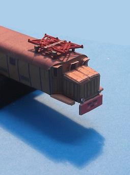

Ho fatto una prova di montaggio.Semplice carta.L'imperiale l'ho fatto alla buona senza misurare nulla.
e428 carta.JPG [ 102.79 KiB | Osservato 9914 volte ]

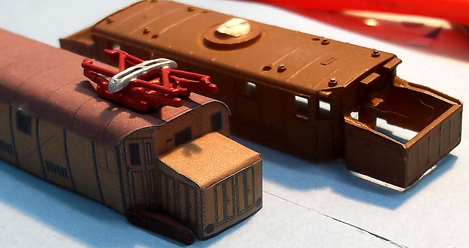

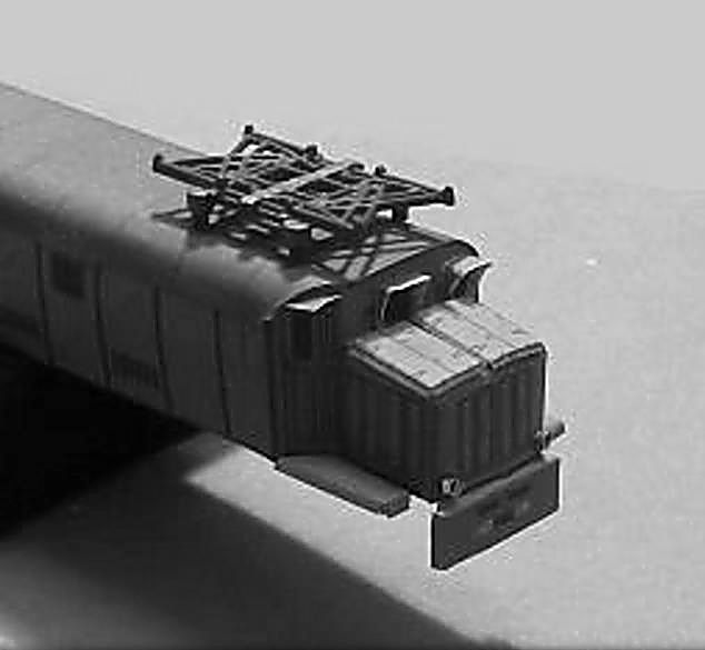

Altre prove per vedere l'effetto che fa :)
E....vicino alla prima prova della cassa Safer.
prove.JPG [ 91.34 KiB | Osservato 9782 volte ]
prove 2.JPG [ 185.27 KiB | Osservato 9782 volte ]

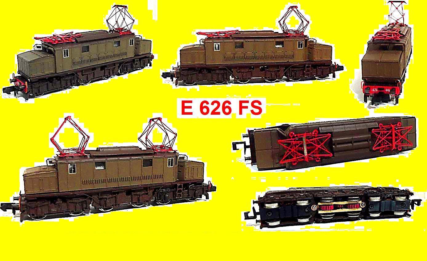

Ma la cassa è di un 626, giusto?
 Oggetto del messaggio: Re: COME FARE: E428 FS FOTOINCISO
MessaggioInviato: venerdì 13 novembre 2015, 7:11
Esatto, si tratta del 626 MondoTreni-Safer in SCALA N.
Per la motorizzazione pensavo di chiedere a loro.Siamo molto amici, fanno tutto in casa e a giudicare da questo filmato, dove il 626 traina ben 15 carrozze senza problemi, non sarebbe una cattiva idea :)
https://www.youtube.com/watch?v=jkshs_QoRqY#t=14
E626 MondoTreni-Safer.JPG [ 166.48 KiB | Osservato 9685 volte ]

Disegni avancorpi parte superiore.
avancorpi parte superiore.JPG [ 33.68 KiB | Osservato 9343 volte ]

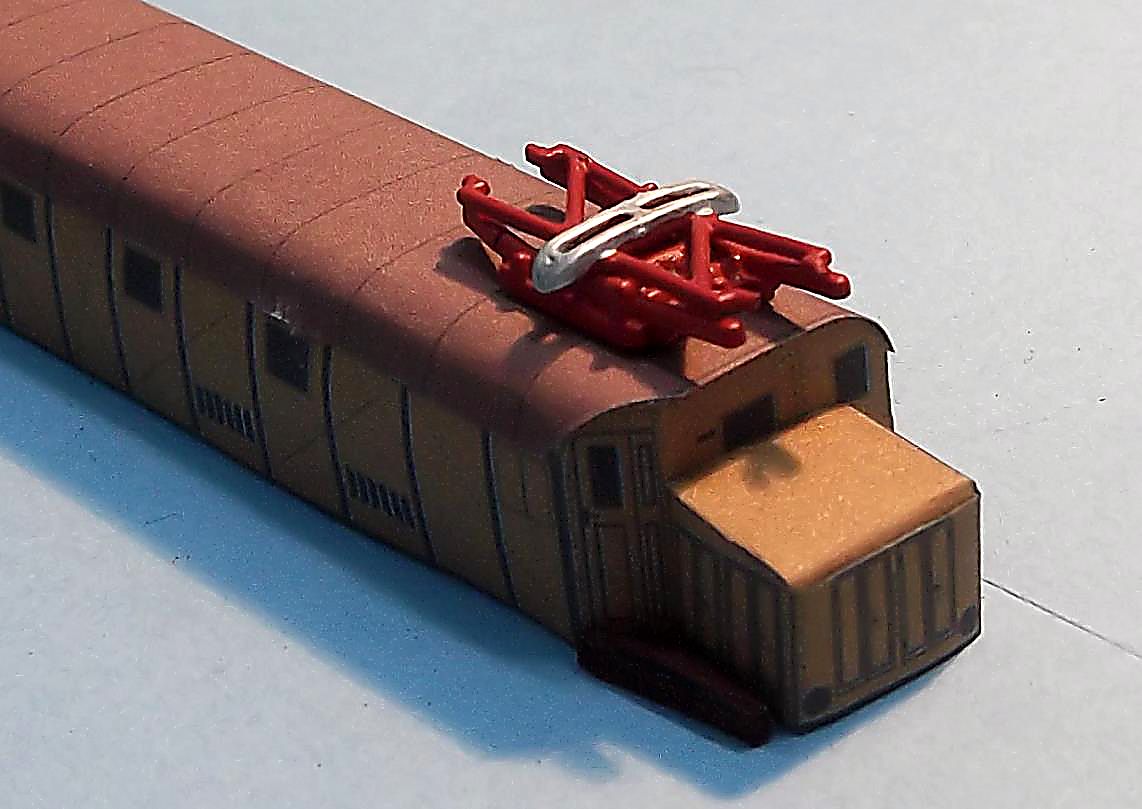

Ancora carta :)
SCALA N.
carta e428.JPG [ 28.03 KiB | Osservato 9155 volte ]
e428 carta 2.JPG [ 9.95 KiB | Osservato 9176 volte ]

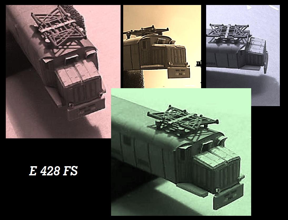

Mix di foto...
mix.JPG [ 92.02 KiB | Osservato 9145 volte ]

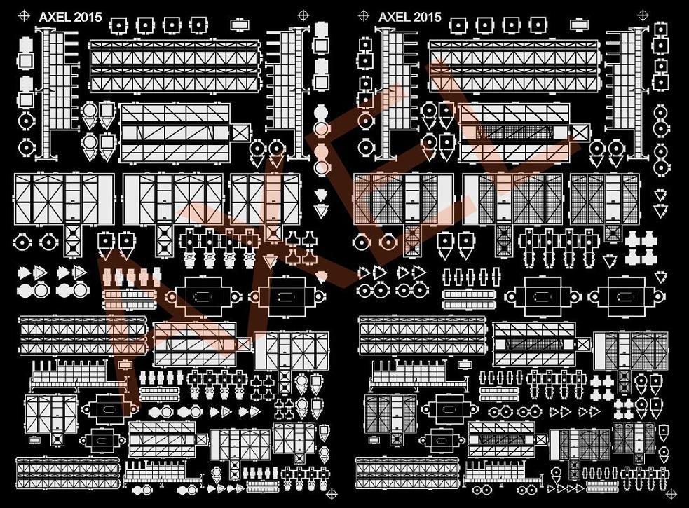

MessaggioInviato: mercoledì 18 novembre 2015, 13:12
Riproduzione parziale dell'imperiale (solo per prova di fotoincisione) chiaramente mancano ancora delle parti, ma non ho più spazio nella lastra di prova.
Con i programmi di grafica vettoriale è facile ottenere misure precise sulle parti da arrotondare anche senza adoperare complicate formule matematiche. ;)
imperiale.JPG [ 18.04 KiB | Osservato 9077 volte ]
