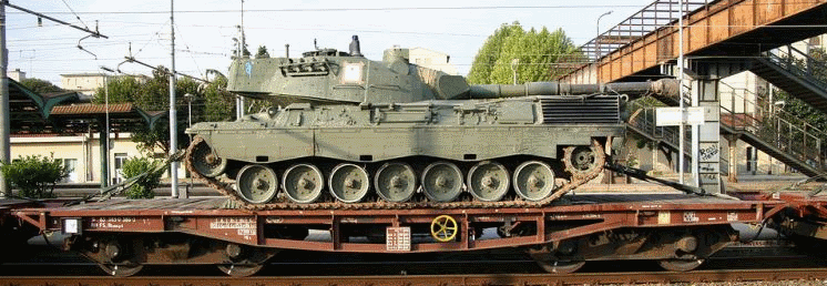

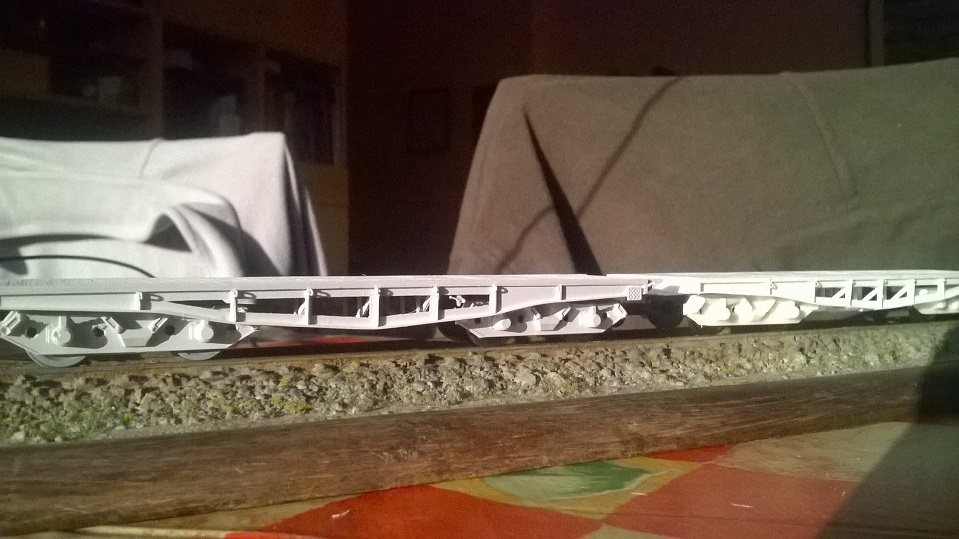

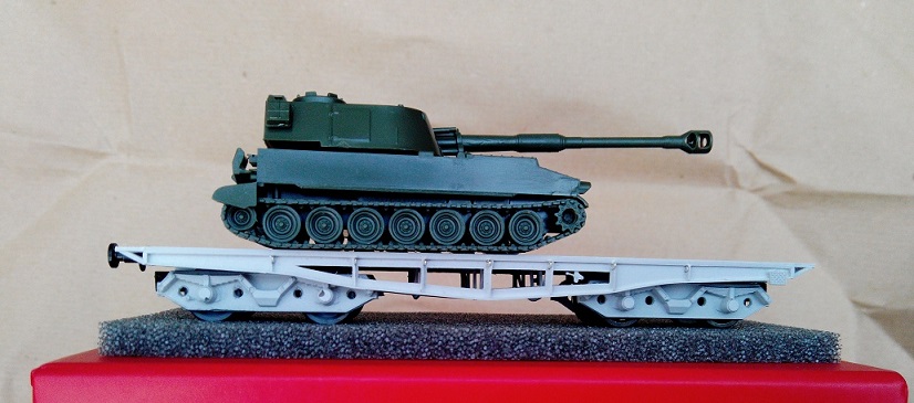

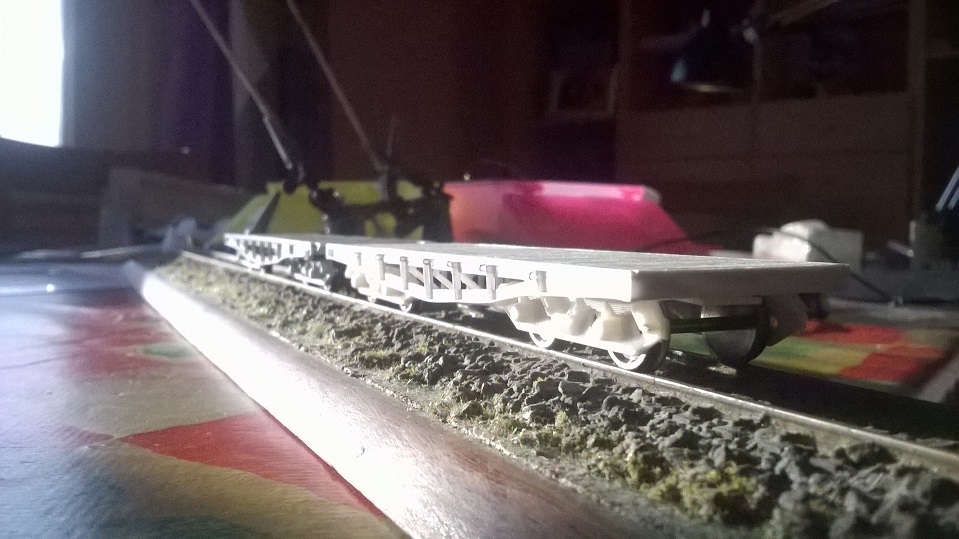

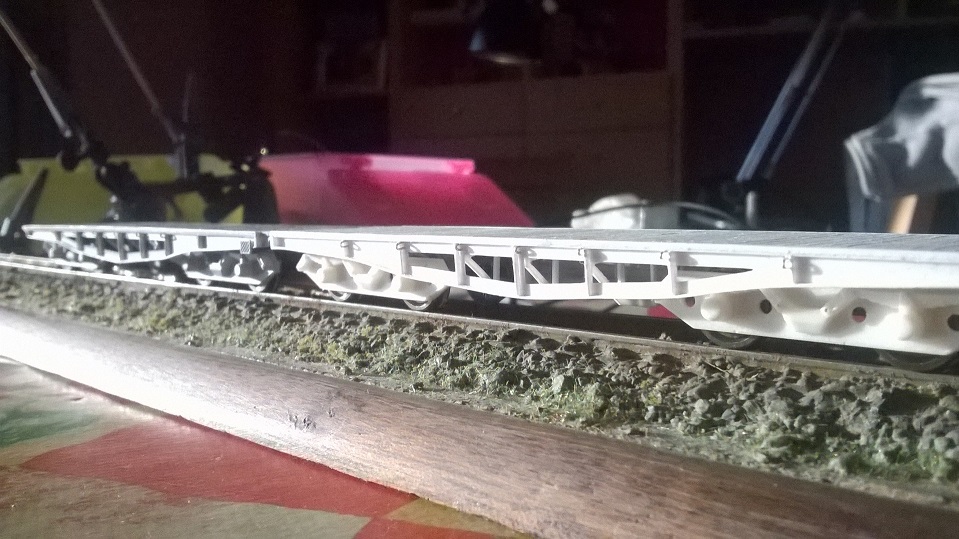

mentre aspetto di trovare una soluzione per realizzare le fiancate per i carrelli dell'Uai a piano ribassato mi son tolto un'altro sassolino dalle scarpe realizzando questo carro.
Il carro in questione venne prodotto in due serie, la prima nel 1957, quindi con marcatura FS Italia, ed una seconda nel 65; il suo utilizzo principale fu quello di trasortare carri armati, la sua portata di 60 tonnellate gli consentiva tale utilizzo, e andò a sostituire i vetusti Pcarz derivati dai poz o residuati della seconda guerr mondiale fino ad allora in uso.
In seguito il carro venne anche utilizzato per trasporti di carichi di notevole peso come massi o parti di grossi macchinari.
Il modello è gia stato realizzato sia come costruzione integrale ad opera di Mutolo e presentato sulla rivista concorrente (realizzò un carro di seconda serie) ed a opera di artigiani del settore, io son qua a presentare il mio modello realizzato in plasticard con pochissime parti in ottone (filo per gli occhielli e fotoincisione della tabella portadocumenti).
Il carro è stato testato come sempre sul circuito con R400 e con la S da 360 senza dare alcun problema sia in tiro che in spinta, a breve test su pastico sociale.
a voi consigli, critiche ed opinioni

Come sempre un lavoro stupendo!
Vorrei sapere qualcosa di più sui carrelli, nella penultima foto il carrello di destra appare giallino, il colore della resina.
Il tavolato del piano di carico é impeccabile.

grazie Chicco! il carrello è in resina, clonato ed incollato su di un telaio in plasticard, gira alla perfezzione, se gli metti una punta di grasso gira ancor meglio!
Il tavolato solito metodo, spazzola di acciaio e poi quella di ottone.

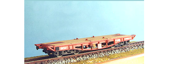

Ciao Max...magari avere le tue capiacità nell'autocostruzione.
Io purtoppo devo necessariamente ripiegare per i modelli su quello che trovo sul mercato...
Il carro SAGI tutto sommato mi sembra il miglio compromesso tra quanto a disposizione...
Ho valutato il SAGI e l'ho confrontato con il Franco Lepri (carro di prima serie) e il Cavalleria Italiana (Kit in resina che costa quanto il SAGI).
Il Sagi ha il vantaggio di essere in ottone e rispetto al Cavalleria Italiana di essere già montato e verniciato. Inoltre non carro di Cavalleria Italiana essendo costituito da due semielementi realizzati con lo stesso stampo, una volta assemblati presentano un madornale problema di asimmetria rispetto al piano longitudinale del carro!!
Il Lepri costa molto di più, e le nervature laterali anche su questo non sono così marcate...a onor del vero devo però dirti che carro alla mano mi sembra un difetto meno evidente rispetto alle foto. Soprattutto quando caricati col carro Leopard....
Il Lepri e il Cavalleria Italiana poi gli occhielli mi sembrano non averli neanche....e forse questo sul Sagi è l'unica incongruenza più difficile da correggere.
La parte zigrinata l'avevo notata anche io ma pensavo di porre rimedio utilizzando una striscenta di carta abrasiva o qualcosa di simile....
I carrelli....il Lepri è quello corretto...ma i fori ciechi del SAGi possono essere aperti utilizzando il Dremel....il foro triangolare invece...non l'hai realizzato manco te che hai elaborato il carro da zero! :-P
a parte tutto...credo che una volta invecchiati i Leopardoni e fissato il carico il colpo d'occhio generale dovrebbe rendere accettabili tutte queste magnagnette....almeno spero...
Ad uso di tutti allego un insieme di foto del carro reale e dei vari modelli che ho sopramenzionato.
Ah dimenticavo....si ho acuqistato i carri con la card....per un modello in ottone non mi sembra un prezzo esagerato...non basso certo....ma neanche esagerato...

grazie crispilot, ma basta iniziare e poi si impara a fare i propri modelli, nessuno nasce imparato!!
grazie anche per la carellata sui modelli commerciali proposti e dato che hai un sagi a portata di mano prova a prendere un po di misure e confrontarle col disegno.
Giusto cosi per essere pignolo ma ad occhio sia il sagi che il lepri mi sembrano un tantino "abbondanti" in certe zone.
Per realizzare il mio modello mi son basato sul disegno presente sul libro del leone, e debitamente ridotto in scala utilizzando un Cad ho rilevato le misure base e le varie curvature; ora o il disegno è sbagliato (e non penso che lo sia vedendo come lavora alla ricerca di materiale il Leone) oppure quei modelli son un tanto abbondanti in certe zone.
Se penso a cosa costa un modello di quel tipo e ri porta cotali errori....be preferisco i miei
PS: i carrelli non hanno l'asola tringolare solo perchè provvisori, sono clonature mal riuscite (si vedono bolle d'aria) utilizzati per la prova dinamica; appena realizzo 4 fiancate modificate provvedo a clonare quelle corrette.
saluti pignolosi
max

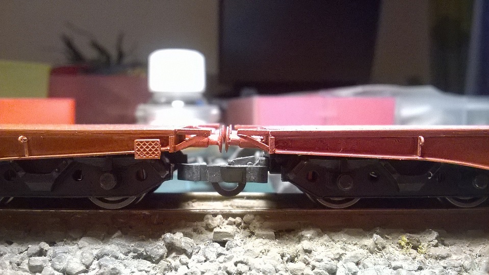

Un carro di Max è andato a fare dei test di circolazione sul plastico (in costruzione) del Gruppo Fermodellistico Milanese.
Ecco alcune foto.

Confermo, il collaudo è andato benissimo, il carro ha circolato alla perfezione e conpletato con la colorazione, le decals, una leggera patina di invecchiamento sarà perfetto.
Mi fa piacere che ci sono amici modellisti che sanno muovere le mani così bene, ora si potra finalmente vedere una tradotta militare con dei carri Rlmmp-t veri, nel senso di modello che riproduce il carro vero.
Nemmeno la Marklin con i suoi 4mfor, carri Salmmp, è riuscita a proporre un prodotto veramente coerente, infatti al carro manca un volantino particolare che non è presente nella confezione....
