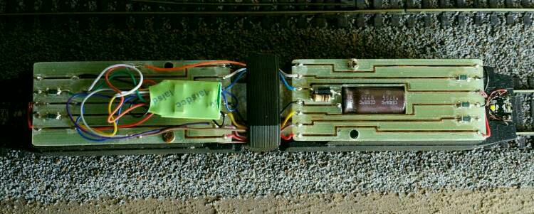

Ciao a tutti ecco il mio lavoro di questo fine settimana:
Ho recentemente acquistato un 646 Rivarossi da un amico sul forum e come tutti i miei modelli è già stato messo sul banco per elaborarlo.
Sono dell'idea che un modello deve rispecchiare i nostri gusti e bisogni, ed, oltre la parte estetica e visiva c'è quella meccanica ed elettronica, che nel mio caso è molto importante perchè i modelli li uso sui plastici.
Operazioni da fare:
-Rendere indipendente l'accenzione delle luci rosse posteriori (a meno che il locomotore viaggi senza traino per spostamenti da solo le luci devono essere spente tassativamente).
-Inserire luci cabina anteriore.
-Sostituzione del decoder perchè quello che c'èra non ha uscite funzioni attive Aux1 Aux2 per gestire le due sopracitate luci.
-Sostituzione dei led Bianchi freddi dei fari con led caldi.
-Inserimento di circuito Ups consigliato da Despx.

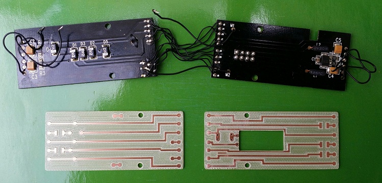

Problema principale il poco spazio per il condensatore per l'ups, nel mio caso 1000uf 25Volt, dunque riprogettazione del Pcb con uno dedicato ai miei bisogni..
Eccolo quà:
Pcb 646.jpg [ 114.47 KiB | Osservato 4163 volte ]
Pcb 646 su telaio.jpg [ 100.57 KiB | Osservato 4163 volte ]
Calza a pennello; adesso mancano le resistenze smd per i led e poi la cavetteria.
Non ho messo spina Nem per il decoder perchè preferisco saldare i fili direttamente.
Un semplice disegno con paint e qualche percorso utensile per la mia Cnc..

 Oggetto del messaggio: Re: Elaborazione elettrica 646 Rivarossi
MessaggioInviato: domenica 3 aprile 2016, 14:30
Messaggi: 2853
Ottimo lavoro, pulito e preciso!
Che CNC usi?
Despx
MessaggioInviato: domenica 3 aprile 2016, 14:55
Messaggi: 1026
Ti ringrazio
La mia solita fresa autocostruita...
Per arrivare al pezzo finito ho fatto 4 percorsi utensile:
-lavorazione lungo il vettore delle piste per con bullino
-forature per i componenti passanti con punta da 0.9mm
-sgrossatura del rame rimasto dove non sono le piste con fresa cilindrica da 1mm (per evitare cortocircuiti )
-profilatura delle lastrine con fresa cilindrica da1mm, che apre anche il vano condensatore ed i fori di fissaggio al telaio.
Elettromandrino al massimo: 24.000 giri..

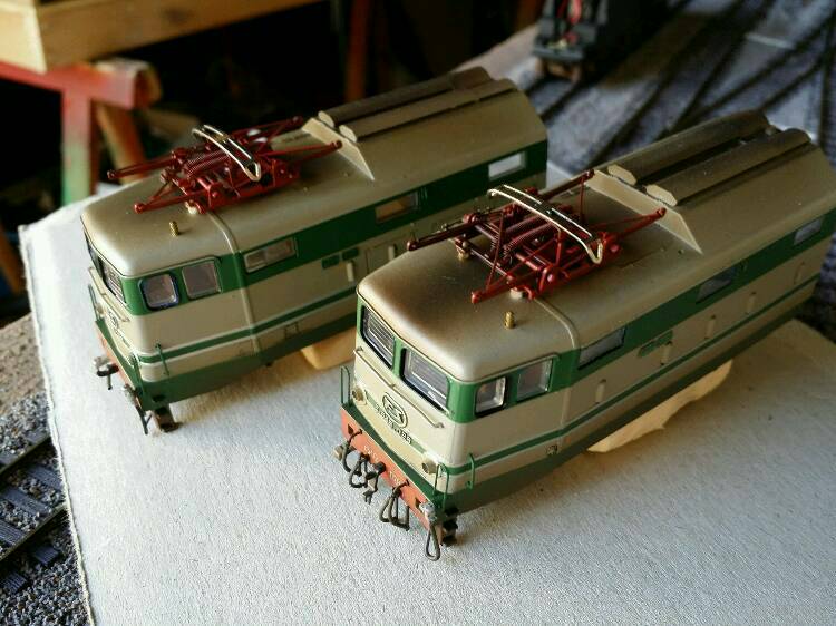

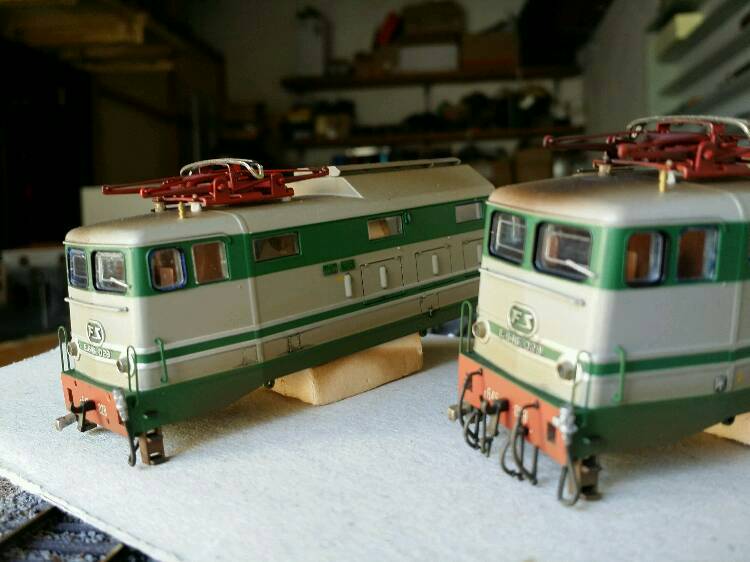

Elettronica finita e mano alla patinatura!
