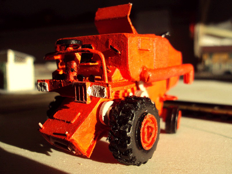

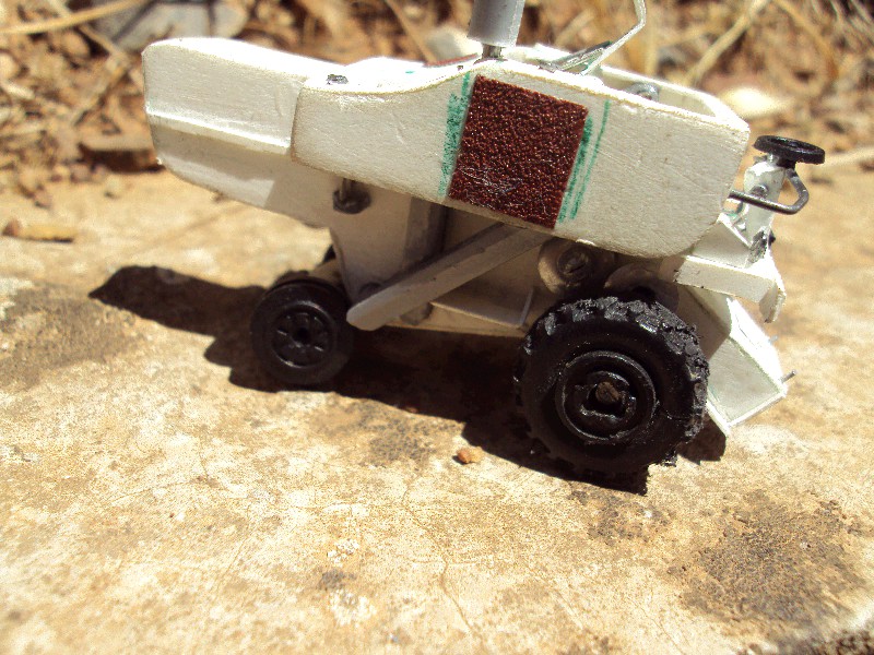

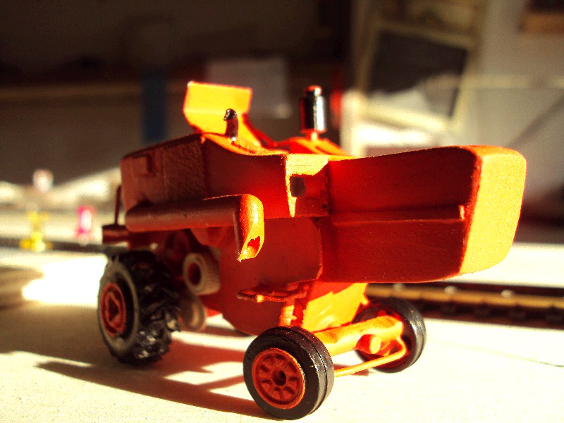

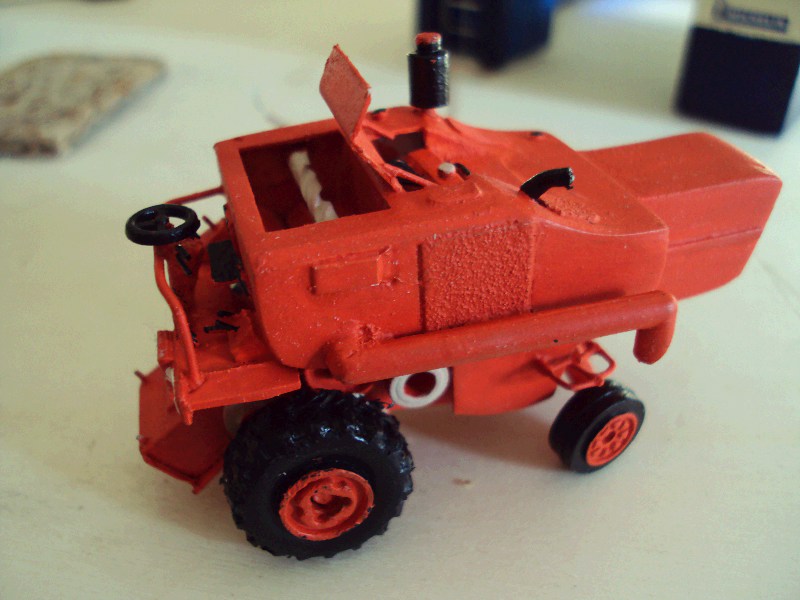

Mietritrebbia Laverda M120, costruita in forex, plasticard e minuteria varia...
a 120.JPG [ 163.51 KiB | Osservato 21789 volte ]
d 120.JPG [ 114.32 KiB | Osservato 21789 volte ]
Laverda M120.JPG [ 79.97 KiB | Osservato 21789 volte ]
Laverda M120 fs.JPG [ 122.39 KiB | Osservato 21789 volte ]
Laverda M120 sr.JPG [ 97.95 KiB | Osservato 21789 volte ]
M120 foto.jpg [ 51.87 KiB | Osservato 21788 volte ]
Manca ancora qualche particolare e le scalette di accesso anteriori e posteriori.
Le ruote sono un pò troppo larghe, in particolare le posteriori, ma spesso e volentieri le macchine agricole sono oggetto di modifiche o elaborazioni come la sostituzione delle ruote con modelli di maggiori dimensioni.
Sotto la macchina manca il ventilatore, non è stato riprodotto montato perche la mietritrebbia sarà in una officina per riparazioni, e questo pezzo sarà smontato e appoggiato da una parte, come i vagli ed altri pezzi della stessa.....
C'è un errore di costruzione: Nella parte posteriore ho riprodotto una riga verticale nelle lamiere, nella realtà sono due parallele :( per il momento rimarrà così, in futuro vedremo di correggere il particolare sbagliato.....

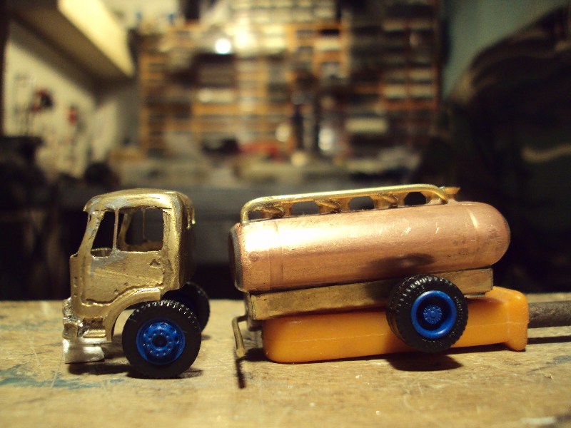

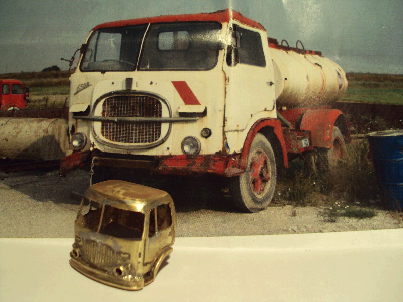

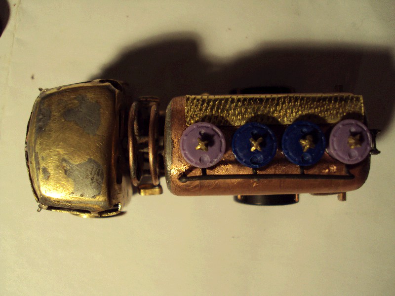

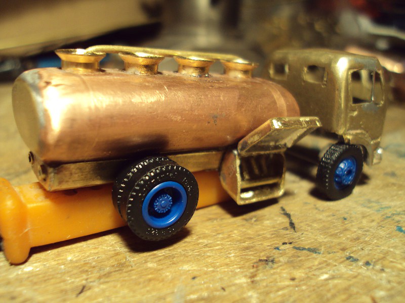

Questo è quello che ne rimane oggi del 650n che stò riproducendo:
Cisterna 6000lt chilolitrica, composizione 2000+1000+1000+2000lt.
Originale650d.jpg [ 139.83 KiB | Osservato 21310 volte ]
Questa è la riproduzione in corso:
Lato650.jpg [ 101.39 KiB | Osservato 21310 volte ]
Lato650b.JPG [ 95.98 KiB | Osservato 21310 volte ]

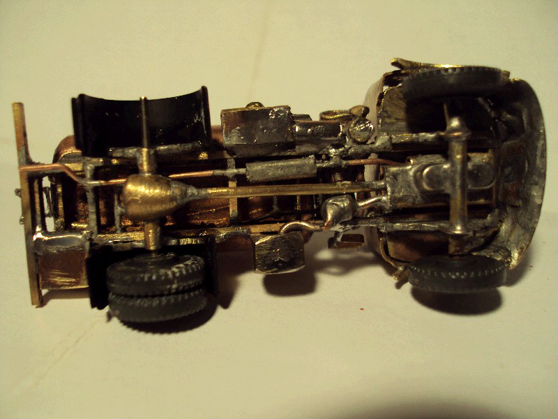

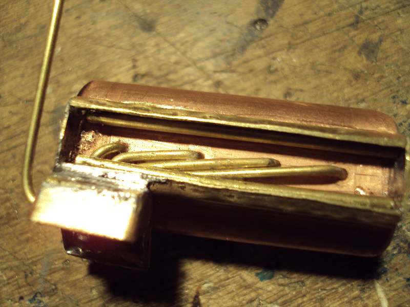

Sotto sono stati riprodotti i tubi di scarico che si collegano al collettore generale, ed i tubi posteriori per riporre due tubi in gomma di servizio:
Sotto cisterna 650.jpg [ 103.56 KiB | Osservato 21310 volte ]
Ultima modifica di massimobertocci il sabato 25 maggio 2013, 23:08, modificato 1 volta in totale.

CIAO , ottimo lavoro , io ti consiglierei di replicare le cabine in resina , sulle copie in resina poi ti è più facile lavorare e incidere le linee delle portiere e altri particolari .
è poi più facile lavorarle per rendere certi particolari più dritti o correggere eventuali errori con lo stucco.
:wink: :mrgreen:
una domanda......... visto che lavori molto bene , ma sei un orafo ?????????????? :shock:
 Oggetto del messaggio: Re: AUTOCOSTRUZIONE: MODELLI E VEICOLI PER LA STAZIONE DI LA
MessaggioInviato: martedì 4 settembre 2012, 10:56
Messaggi: 1026
Ti ringrazio...
Non sono un orafo, sono un semplice appasionato di modellismo e tecniche varie.... :D
L'idea della clonazione in resina c'è ma al momento non l'ho sviluppata....
Riguardo alla stuccatura la faccio con stagno e poi la spiano o la incido come fosse stucco.
Questi modelli sono ancora in fase di costruzione, e si può di re che c'è ancora tanto lavoro da fare. Ad esempio iero ho fatto la cisterna per il 650, ma mi sono reso conto che devo abbassare i 4 passi duomo (i boccaporti per inserire carburante nella cisterna) ed assottigliargli il bordino, e sostituire la tubazione superiore, adibita all'entrata dell'aria in cisterna nello scarico di carburante) con del filo molto più sottile perchè come si può vedere dalle foto è sezione troppo grossa.
In compenso, stamattina ho fatto la passerella calpestabile da inserire sulla cisterna al lato destro, e i parafanghi posteriori.

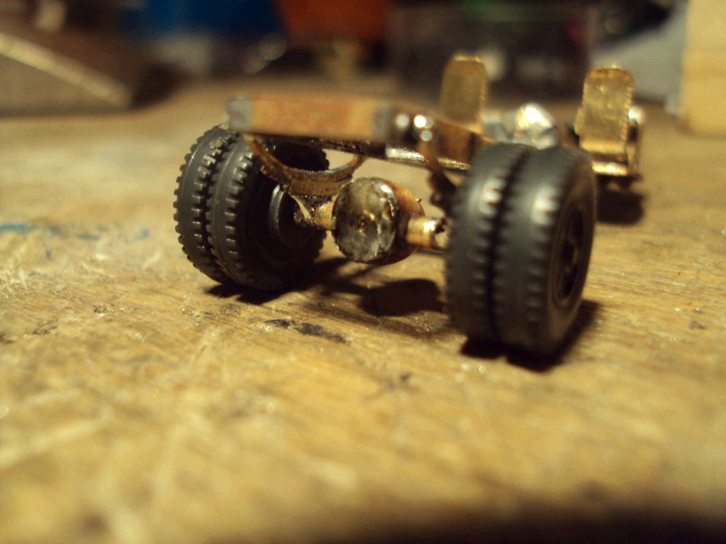

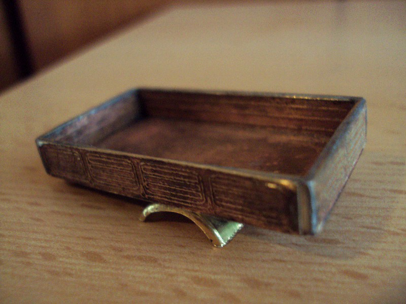

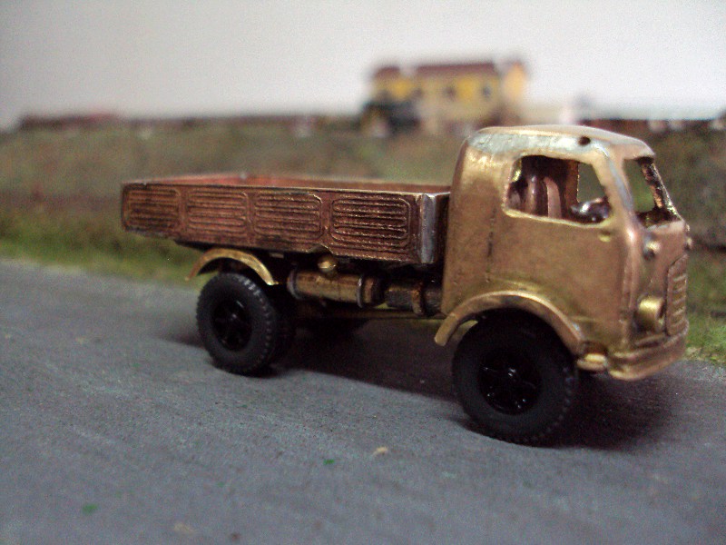

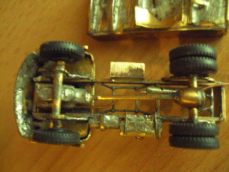

Qualche passo avanti con i Tigrotti:

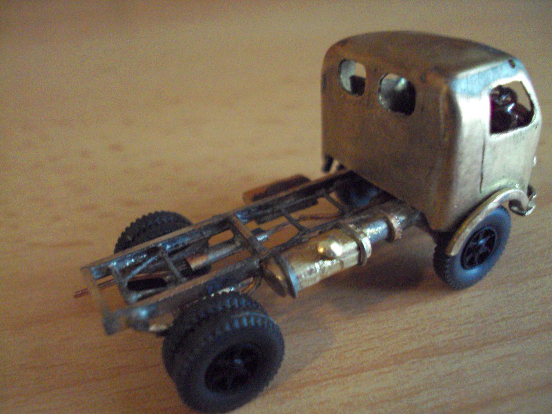

Fatti tutti e tre gli sciassì, e iniziato ad assemblare il numero due, quello cassonato.
Retro.JPG [ 79.97 KiB | Osservato 21138 volte ]
tigrotto cassone sotto.JPG [ 132.55 KiB | Osservato 21108 volte ]
tigrotto sciassì libero.JPG [ 118.2 KiB | Osservato 21108 volte ]
Cassone tigrotto.JPG [ 91.89 KiB | Osservato 21108 volte ]
tigrotto cassone d.JPG [ 102.63 KiB | Osservato 21108 volte ]

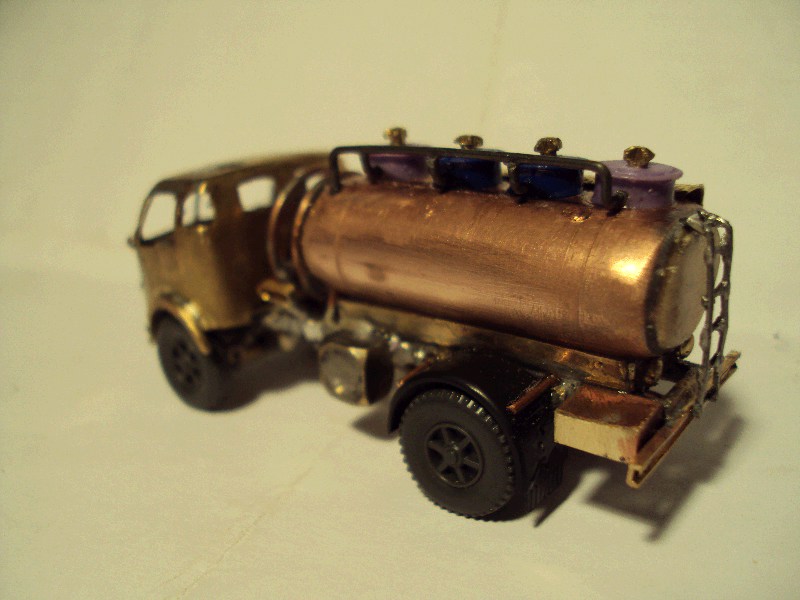

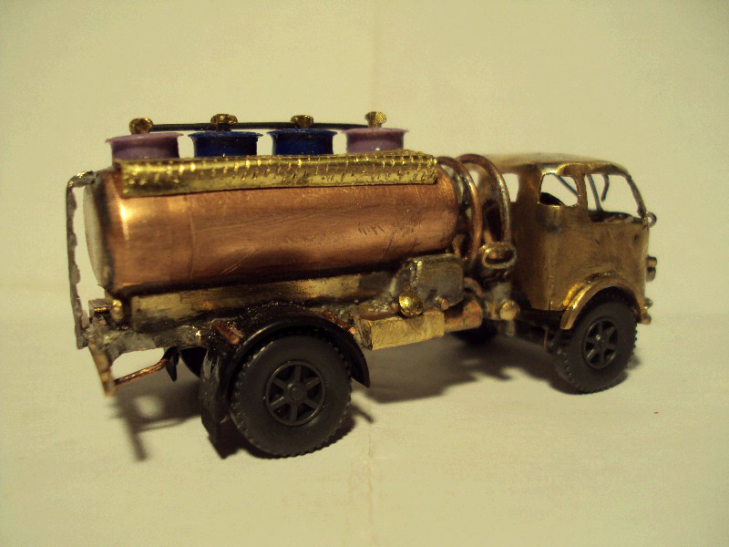

Pronto anche il Tigrotto Autobotte, cisterna da 1000+1000+1000+1000 litri kilolitrica:
Tigrotto autobotte d.JPG [ 86.27 KiB | Osservato 20997 volte ]
Tigrotto autobotte s.JPG [ 74.83 KiB | Osservato 20997 volte ]
Tigrotto autobotte sotto.JPG [ 96.71 KiB | Osservato 20997 volte ]
Tigrotto autobotte sopra.JPG [ 86.61 KiB | Osservato 20997 volte ]
Ancora tanto lavoro....

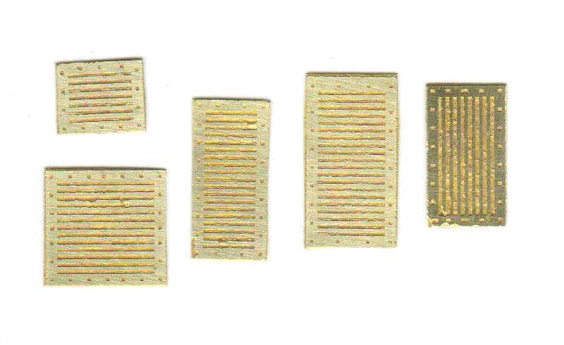

Visto che di lavori iniziati ne ho molti, ho messo in cantiere anche un carro generatore tipo 1983R, serie nVrec 800-812, costruito in ottone fotoinciso, misto a profilati vari del solito materiale.
Stò cercando di saldare tutto a fiamma, utilizzando il saldatore a stagno il minimo possibile.
Queste sono le griglie fotoincise:
