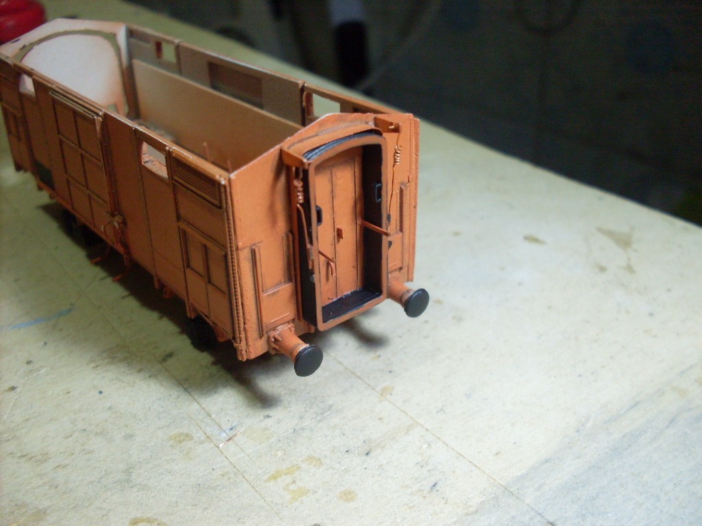

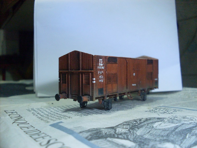

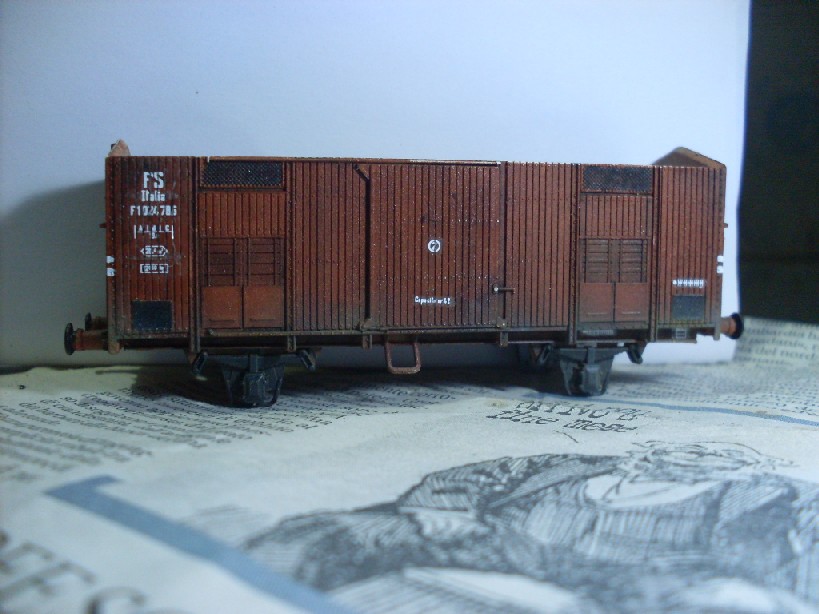

Ciao a tutti, fatto limperiale della 625 ho deciso prima di continuare con la signora di smaltire almeno un paio dei quattro lavoretti che ho in cantiere, ed ho scelto di portare a finire un carroi F del 1925 ed un carro FDia che avevo cominciato un paio di mesetti fa avendo un mucchietto di TTm kit sul soppalco che aspettano e aspettano....
Del carro F non faccio una descrizione passo passo perchè lo sto facendo da scatola e tutti voi lo conoscete bene,posto solo un paio di foto per mostrare lo stato dei lavori
SDC16170.JPG [ 168.87 KiB | Osservato 10723 volte ]

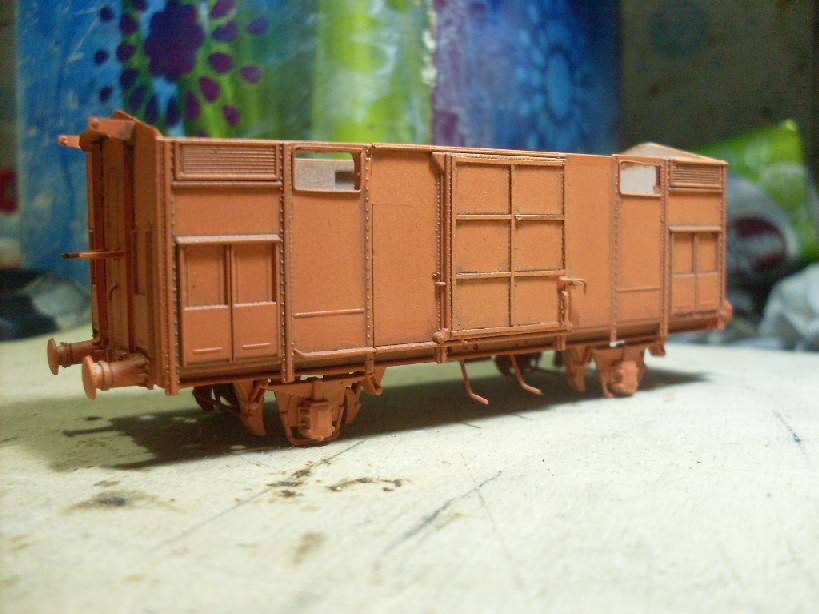

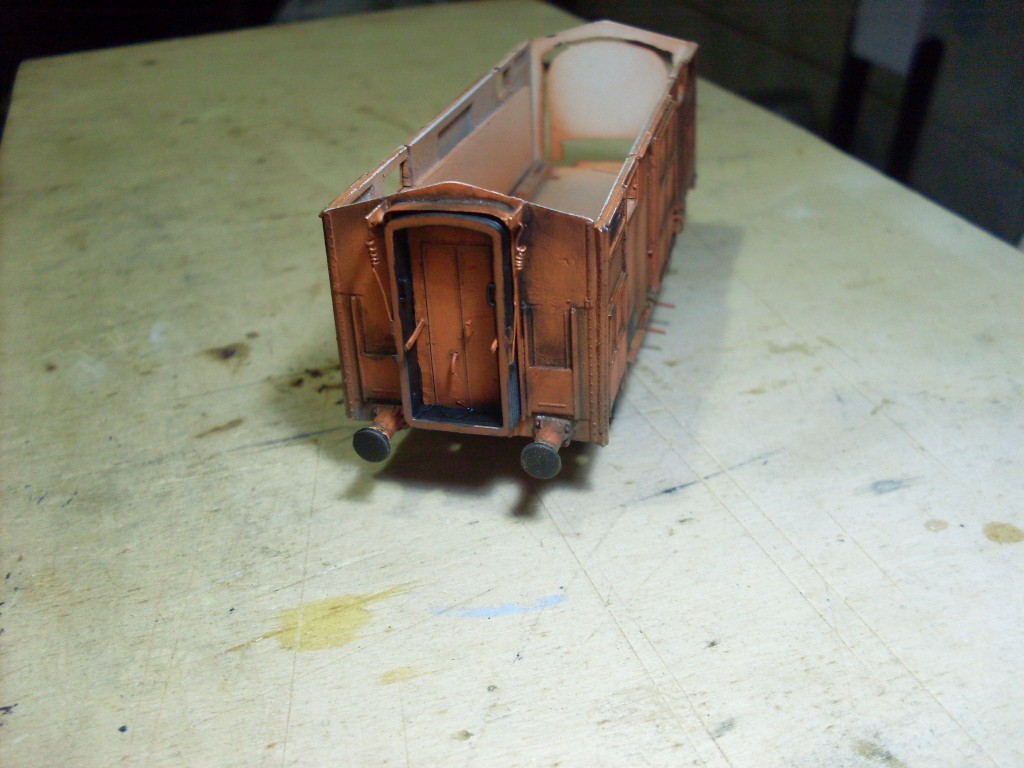

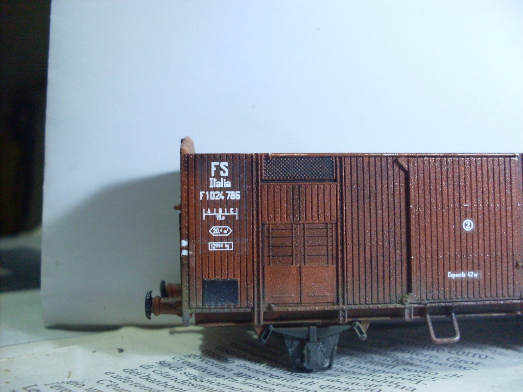

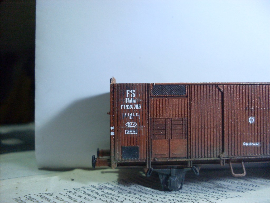

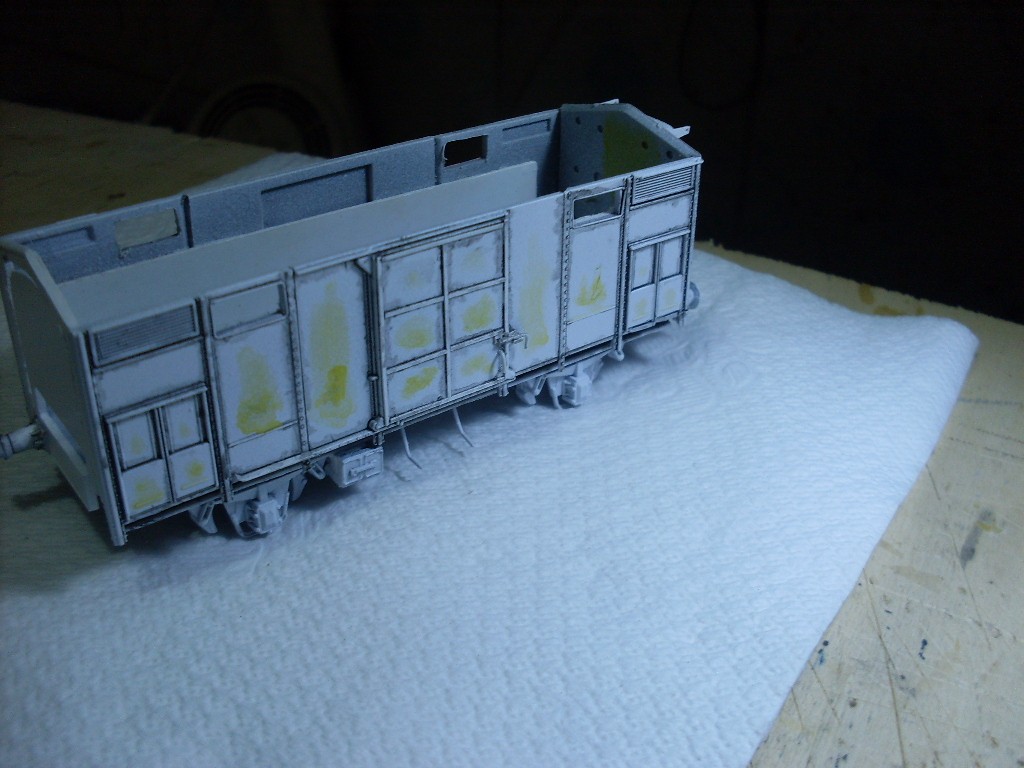

Diciamo che sono abbastanza avanti, circa a matà della varniciatura però c è un particolare dopo posate le decxal che su un carro a doghe secondo me stona....sono le scritte intere come se ci fosse un cartello piano su cui sono scritte, cosi per rendere lo spazio delle fughe tra le doghe con un pennellino ho tracciato delle sottili righe nere
SDC16172.JPG [ 159.21 KiB | Osservato 10723 volte ]
non so a voi ma a me piace di più...altra cosa che farò sara ridurre un pò la luminosità delle scritte con un filtro per smorzarne il bianco troppo "nuovo"
SDC16174.JPG [ 104.2 KiB | Osservato 10723 volte ]
SDC16175.JPG [ 100.22 KiB | Osservato 10723 volte ]

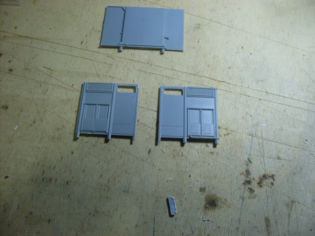

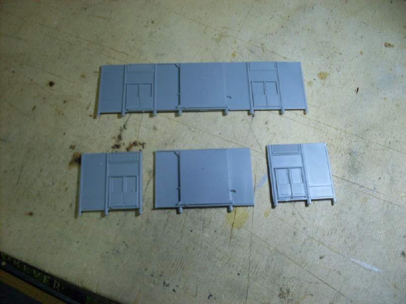

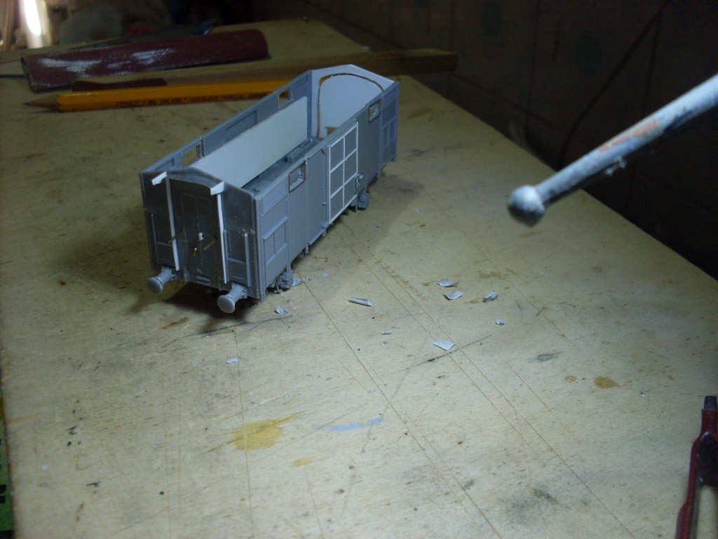

Questi carri in pratica sono la prosecuzione della costruzione dei carri FDiz a carrelli che una volta terminato il materiale rotabile di recupero per costruirli vista l idea di un carro "smistatore viaggiante" era buona si pensò di accoppiare due carri FI che possedevano lintercomunicante apportandogli alcune modifiche..perciò con due carri F TTMkit si può realizzarlo....

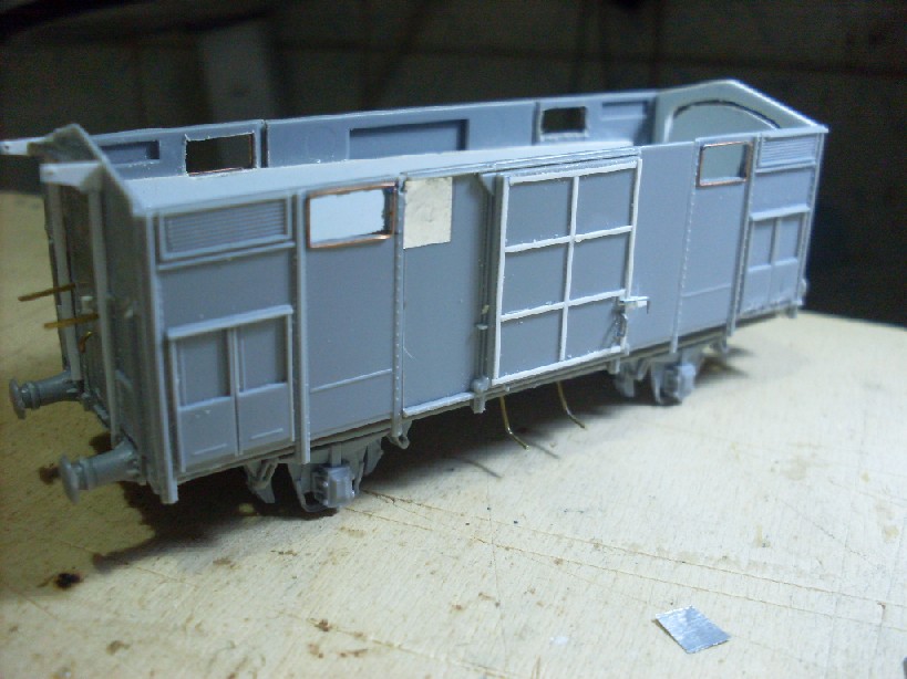

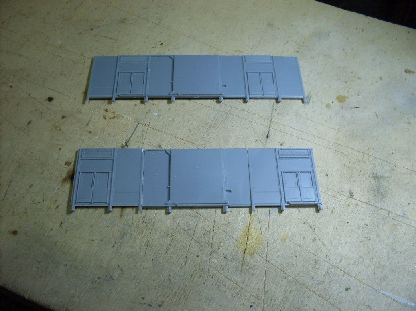

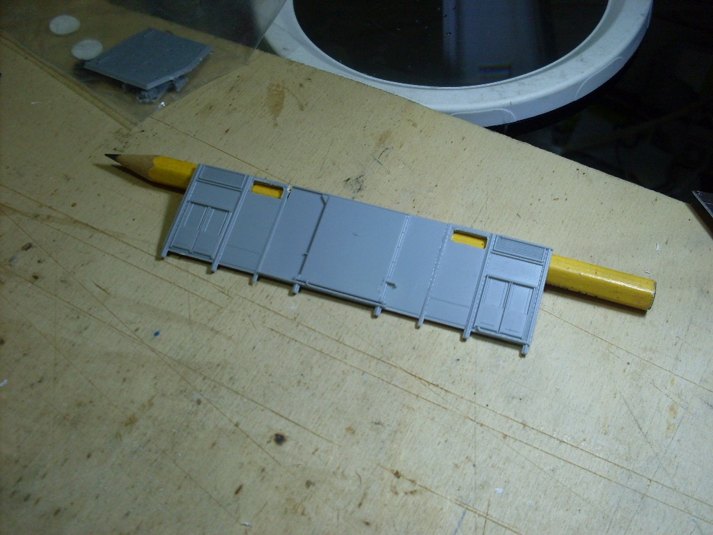

Per prima cosa occorre tagliare gli ultimi due settori delle due semi pareti alla destra e alla sinistra del portellone,a filo interno del primo coprigiunto partendo dal portellone
SDC16135.JPG [ 96.75 KiB | Osservato 10723 volte ]
Una volta tagliate entrambi le parti come se stessimo facendo il gioco delle tre carte li invertiamo di posto
SDC16137.JPG [ 120.49 KiB | Osservato 10723 volte ]

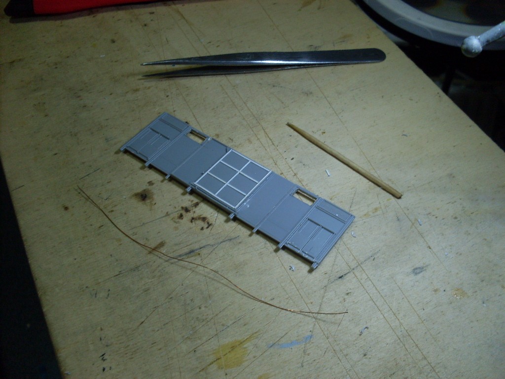

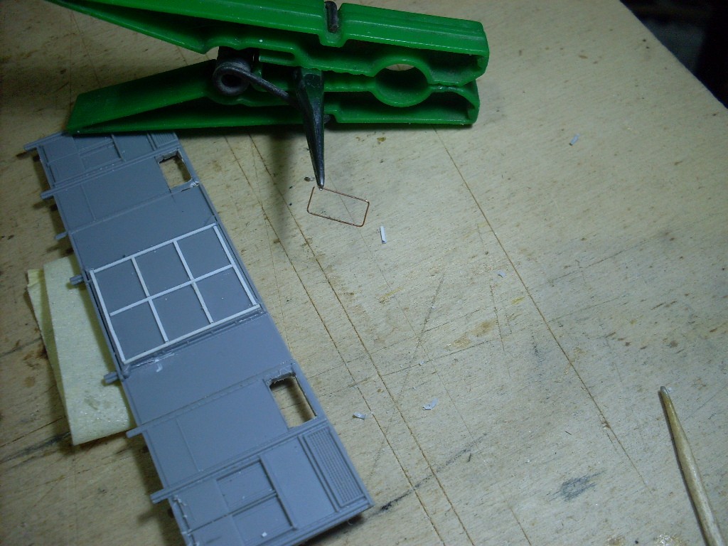

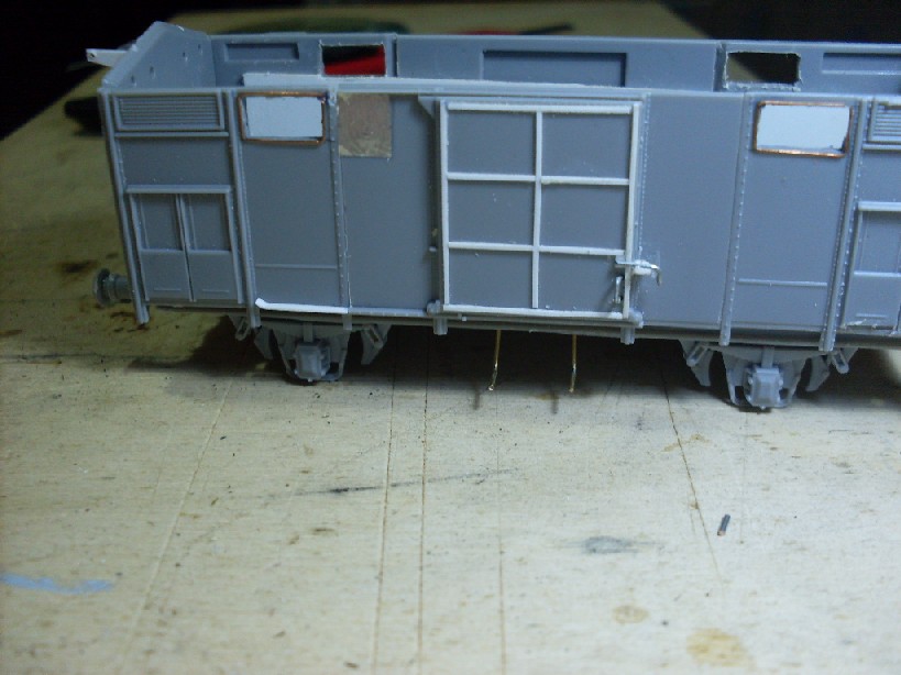

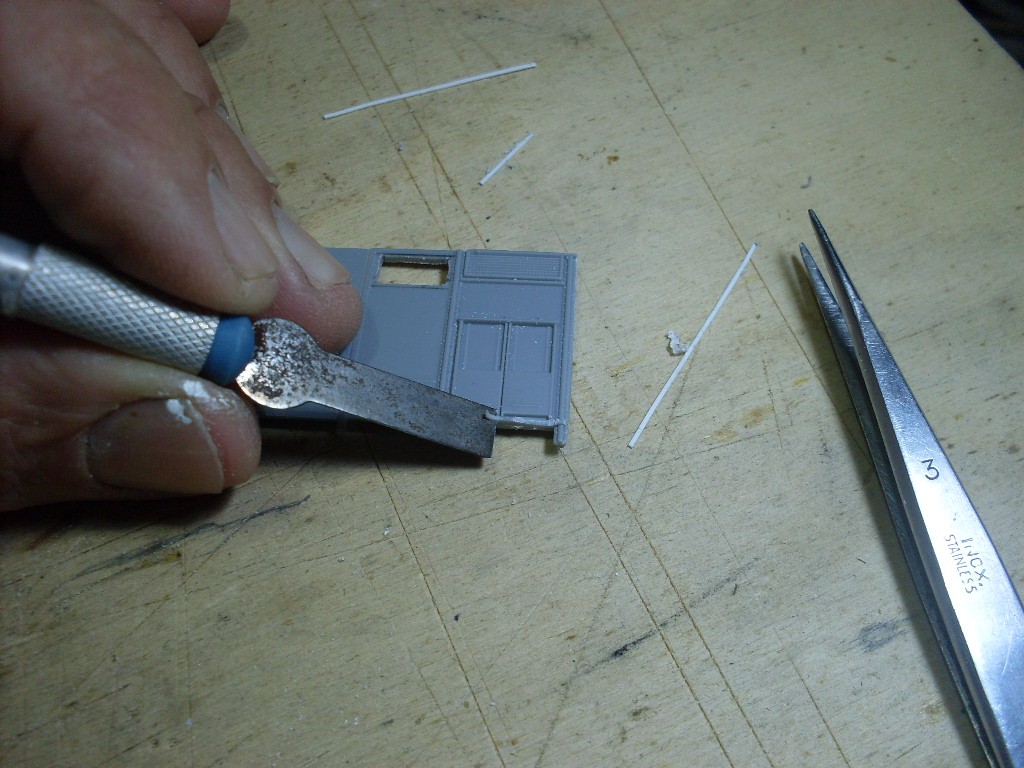

Tagliati questi pezzi si aprono le due finestre nel settore centrale
SDC16142.JPG [ 166.68 KiB | Osservato 10723 volte ]
e si asporta il binario dello scorrevole del portellone che finisce in parte sulla parete di destra
SDC16151.JPG [ 175.2 KiB | Osservato 10723 volte ]

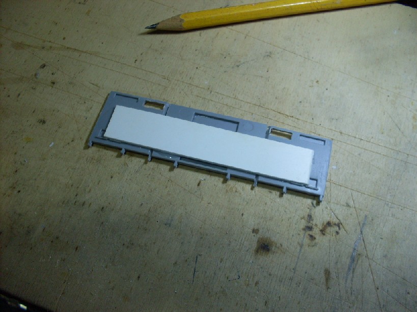

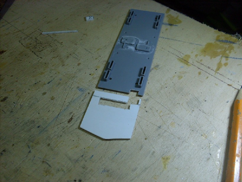

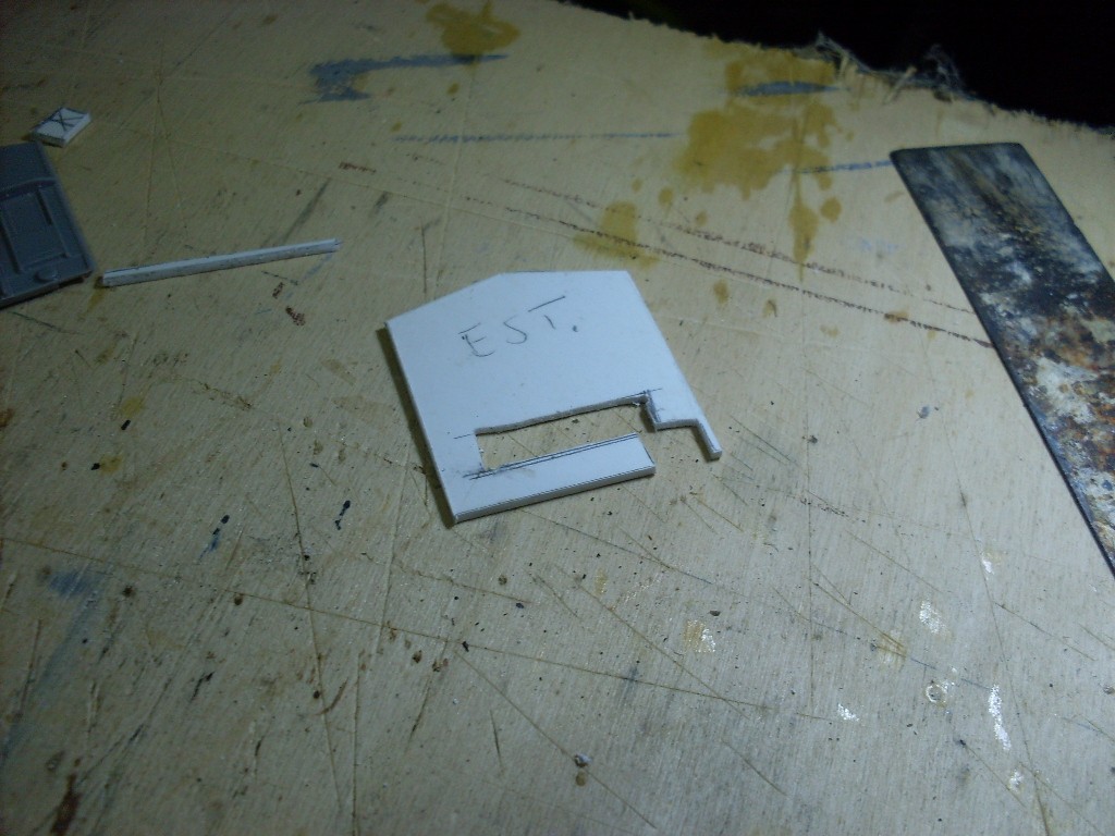

Ho fatto poi una fascia di plasticard da un millimetro della misura di 1,5cmx 8cm che serve sia da rinforzo/supporto su cui incollare i pezzi sia come tutore per tenerli in piano tra loro
SDC16144.JPG [ 109.12 KiB | Osservato 10723 volte ]
SDC16149.JPG [ 155.68 KiB | Osservato 10723 volte ]

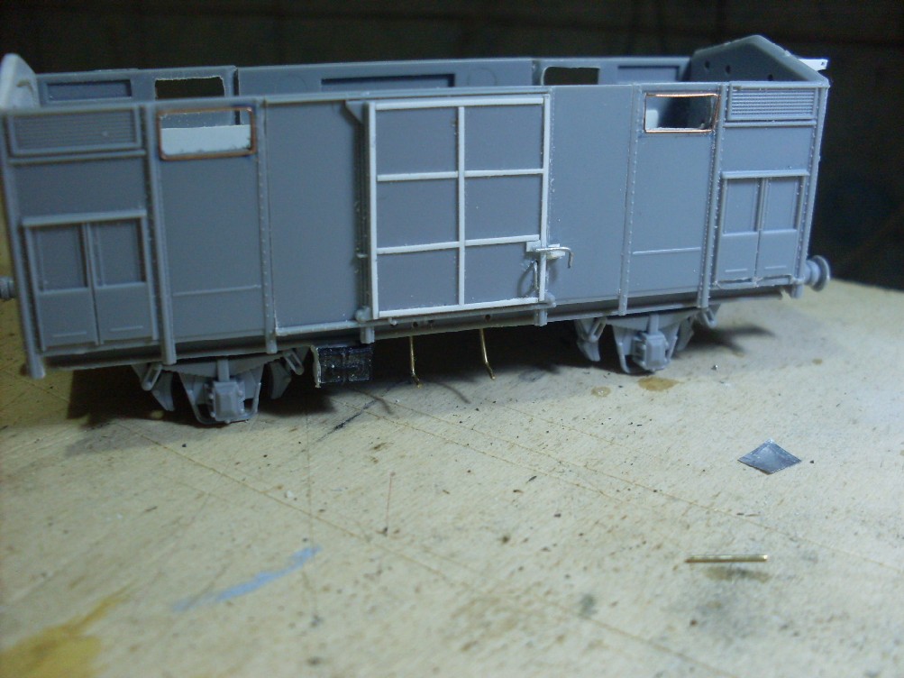

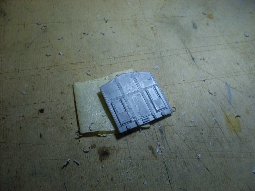

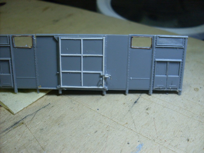

Con dei profili di plasticard ho fatto le nervature del portellone e con del capillare di rame la cornice delle finestrelle
SDC16156.JPG [ 155.24 KiB | Osservato 10723 volte ]
SDC16159.JPG [ 179.7 KiB | Osservato 10723 volte ]

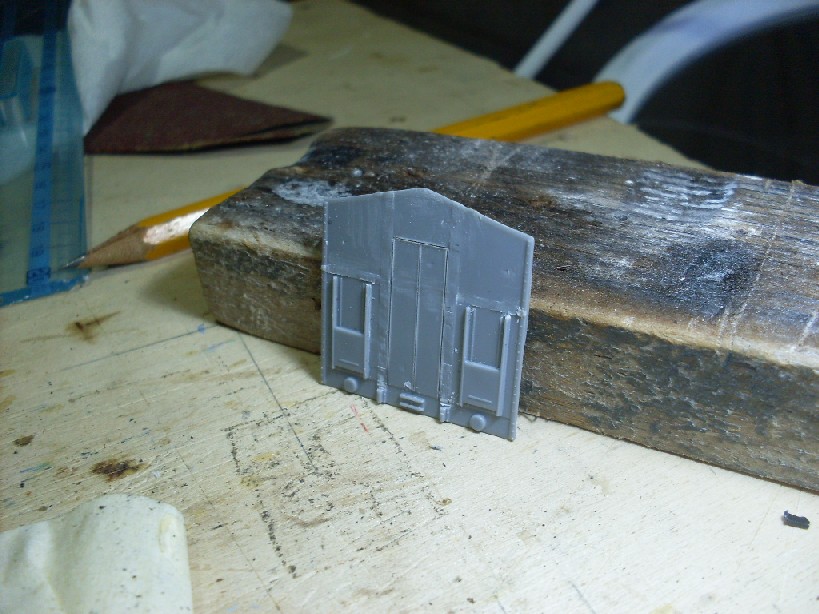

Per fare la maniglia di apertura del portellone dopo aver praticato due fori ci ho inserito una maniglia fatto con del sottile filo di metallo come pure è filo metallico il chiavistello di chiusura mentre la piastra e la staffa di ancoraggio del chiavistello l ho fatto con dei pezzi di plasticard
SDC16169.JPG [ 101.25 KiB | Osservato 10723 volte ]
La parete frontale è stata spianata , il mantice del intercomunicante penso lo ricaverò da una delle corbellini destinate alla "donazione organi" modificandolo un pò gli unici due montanti verticali li incollerò insieme al mantice visto che sono adiacenti ad esso così come pure la porta penso che per praticità la farò solidale con il mantice piuttosto che direttamente sulla parete credo venga un lavoro più preciso...
SDC16180.JPG [ 162.7 KiB | Osservato 10723 volte ]

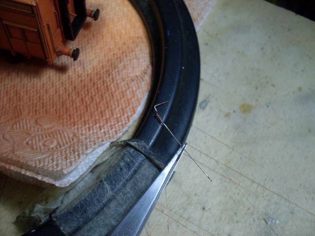

Ciao Gianfranco , ci racconti qualcosa in più della verniciatura e sporcatura del carro F?
L'idea dele righe nere non è male , ma avevi provato un ammorbidente epr far penetrare la decal nelle doghe?
Così sembra un pò troppo spezzettata...?
Cosa intendi e cosa fai per "filtro"?
 Oggetto del messaggio: Re: ELABORAZIONE:carro FDia
MessaggioInviato: domenica 6 novembre 2016, 12:07
Messaggi: 1037
Ciao Claudio! :D
Spendo volentieri due parole sull F
Cominciamo dalle decal:
In effetti danno un po l effetto di essere spezzate complice anche il primo piano in macro ma ad occhio nudo la cosa si riduce ed è meno fastidiosa anche se c è...daltronde è una cosa che ci si può lavorare su la butto la magari sostituendo in futuro il nero con del grigio...vedremo
Avevo pensato all ammorbidente per decal che è molto utile per i bordi delle parti in rilievo e spigoli vivi, pero per le zone incavate ,non so.. non mi convinceva tra l altro essendo le fughe molte e ravvicinate temevo che l effetto " fisarmonica " avrebbe deformato comunque le decal accorciandole in lunghezza...
Avevo provato anche un altro metodo che si può fare solo con decal ben asciutte e fissate: con una lametta da barba di quelle intercambiabili tagliare le decal lungo la fuga il problema e che una volta tagliate i bordi non avendo un supporto su cui fissarsi si riuniscono ...riprovero tale tecnica sull F del '12 che sto autocostruendo forse li funzione dato cvhe le doghe che ho fatto di legno hanno fughe più strette staremo a vedere ....
Verniciatura:
dopo la mano primer faccio un preshading con del nero ad olio diluito, cioe evidenzio tutti gli interstizi del modell e parti in ombra ( il primer deve essere ben secco se no la trementina usata per diluire il nero lo scioglie)
Poi ad aerografo do il colore di fondo lasciando un po di trasparenza nelle zone ombreggiate, non molta.
Dopo do una mano di trasparente lucido per preparare la superfice ad una nuova ombreggiatura ad olio ;lucido perchè l effetto capillarità del colore ad olio viene accentuato, fatta l ombreggiatura applico le decal
Premetto che questa tecnica che sto descrivendo è puramente indicativa in quanto personale ,non è detto che sia la migliore e l unica perchè in tutti questi anni ho imparato che bisogna osservare le tecniche altrui ,provarle ed poi adattarle alle proprie carateristiche , quello che per me è congeniale potrebbe non esserlo per un altro nessun modellista userà una tecnica esattamente ad un altro ..la tecnica pittorica è la nostra firma :D
Si passa poi alla sporcatura con le polveri , si potrebbe fare anche ad aerografo ma io preferisco usarlo per dare il colore di fondo e fare le lumeggiature di grandi superfici come ad esempio ho fatto per lo Spad XIII per soggetti che presentano molti particolari come un carro preferisco usare il pennello e le polveri perchè mi permettono di fare un lavoro più localizzato su i particolari.
Uso dei pennelli per acquarelli per via della loro punta relativamente tonda e soprattutto morbida , carezzando il modello depositandoci sopra poca polvere per volta ( una volta che si fa una macchia per la troppa polvere non la sfumate più :evil: )
Mano di trasparente opaco per fissare il tutto.
Solitamente ripeto più volte questo passaggio terre/trasparente perchè i colori che uso per tutti i miei modelli me li preparo da solo usando delle basi per uso professionale (sono comunque normali colori acrilici solo che un barattolo da 750 ml costa circa 10 euro) e una volta dato il trasparente la sporcatura si attenua di molto anche perchè il solvente dello smalto(acqua) la diluisce smorzandola, cosi ripeto il passaggio fino a che il risultato non mi soddisfa.
Il filtro:
Viene usato a volte nel modellismo militare soprattutto nei mezzi terrestri, ed è si potrebbe dire un cugini del lavaggio; il lavaggio infetti ha il compito di evidenziare i particolari mentre il lavaggio serve a modificare la tonalità del colore di base lasciandolo nella sua predominanza caratteristica senza necessariamente evidenziare i particolari esempio il rosso vagone di un carro a ferragosto non ha la stessa tonalità del medesimo a novembre in pianura padana,quindi serve a trasmettere la senzazione che darebbe un determinato materiale in base alle condizioni circostanti
Io i filtri li faccio usando del trasparente molto diluito con una parte molto ma molto piccola di colorante opportuno, opportuno perchè non è detto che debbano essere necessariamente grigi altro esempio:
immagginate un carro armato nella neve in russia con la sua classica mimetica prevalentemente bianca, anche se ombreggiato lumeggiato ecc il bianco delle superfici non trasmetterebbero la sensazione del metallo gelido, quindi con un filtro con una piccolissima dose di blu( ma piccola )si trasforma il bianco in quella tonalità di bianco ghiaccio appena velato che è diverso dal darlo direttamente ad aerografo
Sembra difficile ma provando, nel tempo ci si rende conto che non è così certo se poi anche solo per curiosità personale si legge qualcosa sulla cromatologia ( colori primari, secondari egli effetti che hanno tra loro) aiuta, ad esempio solo accostando certi colori tra loro se ne accentua otticamente la luminosità (espediente molto usato nell allestimento di interni ,trompe l oeil e pittura classica ,l abbinamento di certi colori in alcuni affreschi non è casuale ma ha un suo perchè :wink: )
So cosa stai pensando:" per fortuna che dovevano essere due parole.. :roll: ) chiedo scusa ma per cercare di essere esaustivo non sono riuscito a far di meglio
Ciao Gianfranco :D

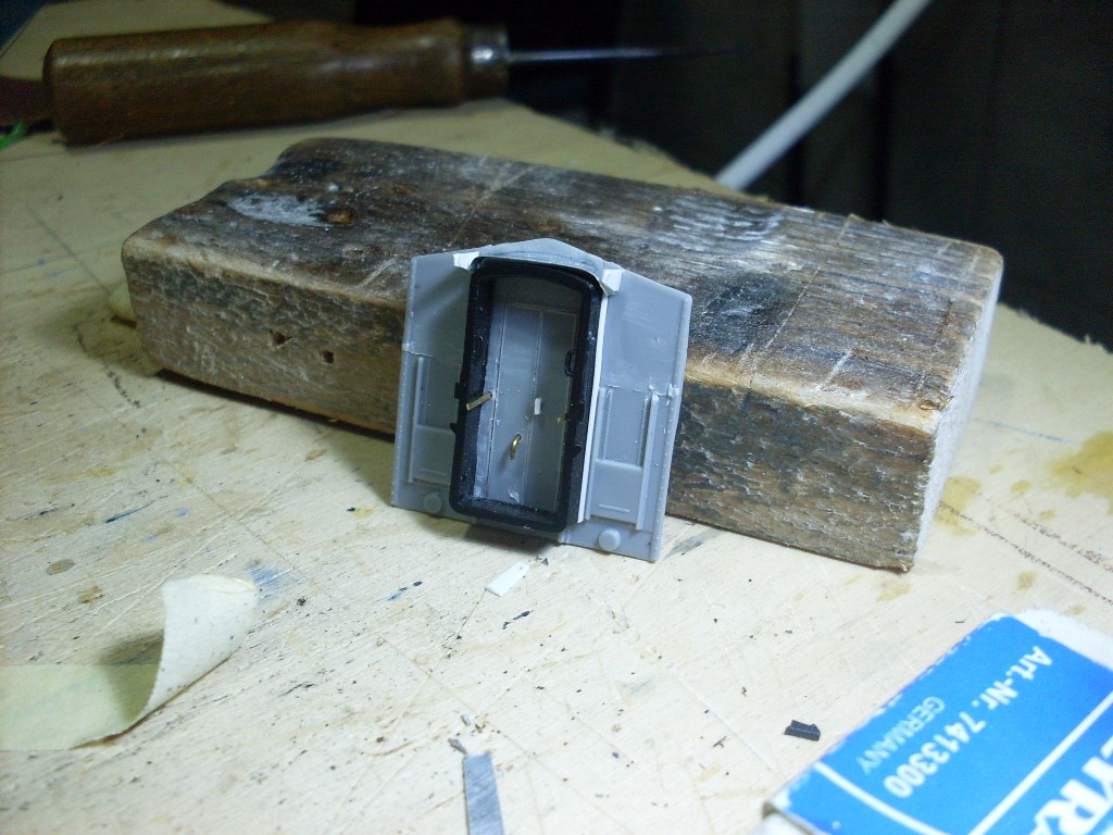

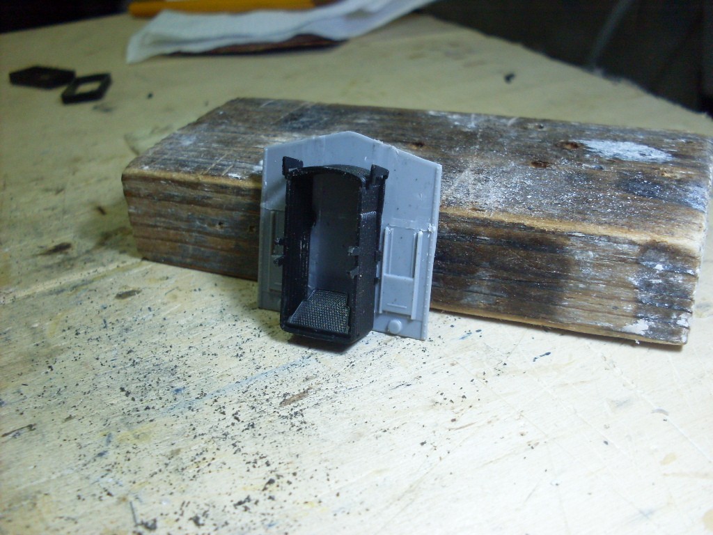

Come detto per gli intercomunicanti avrei usato quelli delle corbellini, solo che sono in posizione aperta e a mio gusto troppo sporgenti e invasivi otticamente
SDC16186.JPG [ 188.79 KiB | Osservato 10516 volte ]

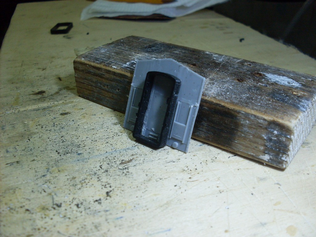

Così ho deciso di tagliarli a metà dopo averli privati delle staffe superiori dei tiranti , riducendoli di dimensioni e al tempo stesso ottenerne 2 da 1
SDC16184.JPG [ 97.87 KiB | Osservato 10516 volte ]
SDC16187.JPG [ 178.42 KiB | Osservato 10516 volte ]

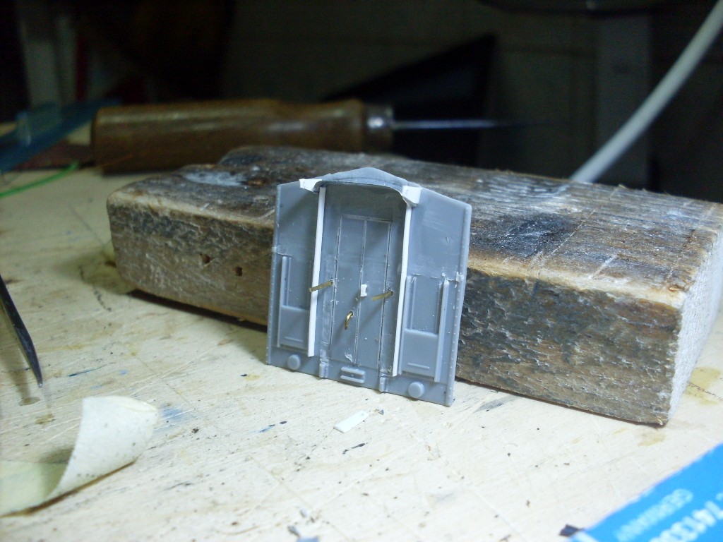

Fatto questo mi sono inciso la porta di accesso
SDC16190.JPG [ 129.39 KiB | Osservato 10516 volte ]
Dopo aver inciso la porta ho praticato tre piccoli fori dove alloggiare la maniglia per aprire e i due corrimani laterali fatti con del filo di ottone che ho battuto con un martelletto per renderli piatti o non cilindrici.
Con del plasticard ho fatto i montanti laterali esterni al mantice che arrivano fino al gocciolatoio superiore realizzato con del domopak.
Le staffe dei tiranti sono pure in plasticard forato all estremità dove poi infilerò il tirante fatto con del capillare di rame.
Nelle foto il mantice è solo presentato, sia lui che i tiranti li applicherò non prima di aver assemblato il carro e dato il colore di fondo

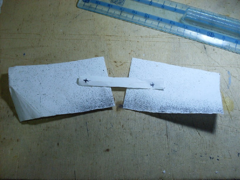

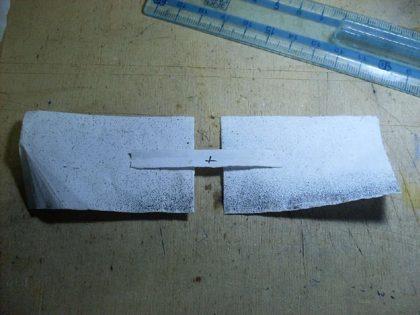

L altra fessura più grande che si vede è per il passaggio della barra di accoppiamento tra i due carri; in realtà è sovradimensionata perchè in un primo momento avevo pensato di unirli con una barra rigida imperniata su i due pianali
SDC16214.JPG [ 138.25 KiB | Osservato 10276 volte ]
Nella foto ho fatto un campione di carta per farmi capire meglio, però questa soluzione considerando la vicinanza dei carri senza un sistema di alluntanamento mi ha fatto venire il dubbio che potesse creare problemi di svio su piccole deviate ( tipo scambi) per via del respingente che si potrebbe "inceppare con la traversa
SDC16215.JPG [ 182.9 KiB | Osservato 10276 volte ]
Infatti come si vede nella parte ravvicinata dei carri il respingente tende a uscire dalla sagoma...perciò per star sicuro ho usato l accoppiamento molto semplice a perno intermedio che impedisce una traslazione trasversale dei carri, potendo anche così ridurre l ampiezza dell asola
SDC16217.JPG [ 136.98 KiB | Osservato 10276 volte ]

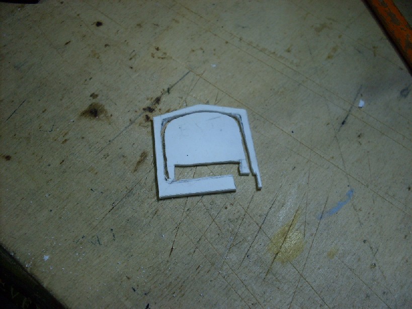

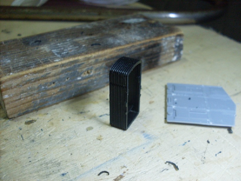

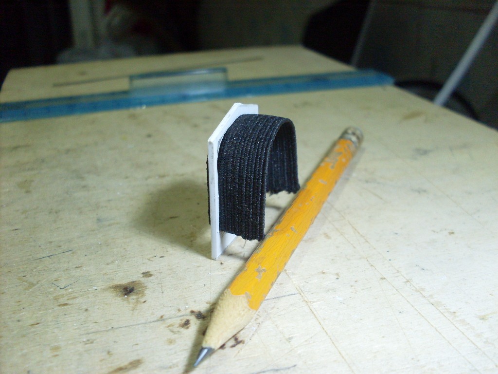

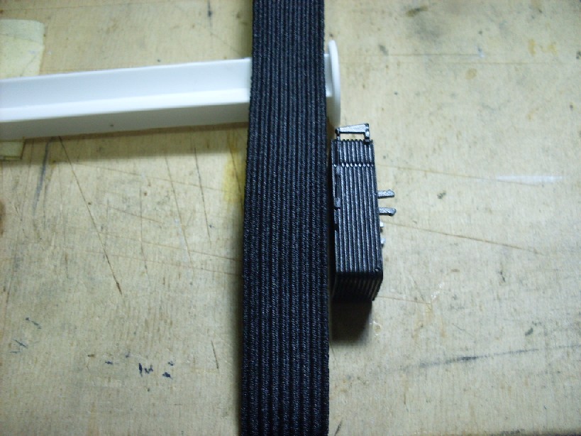

Per i mantici cercavo nella mente un qualcosa che avesse come caratteristica di essere morbido,flessibile e possibilmente gia praticamente pronto....proprietà presenti nei materiali tessili...daltronde già per l elaborazione fatta tempo fa del 656 023 usai del tessuto elastico per fare i mantici approfittando del fatto che alcuni 656 li hanno lisci...qui però un minimo di " fisarmonica ci vorrebbe .....elastico delle mutande!
SDC16204.JPG [ 118.72 KiB | Osservato 10276 volte ]
Non è di certo perfetto però è la cosa al momento che più mi soddisfa... per fissarlo farò così:
dopo aver creato un asola della misura dello spessore dell elastico ( leggermente più larga , l elastico deve essere libero di scorrerci dentro) infilato l elastico nell asola su di un carro verrà incollato mentre sull altro potrà scorrere avanti e indietro seguendo i movimenti dei carri.
SDC16209.JPG [ 115.88 KiB | Osservato 10276 volte ]

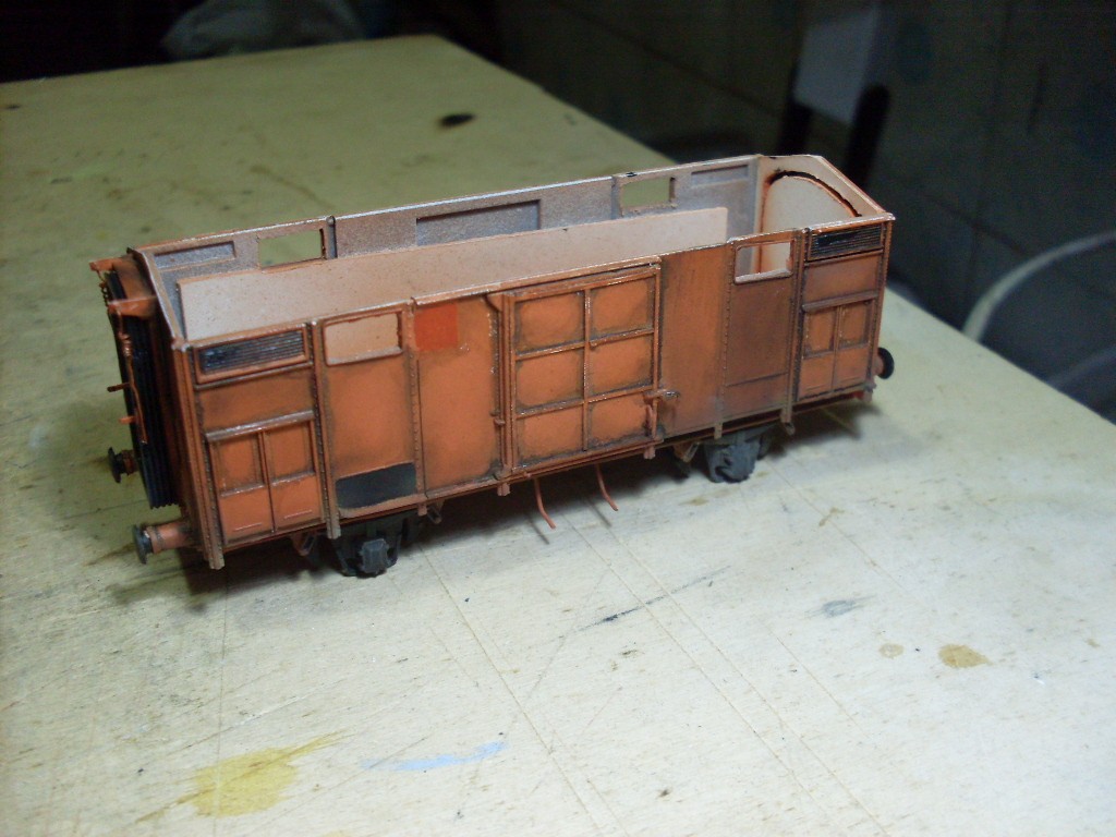

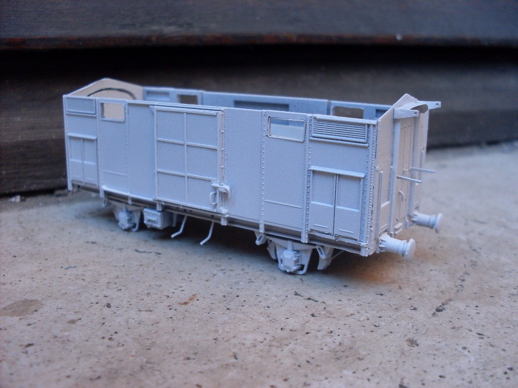

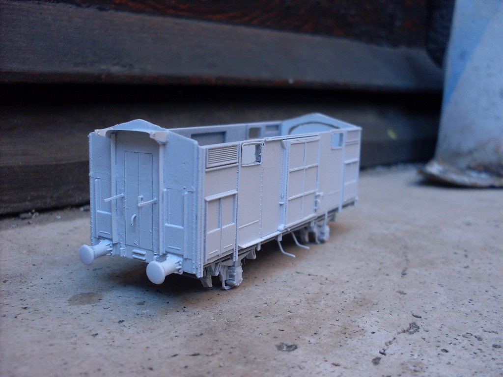

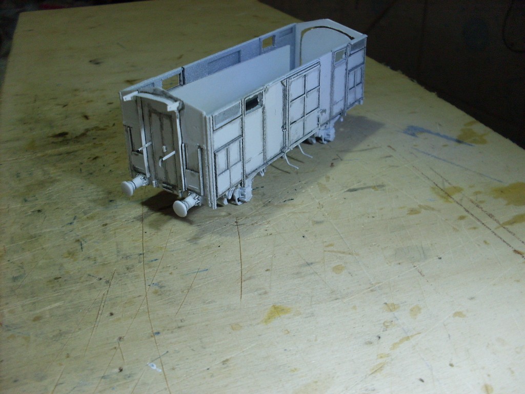

Ciao a tutti aggiornamento dei lavori:
fatta la parete frontale ho assemblato il carro dopo aver smussato a 45 gradi i lati delle pareti laterali che andranno incollate con la parete frontale del kit, mentre per la parete frontale autocostruita non ce ne è bisogno, infatti l ho fatta 2mm più stretta ( 1mm per parte) di quella del kit e l ho incollata internamente alle pareti laterali tenendola leggermente a filo interno ( tipo 1 o 2 decimi) creando così l effetto coprigiunto con lo scalino che si crea.
Le sale vanno incollate con il passo del carro F del '25.
SDC16224.JPG [ 146.29 KiB | Osservato 10052 volte ]
Poi fatti due fori sul fondo del pianale ho incollato le staffe dei scalini di salita del portellone
SDC16228.JPG [ 150.37 KiB | Osservato 10052 volte ]
Approfittando di una imperfezione di taglio presente in alto a sinistra nel settore centrale della parete sinistra , invece di stuccarlo ho pensato di rattopparlo come nella realta con rettangolo di carta alluminio per alimenti (più fina del domopak)
SDC16230.JPG [ 100.71 KiB | Osservato 10052 volte ]

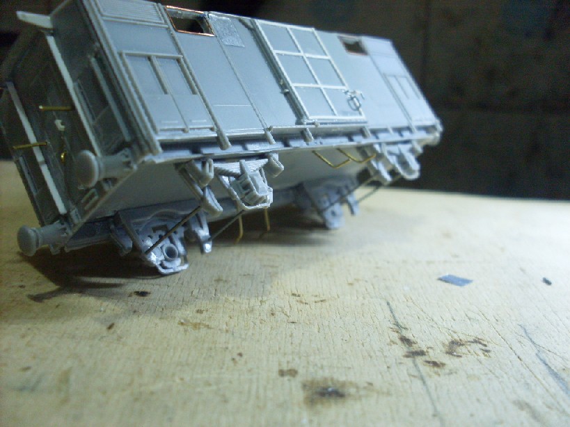

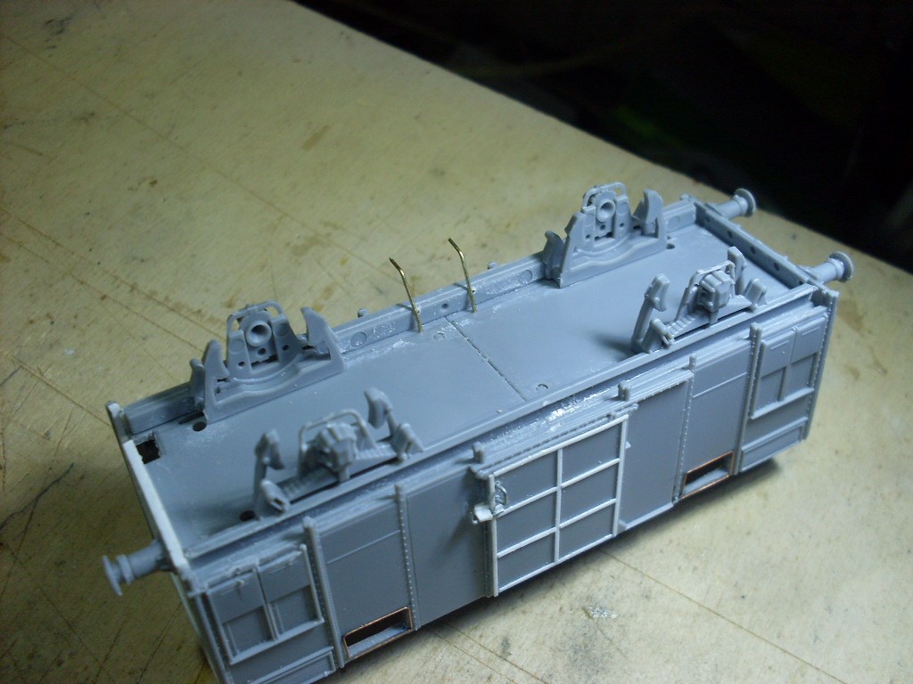

L impianto frenante l ho appena accennato mettendo solo le barre di accoppiamento dei ceppi
SDC16231.JPG [ 108.25 KiB | Osservato 10052 volte ]

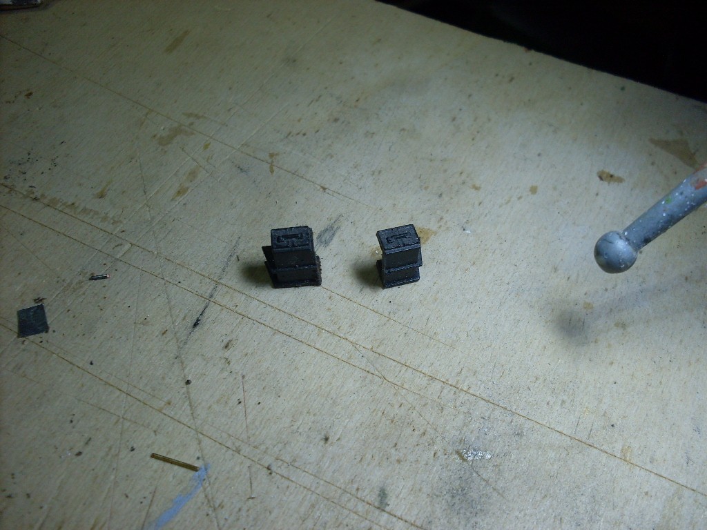

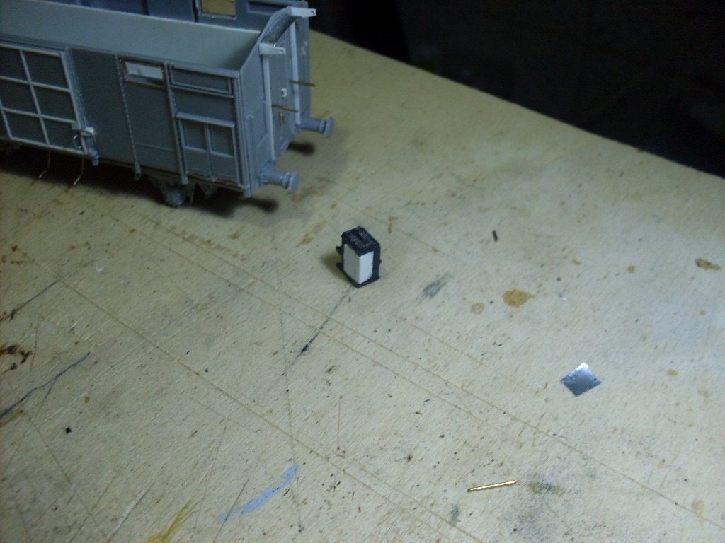

Sempre grazie alla donatrice (corbellini) ho preso le batterie, tagliate e ricostruite nelle parti dove inevitabilmente con il taglio si creano dei vuoti
SDC16235.JPG [ 175.01 KiB | Osservato 10052 volte ]
SDC16239.JPG [ 149.53 KiB | Osservato 10052 volte ]
e poi montate
SDC16242.JPG [ 136.65 KiB | Osservato 10052 volte ]
Infine ho ricostruito la parte di binario mancante dello scorrevole del portellone
SDC16246.JPG [ 94.41 KiB | Osservato 10052 volte ]
Sostanzialmente il primo carro è finito ,nel fine settimana penso di iniziare a dipingerlo, infatti prima di cominciare l altro carro credo che vernicerò questo fino ad un livello di sporcatura intermedio ( la completerò solo dopo aver fatto anche l altro carro ad uno stesso livello di sporcatura, in modo di sporcarli definitivamente in contemporanea a favore di una omogeneità finale)
Alla prossima
Ciao Gianfranco :D

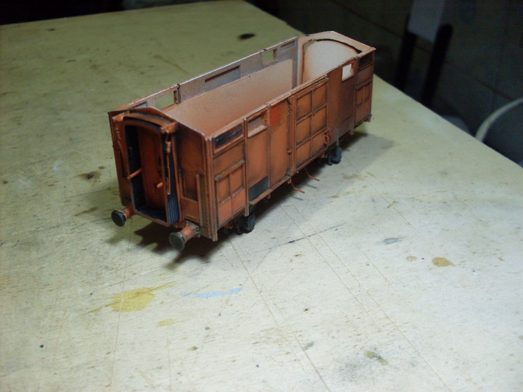

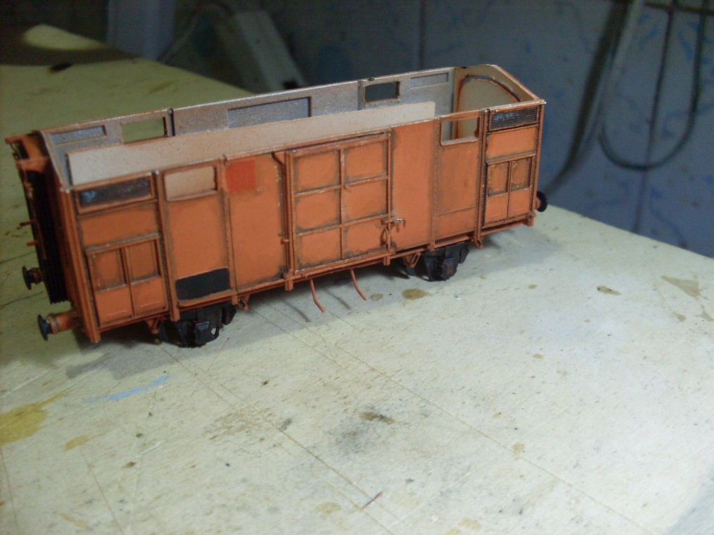

Ciao a tutti, allora come detto ho iniziato la fase di "trucco e parrucco" del carro;cercherò di illustrare con le foto quanto detto qualche post fa.
Mano di primer
SDC16249.JPG [ 155.54 KiB | Osservato 9800 volte ]
SDC16250.JPG [ 158.64 KiB | Osservato 9800 volte ]
A primer ben asciutto almeno 24 ore ho fatto il preshading con del nero ad olio
SDC16272.JPG [ 151.5 KiB | Osservato 9800 volte ]
non bisogna aver paura di caricare troppo il nero ,considerate che dopo la passata di colore di fondo ad aerografo tali segni quasi scompariranno( e ciò sembrerà tutto inutile ma vi assicuro che non è così...).
Altro passaggio che non sempre faccio ma in questo caso l ho voluto fare per dare una luminosità maggiore al centro delle pannelature ,è quello di dare un colore di contrasto (quasi una specie di filtro al contrario) sotto il colore di fondo.
Uso come per il preshading colori ad olio; il colore usato varia da l effetto che voglio ottenere e con quale colore di fondo che sovapporrò dovrà andare ad interagire modificandone la luce finale....si tratta solo di fare un po di pratica con delle prove....i fondi possono essere discriminanti per il colore finale (se dovete fare una parete rossa a casa date prima un fondo blu :wink: ..strano ma vero).
Anch esso sembrerà sparire, ma c è e nelle fasi successive farà la sua parte
SDC16276.JPG [ 138.54 KiB | Osservato 9800 volte ]
A questo punto si può dare il colore di fondo senza necessariamente cercare la copertura totale, anzi.....
SDC16282.JPG [ 103.75 KiB | Osservato 9800 volte ]
Poi mi sono incollato i mantici e fatto i tiranti degli stessi con del capillare di rame
SDC16292.JPG [ 153.43 KiB | Osservato 9800 volte ]
SDC16304.JPG [ 146.49 KiB | Osservato 9800 volte ]
Dopo almeno 24 ore dalla verniciatura del fondo con i colori ad olio ripasso le ombreggiature ;potrebbe capitare che la trementina possa sciogliere lo smalto acrilico se si insiste troppo su un punto di seguito:niente paura si ripassa con del colore di base
SDC16307.JPG [ 156.1 KiB | Osservato 9800 volte ]
Adesso ad olio asciutto, con terre di varie tonalità si sporca il carro
SDC16309.JPG [ 144.45 KiB | Osservato 9800 volte ]
SDC16312.JPG [ 154.21 KiB | Osservato 9800 volte ]
SDC16313.JPG [ 149.41 KiB | Osservato 9800 volte ]
Non è finita:alcuni di questi passaggi andranno ripetuti ritoccando o modificando il lavoro fin che non ci soddisfa;il prossimo passo che devo ancora fare sarà dare il trasparente ( in questo caso lucido cosi con un solo passaggio fisso le terre e preparo il supporto per le decals)
Bene per ora sono arrivato a questo punto vi aggiornerò sul proseguo....
