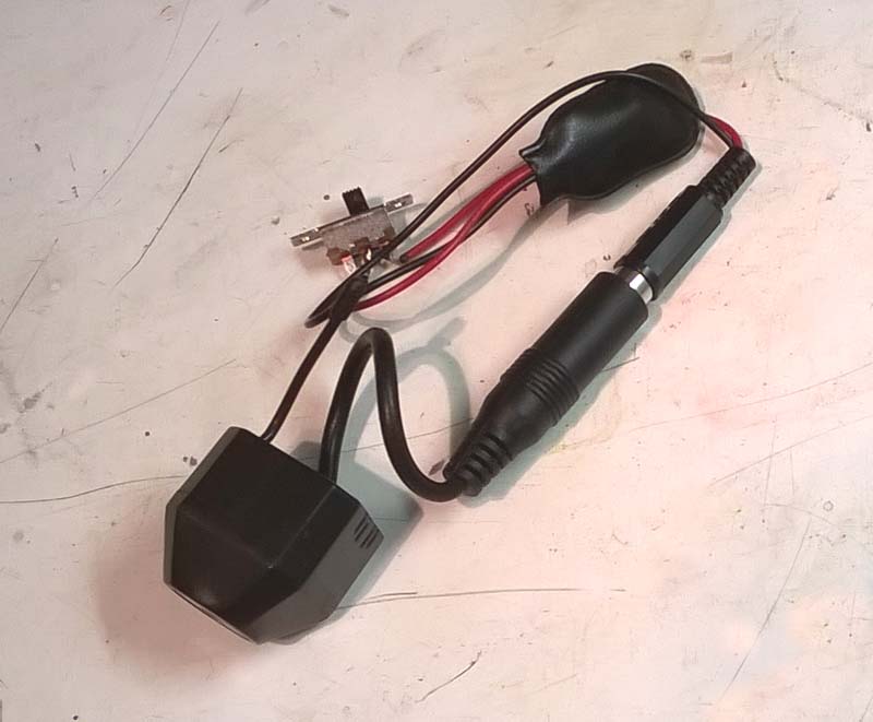

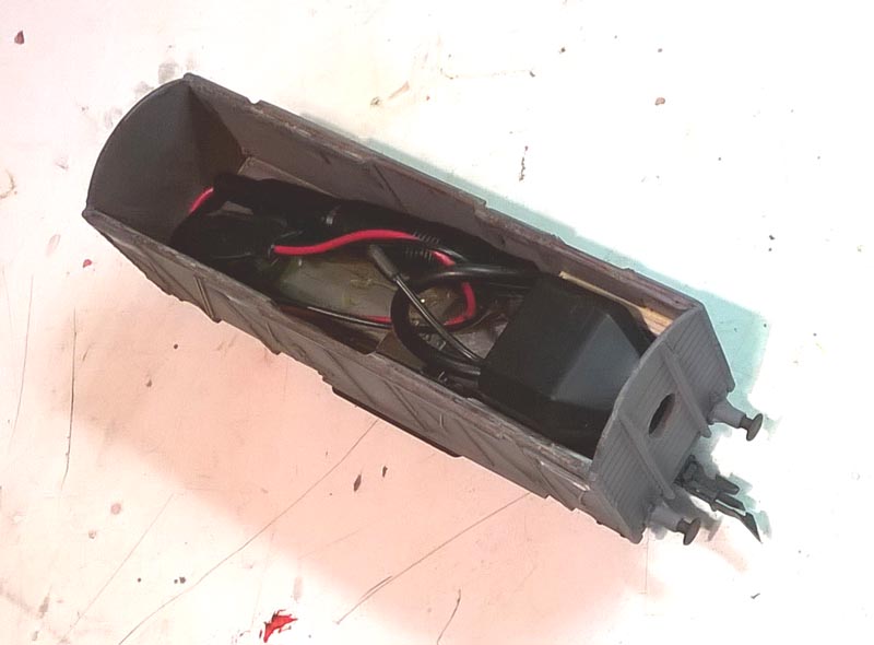

scusa ma è proprio qui che casca l'asino (io naturalmente! :shock: )...
Non so risponderti per cui mi limito ad allegarti alcune foto, comprese le caratteristiche tecniche della cam, che è una avidsen
Commento file: dal foglietto istruzioni
caratteristiche.jpg [ 111.09 KiB | Osservato 5278 volte ]
Commento file: nell'interno trova posta cam, batteria, interuttore
interno.jpg [ 77.73 KiB | Osservato 5278 volte ]
Commento file: nel circuito manca la batteria
circuito.jpg [ 80.84 KiB | Osservato 5278 volte ]
Commento file: le righe oblique sono bloccate dal tempo di posa della fotocamera
002.jpg [ 75.84 KiB | Osservato 5278 volte ]

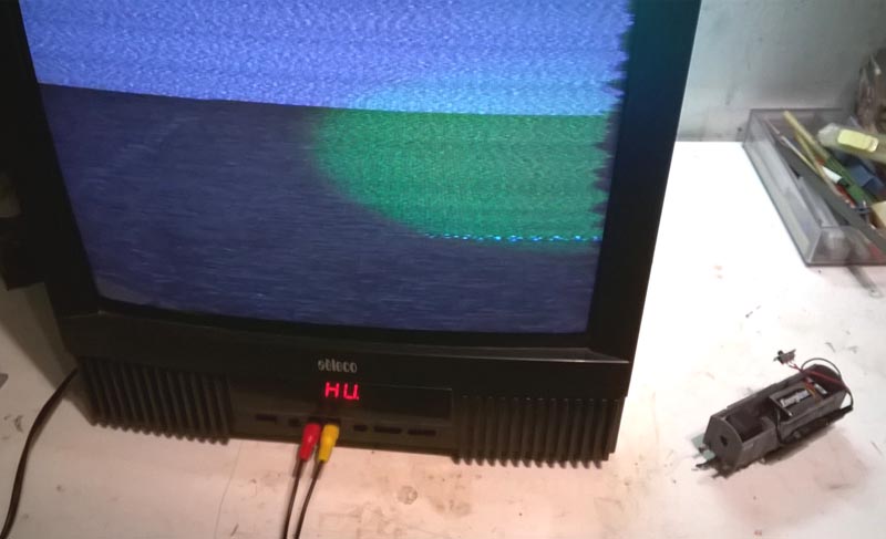

Si è simile alle mie! Vedo anche che il tv è attempato. Sul ricevitore puoi selezionare ntsc-pal? Mi pare che il tv non riesca ad agganciare il segnale. Hai la possibilità di collegarlo ad un tv più moderno, magari solo per una prova e ed escludere componenti guasti?

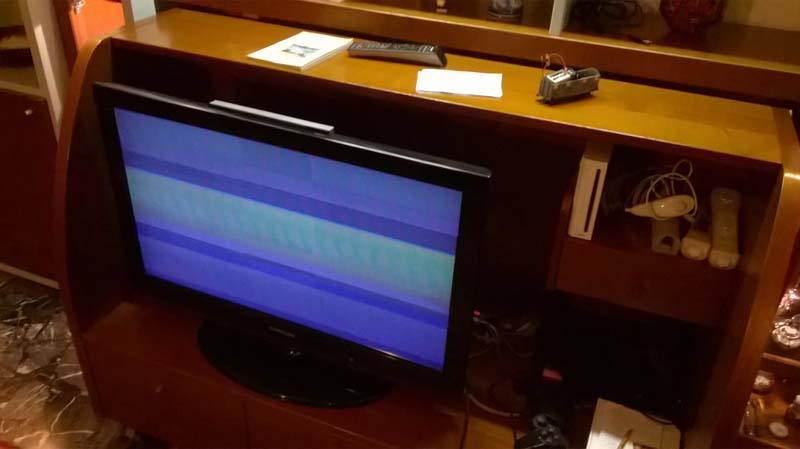

Ho fatto la prova con un televisore recente, come vedrai dalla foto allegata. Le righe sono le stesse ma questa volta ho sentito il sonoro provenire dalla telecamerina che, a seconda dell'orientamento, produceva uno straziante effetto Larsen. Forse anche dal vecchio TVcolor usciva il sonoro ma probabilmente era regolato troppo basso.
Ma torniamo alle immagini che continuo a non vedere...
Il ricevitore non ha nessun selettore (NTSC-PAL) ma solo un piccolo selettore per le frequenze (indicate con 1,2,3 e 4). Naturalmente le ho tentate tutte e l'unica che risponde meglio è la 3 (nel senso che nelle altre si vede solo nebbia BN e nella tre rigoni a colori) ed è quella che appare nella foto.
PS: c'è modo di ridurre il voltaggio della pila da 9 a 8 (come richiesto dalla cam)?
se la telecamerina funzionasse a 8, con tutte le prove che ho fatto forse l'ho bruciata... :shock:
